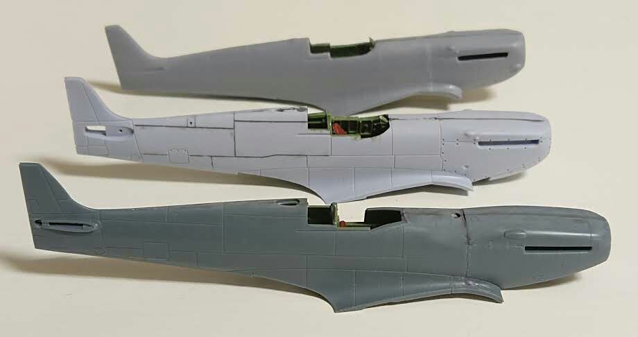

Re: Israelisk Spitfire Mk. IXe i 1/72 från eduard
Tre Spitfire's på bordet...
Närmast eduard's IXe. I mitten Airfix Mk. Va och längst bort AZ's I/II/V.
De panellinjer som jag känt varit för grova på Airfix Mk. Va har jag målat med ett par lager färg för att de inte skall bli så markerande.
Fick även fylla skarven mellan tanken och motorhuven på eduard's IXe.
Det syns vilka modeller som har mest plast framme i nosen. AZ är helt tom medan eduard's utgåva är full med plast i alla möjliga vinklar...
