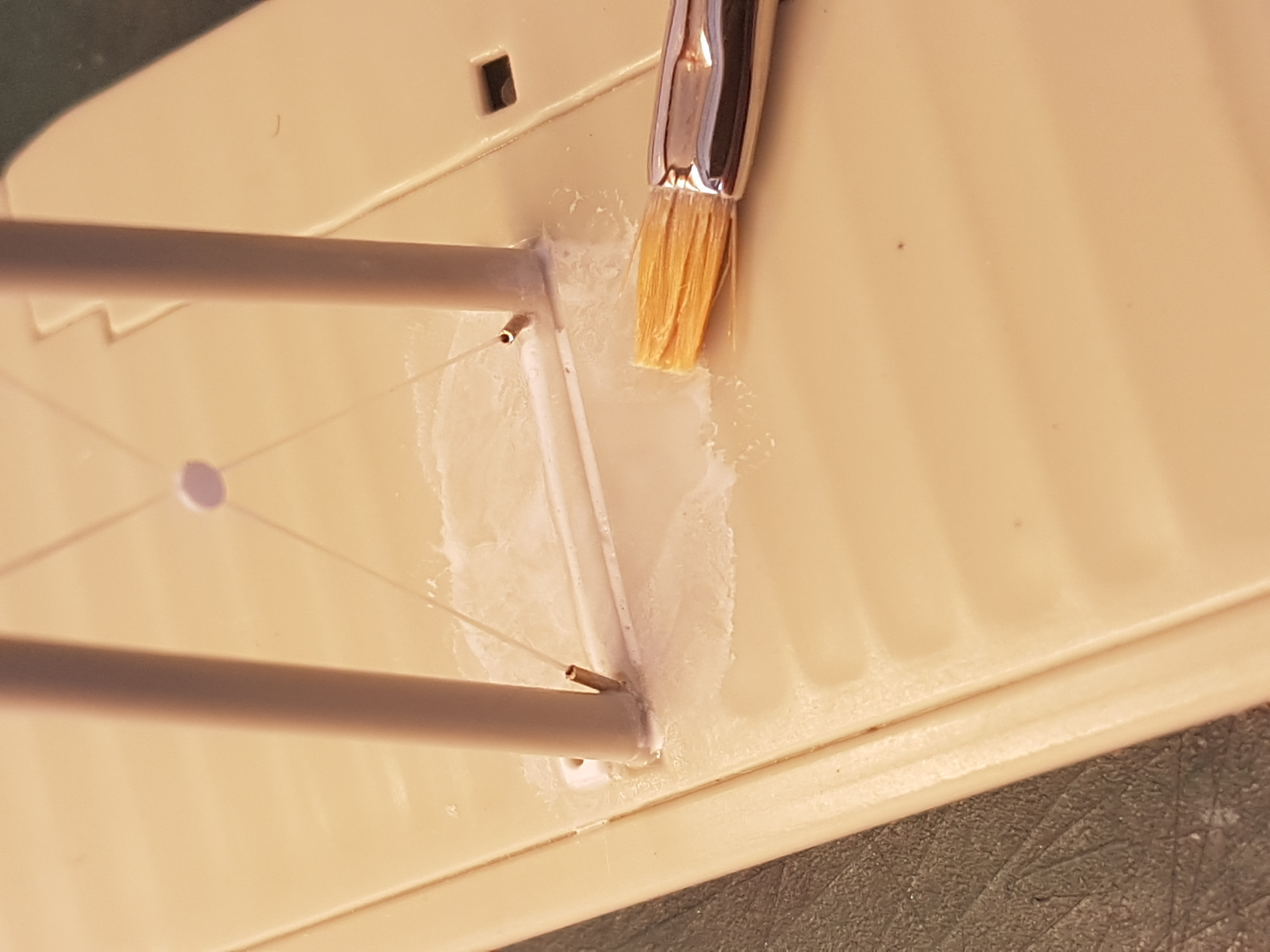

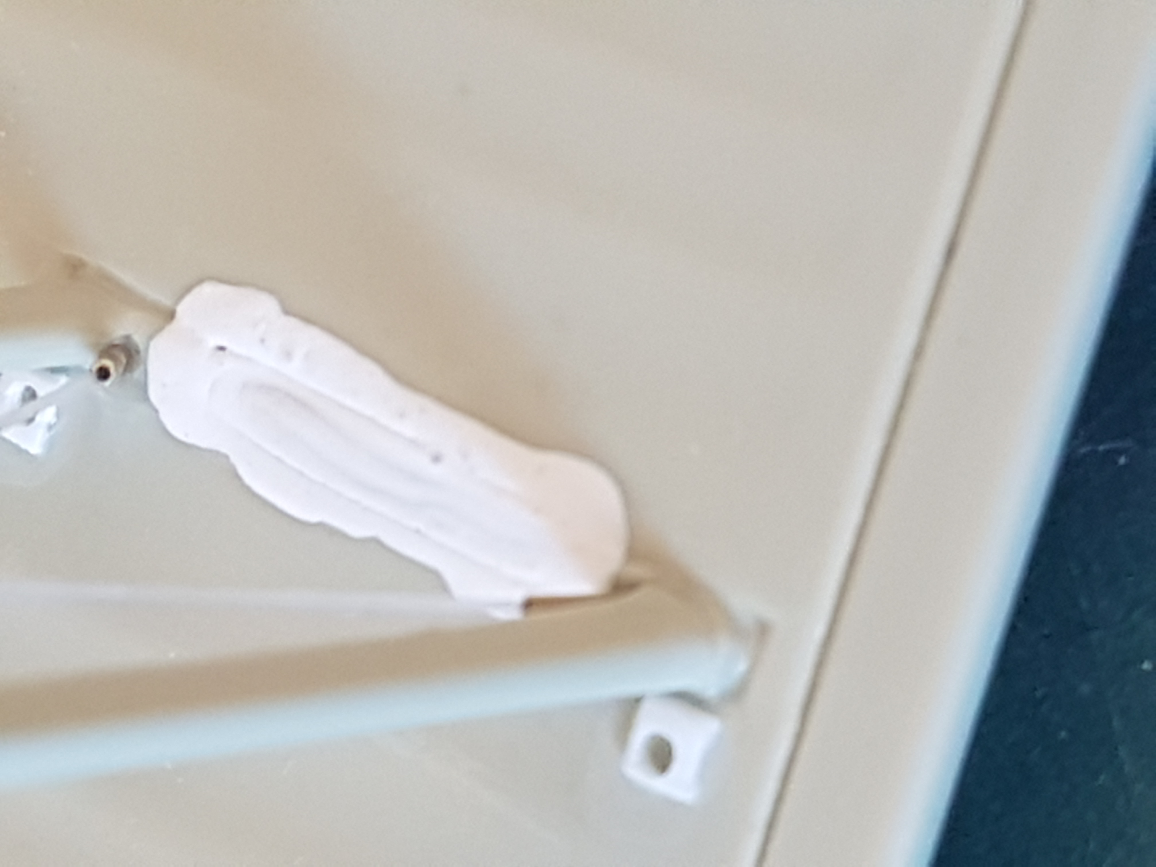

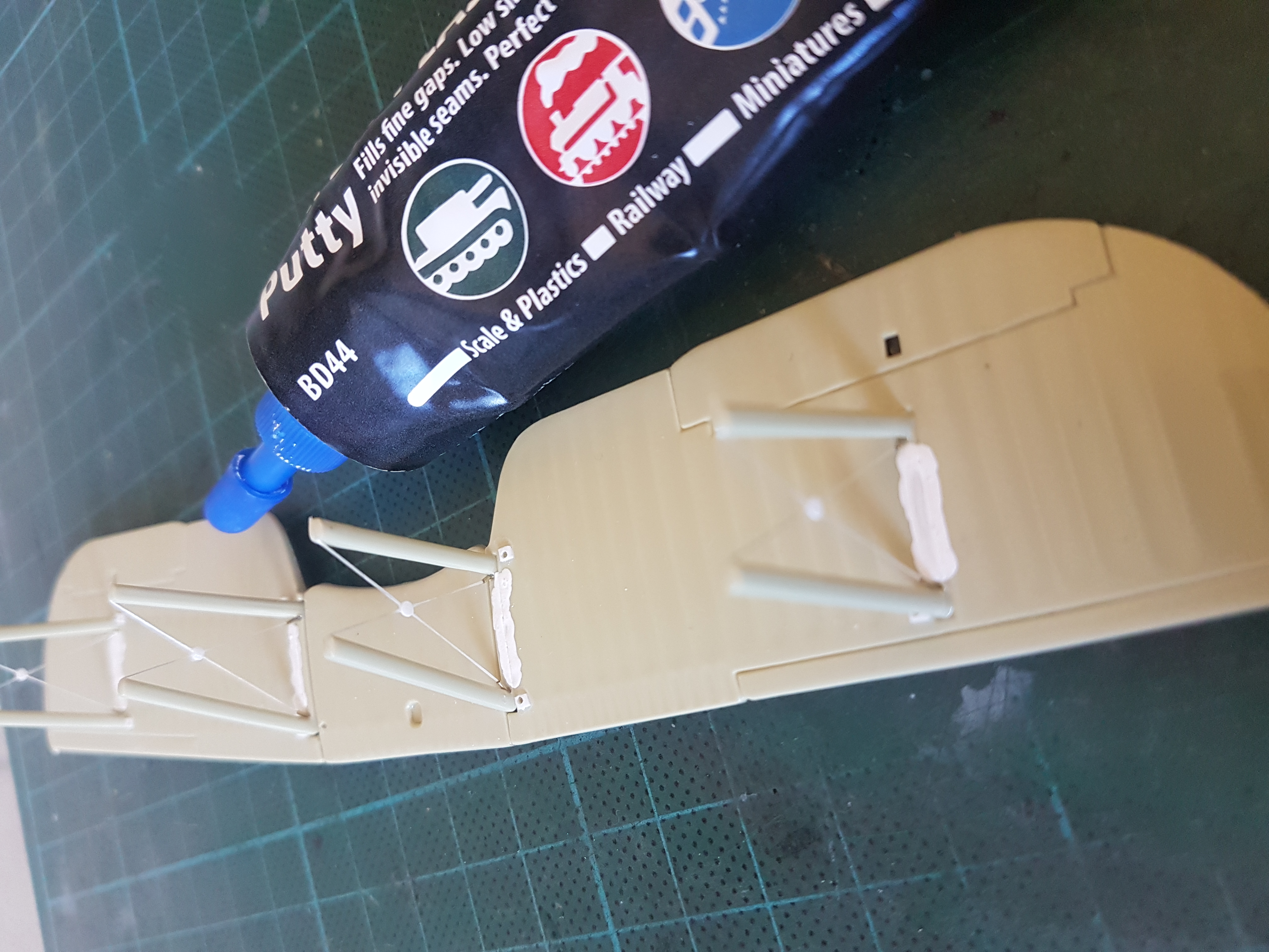

Nu fortsätter arbetsbeskrivningen (ni får ursäkta att bilderna kommer på sniskan. Jag har inte riktigt lärt mig tekniken än).

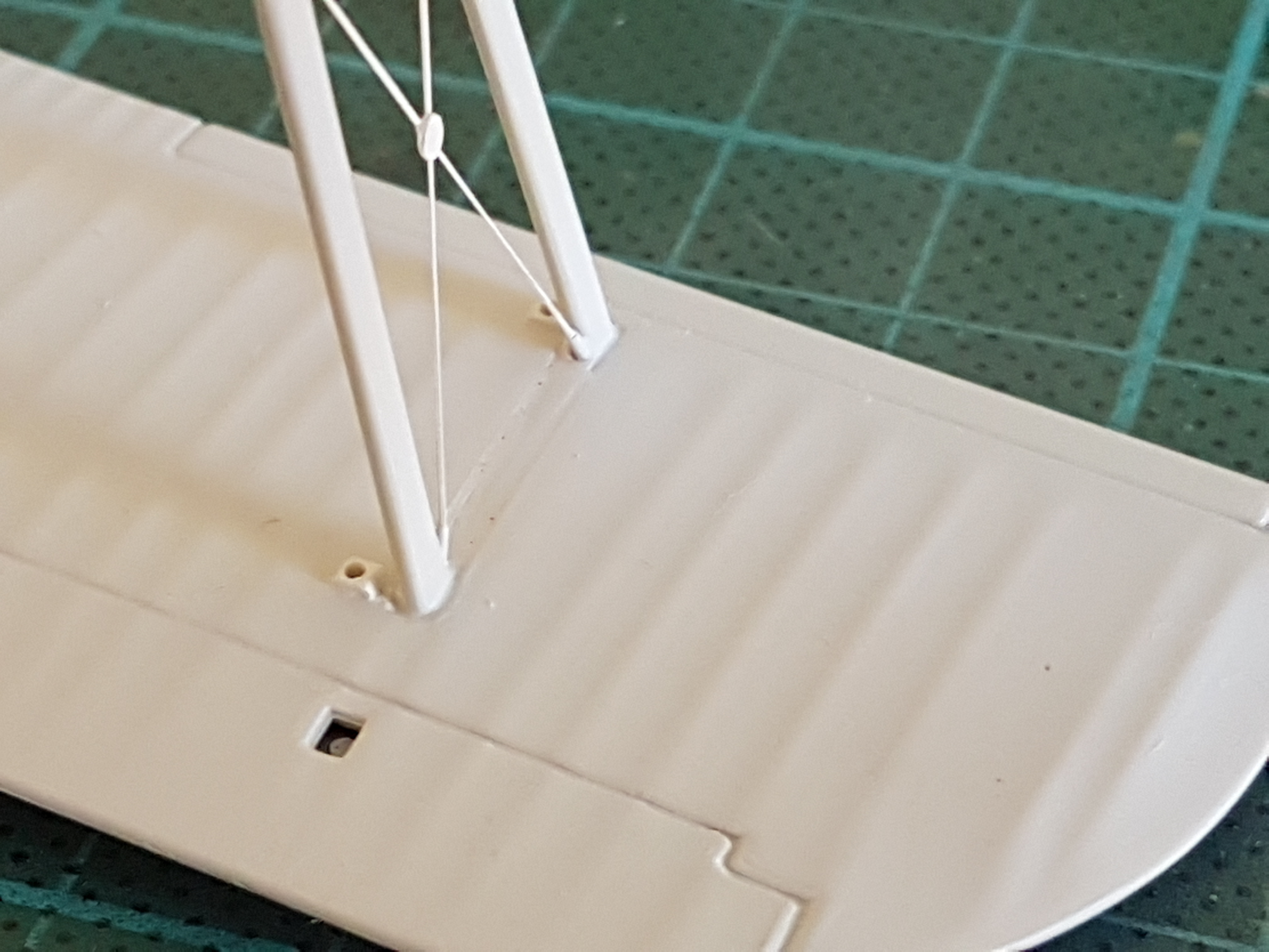

Fyllde igår i några få skönhetsgap med den vattenlösliga Perfect Plastic Putty (PPP). Valde denna eftersom modellen är liten och angreppsytorna svåra att slipa. Jag vill göra så liten åverkan som möjligt. Fästena till övre sektionen av vingstagen och fästet till kroppens stödben fick lite putty. Löste PPP'n till en lite smidigare trögflytande massa i vatten och penslade på.
PPP har både sina för- och sina nackdelar. En nackdel (eller bara min oskicklighet) är att den inte riktigt fyller ner i spacklade områden och bildar bubblor.
Jag ville inte slipa eftersom riggen redan var satt och risken stor att jag sabbade denna, så valde jag att ta en platt lite halvstyv pensel. Doppade den i vatten och bara bearbetade området med små cirkelrörelser. Att jag inte tog en tops berodde på att en sådan suger upp lös putty. Den vill jag ju ha kvar och förhoppningsvis av sig själv flyta ner i springorna och fylla luftbubblornas hål.
Det blev inte superperfekt men dugligt. De små bristerna hoppas jag försvinner i samband med att jag primar.

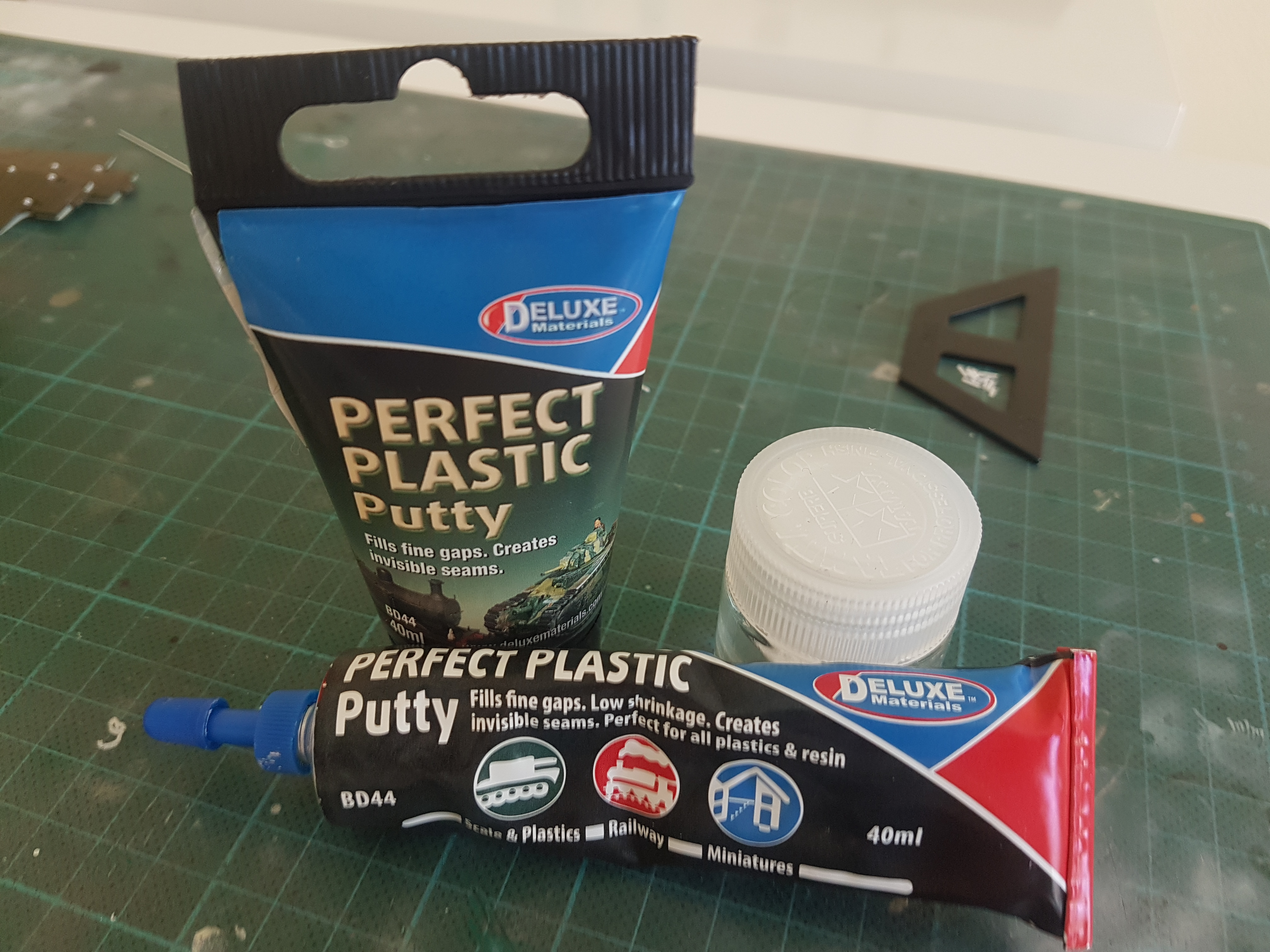

Perfect Plastic Putty finns i två förpackningar med samma innehåll. Köpte på Hobbybokhandeln på Kungsholmen. Produkten torkar snabbt. Ett tunt lager på 5 minuter och ett tjockt på en halvtimma. Sen är det möjligt att t ex sanda, som ger väldigt bra resultat. Använder det i snälla skarvar. Det är lite gipsartat, men inte riktigt så skört. Stor fördel att man själv kan späda den med vatten till önskad konsistens.

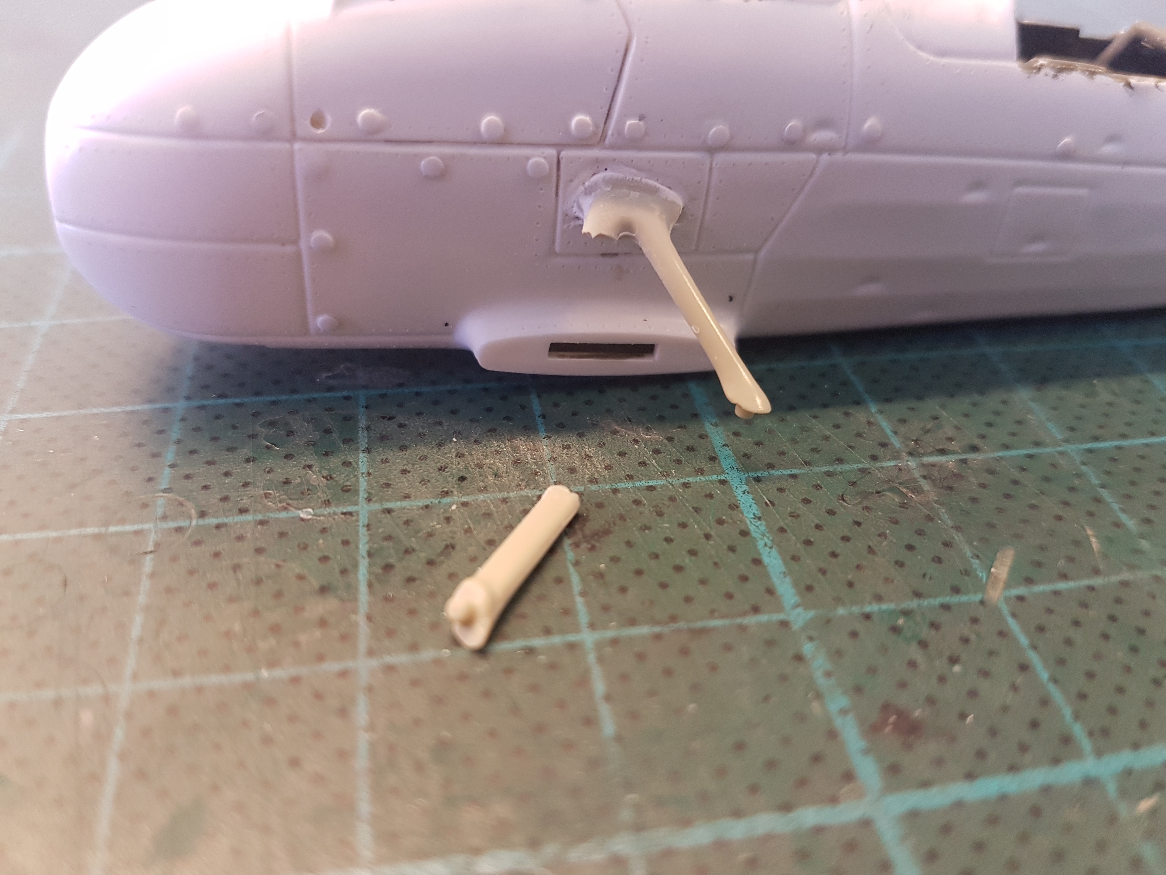

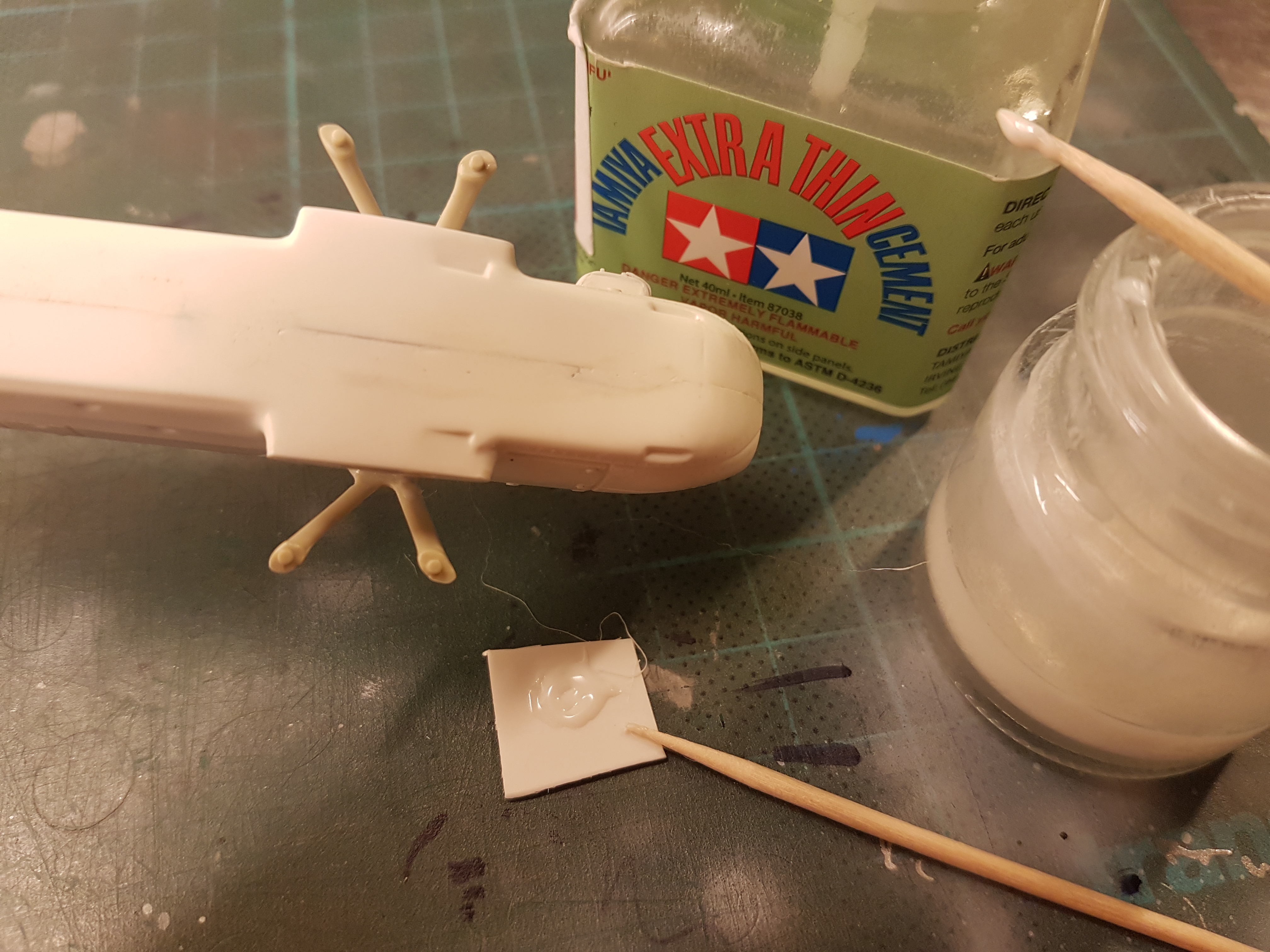

I övrigt så är Swordfishen hos ortopeden för stunden. Köksgolvet hoppade upp och bröt av ett stödben.

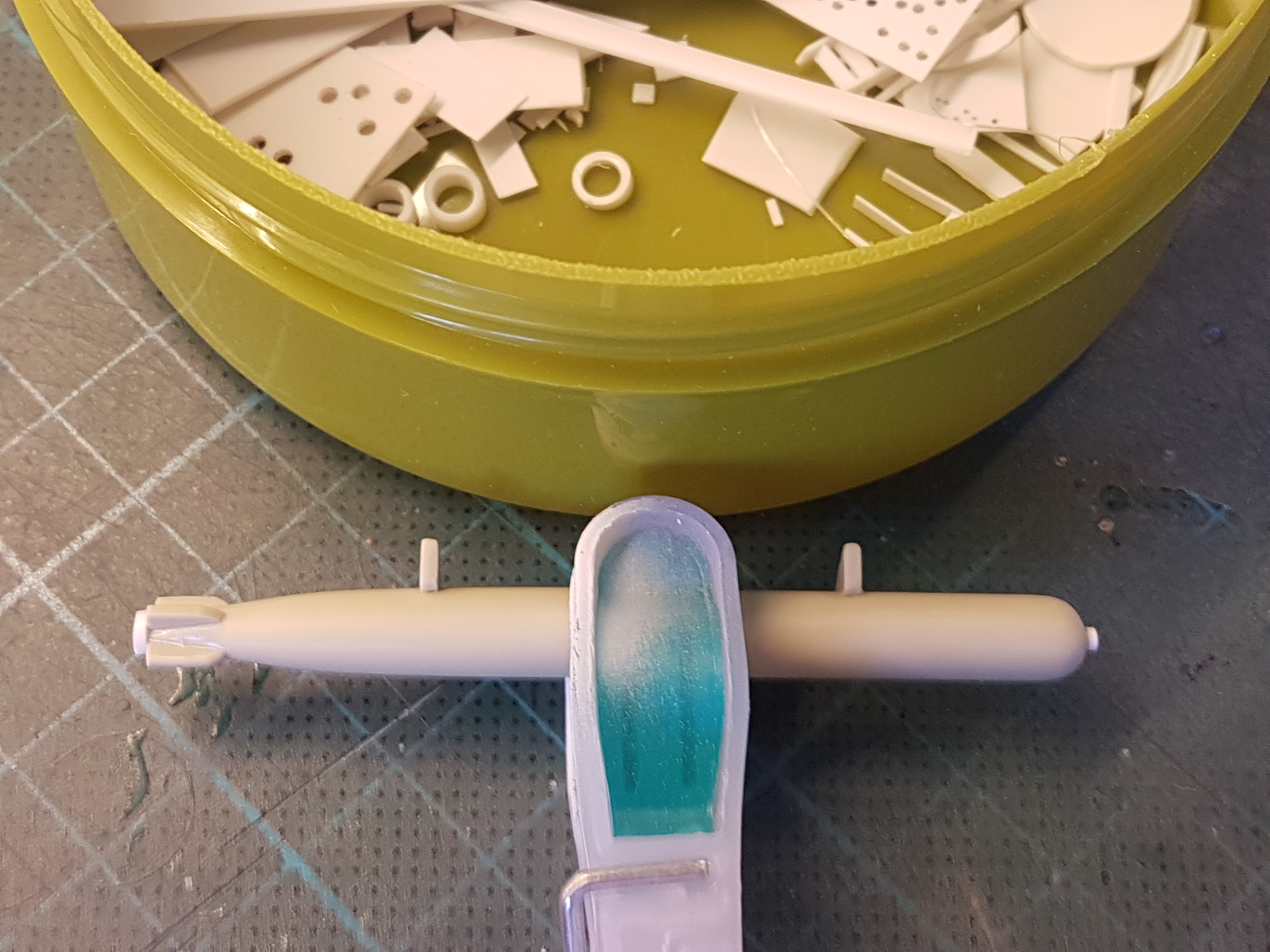

Det avbrutna stödbenet läkte inte med hjälp av bara Tamiyas flytande lim. Hårdare tag krävdes. Tog en burk med hemkokt "lim". Styrenplast löst i en rejäl dos Tamiyas flytande lim. Sen penslade jag på i såret och på baksidan. "Limmet" breder ut sig själv, äter sig in i plasten och blir superstarkt. Kanske inte så upphetsande men jag lovar att detta är alla modellers penicillin. Fungerar fantastiskt i t ex vingskarvar, täcka större deformationer, fylla hål, rekonstruera upphöjningar mm.
Fixade också till torpeden med ny nos och bak med lite skräp från överskottsburken.
/Johan

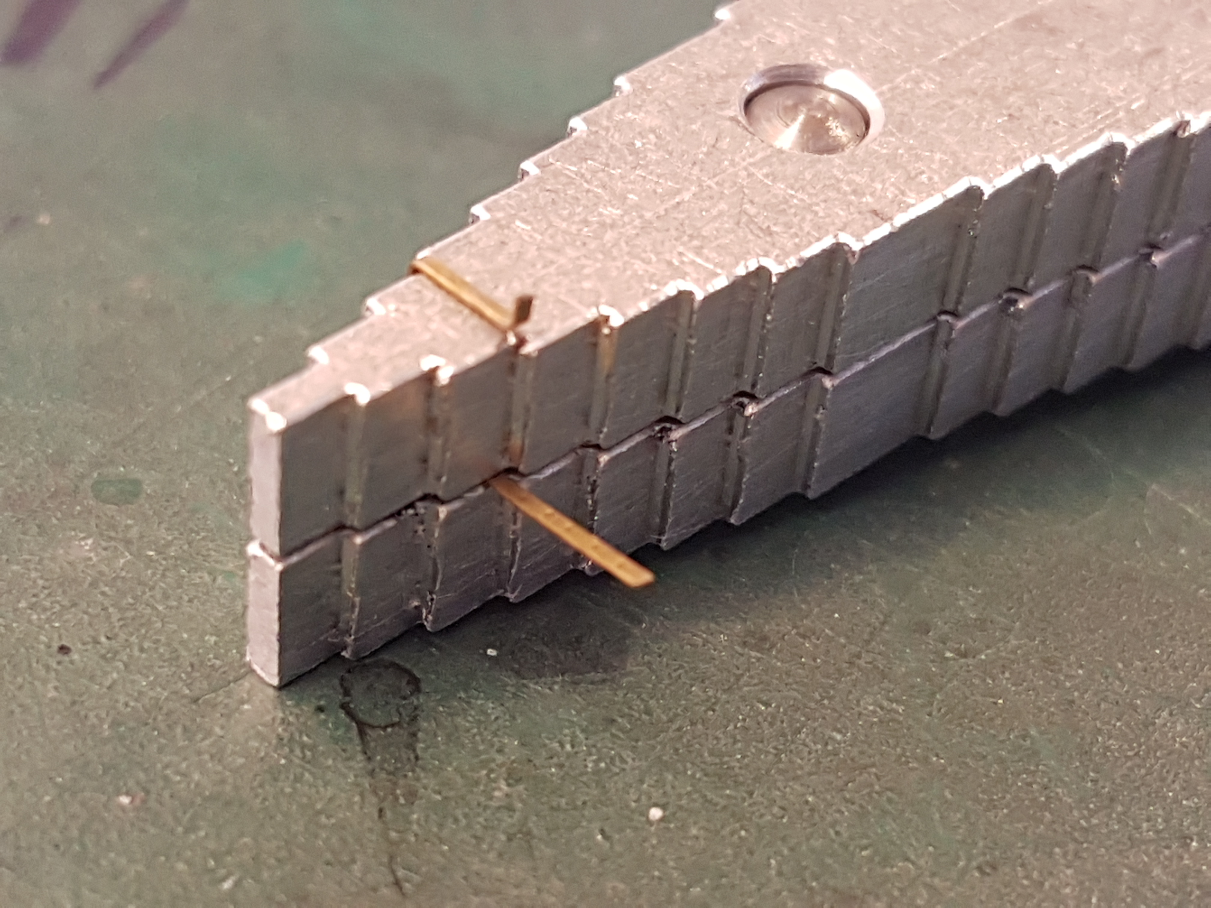

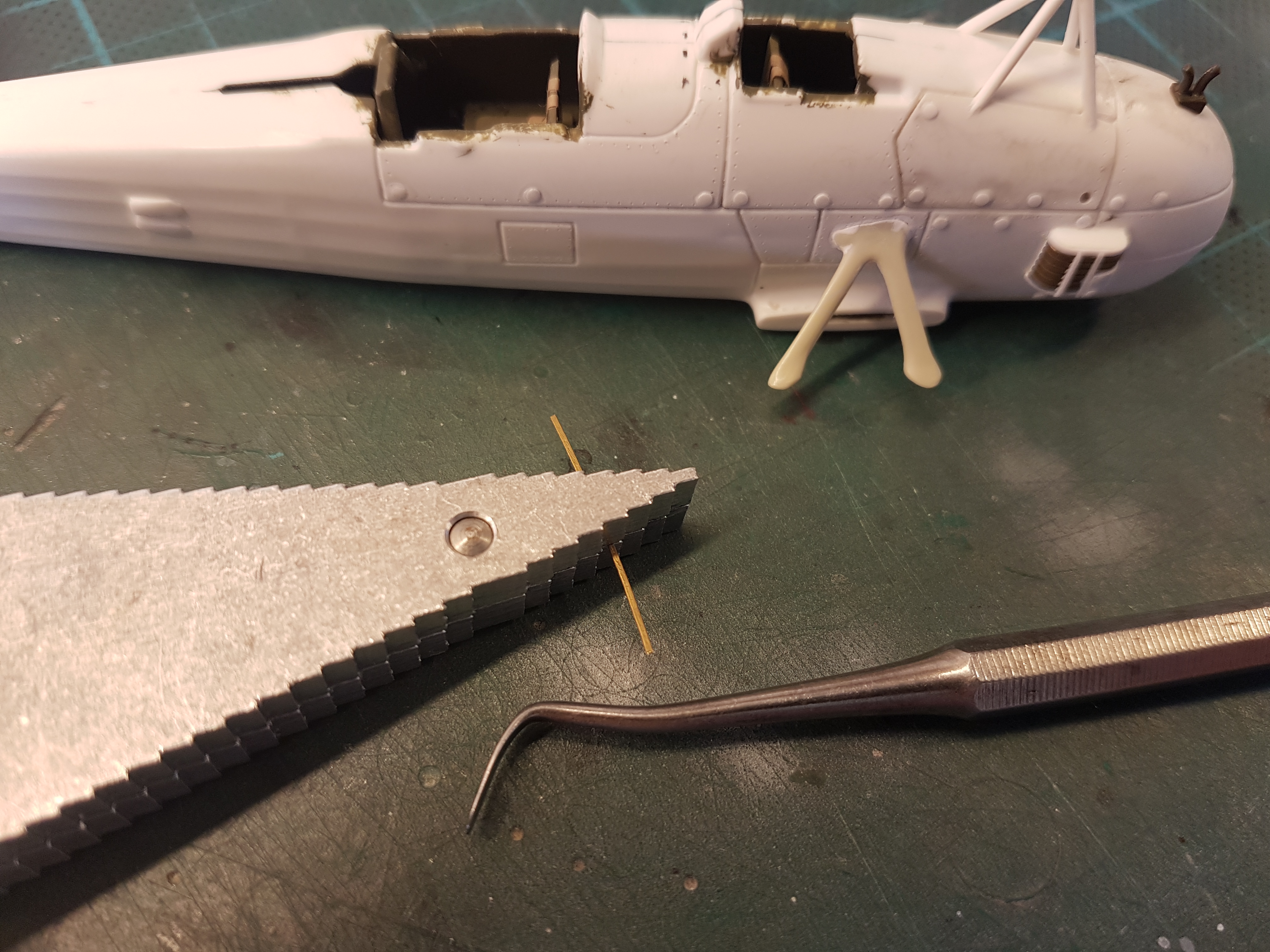

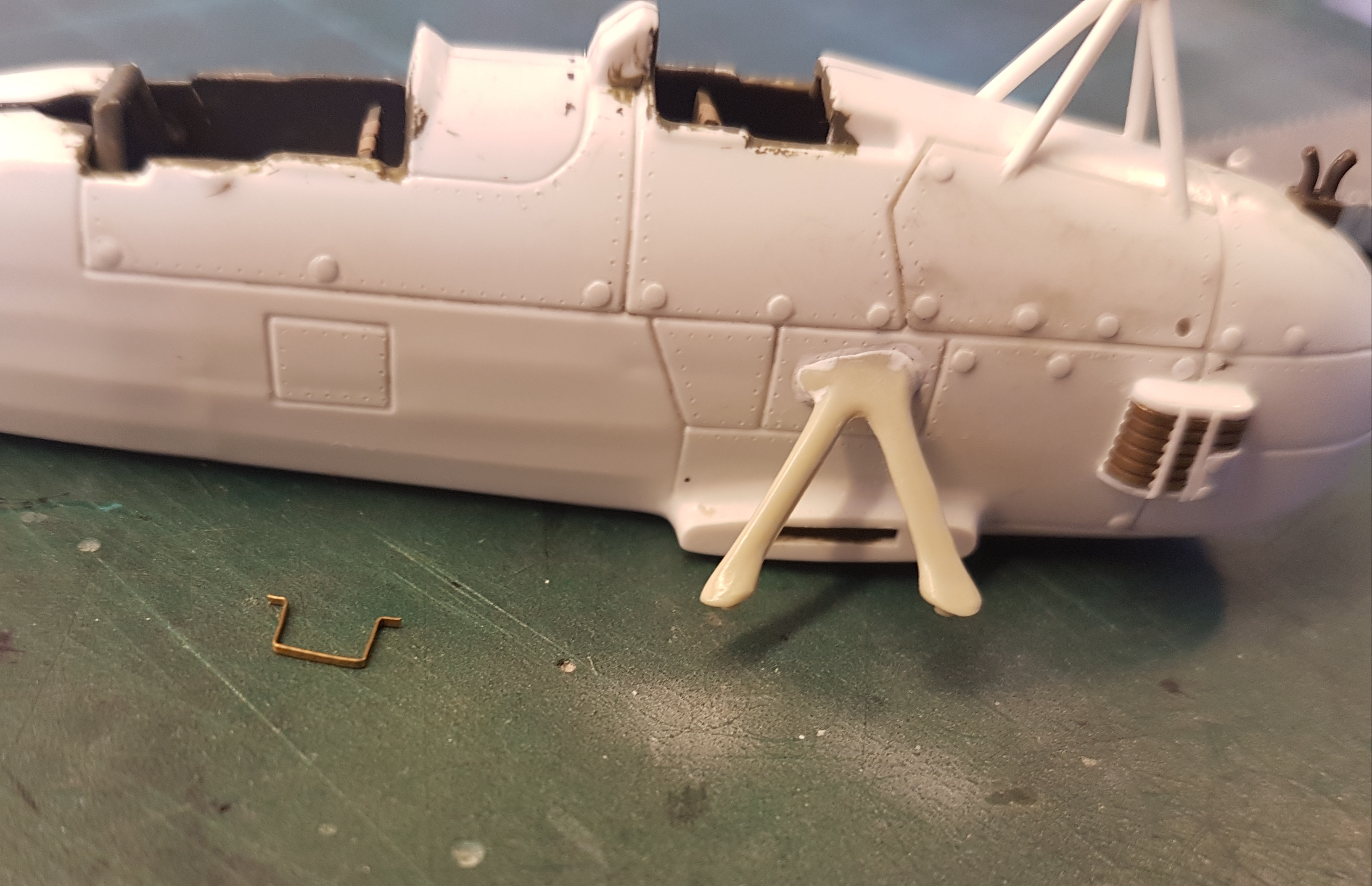

Dagens nästa steg blev att göra ett fotsteg som ska sitta på ena kroppssidan. Har ett fantastiskt litet verktyg från UMM (går faktiskt att fixa själv med lite händighet). Tog ett överskott från en ram till fotoets. Valde lämplig bredd i verktyget.
Vek metallen i två moment. Först grundformen och sen ändarna som ska limmas mot kroppen.
Snabbt resultat. Ser jag att den är för stor eller liten så gör jag bara en ny.
/Johan

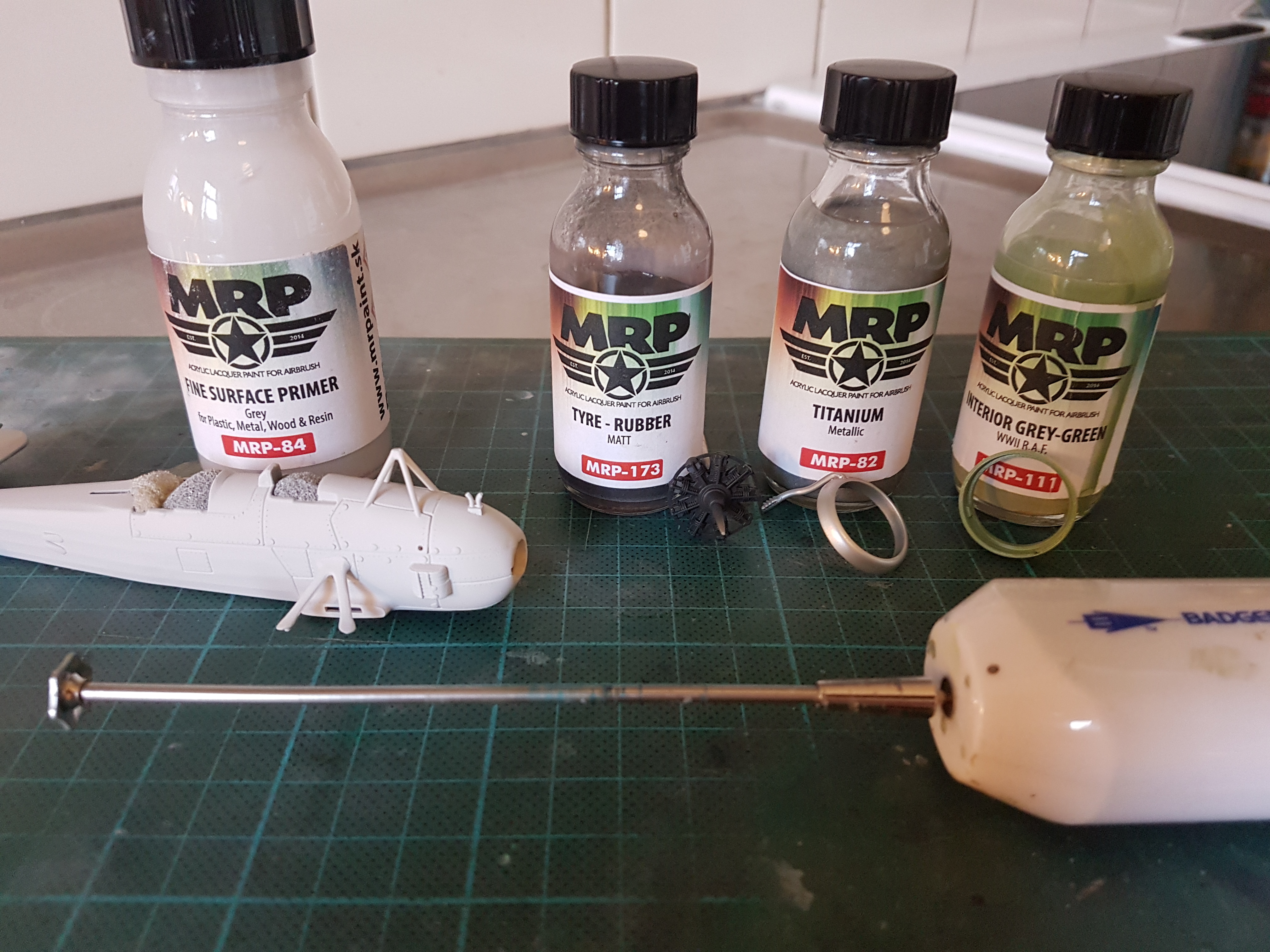

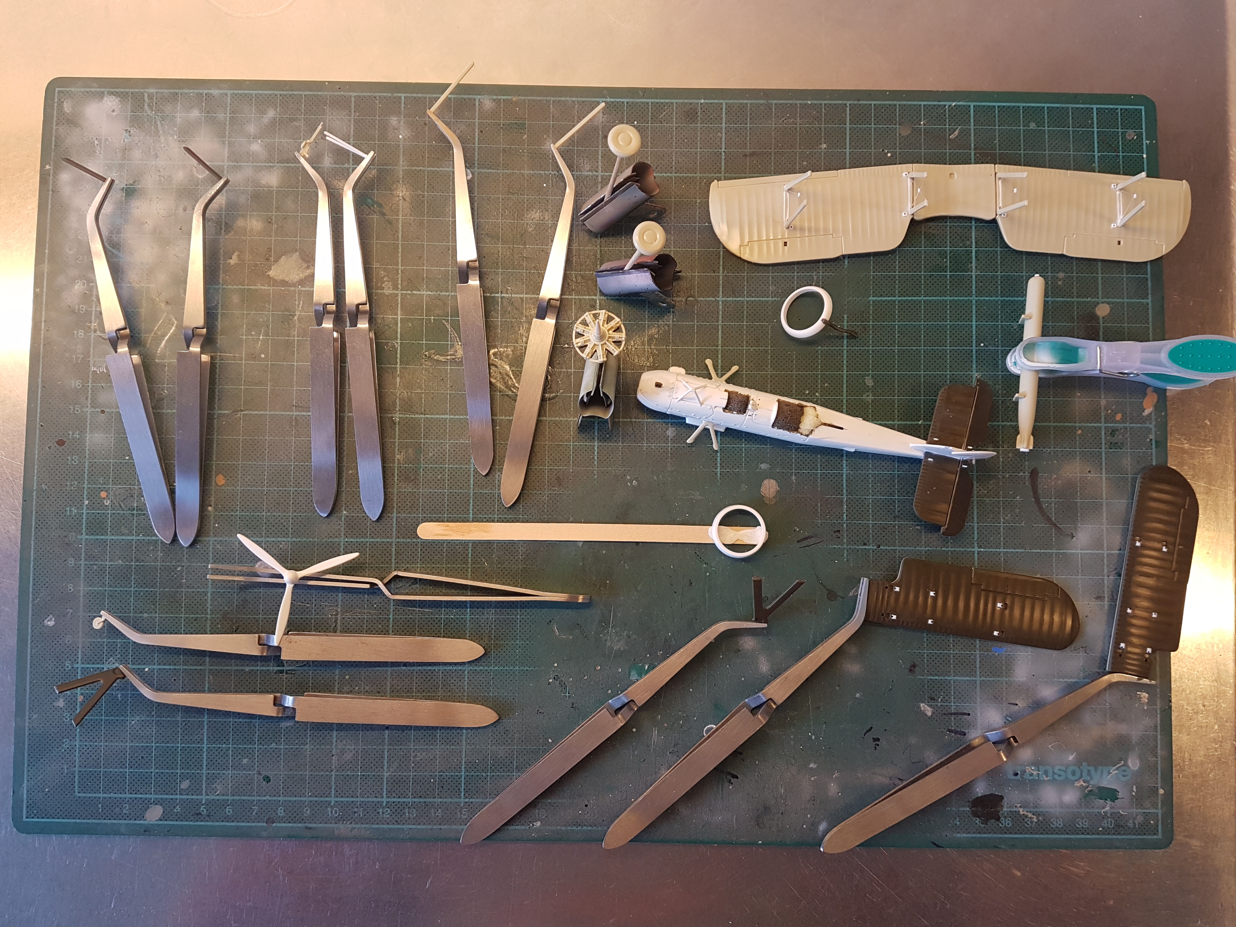

Nu är allt fixat för grundmålning. De reverserade pincetterna köpte jag för typ 5 kr stycket från Kina. Kanonbra. Det var för ett år sedan innan tull tillkom.
Primning klar samt målad motor, främre motorkåpa och insida på bakre motorkåpa. Att jag använder "Tyre Rubber-svart" istället för vanlig svart beror helt enkelt på att jag tycker den ser mer naturlig ut. I övrigt är guds gåva till alla modellbyggare är den lilla "elvispen" att röra om färgen med. Tro mig!
Hur blev då resultatet med Perfect Plastic Putty i fogarna kring de övre vingstagen?
Nja, kunde vara betydligt bättre. I diskussionen om att prima så är fördelen att alla detaljer som måste åtgärdas syns. Men i detta fall så följer jag nog Stellans tidigare råd att inte överkomplicera. Detta kommer inte synas. Risken för att skada riggen är större än risken för att någon nitisk betraktare lägger sig uppochner för att närgranska undersidan av vingen. Alltså tänker jag låta det vara.
/Johan

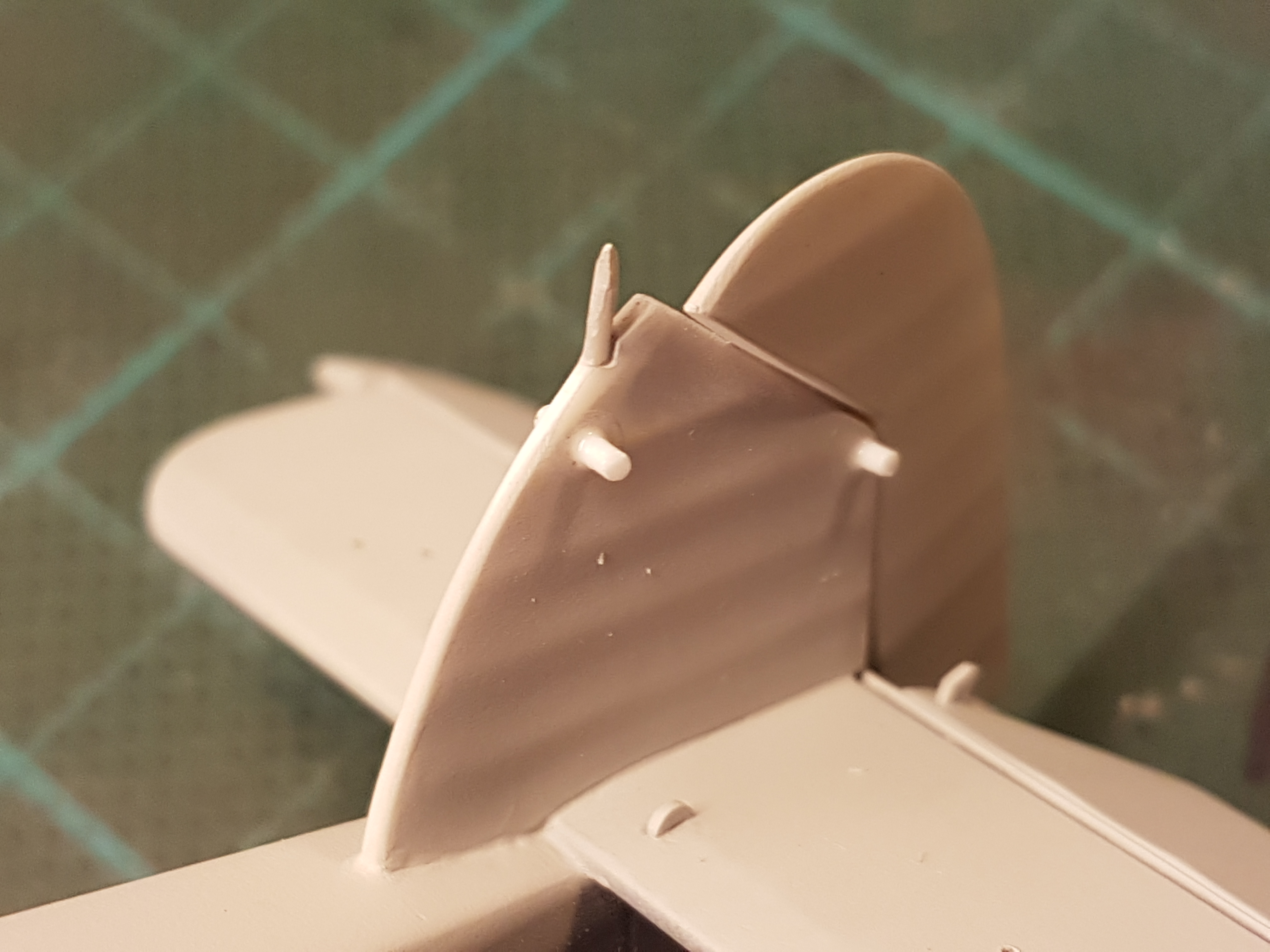

Konstaterar att mina borrade hål för stag i fenan är på tok för stora. Satte igen dem genom att plugga in två små rundstavar av styren. Slipar sen ner när de torkat. Kommer borra upp två mindre hål.
