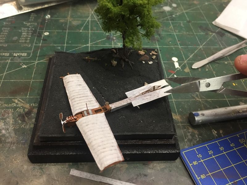

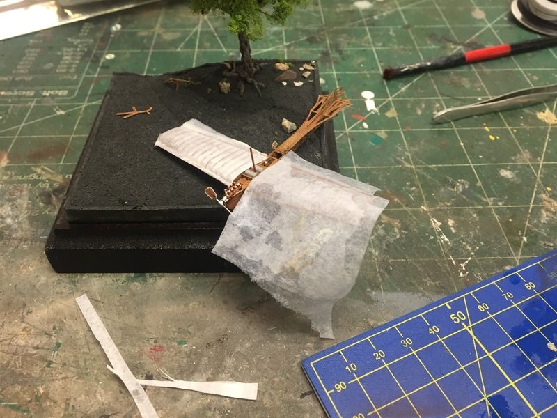

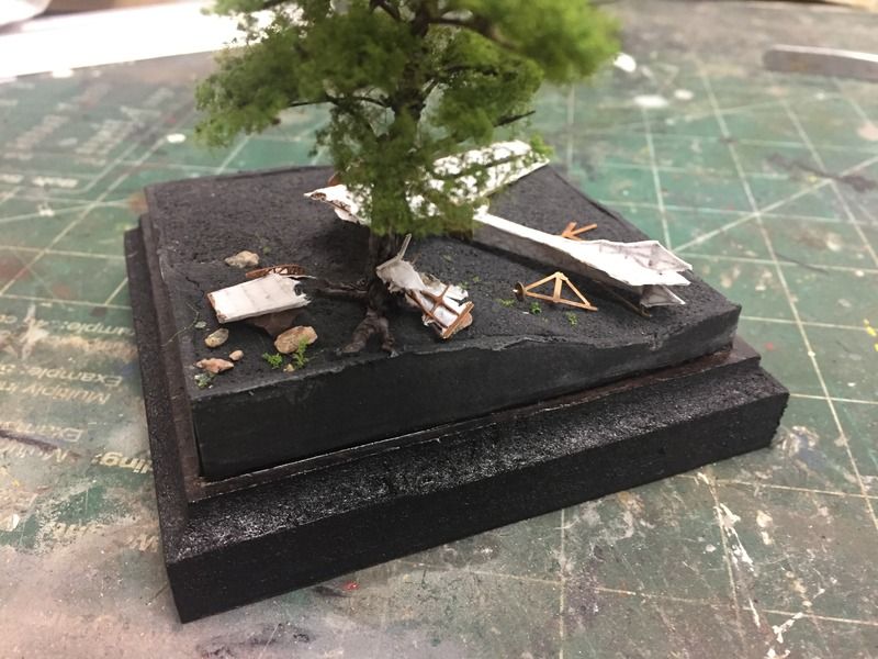

Hej,
det härliga jobbet att klä kärran med segelduk börjar.
Känns som när jag var ung och byggde segelplan. Lim på spanten och segelduken blöts ordentligt. När den torkar så spänns den mellan spanten. Två stora skillnader noterar jag. Skalan är mindre och jag använde in varmluftspistol för att slippa vänta på att det torkade. På den tiden hade man tid att vänta......

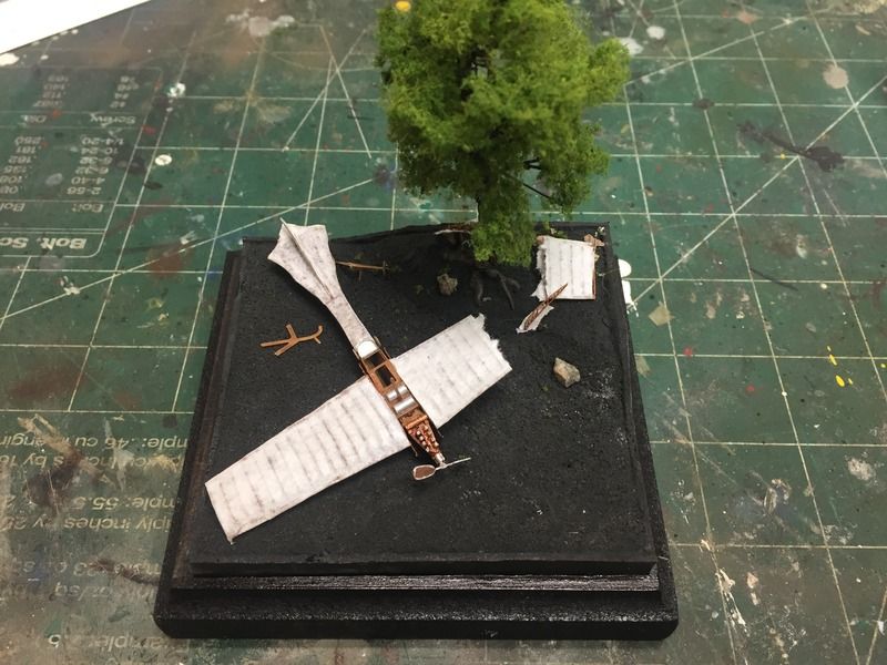

Hela planet kläs in. Försöker göra logiska bitar så att skarvar blir en del av detaljeringen.
Klippte upp och gjorde den avbrutna vingen. kommer bli snyggt detta.
Samma scen men en annan vinkel.
Har hittat riktigt bra ref kort på hur detta plan såg ut så nu skall det superdetaljeras runt cokpit och motorn.....
Tror jag behöver måla segelduken också, åtminstone ett varv.
Sen riggning med fiskelina.

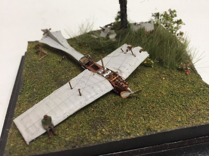

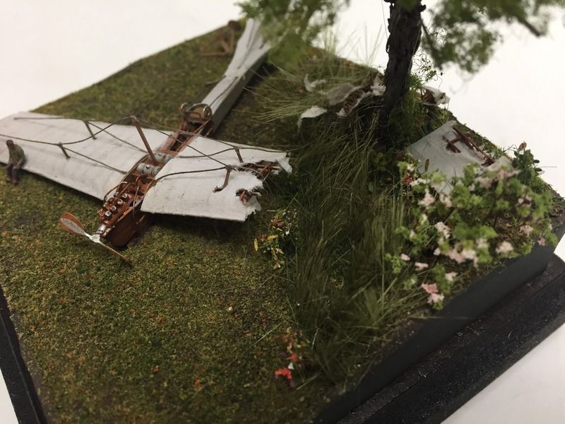

Hej,

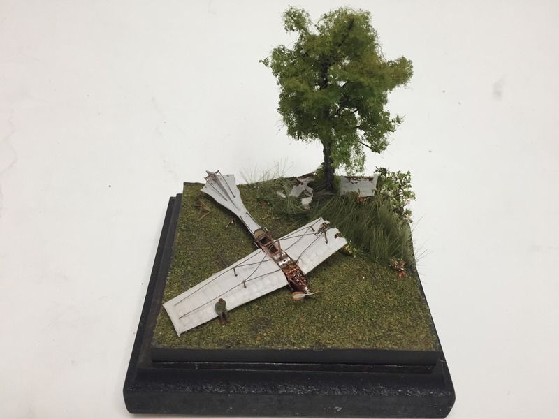

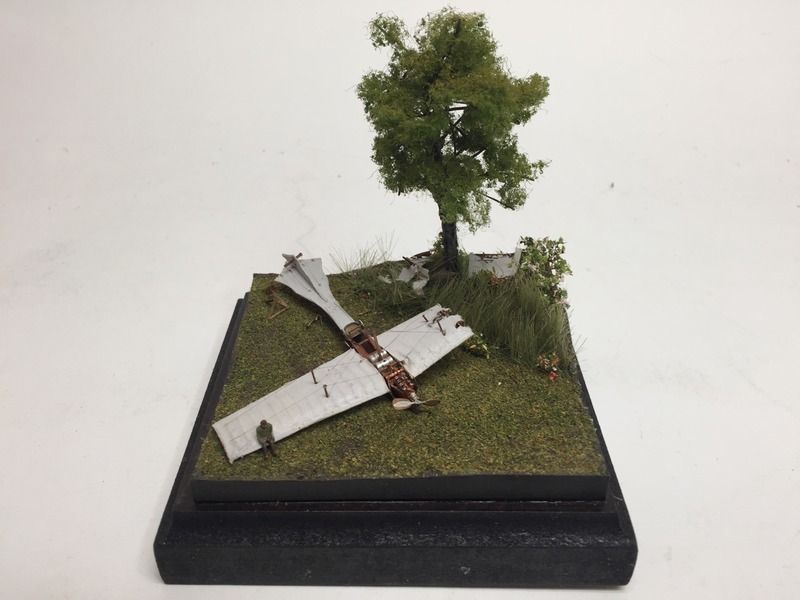

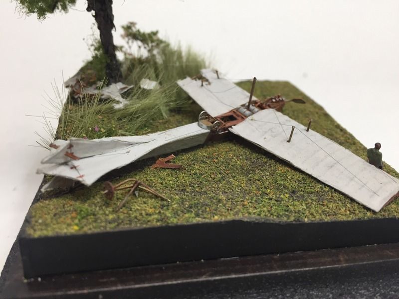

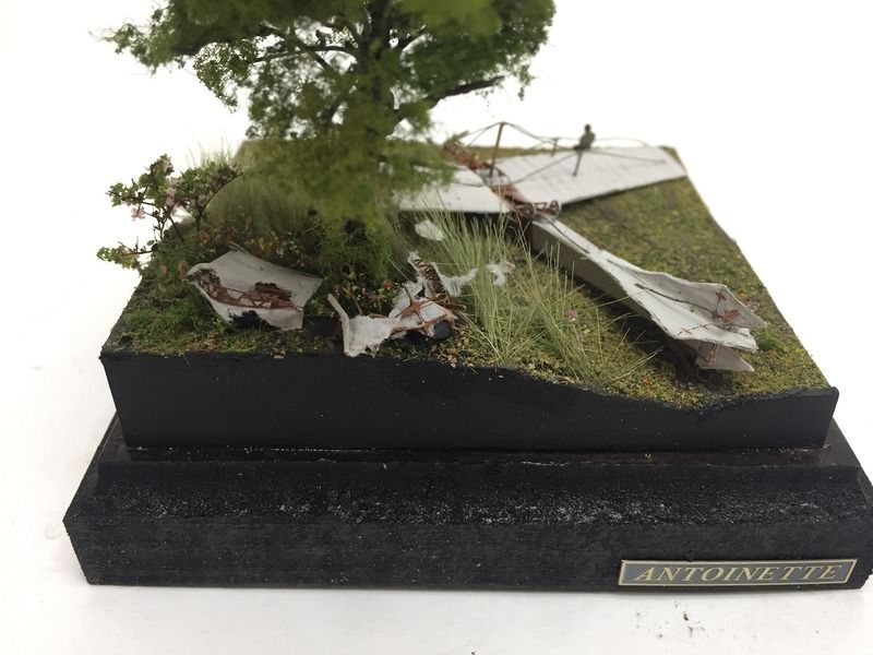

tack för kommentarerna. Igår blev kraschen klar.
Har detaljerat med stöttor, roderlinor, motordelar, kylare m.m.
Se bilder.
En besviken Latham sitter vid sin Kraschade Antoinette VII.

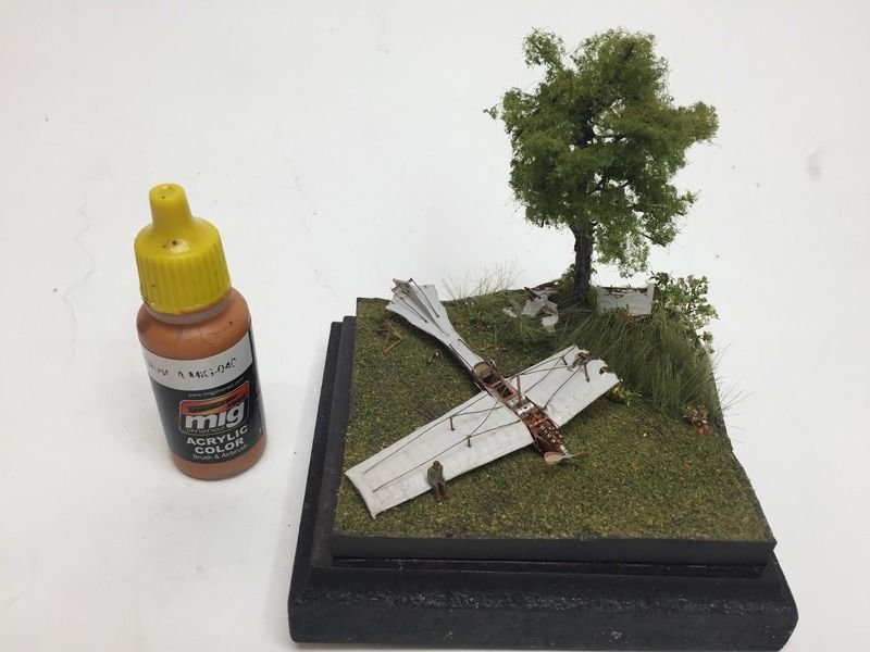

Obligatoriska bilden för storleksjämförelse. Dioramat är i skala 1/160.
Ett kul minibygge, flygplan i fotoets gav mersmak!

Pilotens besvikelse och olycka är påtaglig. :D Snyggt!

Som vanligt är det både bra utfört och originellt Jonas!

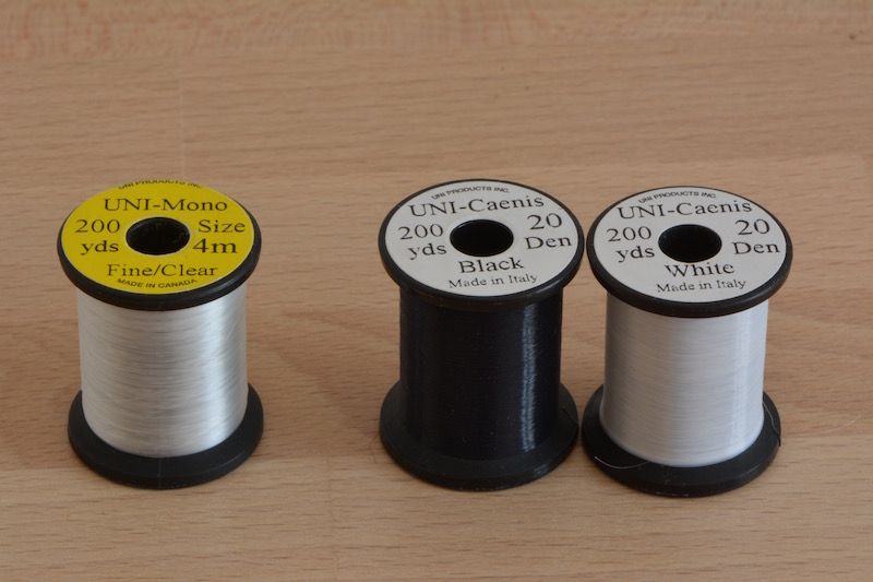

Storadmiralen har lovat att skicka ordentlig skalenlig rigglina så den skall bytas ut.

Kul originellt dio, som vanligt.
Rigglina postades i förrgår. Du har rätt, flygplanets rigg är för grov.

Hej,

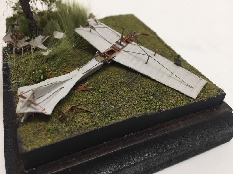

tack vare Fåtöljamiralens rådiga ingripande och skickande av utökad förplägnad är nu riggen skalenlig. Se nya bilder nedan.
Ni som vill rigga lika snyggt som Ulf beställ dessa!
Tycker mitt plan blev mycket bättre! Tack Ulf!
