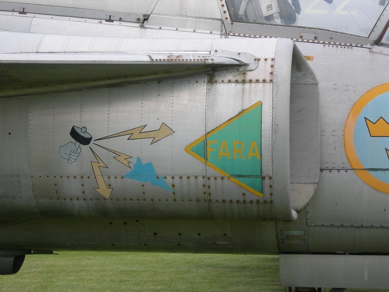

Någon som har ett bra original på Viggen-emblemet, förresten?

Martin: Räddaren i nöden! Som så ofta! Perfekt, tack!

...och från andra sidan.
