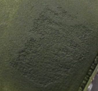

Re: Jagdpanther G2
Jepp, strukturen =)

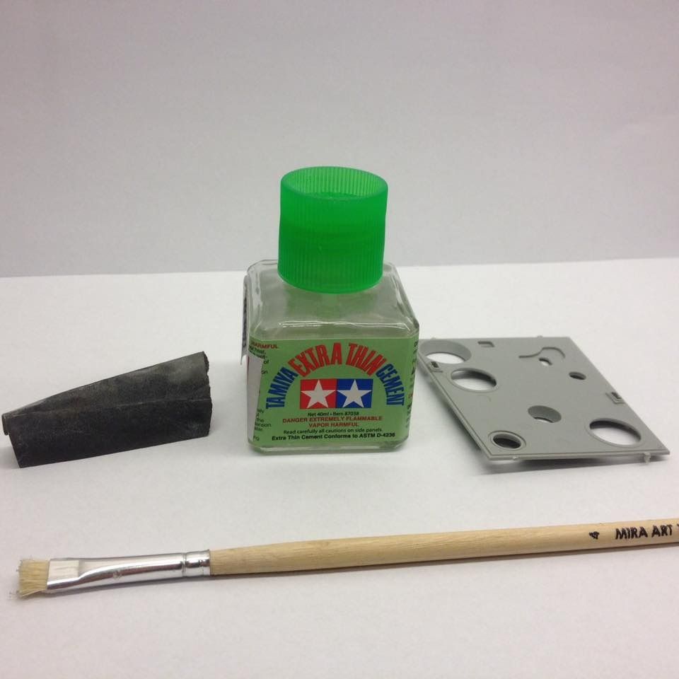

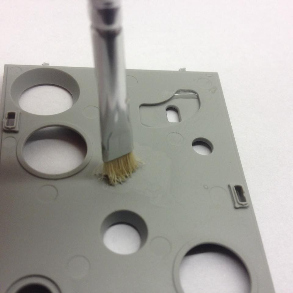

Du beföver :)
Sätt lite lim på plast och knacka med en hård borste. Venta flera timmar och slipa som du vill.
Färdig :)

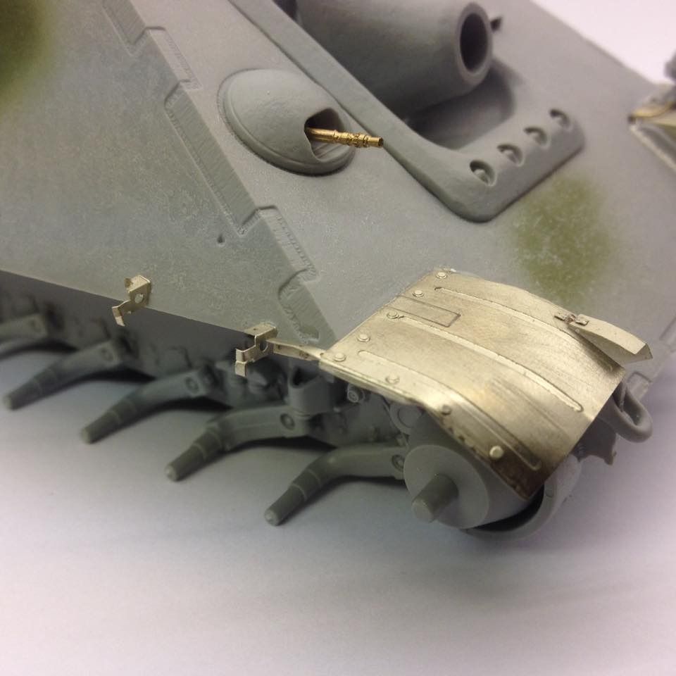

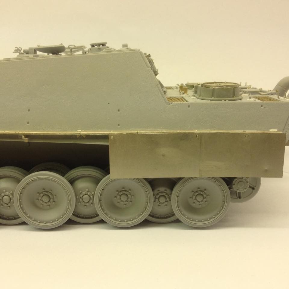

Hej!
Jag gör vidare.
Lite detalier.
Höger sida är trosiga.
/Lukas

Snygg ytbehandling och snyggt etsjobb.
Fortsätt så.
Inlägg: 3908
Re: Jagdpanther G2
Det där är riktigt snyggt! Jag har aldrig lyckats få dit fotoets så rent och fint!

Det ser ut som en fint arbete. Jag håller själv på att konvertera Tamiyas 1/48 till en sen.
Framskärmarna tror jag du behöver titta på igen. De försänkta ränderna där skall egentligen var upphöjda. Jag har för mig att instruktioner för detta finns med i Abers set.
