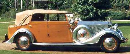

F Porsche skrev:Yes yes yes
Bilen som fick mig att dyrka orange!
