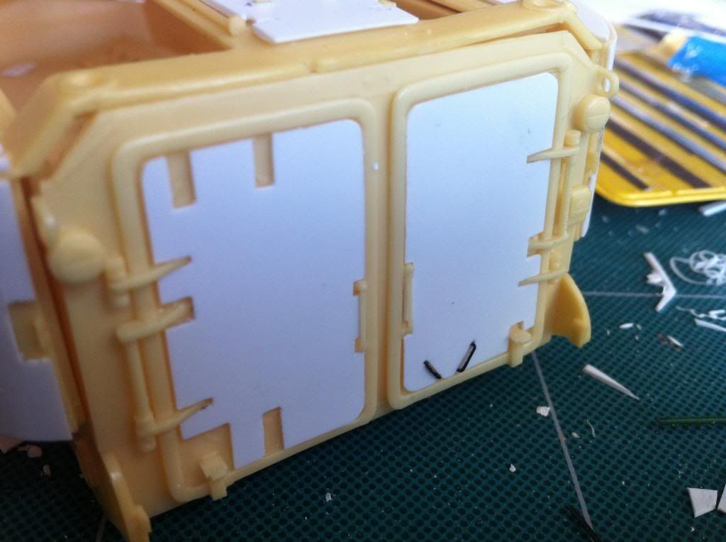

En bild på bakdörrarna. Vagnarna från denna period hade inte fått prismor i bakdörrarna än. Baklyktorna behöver justeras lite för att se ut som de gamla.
På bilden kan man även se att modellen är ganska sned och passformen inte är helt perfekt..

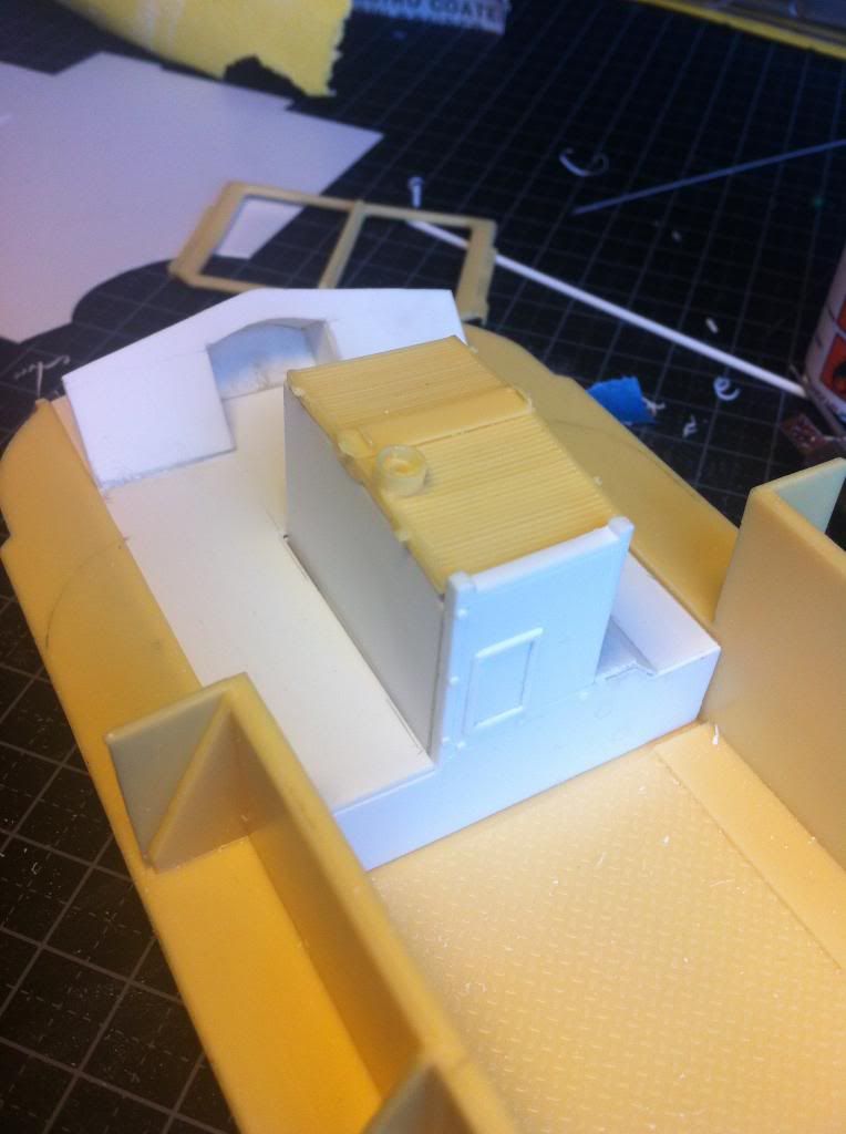

Nu till interiören!!

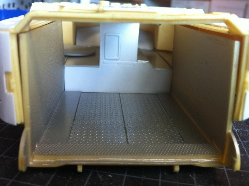

Modellen är ju som gjord för att packa! Det krävs såklart en hel del passning för att få det att gå ihop.
Jag valde att behålla golvet i stridsutrymmet. Sedan byggde jag en profil av bakväggen i hyfsat tjock PC. Byggde därefter "tornet" för kylluften, gjorde därefter några tvärbalkar och la slutligen ut golvet för vc, förare & skytt.
"Torpedväggen" har en fotsäck som ska rymma förarens pedaler.

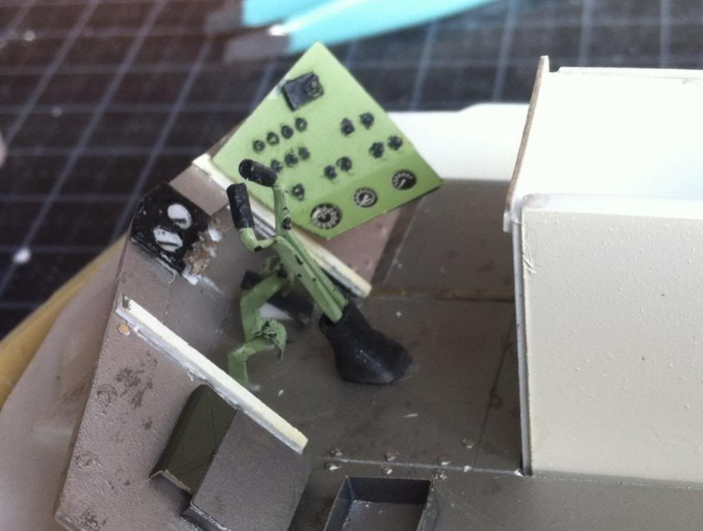

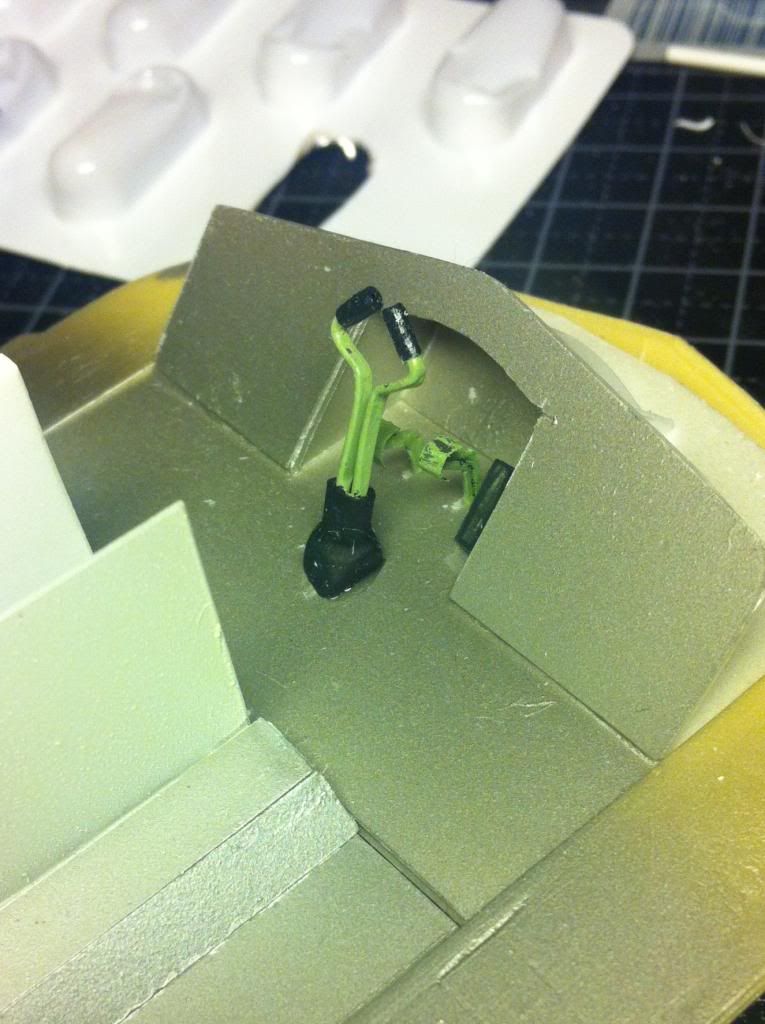

Fortsätter med förarens plats.
Där det är möjligt vill man ju tillverka sakerna så likt som det är gjort på riktigt. Styrspakarna verkar vara tillverkade av tillplattade & bockade rör, så jag tog lite alu-rör och som damask tog jag lite krympslang. Gillar verkligen när man konstruerat saker enkelt.
Pedalerna gjorde jag av tunn plåt för att få dem se krispiga ut.

Här monterat instrumentpanel som är gjord i bockad mässingsplåt. Även gjort kranar och mätare som sitter framför föraren.
En viktig detalj var att få med fordonspärmen i sitt fack ;)

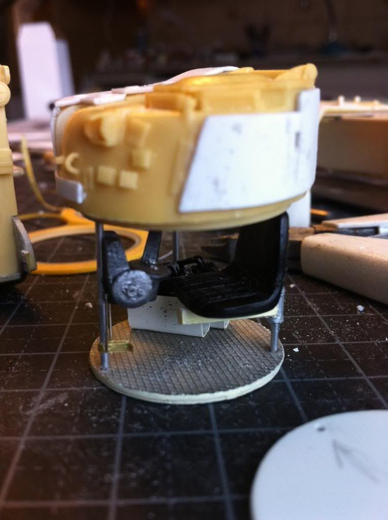

Nu till tornet!

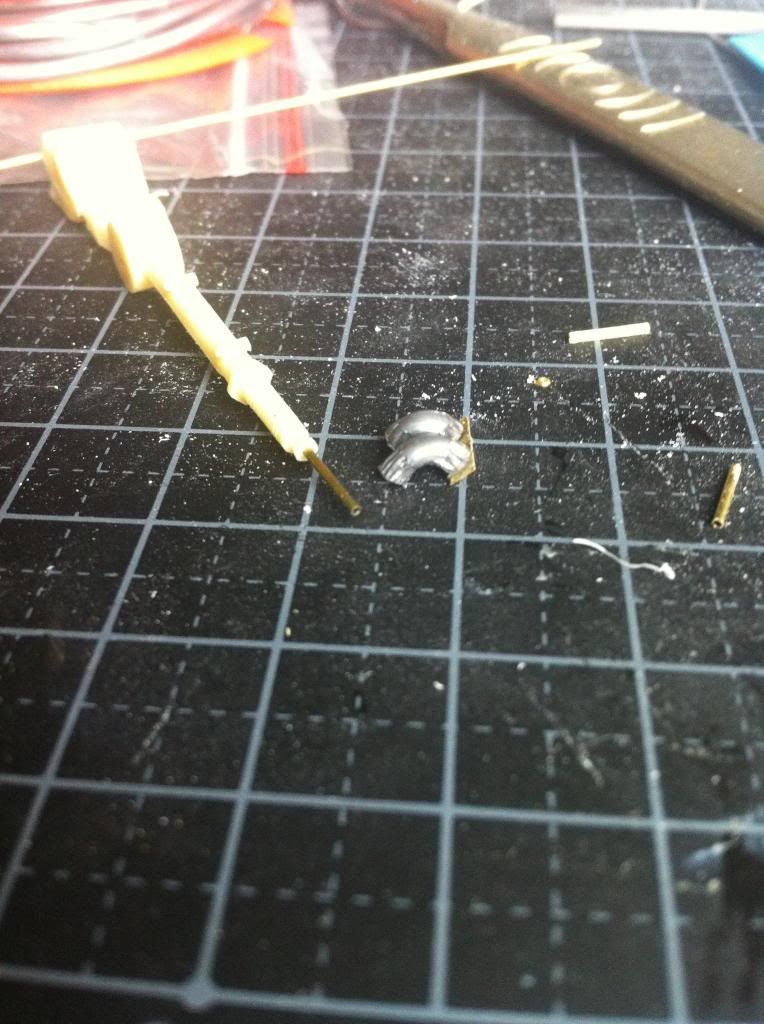

Eldröret till akan var ju givetvis krokigt, så jag valde att ersätta med 0,7mm rör.
Som torngolv tog jag täckplåten som följde med för ambulansvarianten. Det var bara att ta ner diametern så att den gick ner genom tornringen.

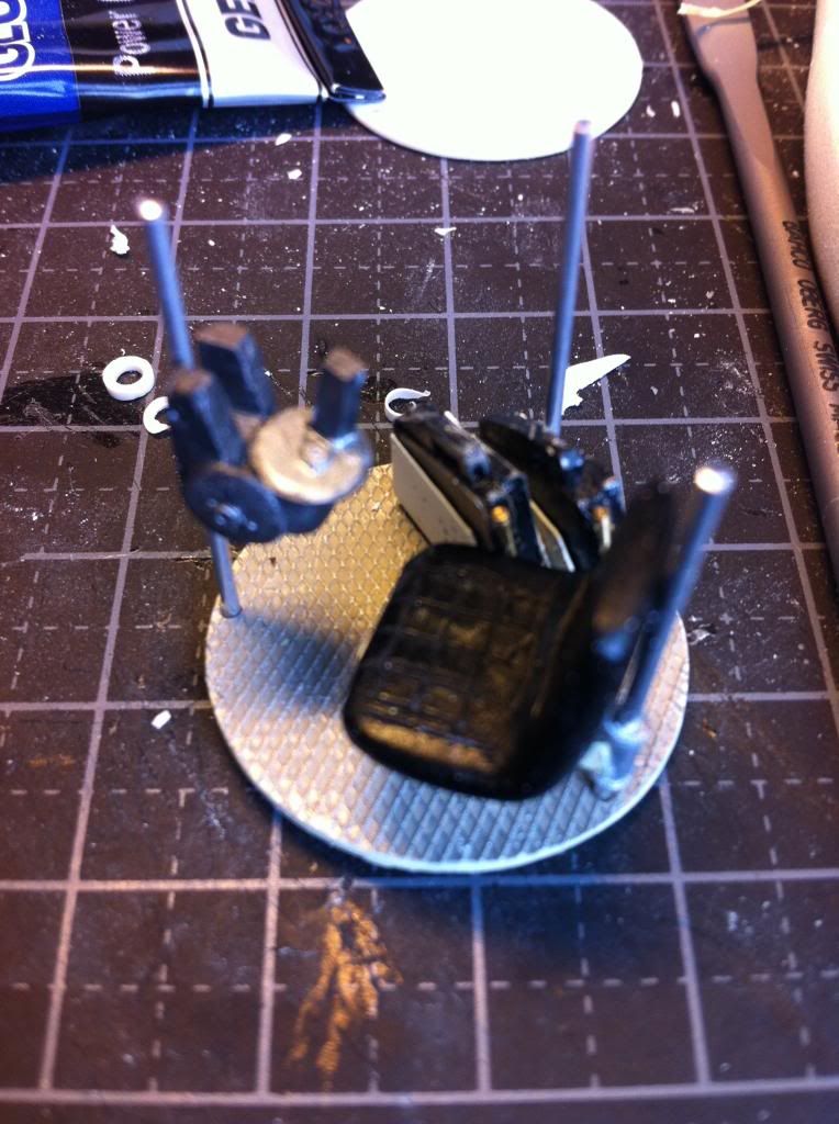

Som grund till förar- vagnchef- & skyttstol modellerade jag lite med vanlig Pattex, sedan böja lite plåt till magasinshållarna och slipa till rikthandtagen.
Eftersom jag tänkt ha vagn ståendes "eldberedd", så var tornluckan den enda lucka jag till slut bestämde mig för att ha stängd.

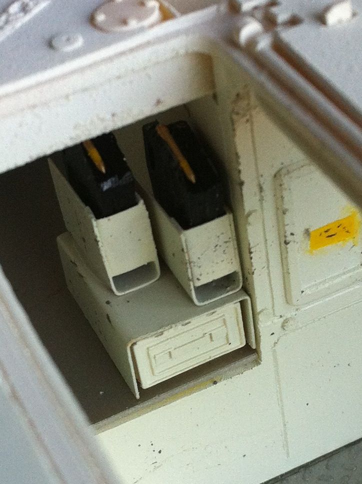

Bakom skytten sitter ytterligare hållare för magasin. Ofta fyllde man "gott & blandat" i magasinen (s.k "tuttifrutti-magasin"), men jag valde att ha spränggranater som förstaskott i samtliga.
Hade lite problem med hur magasinen såg ut men råkade trilla över ett riktigt.
Det viktiga tyckte jag var att få till tunna magasinsläppar så dem gjorde jag av tunn mässingsplåt.
