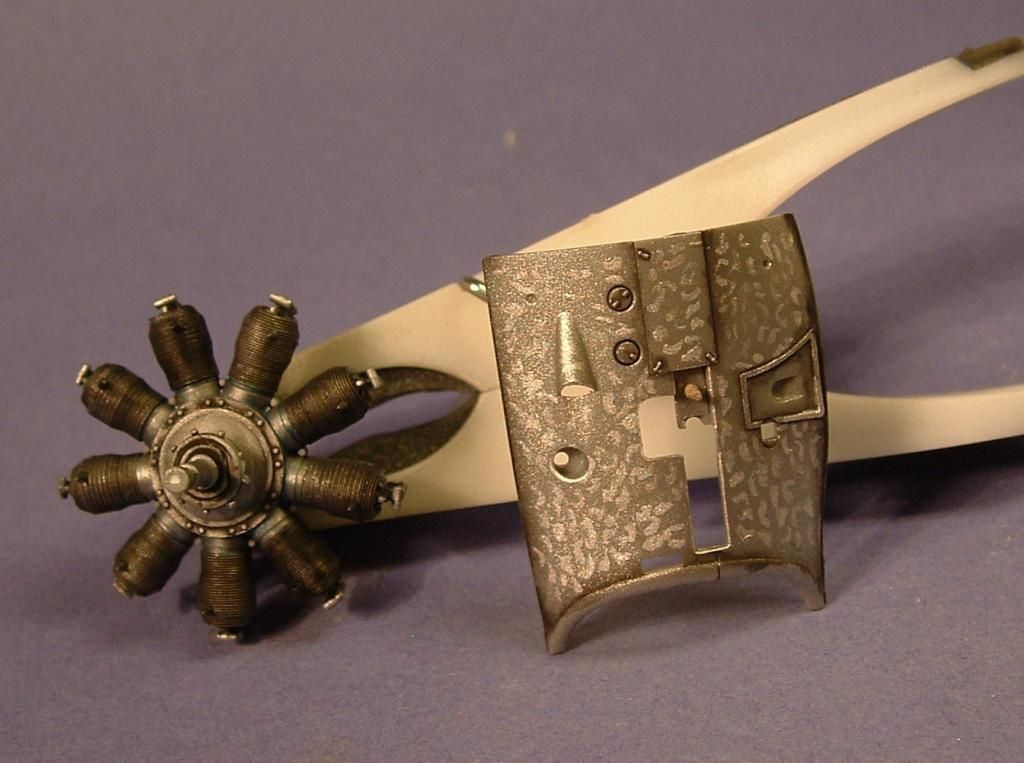

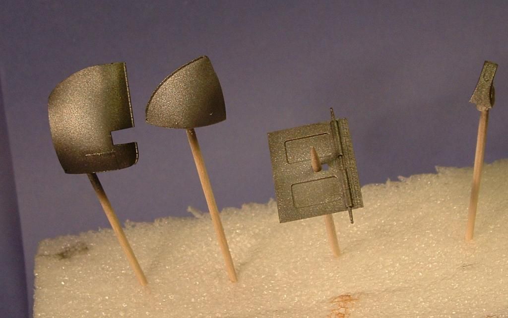

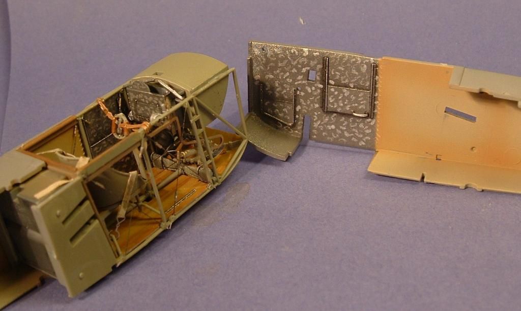

Buren eller inredningen är klar med dekaler o allt endast en liten puff med satin klarlack ska till.Buren är limmad i en kroppshalvan och ska passas in så man inte finner några "SUR-prizes".
Har även fått till den första aluminiumknackningen på insidan av halvorna.En bas lades med Tamyias silver spetsad med en liten dutt svart för att öka tonen i silverfärgen(tycker det blir lite platt annars,men det är nog bara jag som tycker det :lol: )När allt är torrt målades "ostbågarna" med ren silverfärg från Humbrol i en kaosaktigt ordning.
Även motorn börjar bli klar, endast tändkablarna ska dit under kvällen.Färgerna som andvänts är Testor´s burnt steel och alu,små detaljer är penslade med hu silver, tillsist en liten dutt med utspädd blå oljefärg runt cylinderkransarna.
Mer på väg framöver

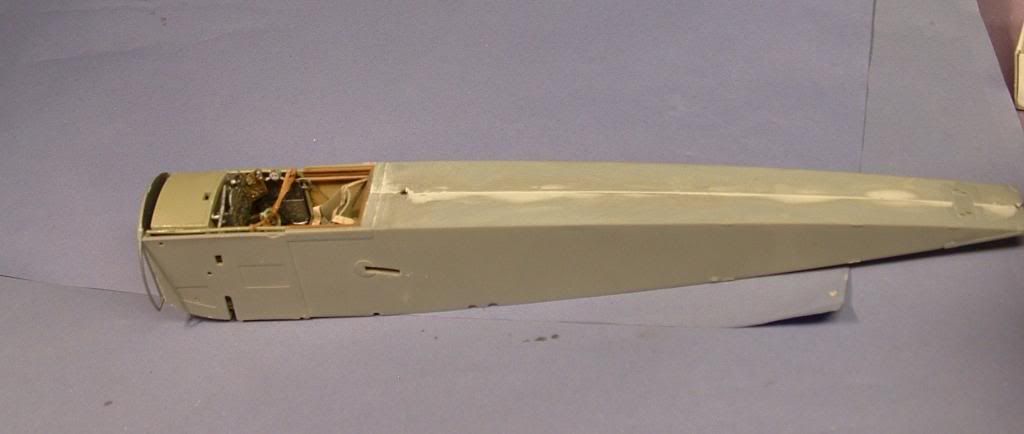

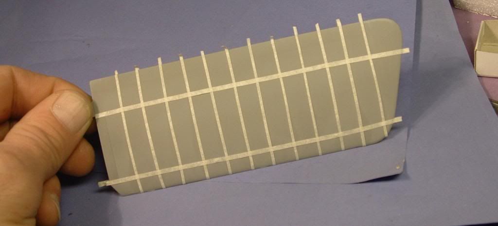

Kroppen är nu ihopsatt och en liten klick med spackel över skarven så är det dags att börja förbereda för lackering.
Remsor av tape fixar ribbningen av stommen av vingen, visst går det att handla smal tape men det känns sisodär i min mening, ett skarp knivblad och en linjal,lite kaffe o en schysst radiokanal så..
Översidan har en grå bas medans undersidan får en svart bas innan remsorna ska dit, detta för att få en trevlig skuggeffekt senare i lackjobbet.

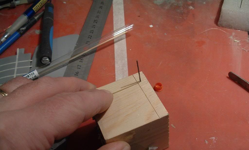

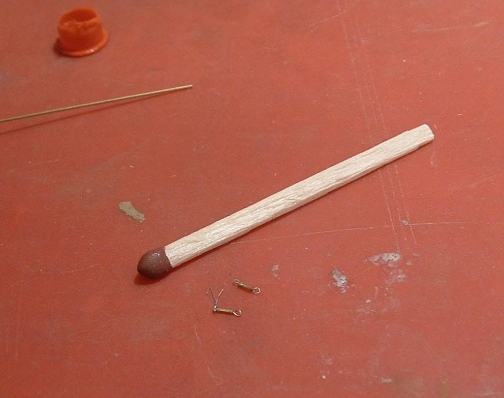

Jag fick hem lite nya rör från England, mässing och ytterdiametern på röret är 0,5 mm medans innerdiametern är 0,3 mm(fabrikat Albions)Längder på 3 mm kapas till i en egenhändig jigg.Jiggen är gjord av ett trästycke med två skåror sågade i vinkel, borret sätter stop för röret så det blir lika långt varje gång.
Tunna öglor fixas till med tunn kabel 0,13 mm.Dessa öglor limmas ner i det lilla rörets ändar.Och vips så är den första vantskruven fixad, nu är det visst bara en jäkla massa kvar :lol: :lol:
