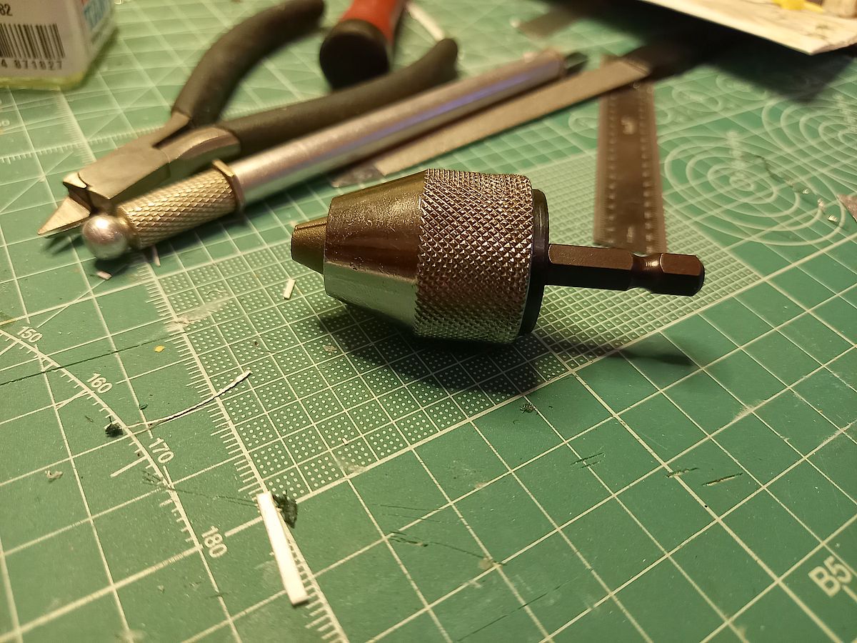

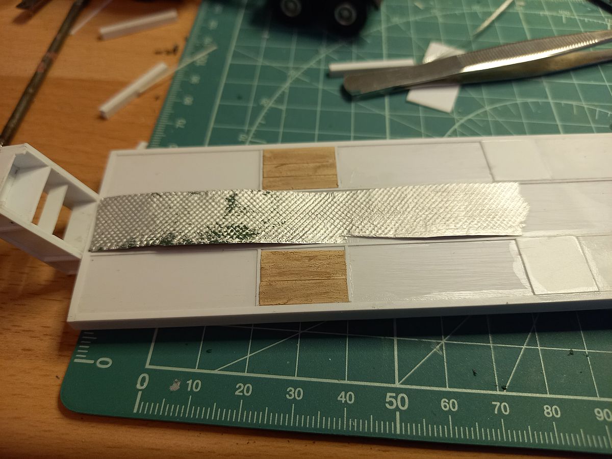

Detaljer börjar komma på plats och problemen står på lut. Provade tipset om nät och flödande lim för att fixa durkplåt. Hittar inget nät i bra storlek för 1/72. Har ett mässingsnät som troligen är till för filter men det är för fint för att fungera med den metoden. Hittade ett "galler från en gammal dator som jag funderade på att använda trots att det är runda hål istället för diamantform. Det fungerade hyfsat att gnugga fram mönstret i metallfolie.
Hittade sedan denna borrchuck. Bredden på mönstret är lite större än det jag behöver så jag testar med den.
Mönstret är väl inte vad jag egentligen önskade och kanske lite för stort men kan kanske fungera.
Ska leta efter lite tjockare metall än aluminiumfolie.

Smart ide, och det där ser riktigt bra ut. Jag tycker mönstret ser trovärdigt ut.

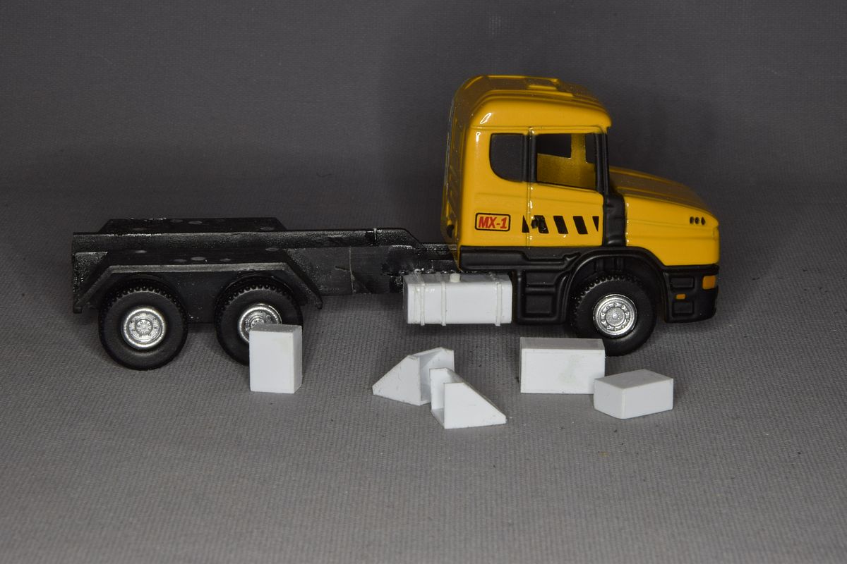

Har hittat ett annat verktyg med finare mönster som jag kommer använda på vagnen och en hobbykniv med ännu finare mönster som kanske kan användas till bakskärmarna på dragbilen. Har börjat tillverka lådor och sandboxar till den.

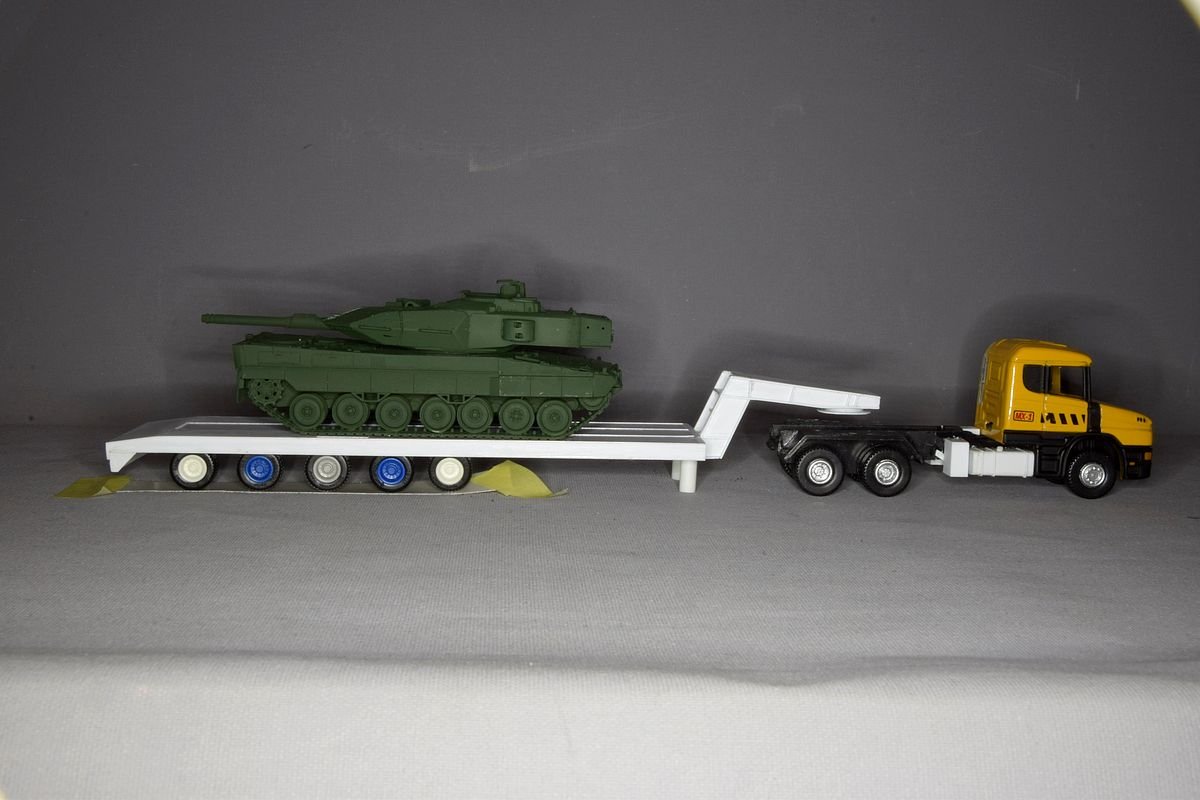

En Leopard tänkte jag mig. Den döljer en hel del av durkplåten

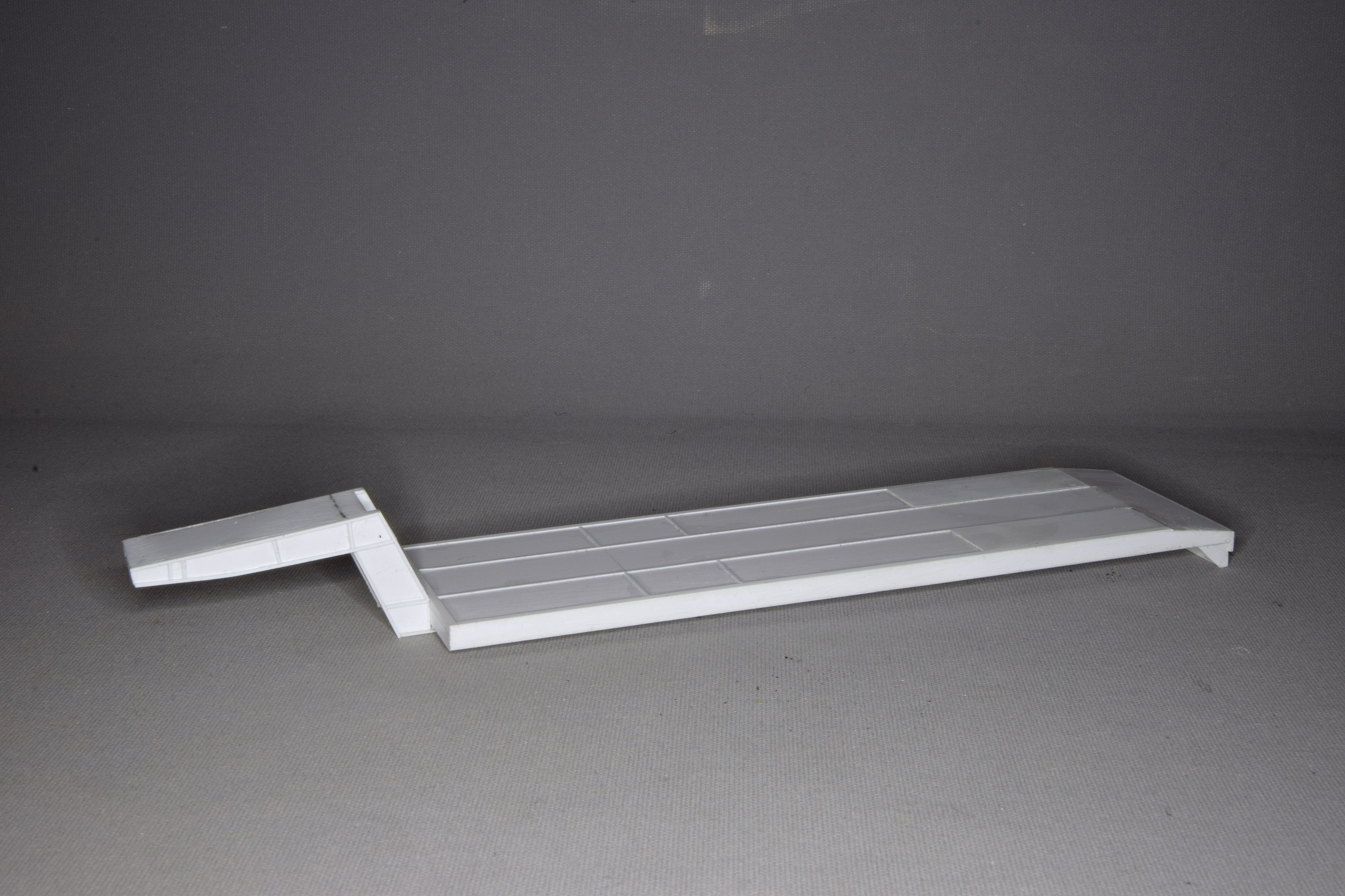

Har placerat trailern på styltor för att mäta ut axlarnas placering. Kanske detta bygge får mig att färdigställa min Strv 122 till slut.
