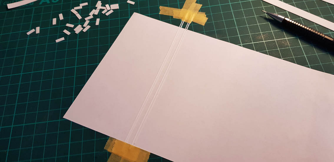

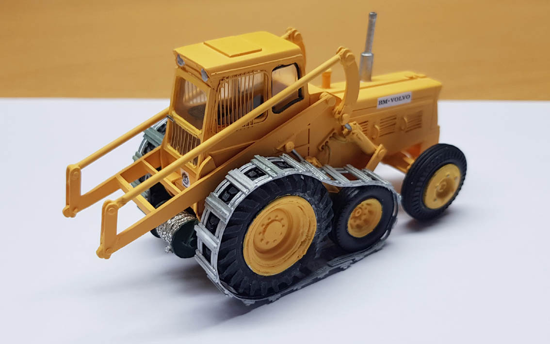

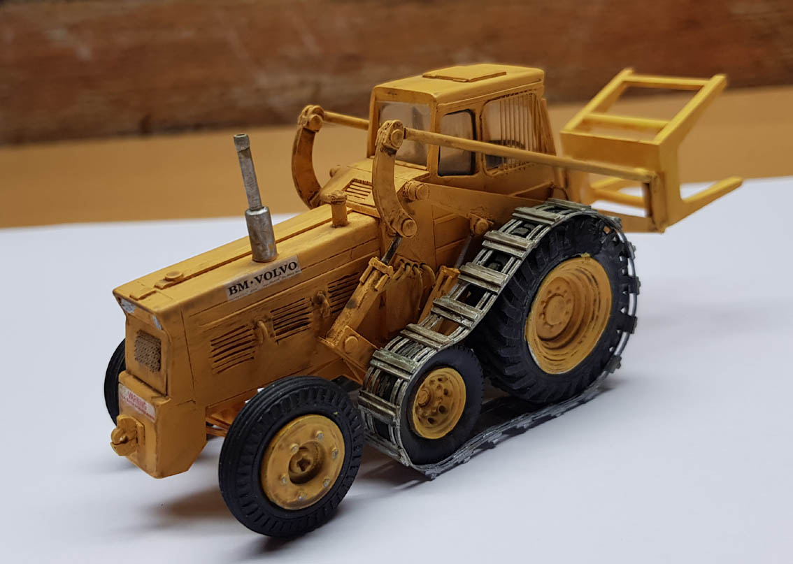

Mitt sätt att konstruera banden är följande. Jag skär 1mm Pc remsor 0, 25 , . Tejpar upp dem med 2 st varje sida,för varje band, limmar så greppklackarna /plattorna som är 8X 3 mm , med 3,5 mm avstånd mellan plattorna. Lägger ett papper på undfersidan för att undvika att det hela fastnar i skär mattan. Man kan styra limningen hyfsat bra när man väl fått en början .Det viktiga är att det blir rakt .Ovanpå varje klack lägger jag sedan en smal ribba 0, 50 som jag slipar ner försiktigt i ytterkanternba. Yttermått på banden i det här fallet är 8 mm, men det varierade i både bredd och utseende. Det enklaste hade b vad som skulle kunna liknas vid smala benknotor, länkade samman .

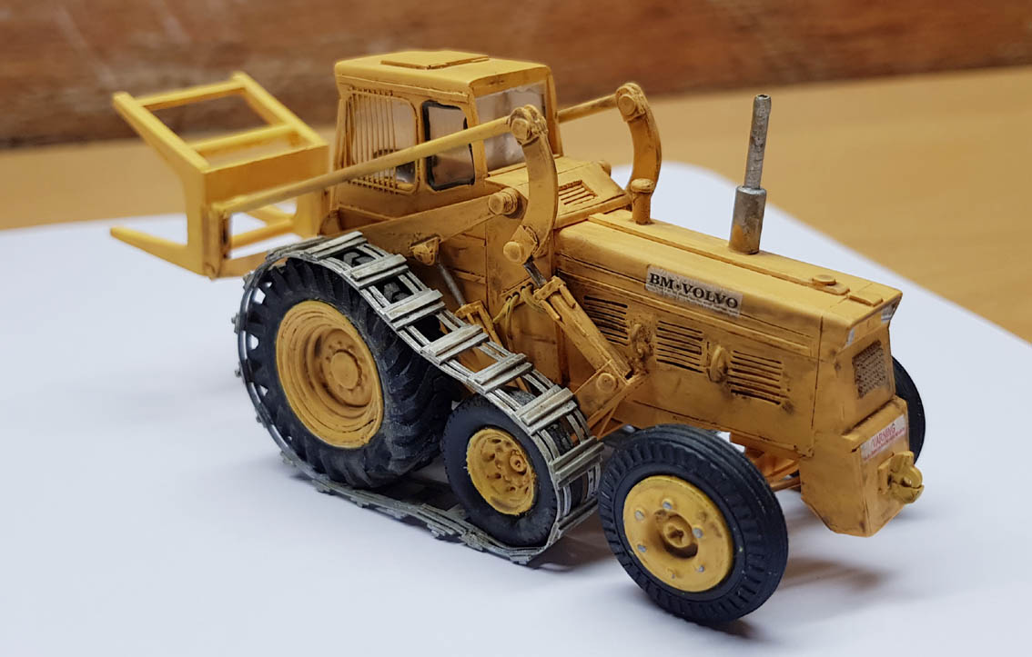

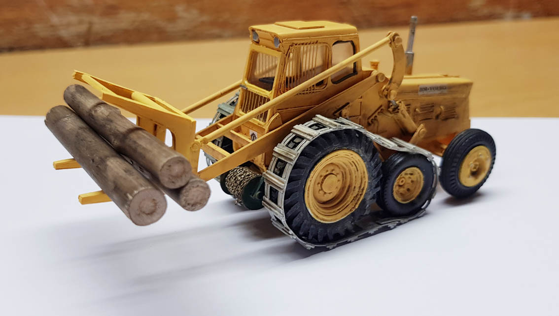

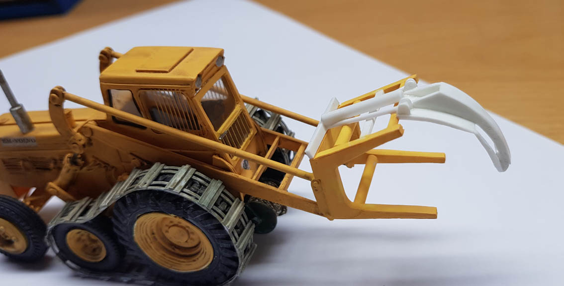

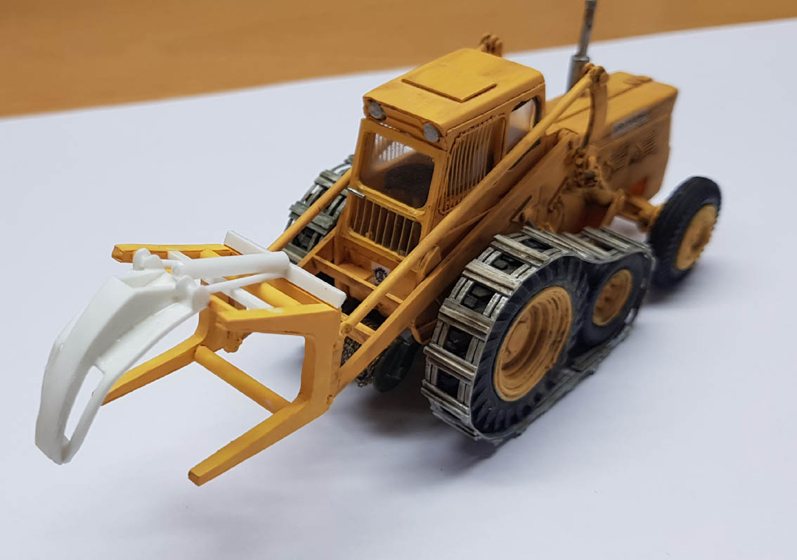

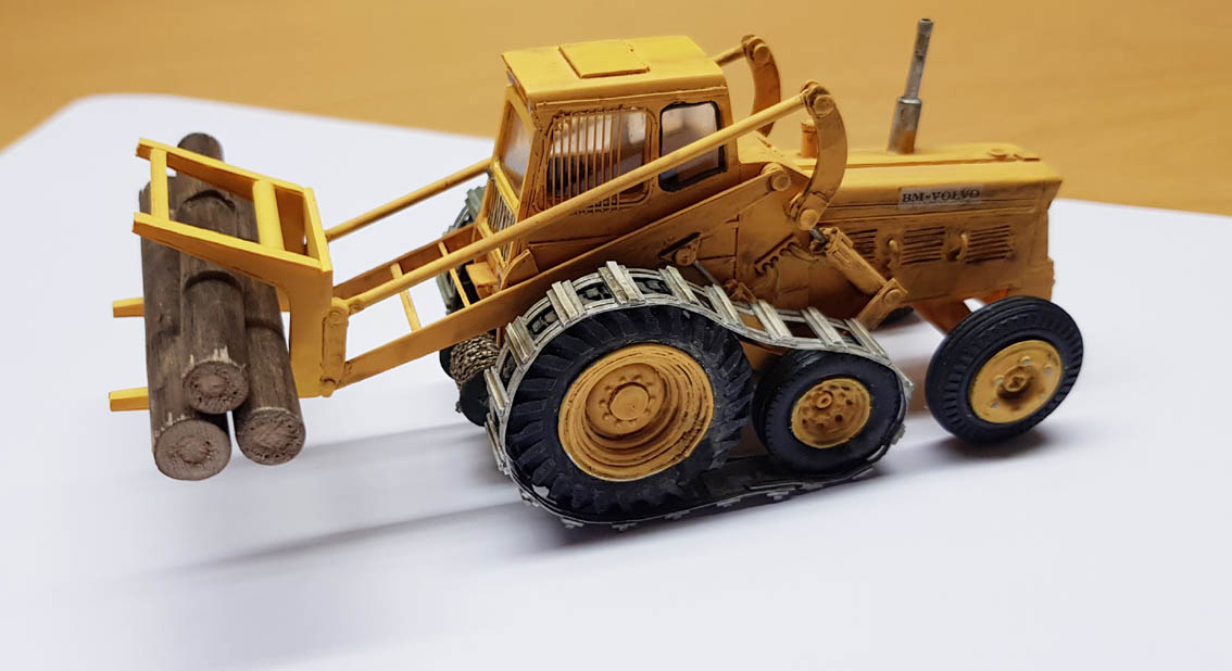

Så satt band och winch på plats. Bara bygga gaffel då . Kul att jämföra den med min Cat 988 K i samma skala (1/50) ,med timmergafflar. En 65 tons maskin på riktigt, ca 500 Hk , skulle kunna ta 4 BM 218 i gaffeln samtidigt

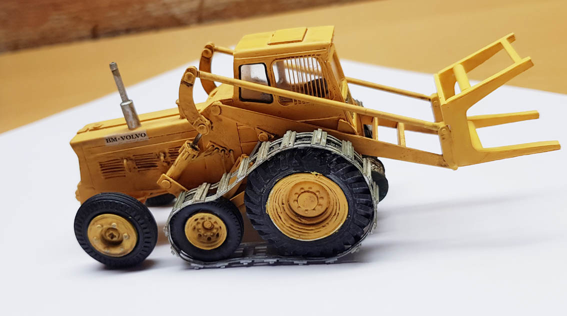

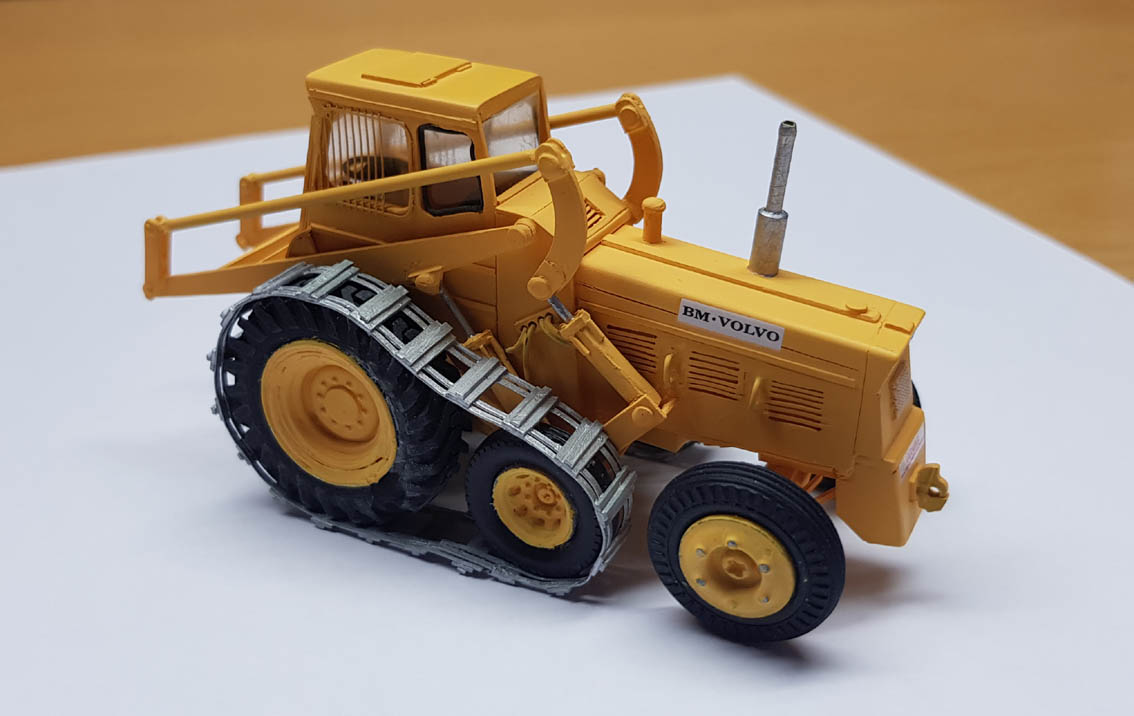

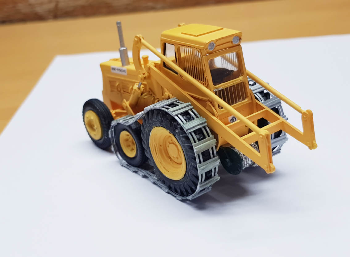

Så var det kuliga slut för den här gången, men jag har fler på G
Gaffeln skall vädras. //Lennart

Re: BM LM 218 Med halvband färdig
Man blir genast sugen på en liten vintertur i skogen med den!
Redskapet är lite spännande, trodde först det var en timmergrip men det är ju bara en gaffel, tror aldrig jag sett en sådan.
Hälsningar Magnus

Tack Magnus !
Jo det är en timmergaffel av den tidiga typensom även brukades på 222 . Skall göra den hydrauliska slutarmen senare , så den ser lite naken ut än så länge. Men jag väntar med det. 218 hade ju inte någon brytlänk på lyftarmarna heller.

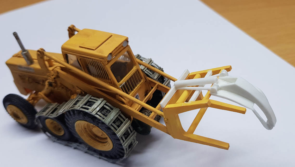

Jag hade ju väntat med klon" till gaffeln. Anledningen var att jag var i valet och kvalet" att göra den i mässing i sället för Pc. Men insåg i slutänden att Pc blir enklare, och resultatet förhoppningsvis bra i slutänden. Provar det delar som är klara för måttens skull, skall några fler på plats innan målning. Den blir statisk som modellen i övrigt.
