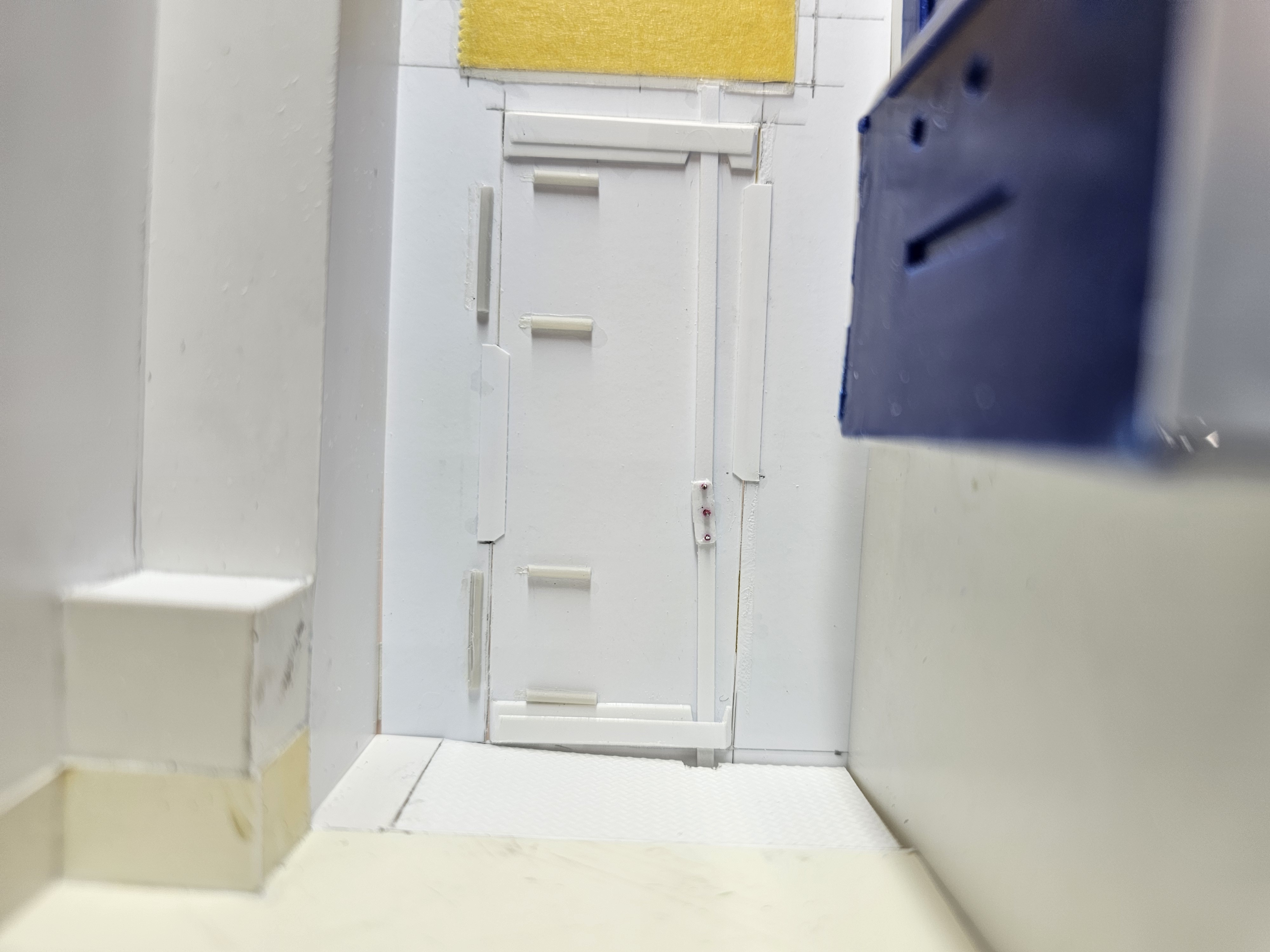

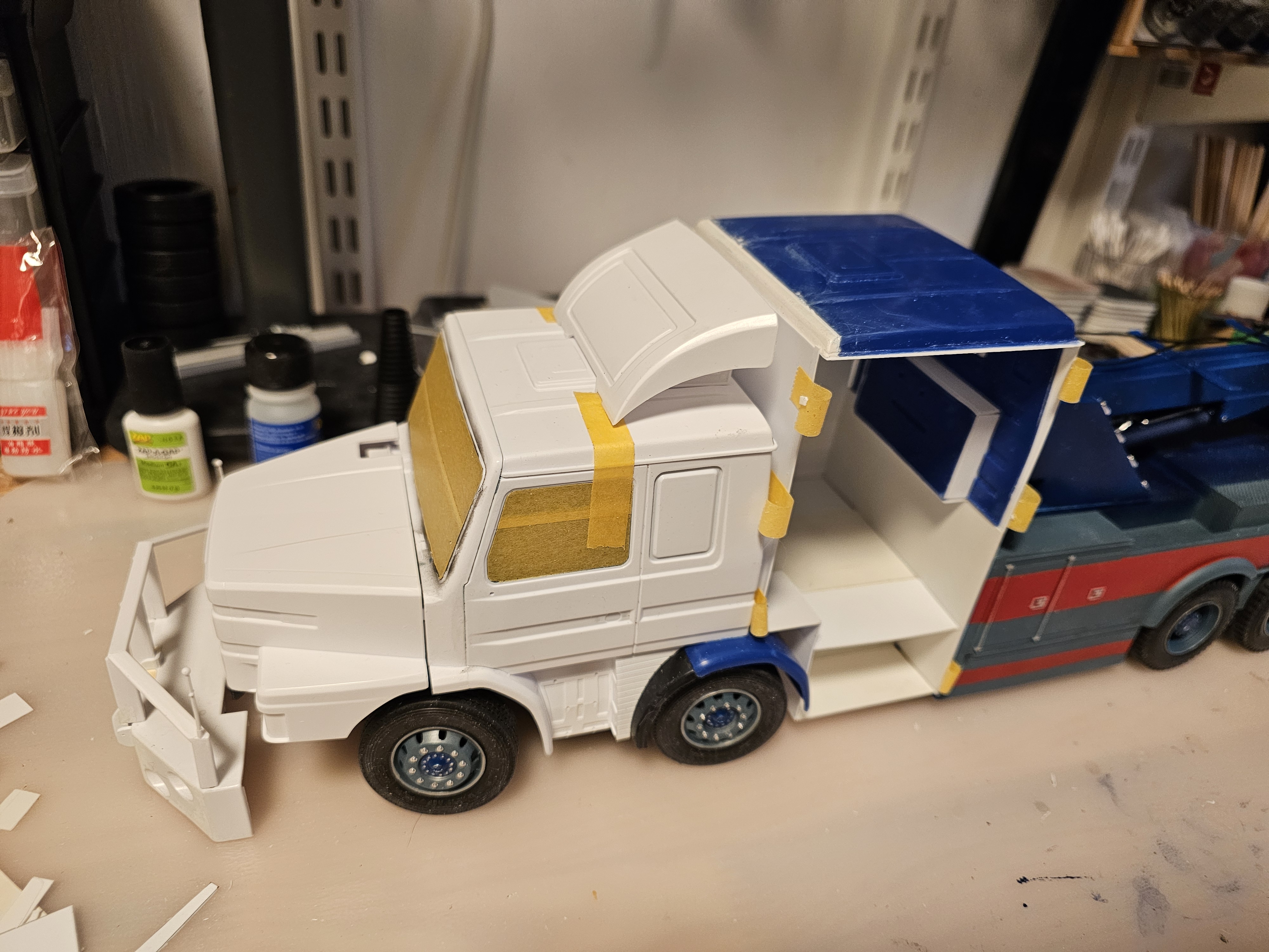

Jag har fått frågan om vad som ska bli mellan hytten och byggnationen.
Ett förslag var att göra ramen teleskopisk för att kunna ändra axelavståndet!
Klart intressant men jag valde en annan väg.
Det blev ett utrymme för service/verkstad för rullande hjälp på vägen.
Som material använde jag plasticard, profiler, ståltråd och fula ord, samt lite lim också.
Det ska bli några lådor och en arbetsbänk där inne.
Här kan man se in i utrymmet.
Den blåa grejen på väggen är en infällning för att kranen ska få plats att svänga runt.

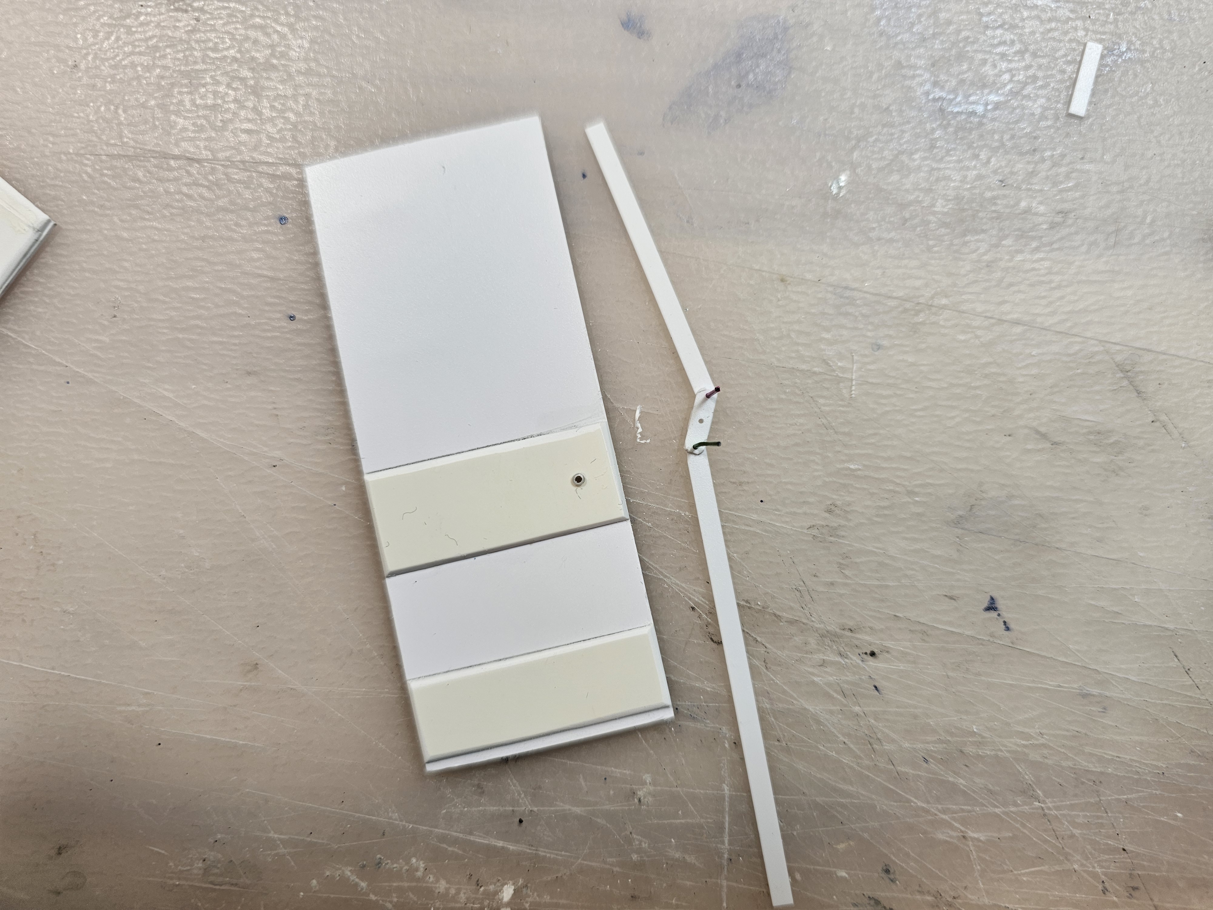

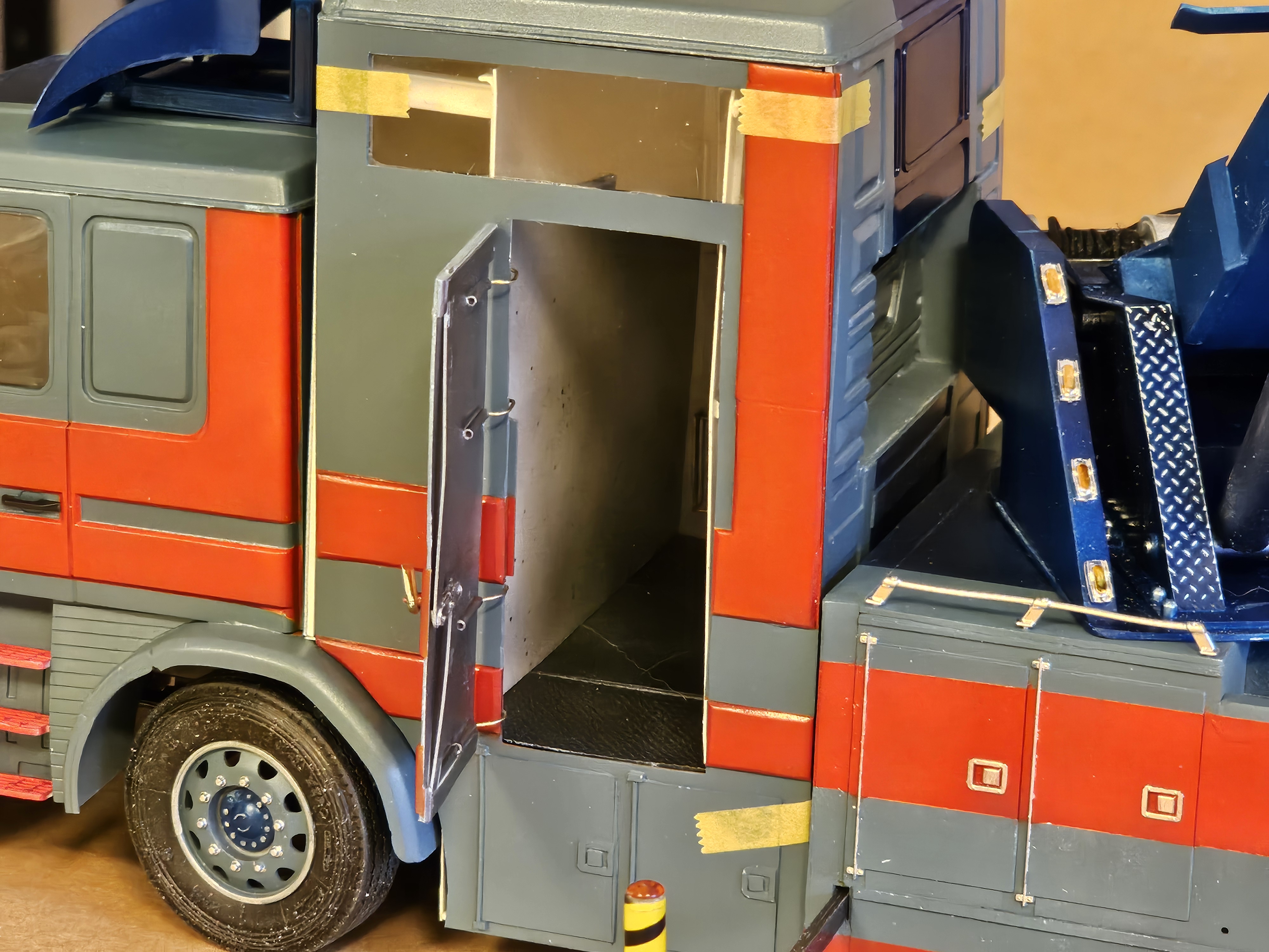

Jag har gjort öppningsbara dörrar på flera byggen tidigare men haft problem med att dörrarna inte vill hålla sig stängda så jag gjorde en mekanism för att kunna låsa dörrarna.
Här är dörren låst.
Här är den i öppet läge.
Så här ser delarna ut i löst tillstånd.

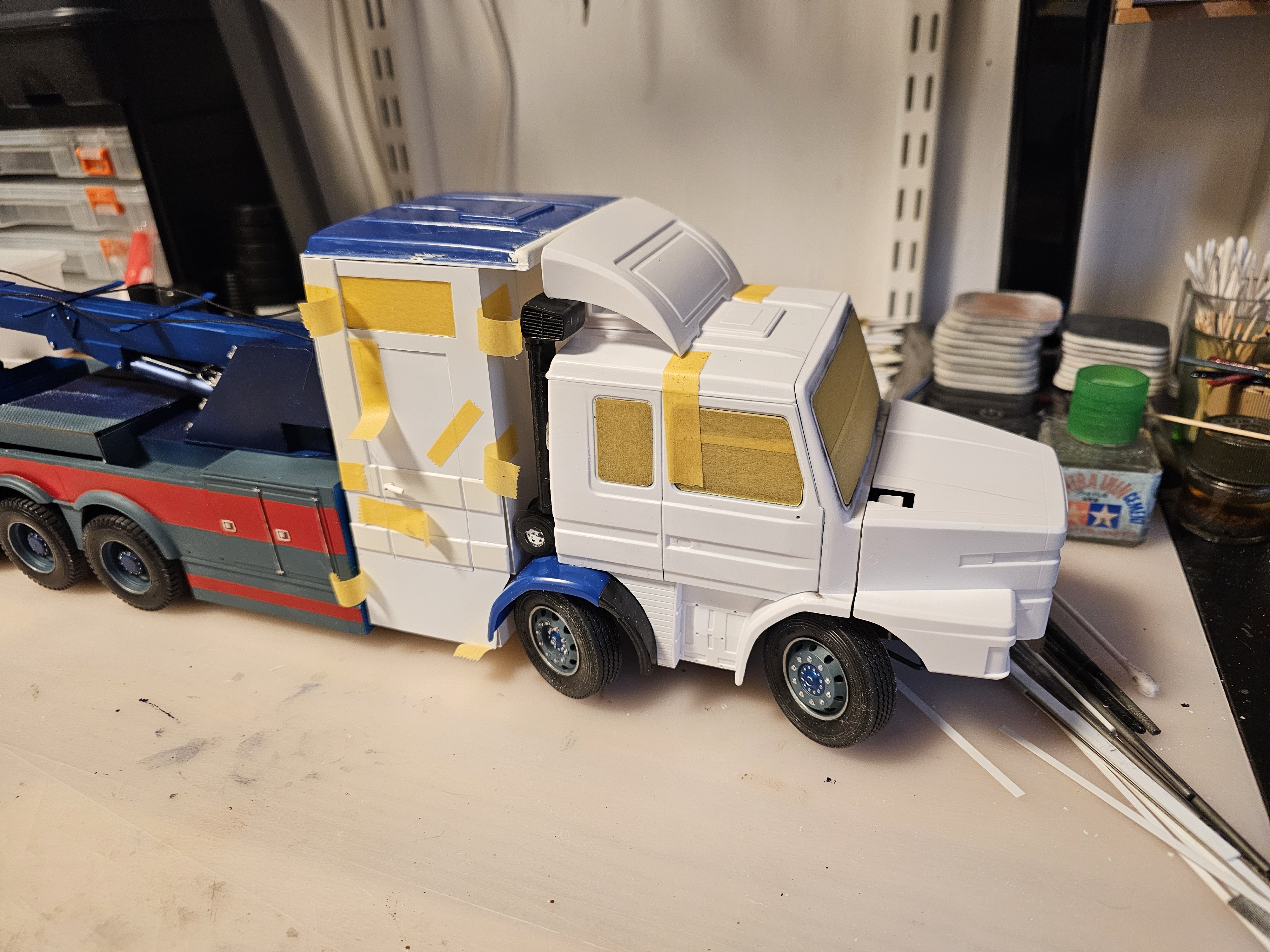

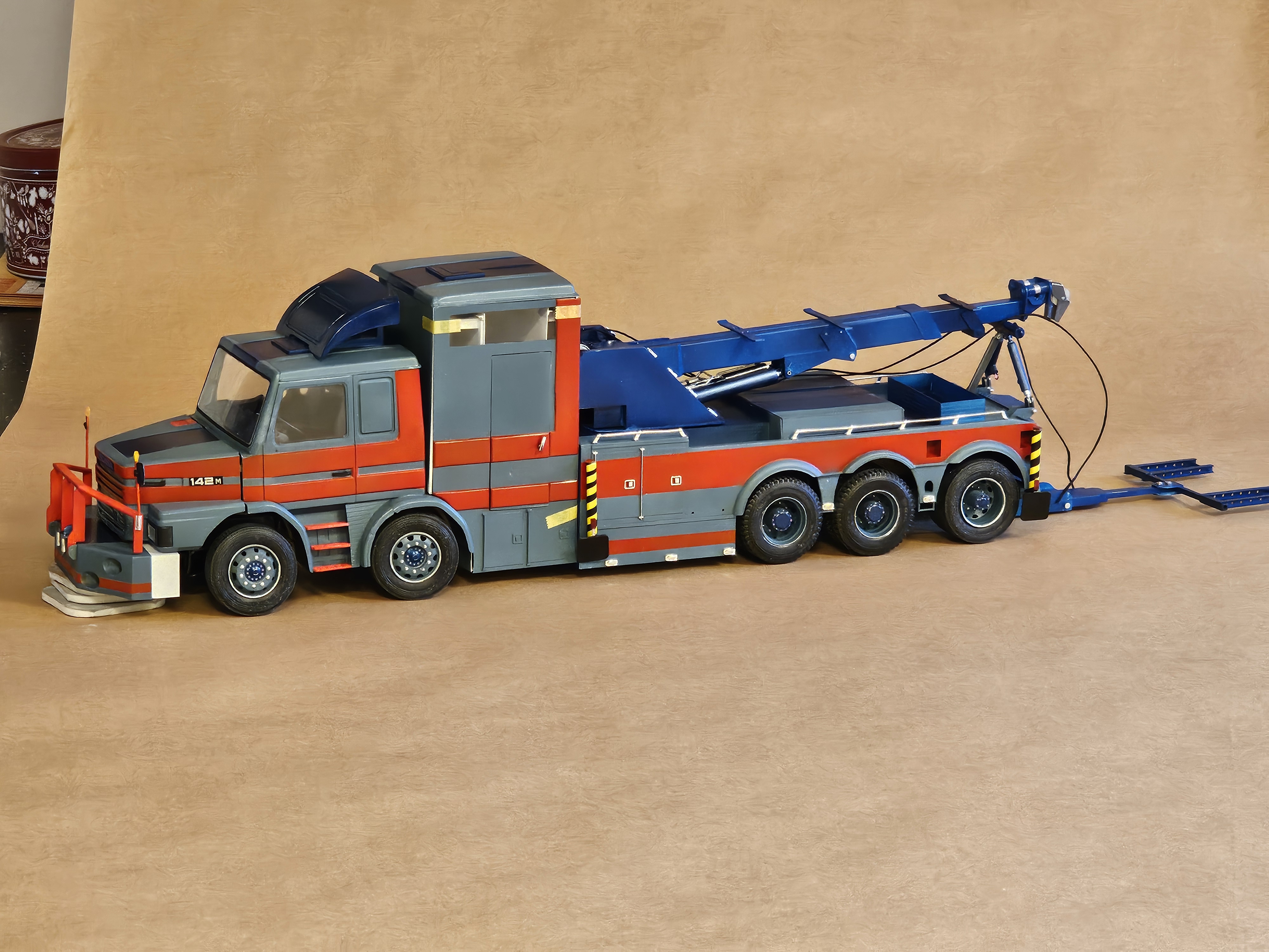

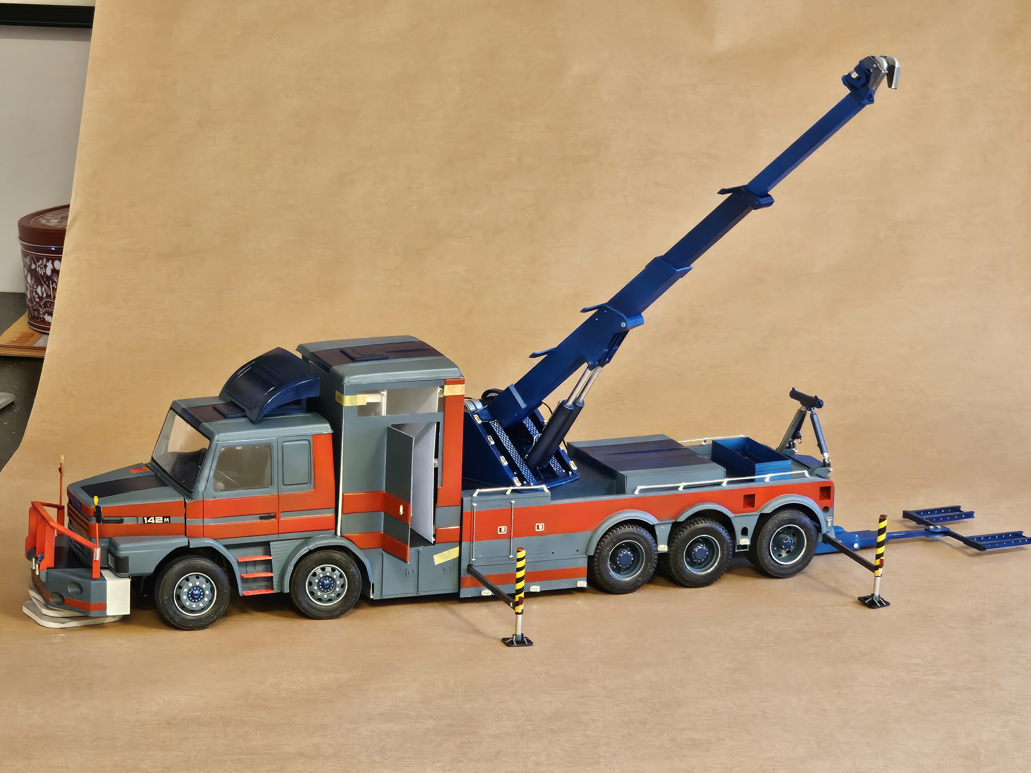

Nu har jag fått på lite färg på min Scania bärgare.
Fortfarande torrpassning så att inga mer överraskningar smyger sig in! Det har blivit några sådana:)
Färgschemat är något dämpat men passar objektet väl tycker jag.
Massor av smådetaljer kvarstår, framför allt färdigställandet av servicedelen bakom förarhytten.
Den blir stor!

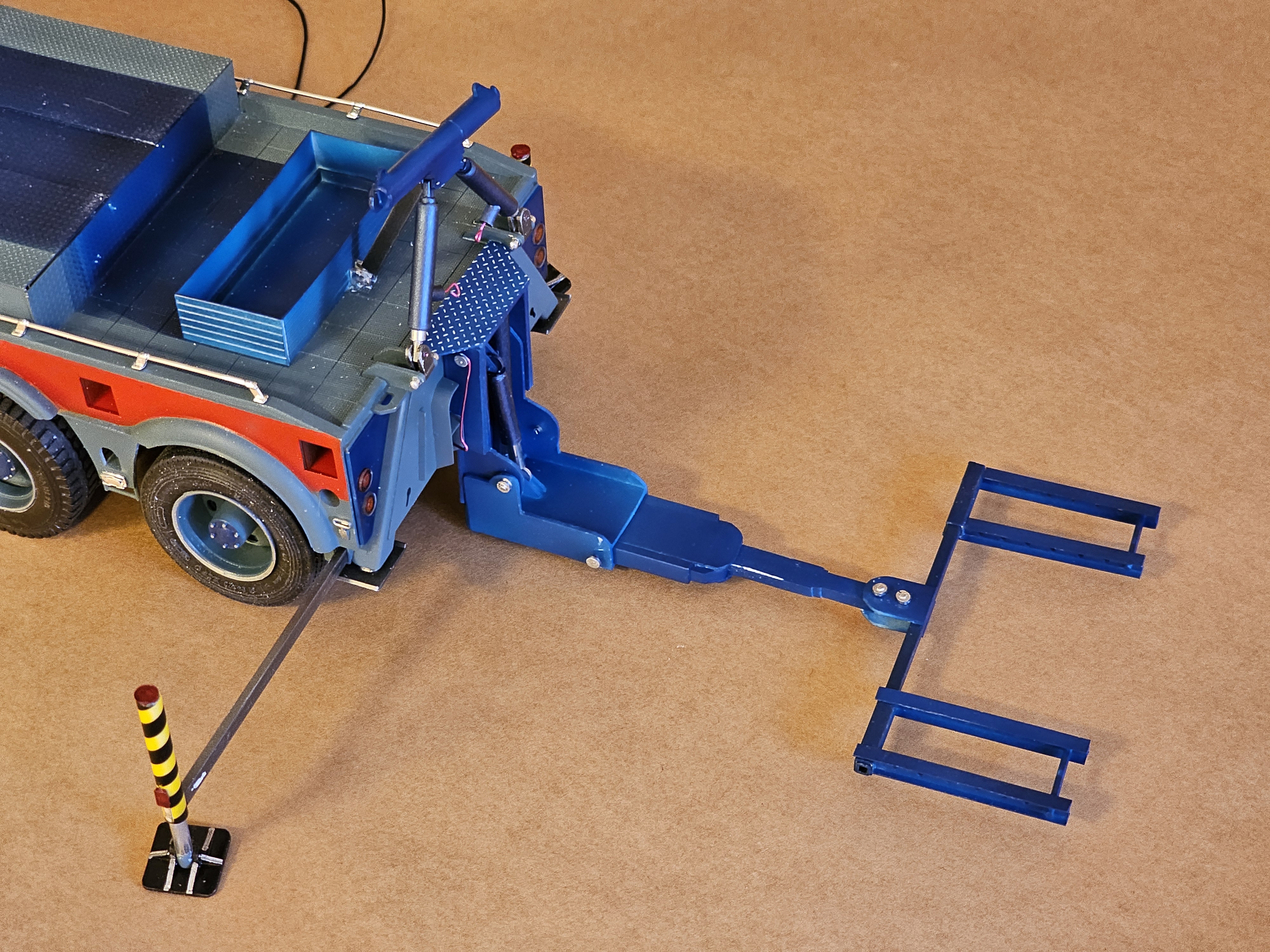

Bärgningsgrind.
Bärgningsgrind.
Ofärdig inredning i servicedelen.

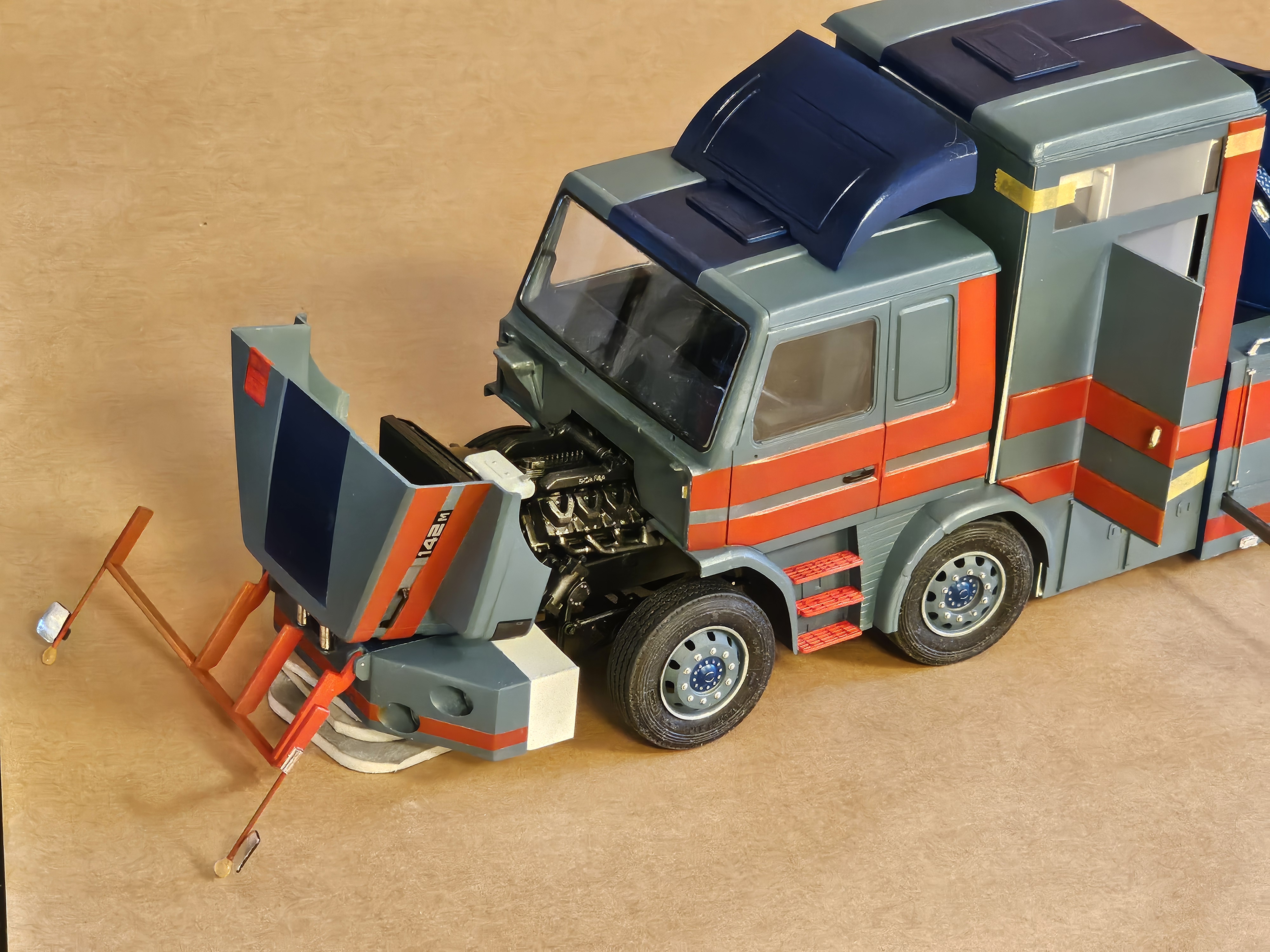

Tippad front och motorhuv.
Kran och stödben utfällda.
Klar för bärgning.
Klar för bärgning.

Sicket as! Ingen fråga om vem som överlever en kollision med dylik mackapär på vägen. Detaljeringen med stödben och saker som kan hissas och vinklas är fantastisk. Nu måste du knåpa ihop lämpligt offer att hänga på baktill. Lite fler kedjor, kilar, krokar mm måste hängas på som pynt också. Gott nytt år!
