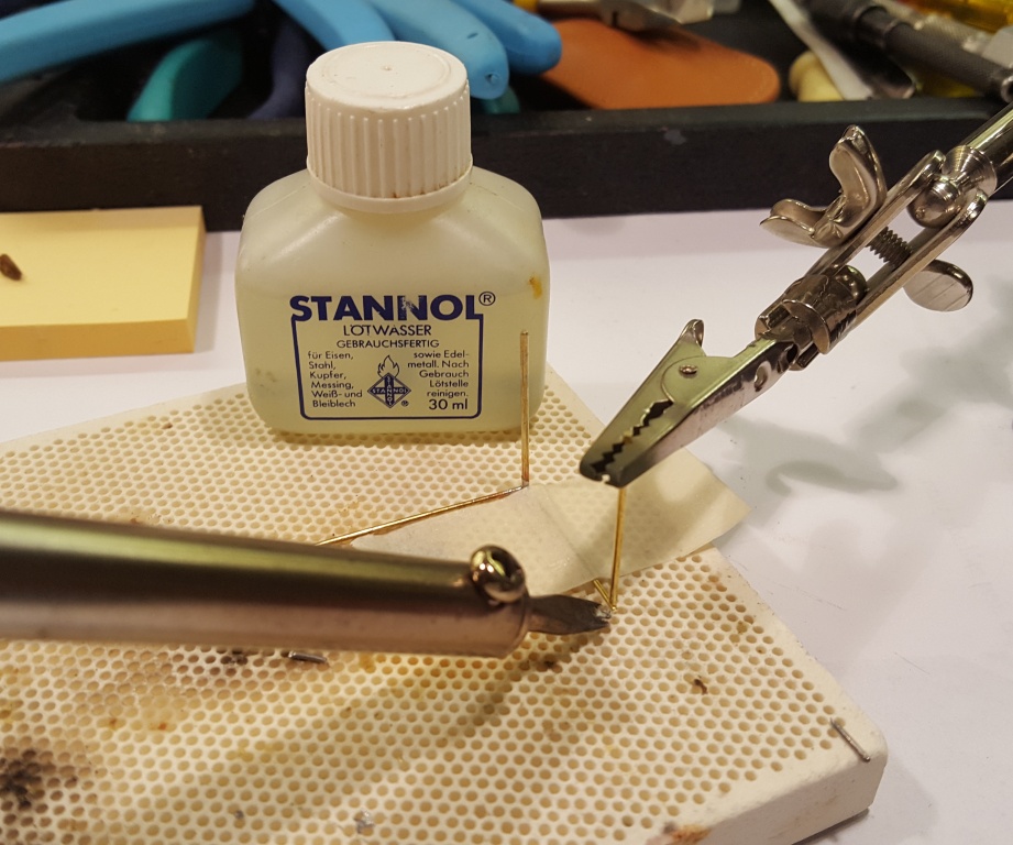

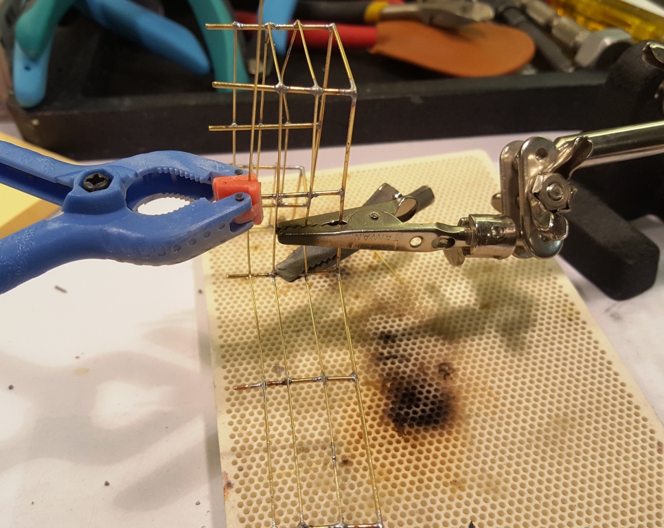

Jag var förvånad hur snabbt jag fick till det med lödningen vid bygget av Bohuslän. Hade aldrig lött förut. Flussmedel måste man ha för det funkar inte med lödtenn med "inbyggt" flussmedel. En keramikplatta avsedd för lödning (se bilden) tror jag gör det ännu lättare än en trä- eller masonit-skiva. Man får kombinera maskeringstape, klämmor och hållare för att fixera delarna.
Det svåraste är lödningar som ligger nära varandra då det gäller att vara snabb så inte värmen sprider sig till intilliggande lödningar. Man får ha lite värmeavledande klämmor.
