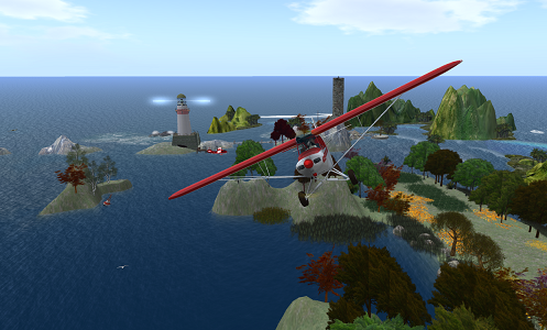

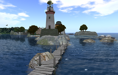

Ja det finns en del fina pappersmodeller och även plastmodeller. De jag bygger är scratch även om jag fuskar med en del detaljer. FÖV, några exempel på mina virtuella 3D fyrar. Fullt fungerande, den stora med komplett inredning o radiorum. Byggda för ett kommande Pc spel. Världen bakom är på min egen arbetsserver och täcker ett ca 10 kvadratmil stort område.
- SDI320F (3).png (46.88 KiB) Visad 3481 gånger
- SDI320F (4).png (254.82 KiB) Visad 3481 gånger
- SDI320F (5).png (164.55 KiB) Visad 3481 gånger

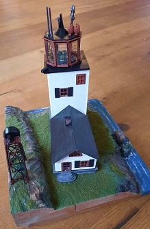

Tack för det ! Ja det finns ett antal fyrar av den här typen utefter Norska kusten (och Irland). En del även som lanterniner på taket av "ordinära" hus.
Här är en annan också den från Norge....Så småning om blir det väl en "rundfyr" också.......
- FYR220322 (5).jpg (37.08 KiB) Visad 3157 gånger
- FYR220322 (10).jpg (45.96 KiB) Visad 3157 gånger
