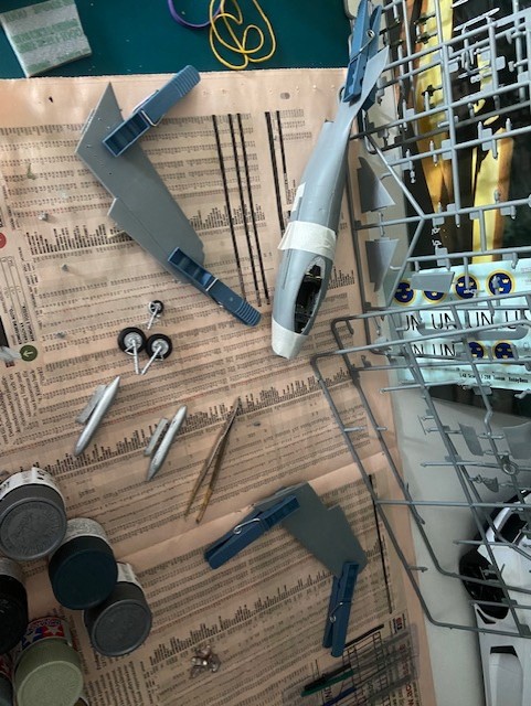

Min J-29B Tunnan (Hobbyboss) från Ängelholms flygmuseum vid F10. Det går lite bättre med Tunnan än med Shahak:n (Mirage IIICJ) då jag har lite mer verktyg, färger och kontrollerat passform och färg samt målat delar i förberedelse innan påsättning. Cockpitkabinen är klar och monterad i flygkroppen samt målad med dekaler påsatta. Enda abret var att instrumentpanelen lutade framåt lite vilket försvårade isättning, vilket jag fick lösa genom att skrapa bort lite av flygkroppens plast på insidan. Sedan var nästa problem att få plats med lämpliga tyngder (prövade sönderklippta aluminiummuttrar).
Måla smådetaljer är svårare. Mina händer är inte en kirurgs graciösa rörelser. Nåväl, hjulen är ihopsatta och målade samt bränsletankar och vingar är ihoplimmade.

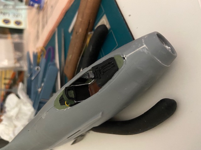

Vingarnas klaffar sattes på plats med hjälp av klädnypor. Det underlättar att hålla dem på plats när limmet torkar. Var dock missnöjd med målningen av cockpiten då modellens instruktioner var, lite begränsade. Så, jag får leta efter lite mer detaljer för målning. Sedan fick jag använda plastic putty för första gången mellan flygkroppen framtill som ni ser på bilden. Tittade lite i kunskapsbanken på J-29 där och modifierade färgsättningen i cockpiten ytterligare. Inte helt perfekt, men bättre. Insåg efter att ha tittat på Kunskapsbanken att Hobbyboss färginstruktion för kabinen var minst sagt bristande.

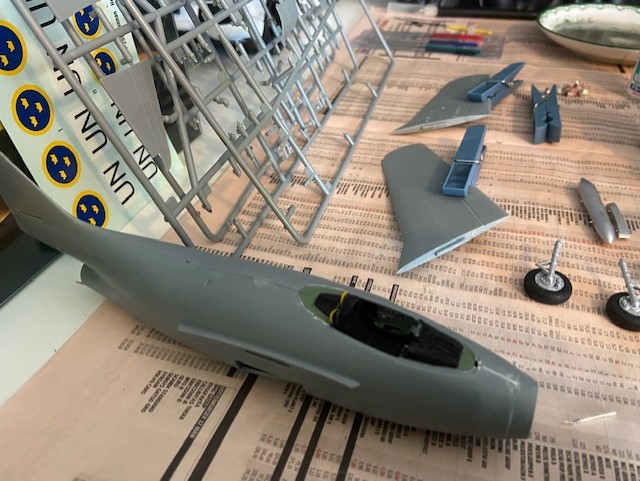

LIte mer färg i kabinen!

Bra där. Passa, passa, justera, passa, limma. Du kan utgå ifrån att modelltillverkaren inte ha tänkt fullt ut och att du därför behöver anpassa bygget efter hur just du bygger. Likaså kan du utgå från att målningsbeskrivningen inte är riktigt överensstämmande med verkligheten.

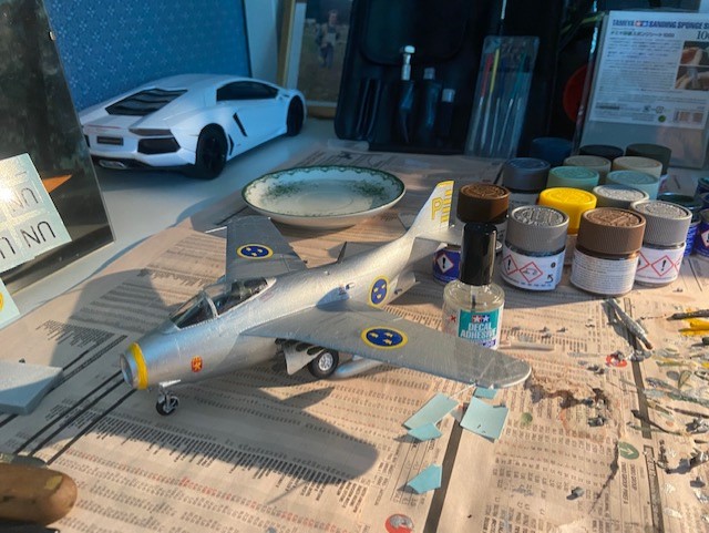

Planet är färdiglimmat och jag håller på med att sätta fast dekalerna.
Detta planet har gått bättre då jag har kontrollerat passform, använt plastic putty när så har varit behövligt, kontrollerat detaljer för färg (kabinen), använt Tamiyas Decal Adhesive vilket gör en jädra skillnad på passformen av dekalerna och detaljer undertill syns bättre, använt lite införskaffade verktyg för ändamålet (borr).
Vad som gick mindre bra var att jag underskattade behovet av tyngder (använde bara två aluminiummuttrar framtill i nosen) och dels reagerade tyngderna med limmet på flygkroppen av plast. Vidare så gick allt med bara farten att jag glömde borra hållen för bränsletankarna varvid jag av nöden fick kapa plastbitarna som skulle in i hålen och limma fast pylonerna utan dem. Dessutom så använde jag Revells contacta professional lim vilket är bra att sätta lim på svåra ställen, MEN det är svårare att kontrollera mängden jag sätter dit, vilket tyvärr märks på limningen av flygkåporna då det smetade ut sig.

Aluminiummuttrar låter lättviktigt, varför inte använda stålmuttrar eller blyvikter? Det är viktigt att du både väljer lim och färg för respektive ändamål. Som du har märkt kan de reagera med materialet du försöker limma/måla. Men, oppochhoppa, på´t igen. Du lär dig något med varje nytt bygge.

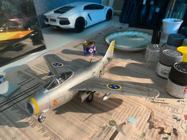

Är klar med min J-29B. Det märks dock att jag måste läsa mig på lite om patinering (weathering). Får bli lite youtube.

Det där blev en jättefin Tunna tycker jag. Det svåraste med en Tunna är att platsen för ballast är begränsad. Det som fungerade med min Kongo-Tunna i 1:72 var att platta till luftgevärskulor och limma fast dem framtill var de än fick plats, även under cockpit. Jag använde heller alldeles för mycket ballast än exakt den mängd som behövdes.
