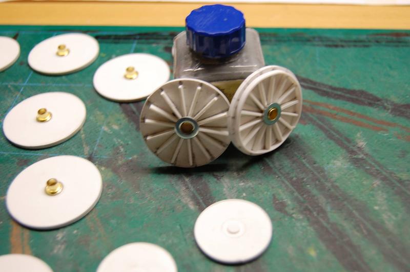

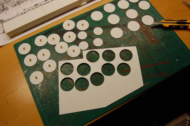

Hur gjorde du den runda formen på hjulen?

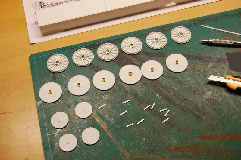

Hjulen har jag gjort med nål passare, och skar sedan ut dem i 1mm Pc. Gjorde 32 st för att limma dem samman två och två för att komma upp i rätt bredd på hjulet. Limmade så en 2 mm 0, 25 Pc runt varje efter putsning. Skär man försiktigt i spåret efter passaren så får man hyfsat bra cirkel precision direkt. Limmade sedan en mässingnit för att fästa axeln till varje hjulpar i, och så ringen för ekrar 2,5 mm in på hjulets framsida. Och så dit med ekrarna 14 st per hjul och 9 st på det mindre . Tack så mycket Anders ! //Lennart

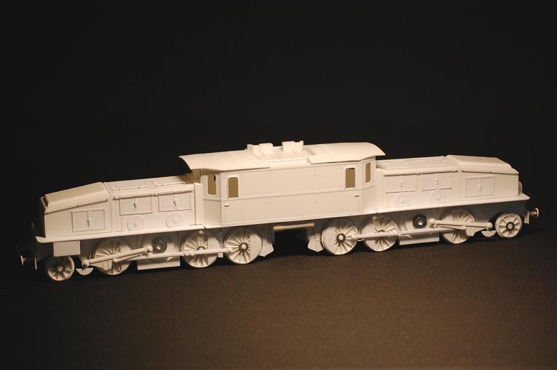

Fick gjort lite idag också //Lennart

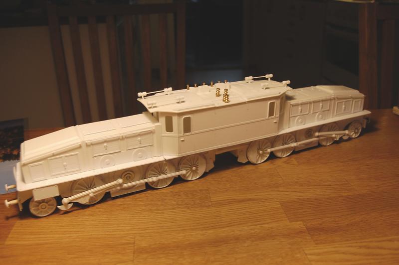

SÅ läckert scratchbygge, Lennart! Bara njuter och häpnar.
Du kanske har skrivit detta innan någonstans, men vad är det för skala?

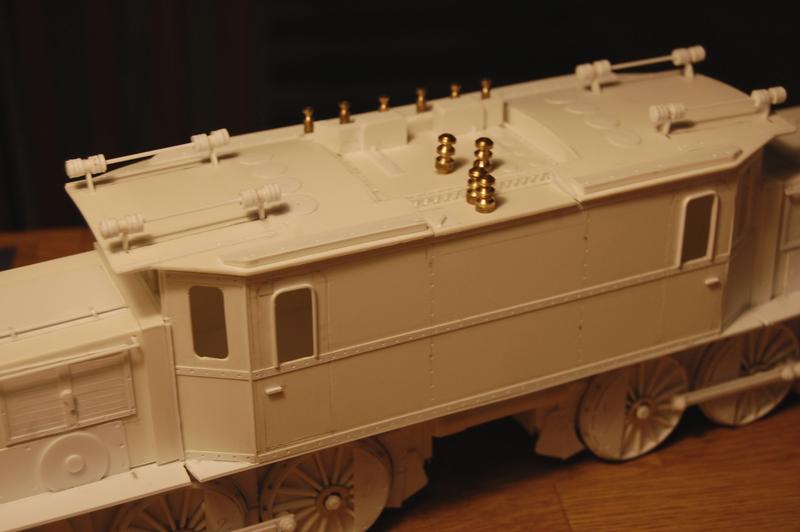

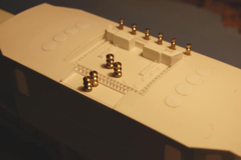

Tusen tack Sven ! Skalan är 1/35 modellen är drygt 55 cm lång, 556 mm för att vara exakt. Svarvade för övrigt till några isolatorer idag av mässing stång .

Tack för bilderna på hur du gjorde hjulen.
Tur att det "bara" var 32st!
Det ska bli mycket intressant att följa det här bygget.

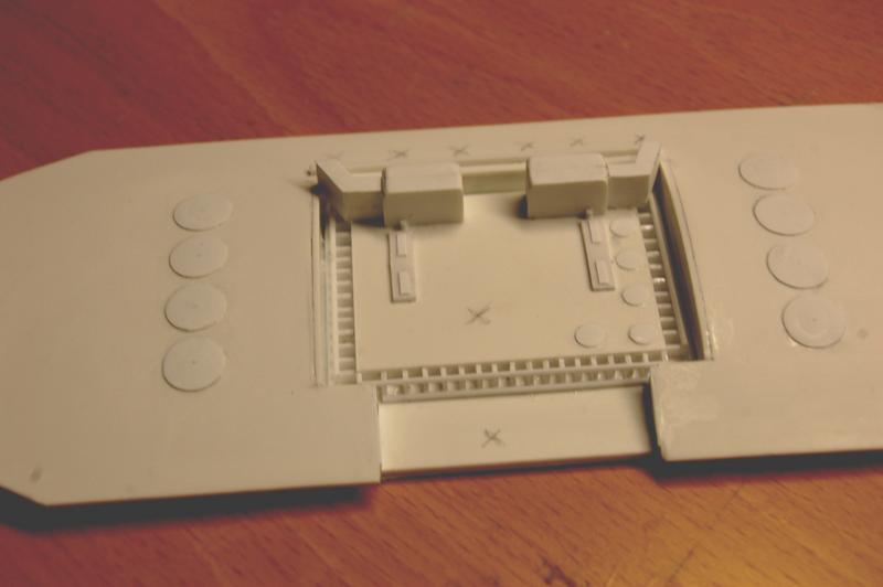

Re: Ce6/8 Krokodil"

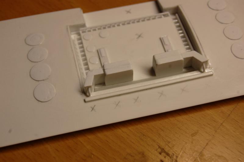

Rev ner och gjorde om. Det nedre benen var på tok för grova, samt fästena felaktiga , så det blev nytt och rätt. //Lennart
