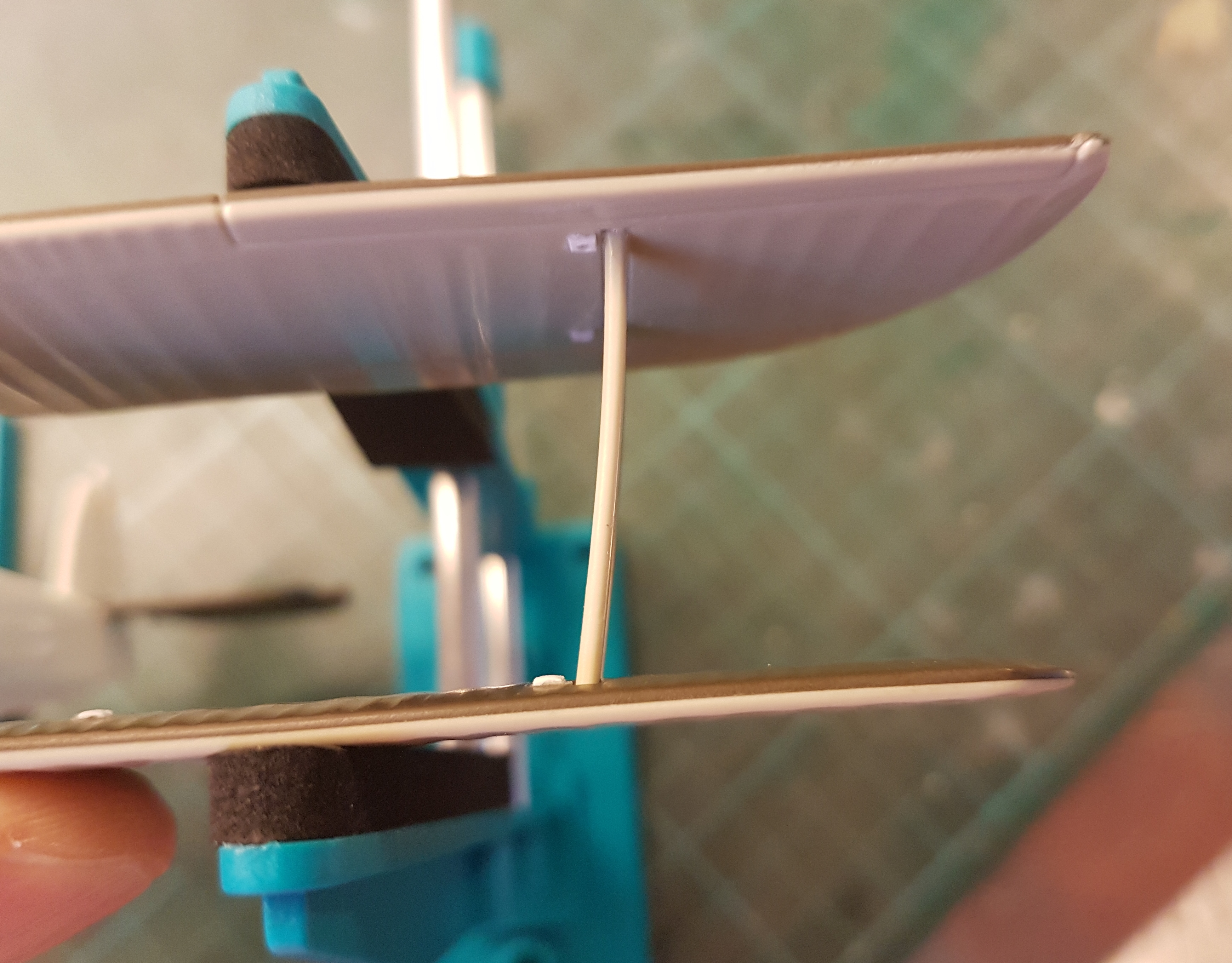

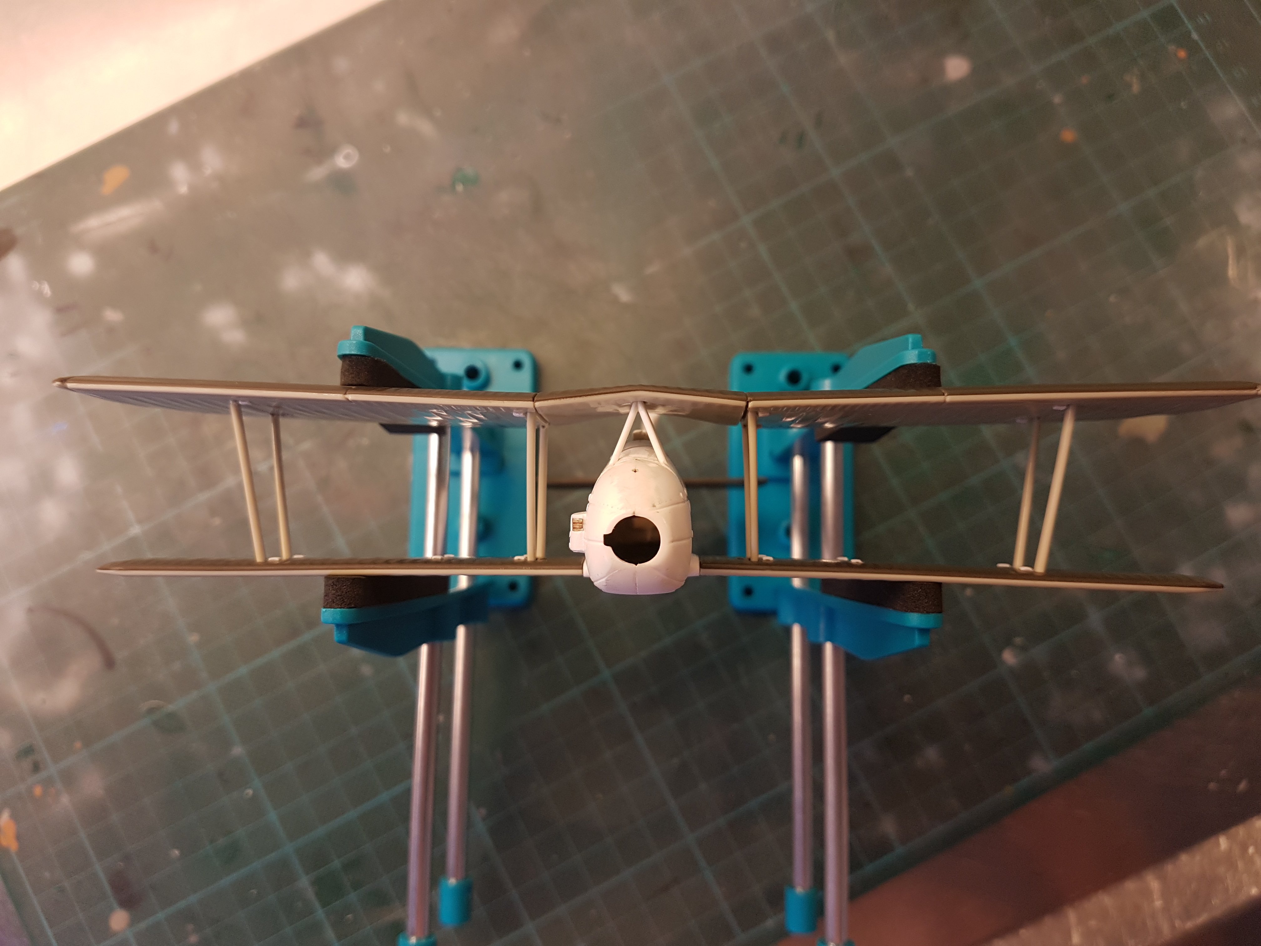

... men någon konstruktör har inte tänkt. Nu börjar kanske tidigare nämnda hopplösa modell visa sin rätta sida. Vinklarna på stagen var naturligtvis inte riktiga i sin originalpassning. Torrpassade och ser hur förvridet det kommer bli.
12 stag sneda.jpg (4.64 MiB) Visad 6990 gånger
Spänningen i stagen knäckte även ett stag.
14 trasigt stag.jpg (1.81 MiB) Visad 6990 gånger

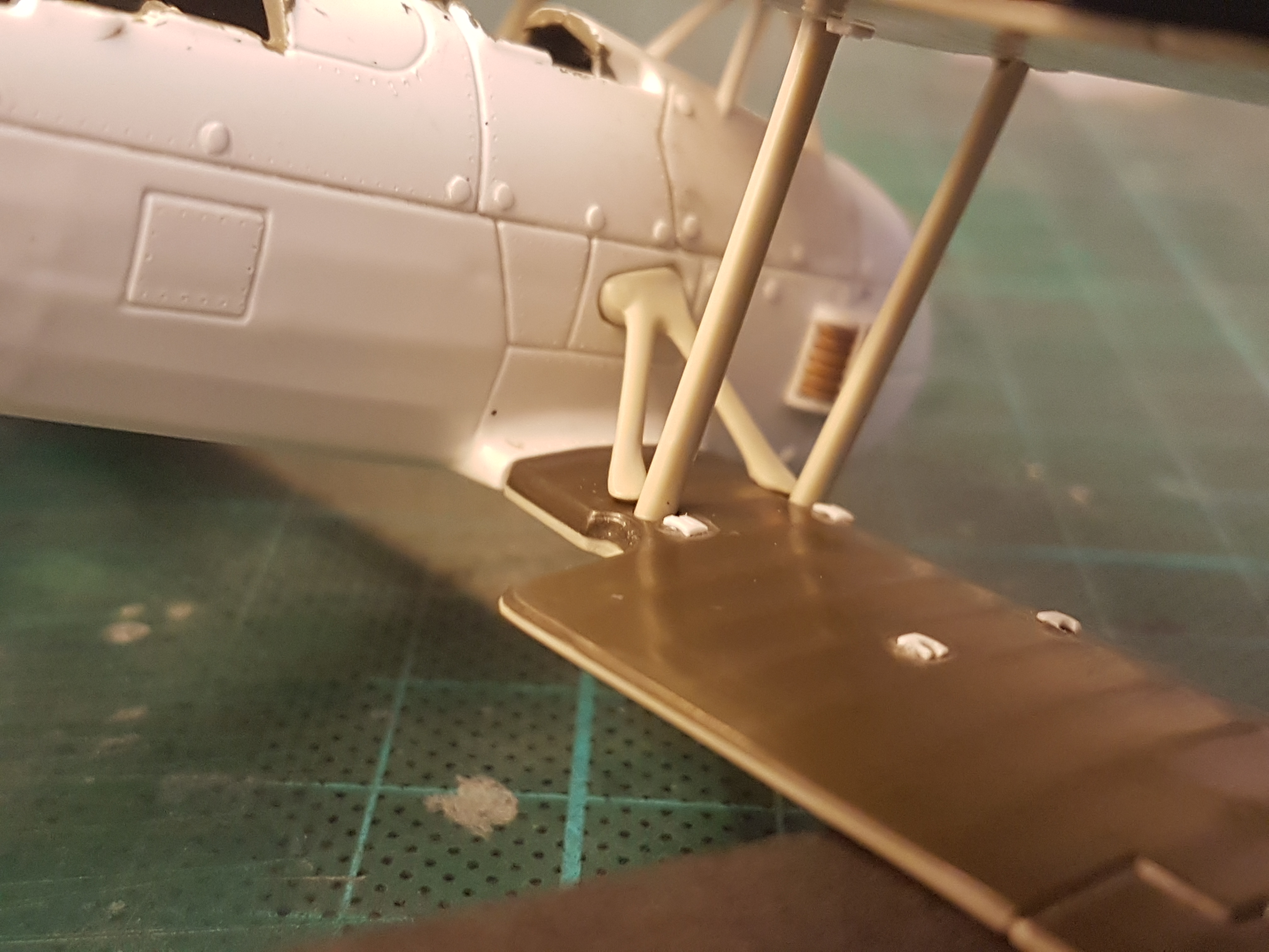

Lyckades lösa detta genom att torrpass hela vingsektionen med kroppen och pensla på bra med flytande Tamiyas extra tunt lim i den övre limningen. Spänningen släppte och stagen torkade i rätt vinklar.

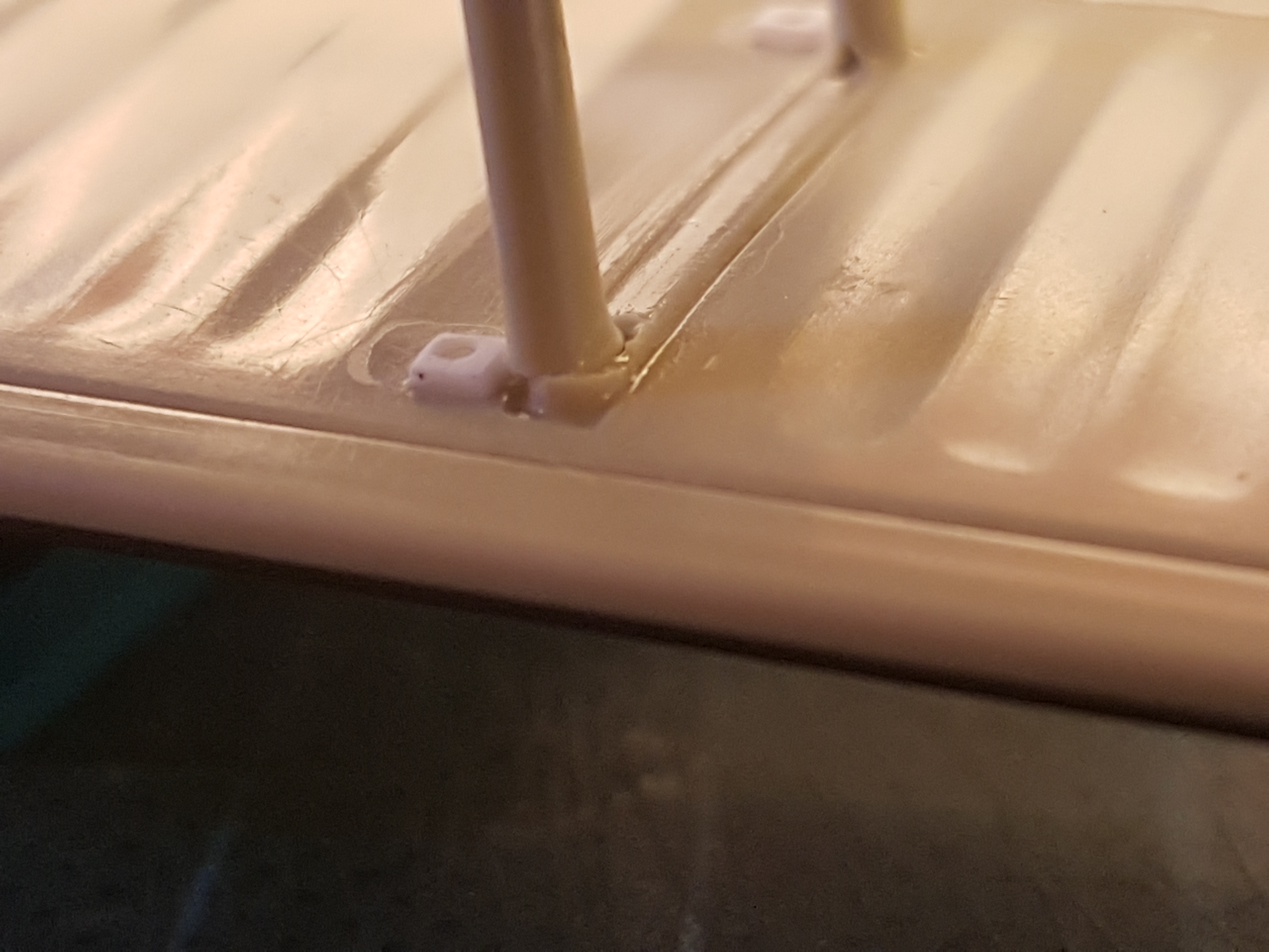

Jo, det var det där med att limma ihop saker i rätt ordning. Nu vis av passformen torpassade jag även stöden mellan vinge och kropp. Funkade fint. Matchbox kanske inte är så tokigt i alla fall.. ;). Min plan är att måla vingarna för sig och kropp med pålimmade stöd för sig.

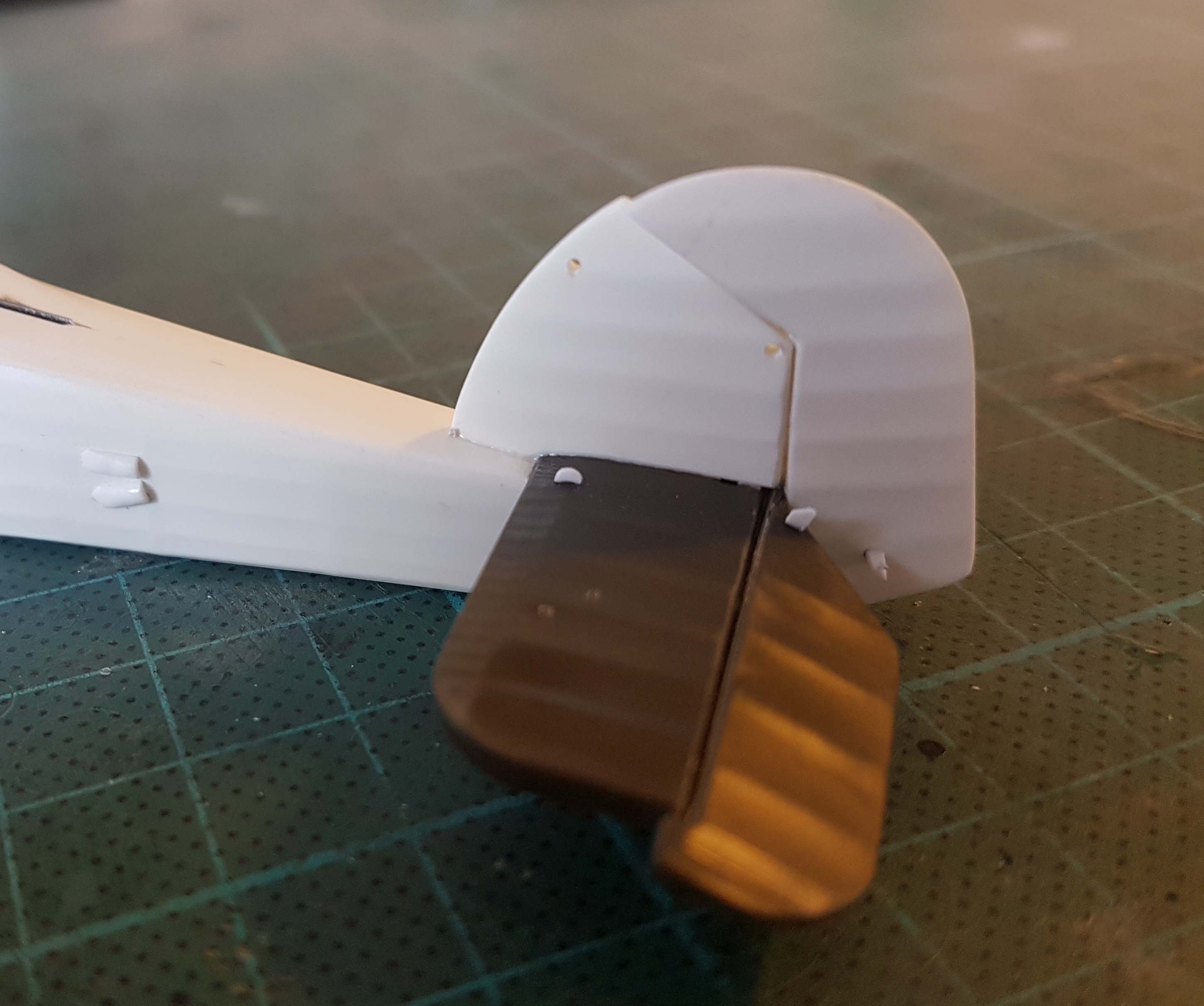

Arbetet fortsatte med att skära till och limma på vajerförare till bakkroppen. Kan nämnas att det var ganska svårt att få bakpartiet med vinge och fena på plats i rätta vinklar. Tekniken att lösa upp redan pålimmat gods med Thamiyas extra tunn kom till nytta igen.
16 linförare.jpg (3.48 MiB) Visad 6959 gånger
Med några småbitar av styren och blytråd tillverkades två enkla låsmekanismer för främre vingstagen (de som möjliggör att vingarna kan fällas in)
19 Låsmekanism klar.jpg (2.34 MiB) Visad 6959 gånger

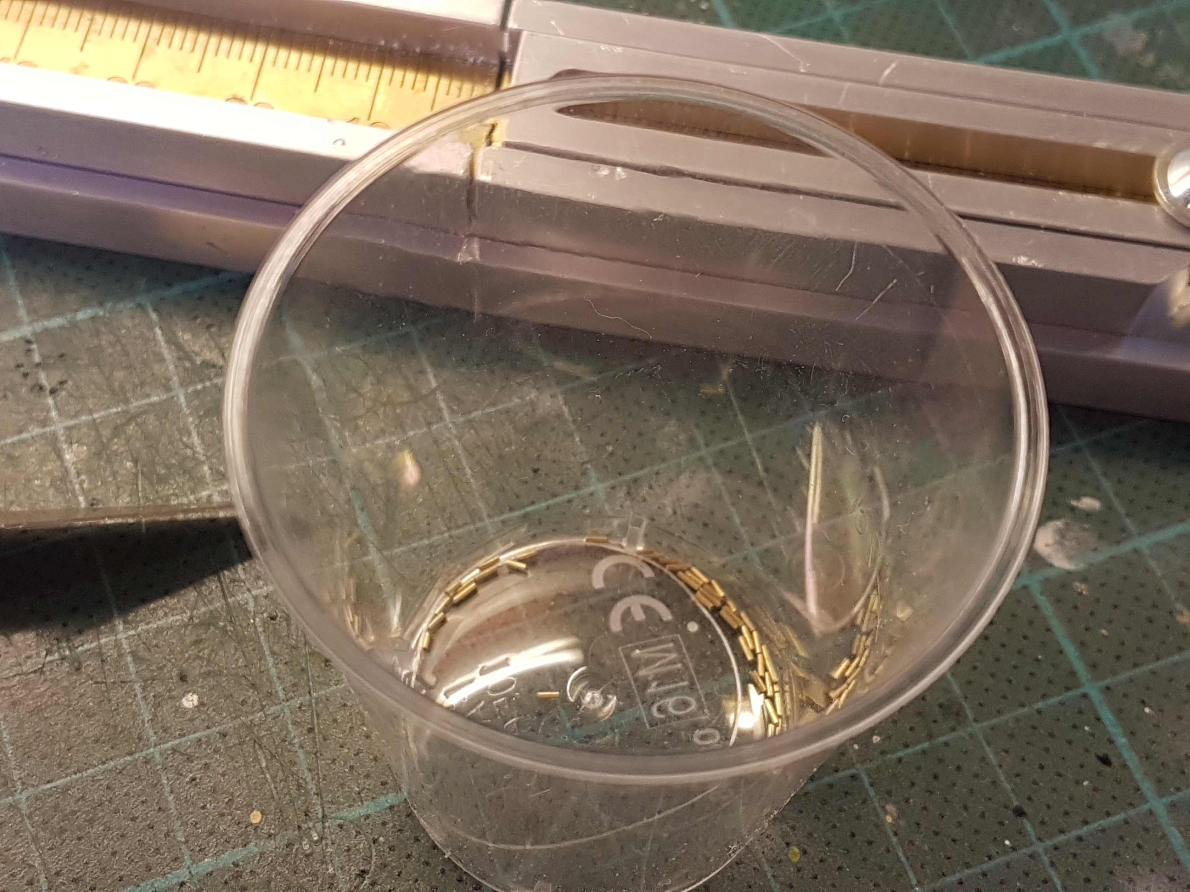

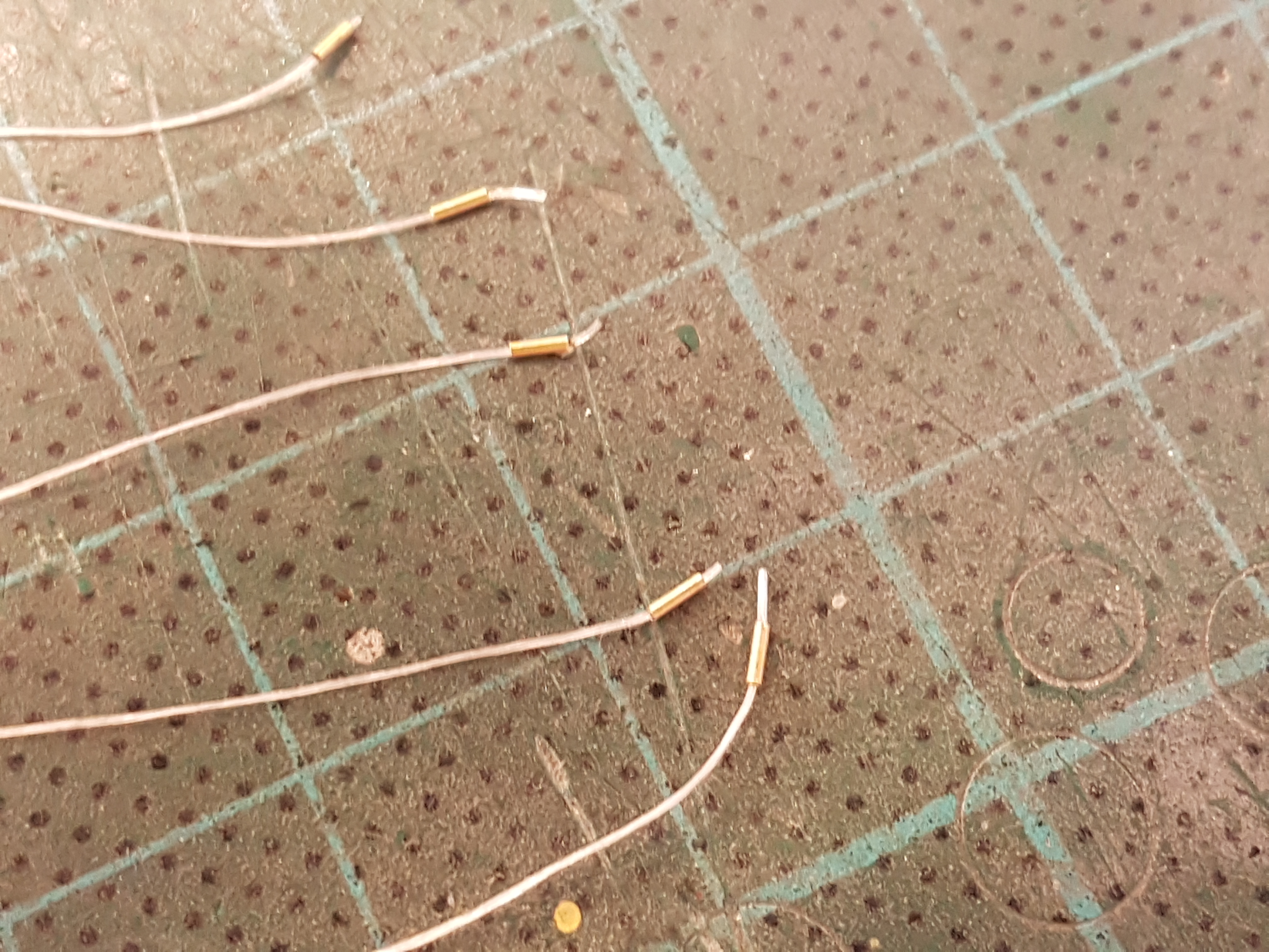

Dagens sista insats var att testa att göra de första riggningarna mellan vingstagen. Jag masstillverkade ett gäng små 0,3 mm mässingsrör om 1,5 mm styck. Mycket enklare än förväntat. Lade mässingsröret i ett litet aluminiumställ för sågning med ett stopp på 1,5 mm. Sen "rull-skar" med skalpell. Fungerade jättebra. Justerade öppningarna på de små mässingsrören med en säkerhetsnål som jag lät snurra något varv.
11 Till rigg.jpg (2.7 MiB) Visad 6957 gånger

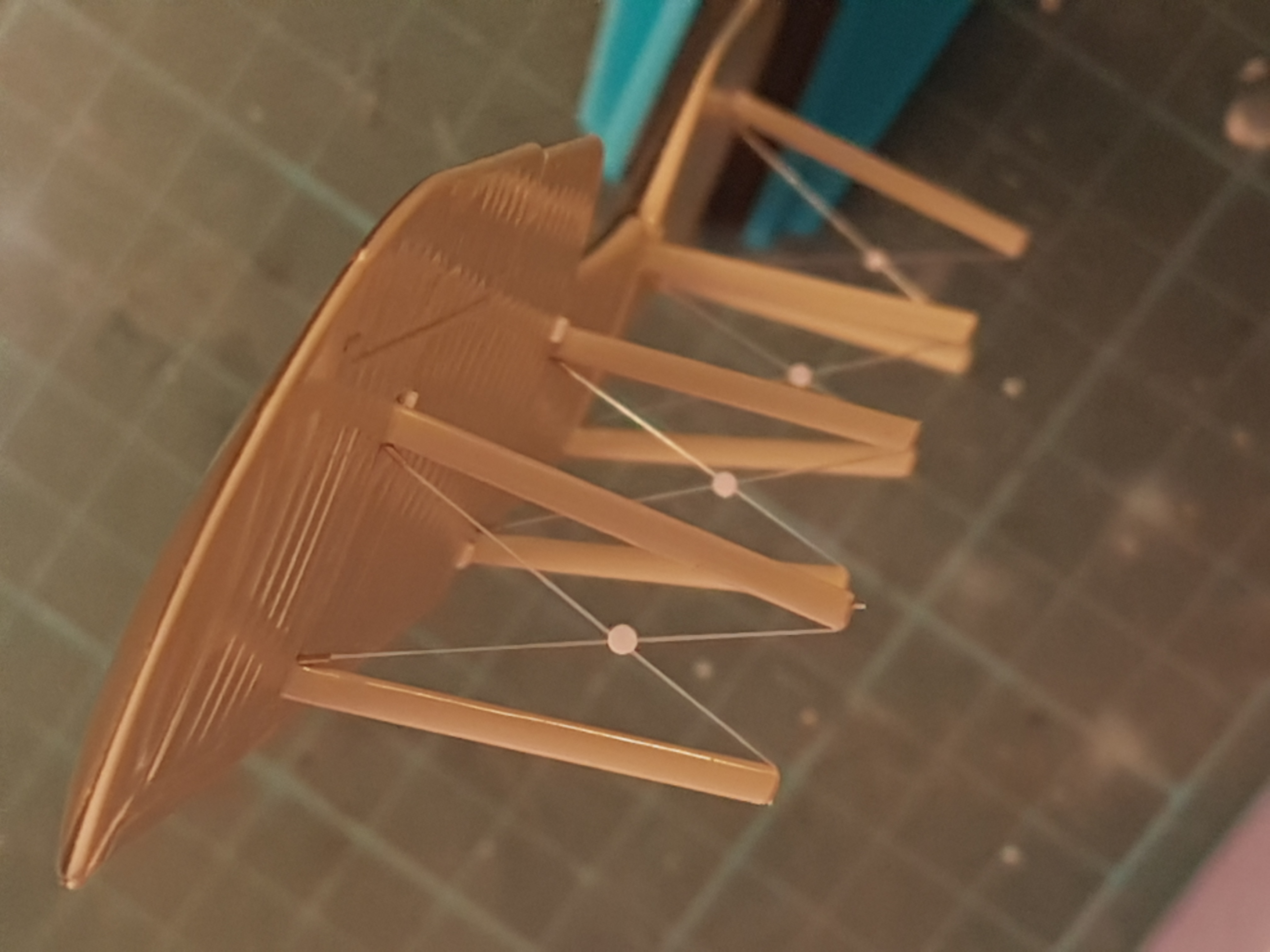

Sen träddes riggrådarna in i varje rör och ändarna doppades i lite superlim.
Därefter var det bara att dutta lite superlim i de borrade hålen i armhålorna på övervingens stag. Mässingsändarna med sina rigglinor stoppades in varje hål. Den andra änden av riggtråden superlimmades på enklaste sätt i andra änden (...som inte ska ha ett litet "rör" enligt alla bilder jag sett på nätet utan försvinner ner längst staget och undervingen). Slutlig dekoration var enkla stansade 1,5 mm styrenskrivor som limmades fast med Tamiya vanliga flytande lim i riggens korspunkter. Sjukt enkelt och väldigt snabbt. All mystik och oro för riggning försvann.. so far. Sen är jag hyggligt tveksam till om platt riggtråd alls kommer att märkas, tror inte det om jag ska vara ärlig.
