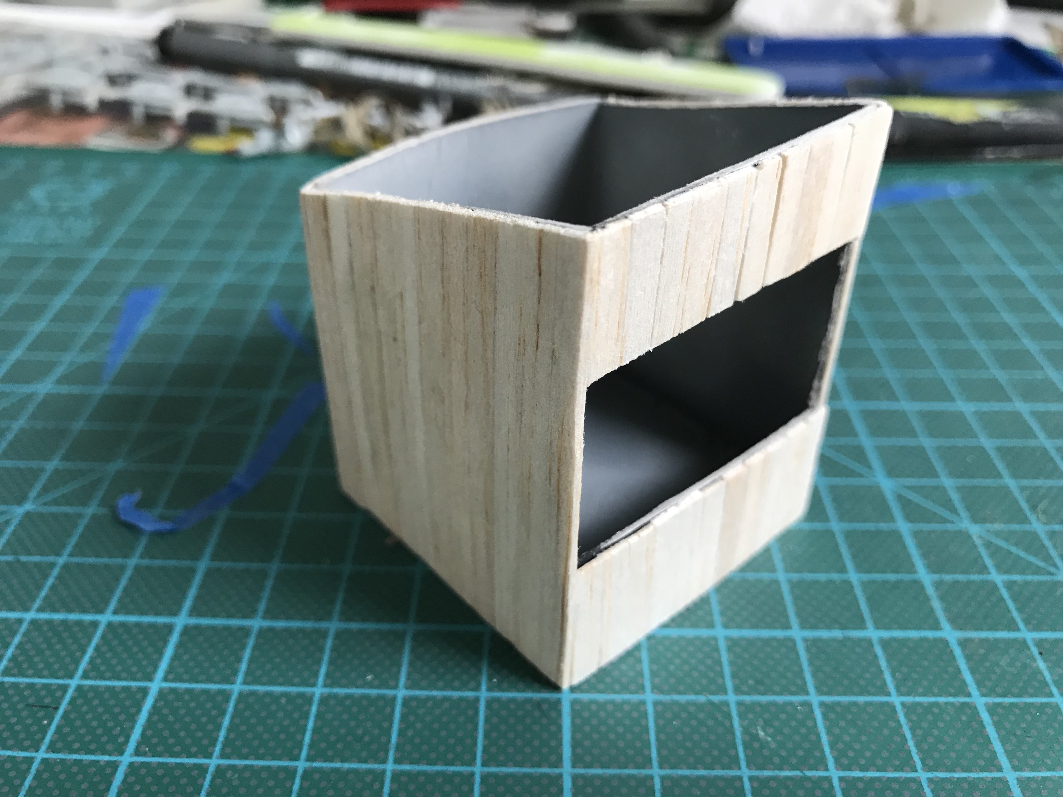

Väggarna börjar bli färdiga.

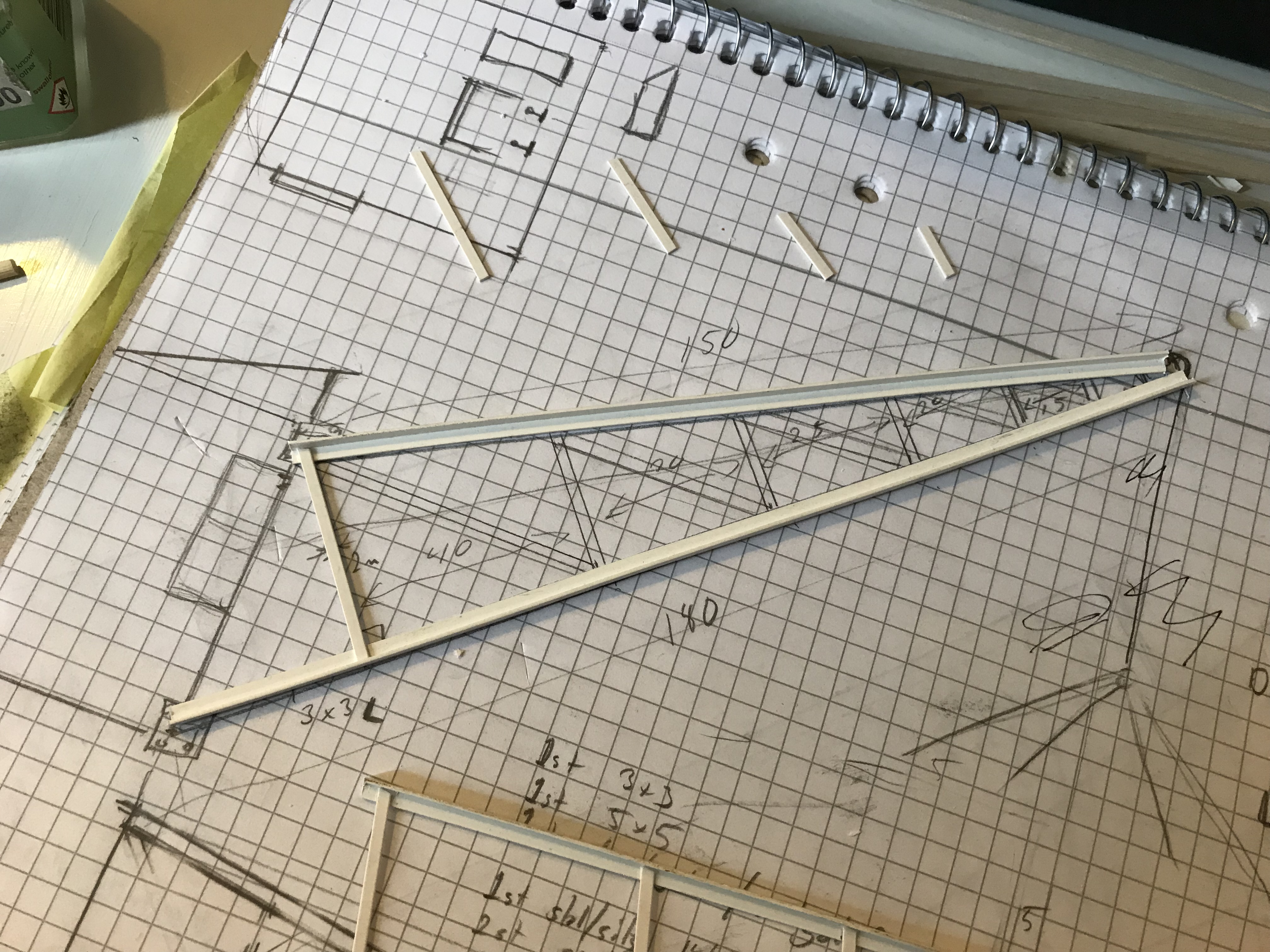

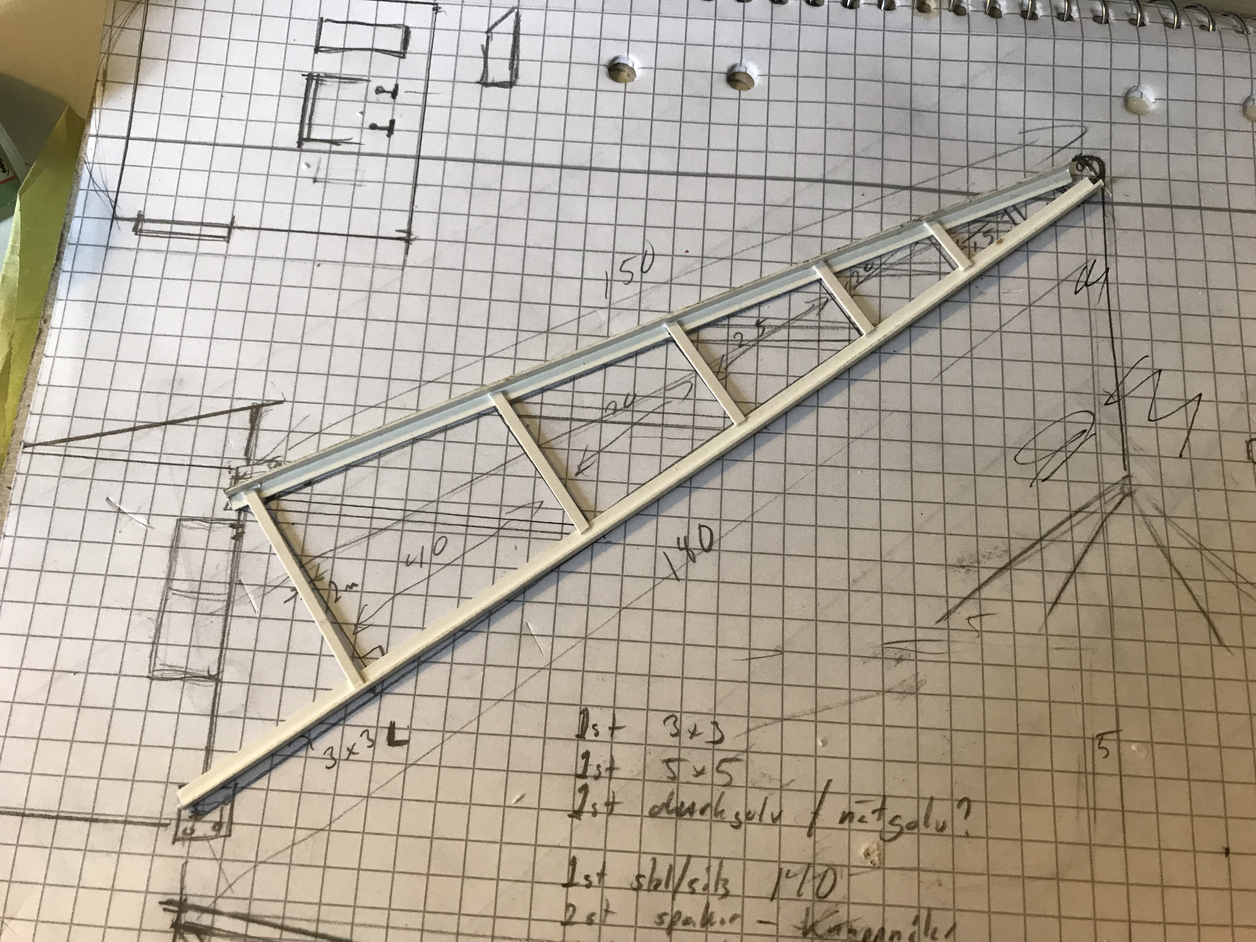

Tillverkning av bommen påbörjad. Gjorde en enkel ritning som jag använder som mall när jag passar ihop delarna.

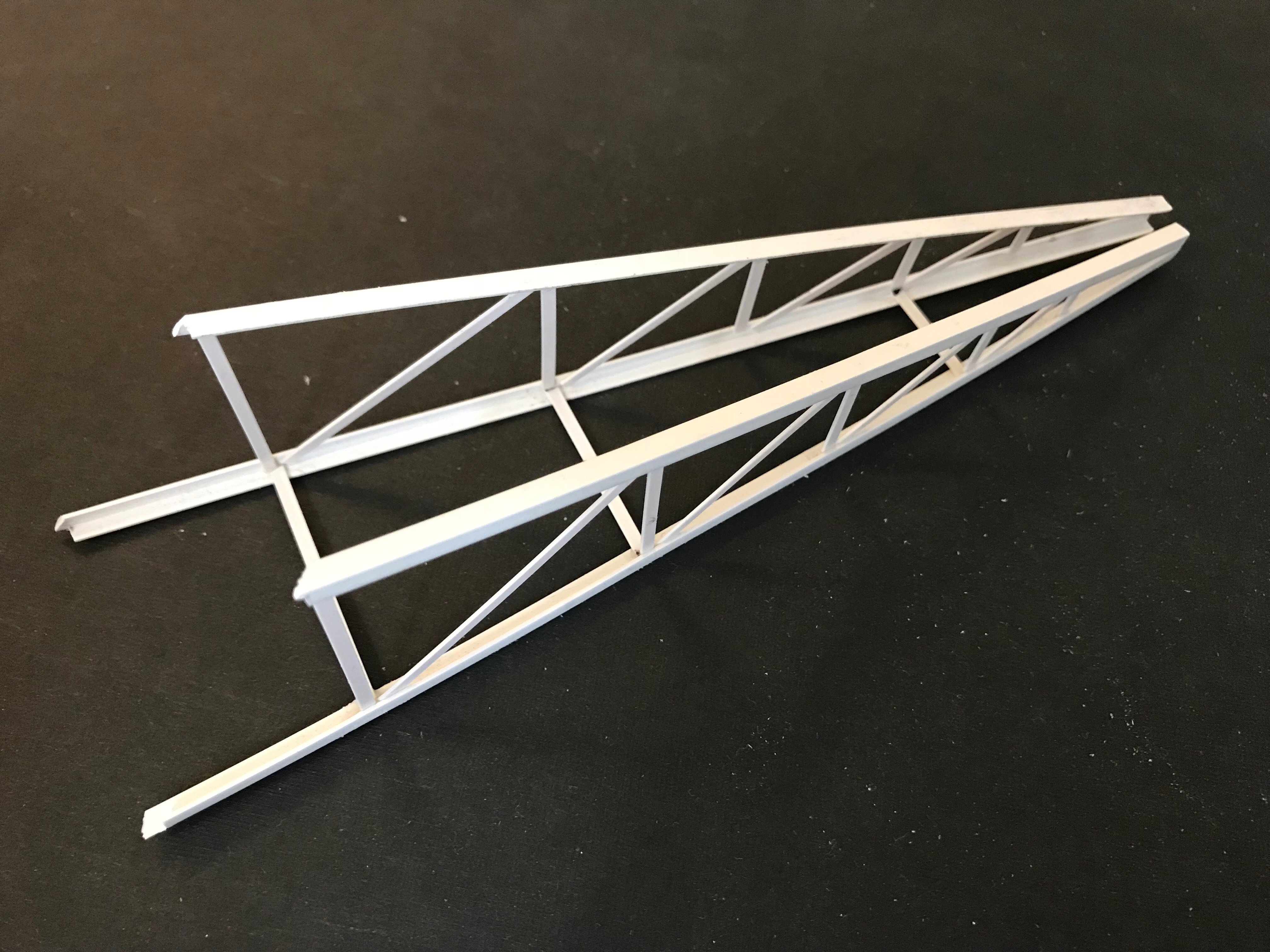

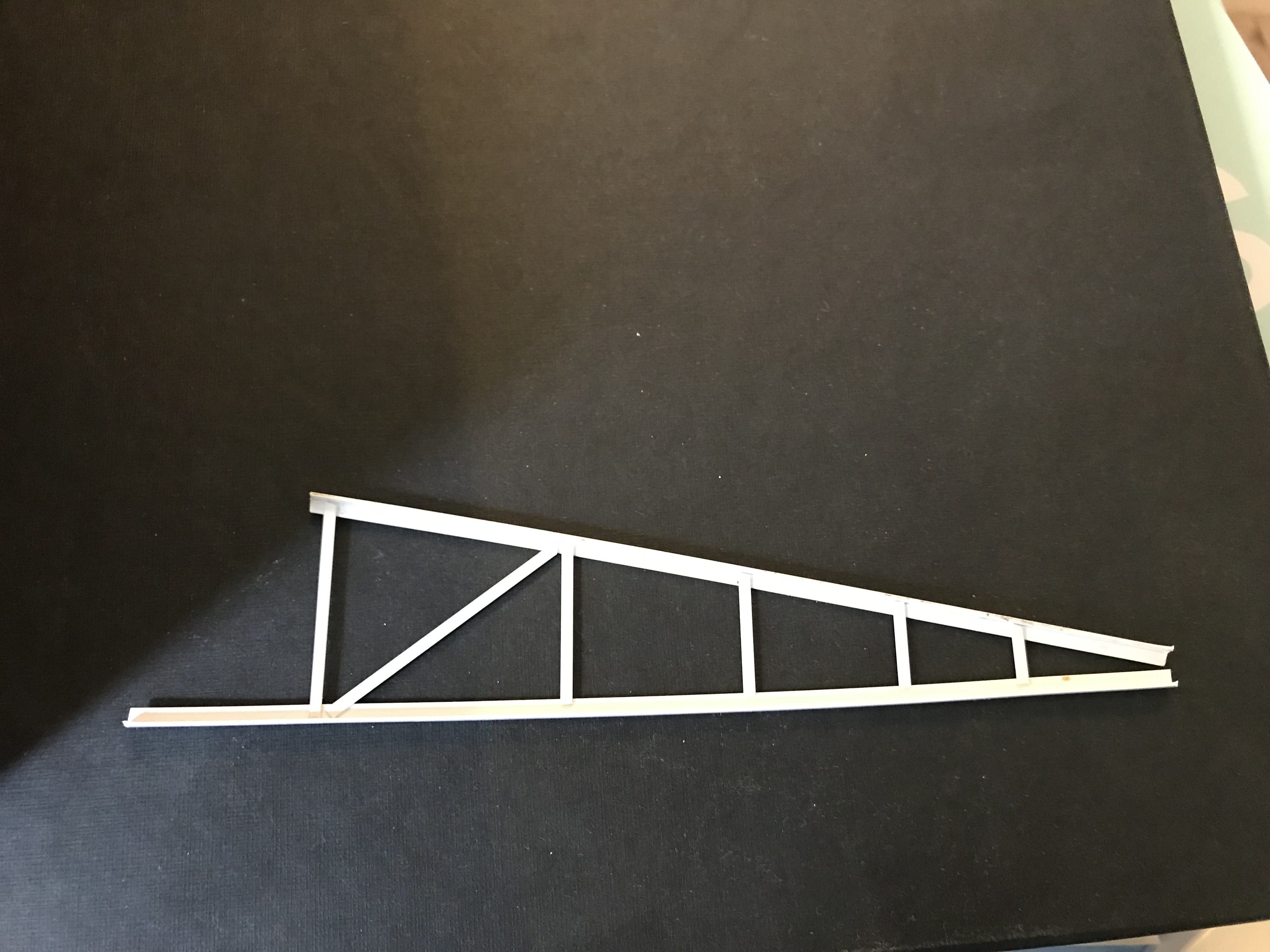

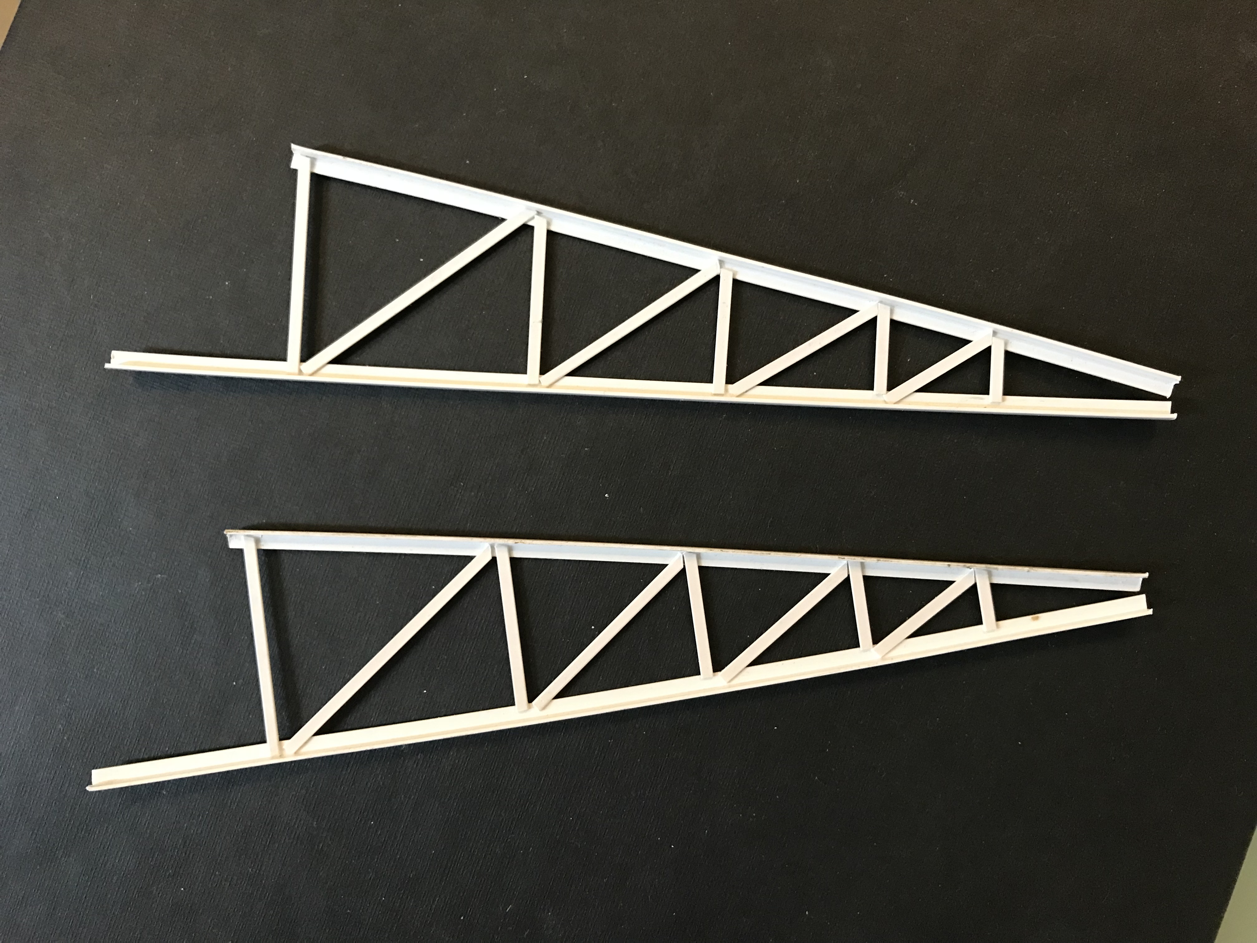

Fortsätter med fackverket på båda sidorna av bommen.
Insåg att jag gjort två likadana sidstycken istället för spegelvända, så det vara bara att göra om den ena. Jag har märkt att TETC binder ganska dåligt mot de här profilerna trots att de ska vara tillverkade i polystyren. Just i det här fallet var det tur eftersom jag lätt kunde ta loss delarna utan att skada något, men hädanefter kommer jag säkra med lite superlim i fogarna.
Börjar också bygga ihop sidorna. Monterar några av tvärstagen på undersidan och vänder sedan och monterar några på ovansidan. Kommer bli lite pilligt på slutet i alla fall, men det underlättar lite.
