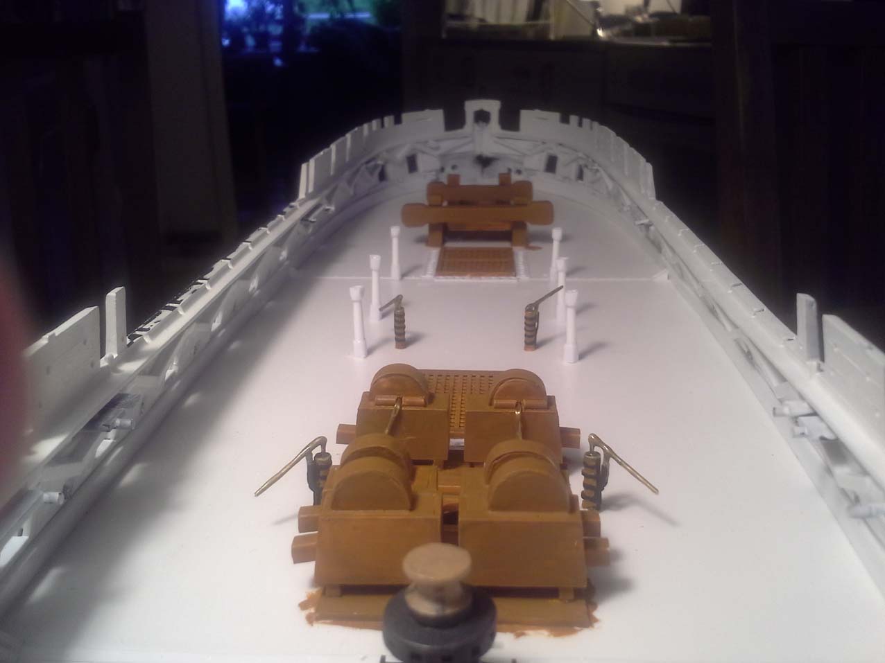

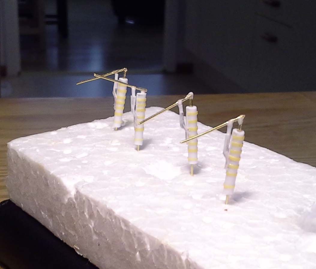

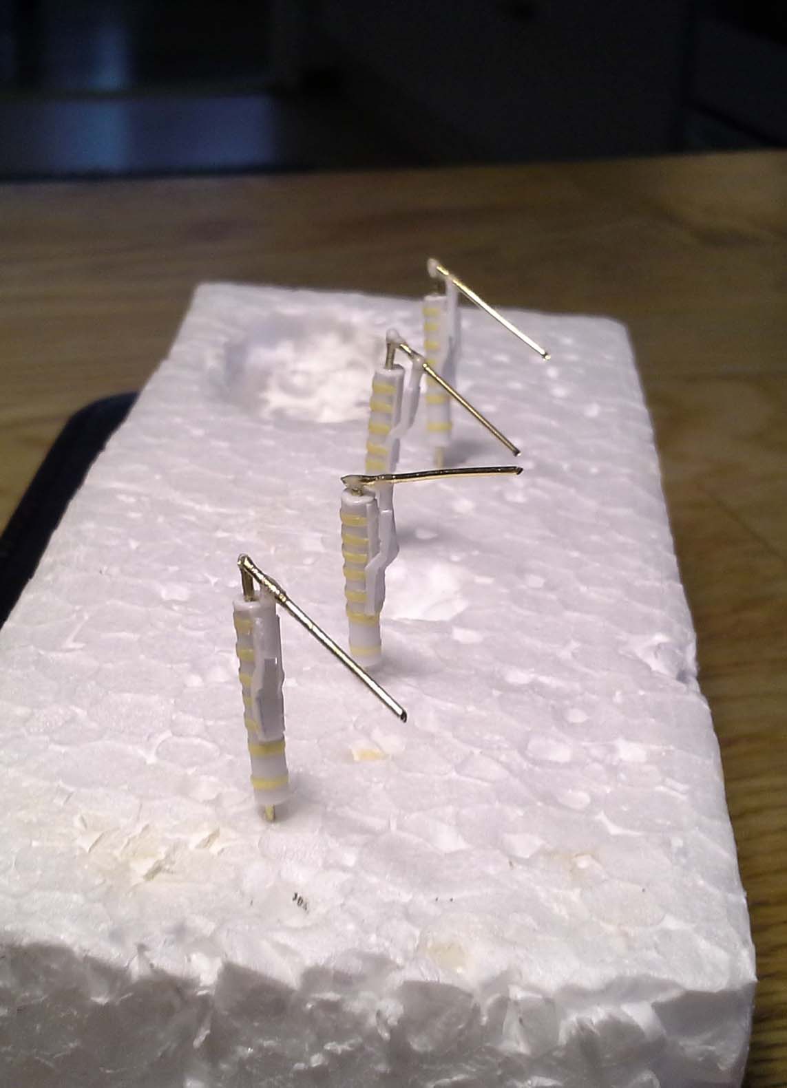

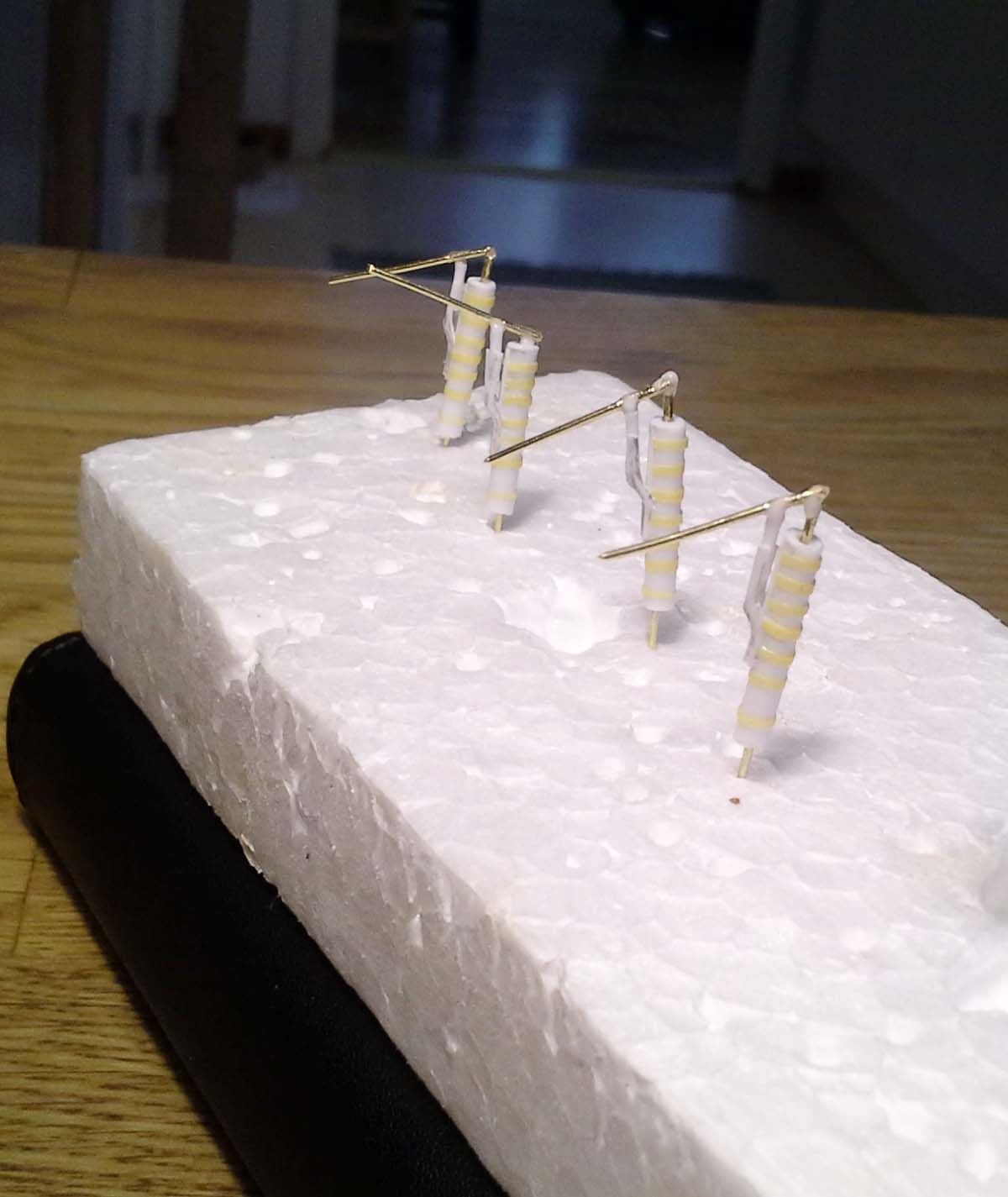

4 st handpumpar väntar på att bli målade. Pumparna skall vara träbruna, handtagen i mässing, och förstärknings ringarna (maskatape) metall grå .Handtagen skall göras något grövre och lite koniska med vit lim innan målning.
Re: USS Constitution 1/96

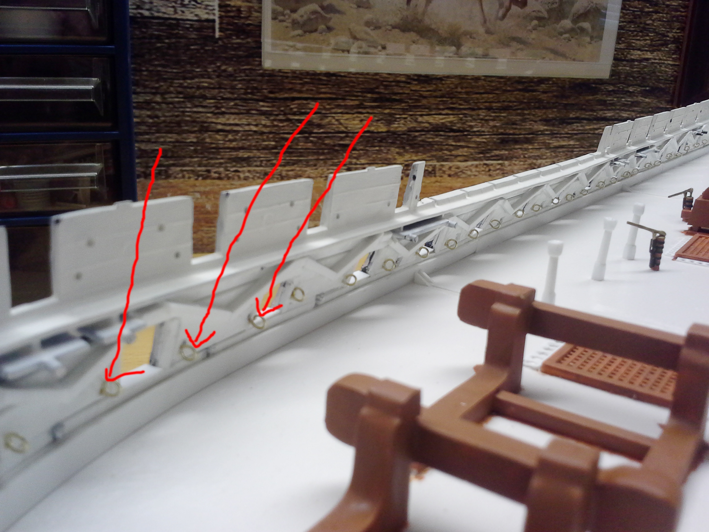

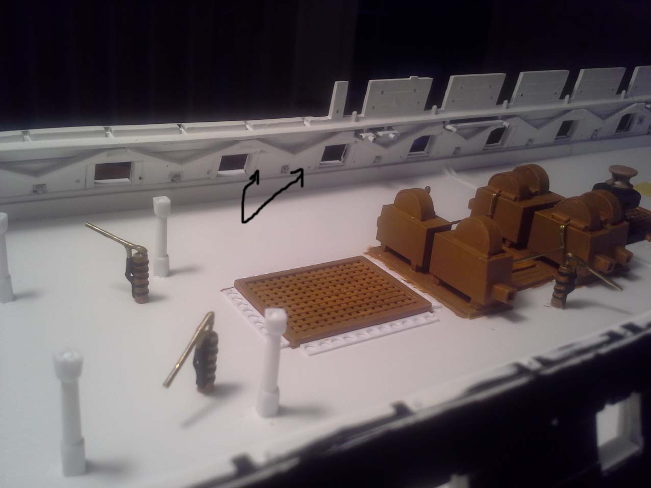

Så skall det sitta. Fick lära mig igår att metalldelarna var svart smide. Svårt att få bra bilder. Har även börjat borra samtliga hål vid kanon öppningarna , för infästning av lavettens rekyl trossar. Skall sitta en mässing ögla i varje hål. Hoppas jag hittar små block till det där ? //Lennart
Infästnings öglor för lavetternas rekyl trossar , monterade i det för borrade hålen styrbord sida. Böjer tunn mässings tråd över en tandpetare, och kapar till lämplig längd, så det blir en liten tapp att fästa i. //Lennart

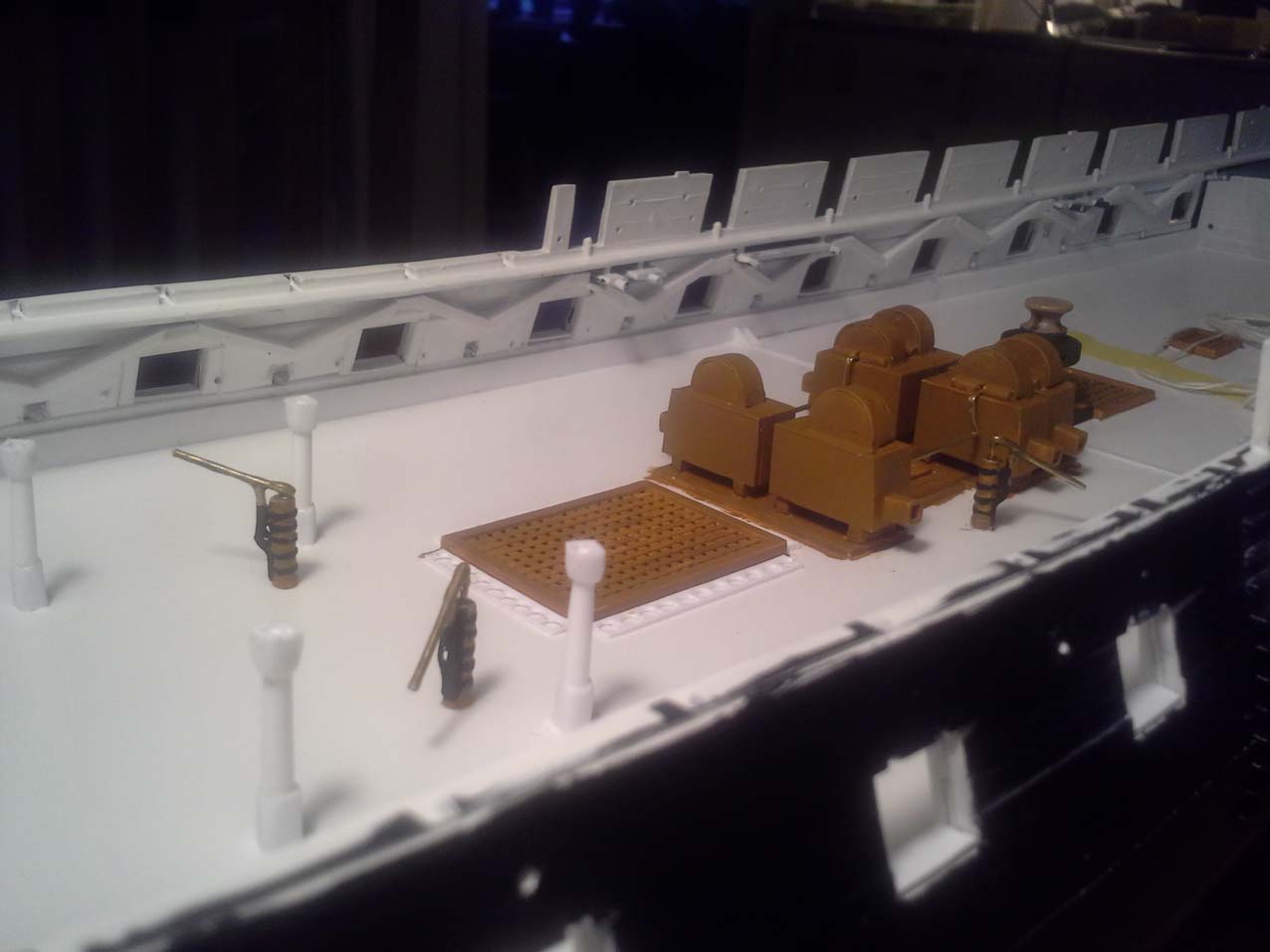

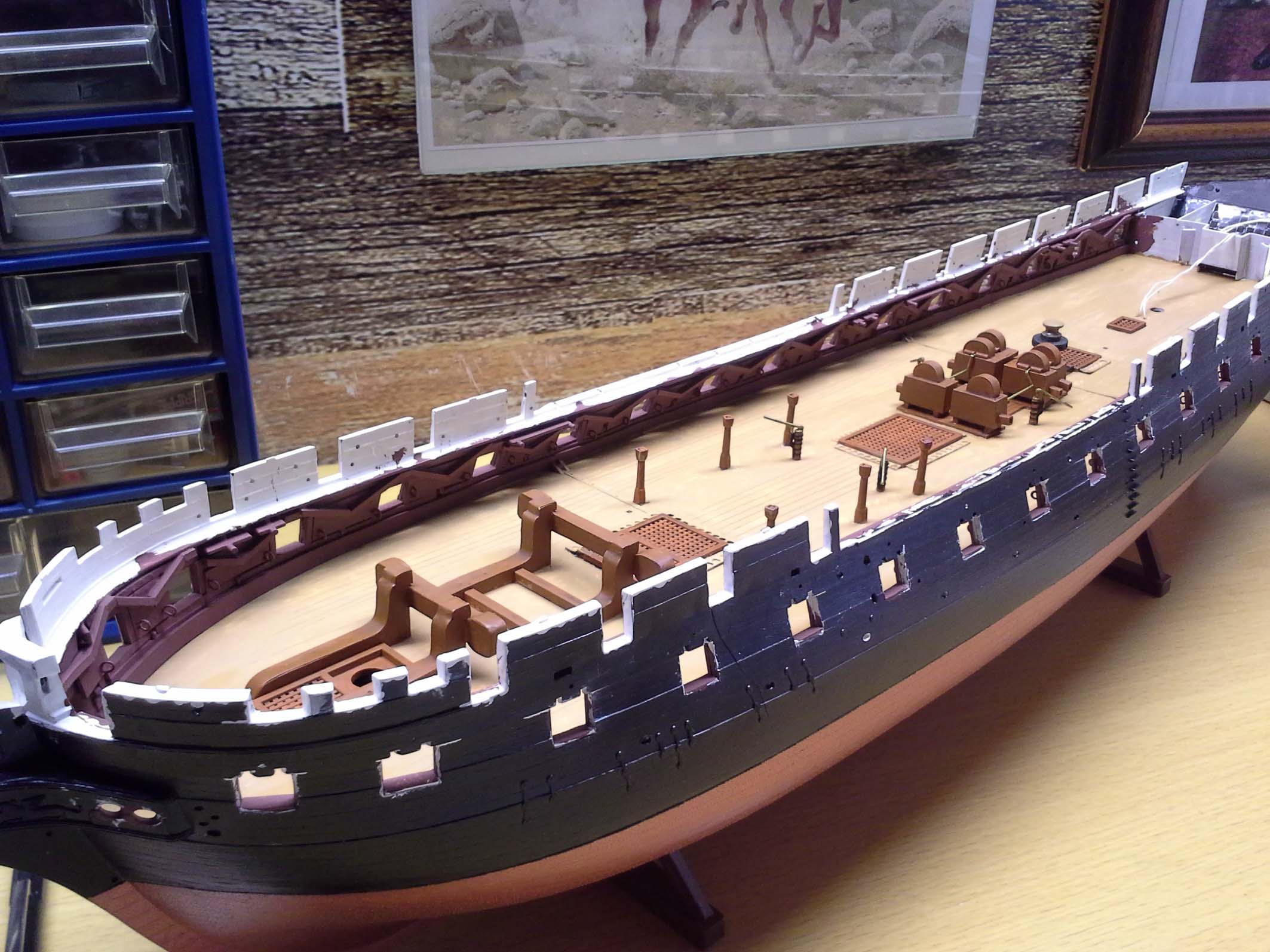

Bord sidorna för nedre kanondäcket målade, och lagt ett första lager färg på däcket. Skall spruta några olika grå tunna dimmor över det , för trä däcken blev i det närmaste grå daskiga på sikt. Övre bordens insida skall målas svarta, men där skall jag fylla relingsskyddens insida med Pc först. Och nita med trä lim liksom jag gjort nitar på kanondäckets insida. Det syns dåligt men finns där.i massor . Möjligen att en svart wash tar fram dem senare ?//Lennart

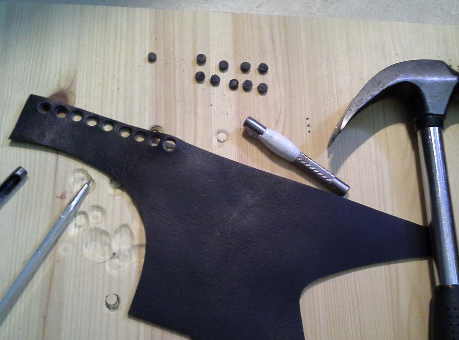

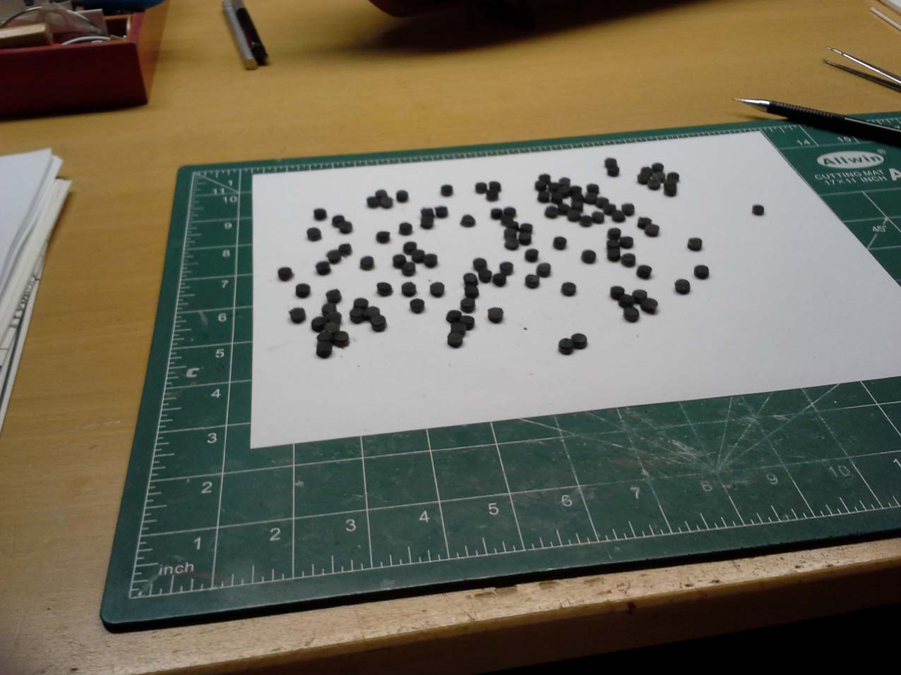

Hade klart för mig från början att göra egna kanonlavetter, samt hjulen till dem. Revell har tyvärr gjort hjulen för små och lika stora fram som bak. Det skall vara större diameter på det främre. Kom så på iden att göra hjul i 2mm svart läder, hålpipa i rätt dimension. blir hårda och bra, får borra för centrum axeln i efterhand. Har börjat med det stora, och skall bli 120 st av vardera dimension. Tror inte jag behöver måla dem svarta ens :) Lavetterna kommer jag att bygga i Pc.
Det är också fel i bygganvisningen med kanonluckorna. Modellens anvisning ger en lucka för varje öppning, vilket inte blir riktigt.
Dessa skall delas på längden mitt på, och monteras en uppe , och en nedre. Bli mycket jobb med dem, men inget jag vill hoppa över. Det skall även ha ett litet centrumhål.
Där satt dem. Gjorde några extra bara ifall att . Kom på den geniala iden att sätta den 7mm grova hålpipan i borrchucken och förborra lite. Sedan gick det lätt som en plätt att banka ur ploppen .

Som alltid grymt imponerad av ditt byggande, kreativt att göra hjulen i läder med hålpipa!
/Niclas
Tack och bock Niclas !
När man putsar till dem och skurit dem rena, så blir de riktigt bra. Pc var inte optimalt den här gången :)
