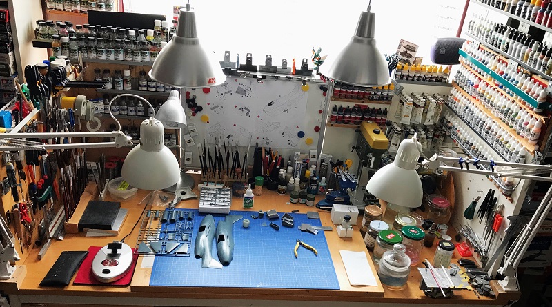

Nu när tråden om Anders snygga alster även börjat handla matlagning och modellbygge, är det bara jag som reagerade på hur exemplariskt snyggt hans arbetsbord ser ut i sista bilden med den korrigerade noshjulspositionen? Helt klart ett föredöme för oss andra att följa

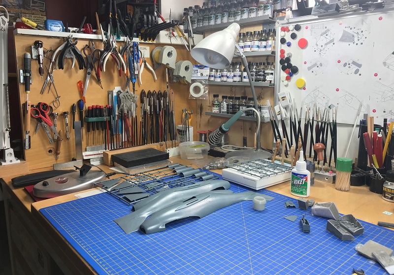

Göran, detaljbilden är lite missvisande. Byggbordet påminner mer om ett någorlunda organiserat kaos.

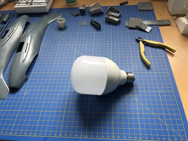

Något jag kan tipsa om är den konstiga lampan jag har som arbetsbelysning. Det är en dagsljuslampa från STAR Trading Nr 364-12, 18W, 6500 Kelvin,
1600 lumen den motsvarar en 100w lampa. Jag har 4 st av den. Skrivbordsarmaturerna och kineshattarna kommer från IKEA de är tillräckligt stora för att täcka lamporna. Första intrycket av lamporna är att ljuset är väldigt vitt men färgåtergivningen är mycket bra.
Den lilla bänkarmaturen har en vanlig 60w lampa den använder jag som en värmekälla då jag penselmålar och vill förkorta torktiden.
Mycket av detaljfotograferingen görs direkt på ett A3 papper som jag lägger på byggbordet.
