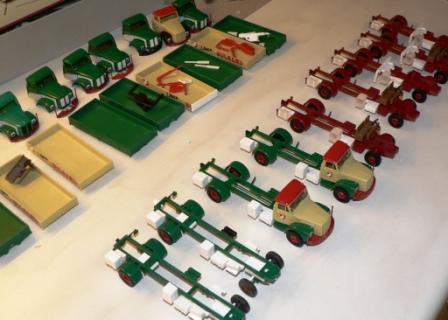

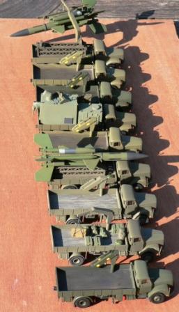

Jättefin. Alltid intressant att följa lastbilsbyggen i 1:72 då jag varit i det träsket flera gånger.

Trevliga och intressanta projekt du håller på med Björn. Och makalöst fina konverteringar du gjort Hans . Märkligt egentligen att varken det äldre Volvo eller Scania bilarna finns i militär version, att köpa färdiga, med tanke på utbudet av dessa till Mj ? //Lennart
