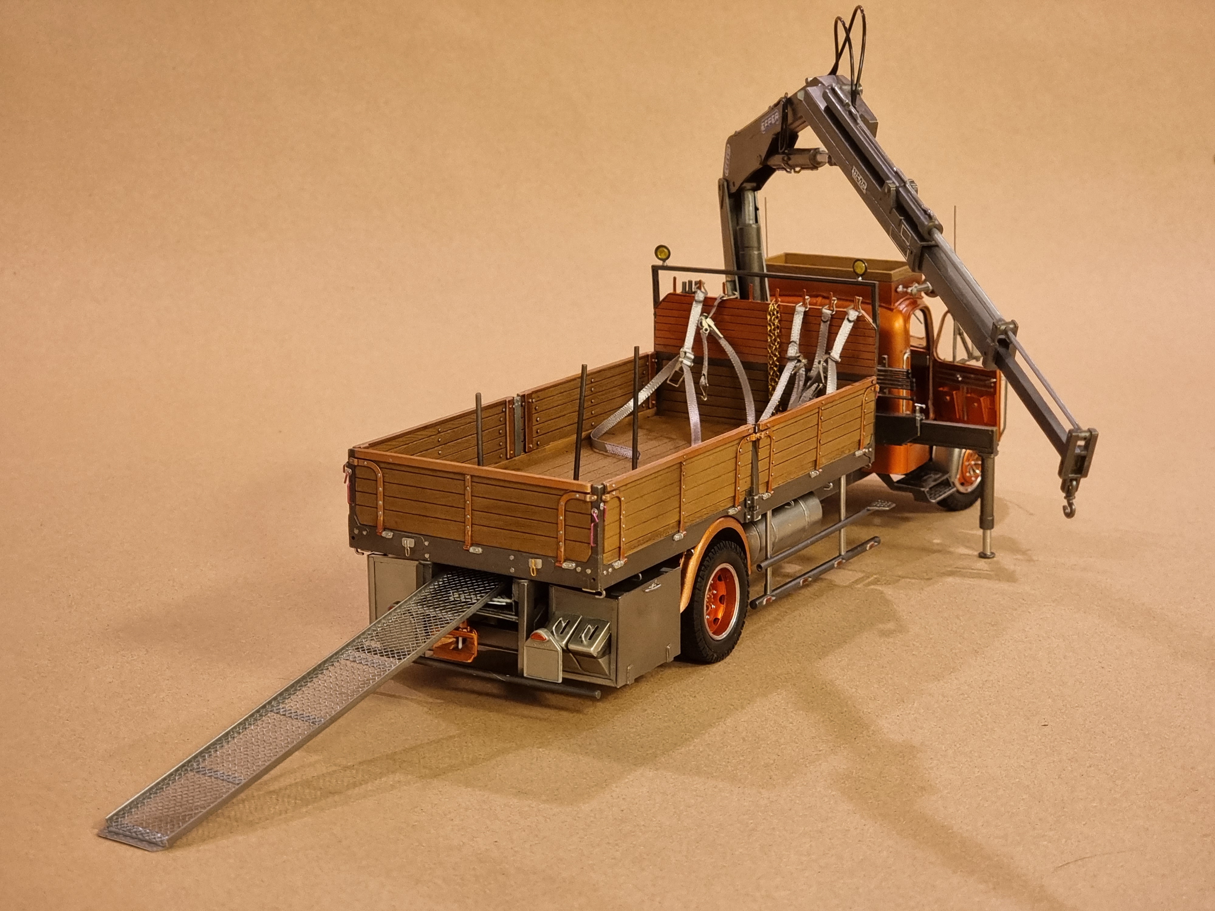

Not WiP (nästan färdig) Bedford flakbil 1/25
Nu har jag nått till en punkt som jag trodde skulle ligga mycket längre bort i tiden: jag har satt samman de olika byggelementen!
Chassi, kran, flak och hytt är äntligen på plats.
Nu är det ”bara” att fixa till smådetaljerna såsom lyftelement, bockar och annat som ska befolka flaket.
Det har varit en mycket kul resa med denna modell.
Jag fick en vision för rätt länge sedan att göra något annorlunda med detta chassi än en flakbil rakt ur lådan. Nu är detta bygge nästan rakt ur lådan med bara några smärre modifikationer och tillägg.
-Förlängt chassiet 40mm
-Byggt och detaljerat (slangar osv) en kran
-Monterat dit kranen på chassiet
-Monterat drag för ett eventuellt framtida släp
-Gjort lastöglor (18st) i flaket
-Gjort stöttor med tillhörande fästpunkter i flaket
-Gjort en lastlåda under flaket för lastramper
-Tillverkat lastramper av plastnät och profiler
-Gjort sidolämmar nedfällbara
-Lastlådor på bakdel av chassiet
-Byggt om bladfjädring till semiluftfjädring på bakaxeln
-Gångjärn till dörrar
-Lufttankar till bromsar
-Byggt om från höger till vänsterstyrning
Samt en gräslig massa annat smått och gott här och där.
Som jag sagt tidigare; rekommenderar varmt dessa Bedford-modeller från Emhar!
Lastramp på väg ur lastlåda.

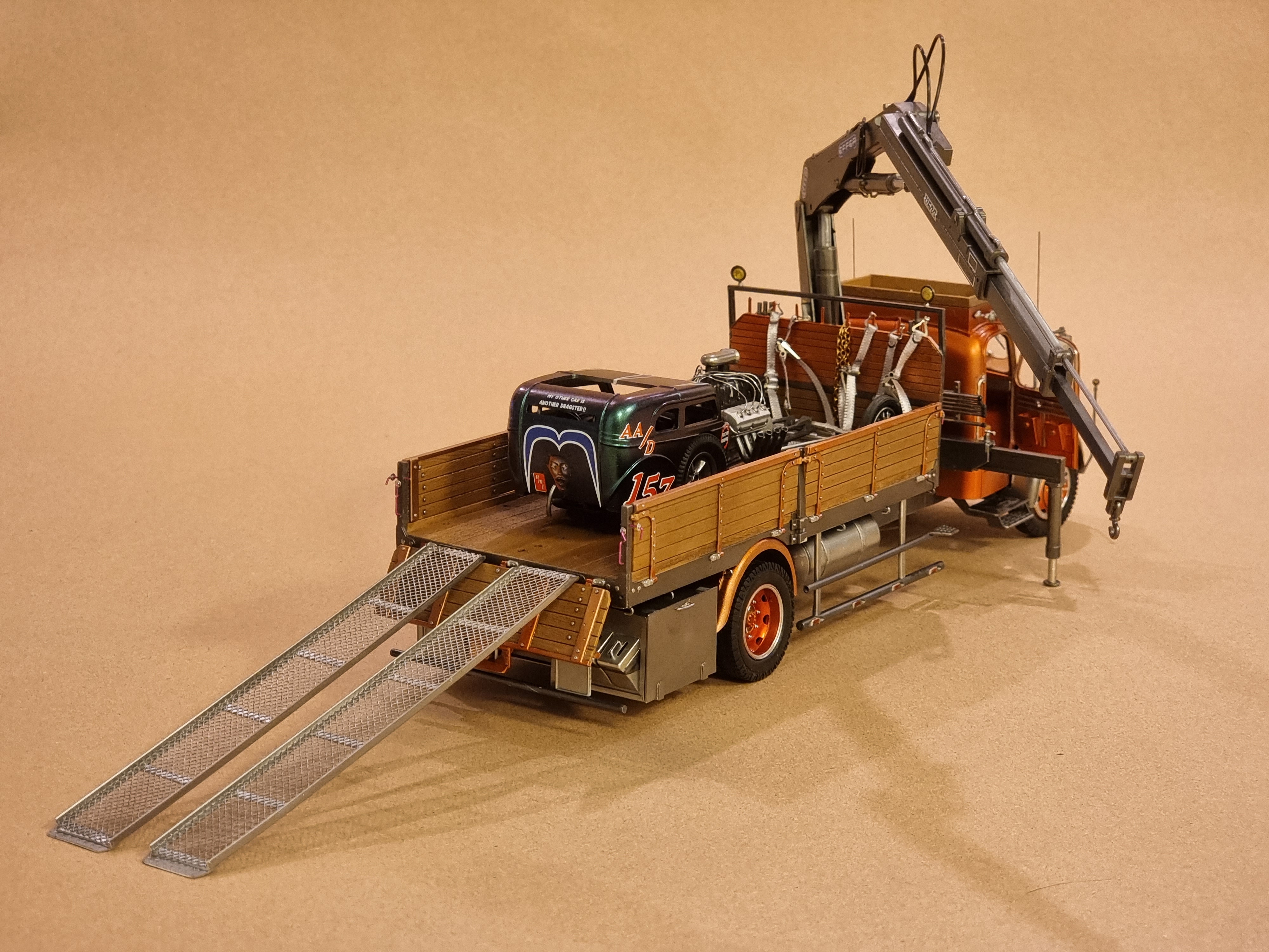

Lastning av helgens lekstuga.

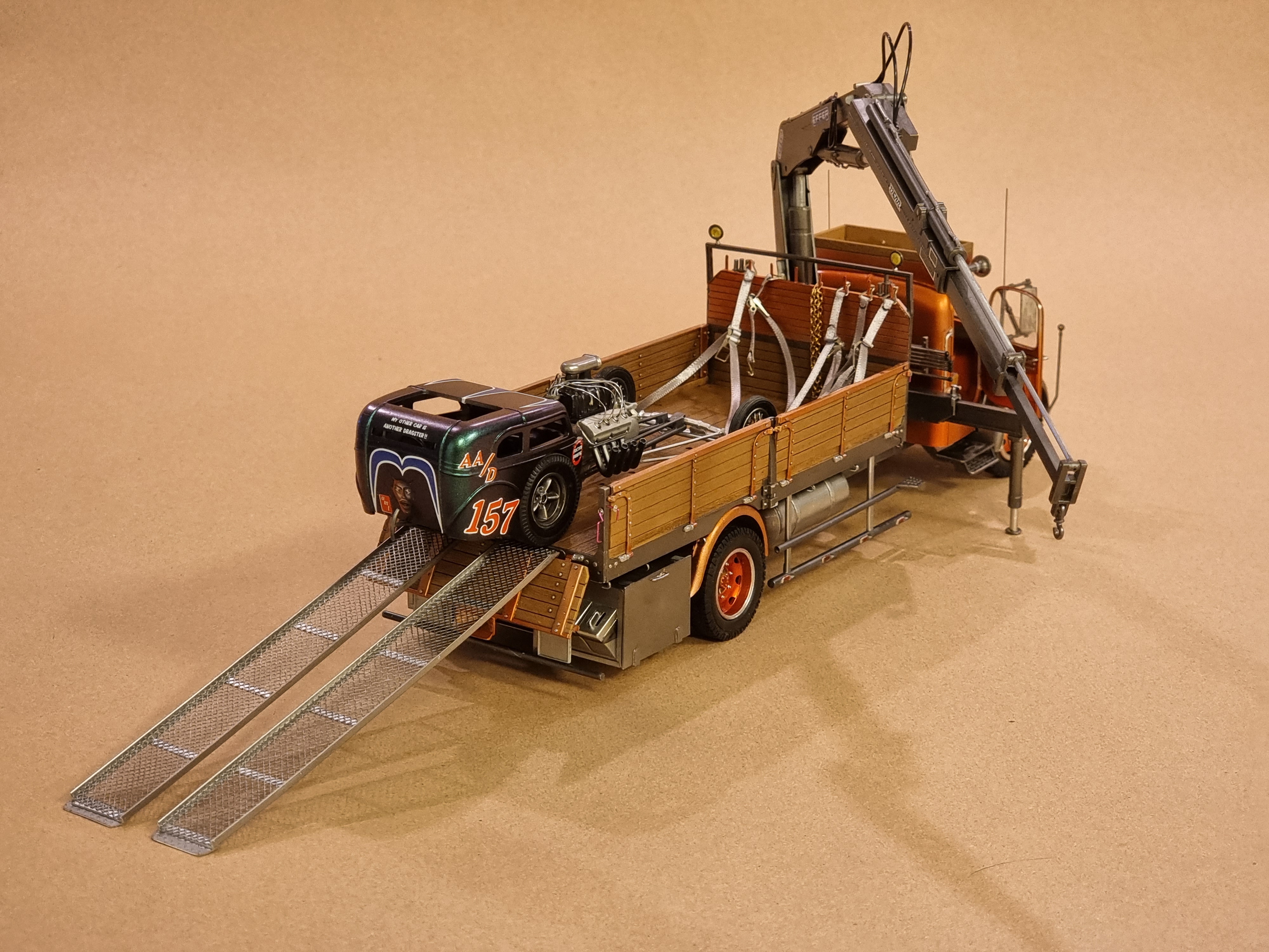

Lastad och klar.
Lastad och klar.
