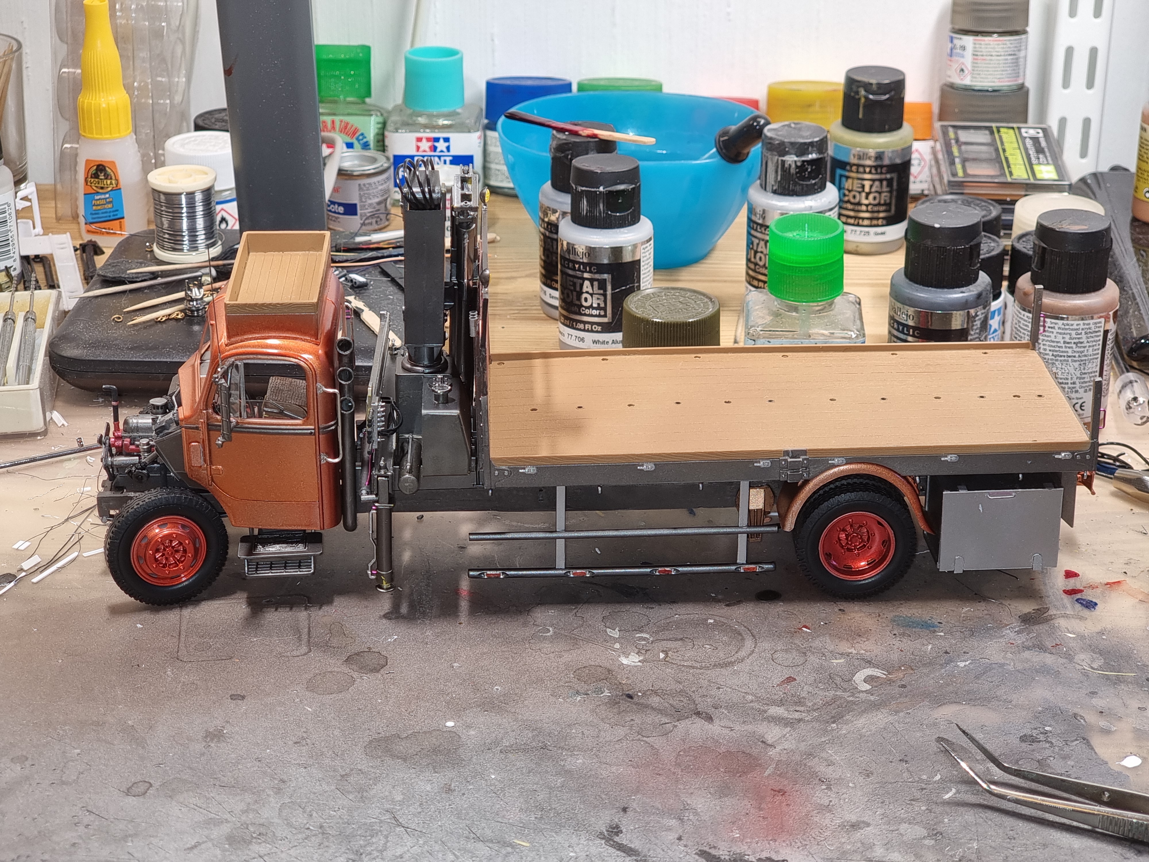

Då så, dags att göra underkörningsskydd till flaket.
Använde dels delar från Italeris detaljeringset till lastbilar som jag avkromade, dels blandade profiler från Evergreen stashen. Inmätning, slipning, målning.

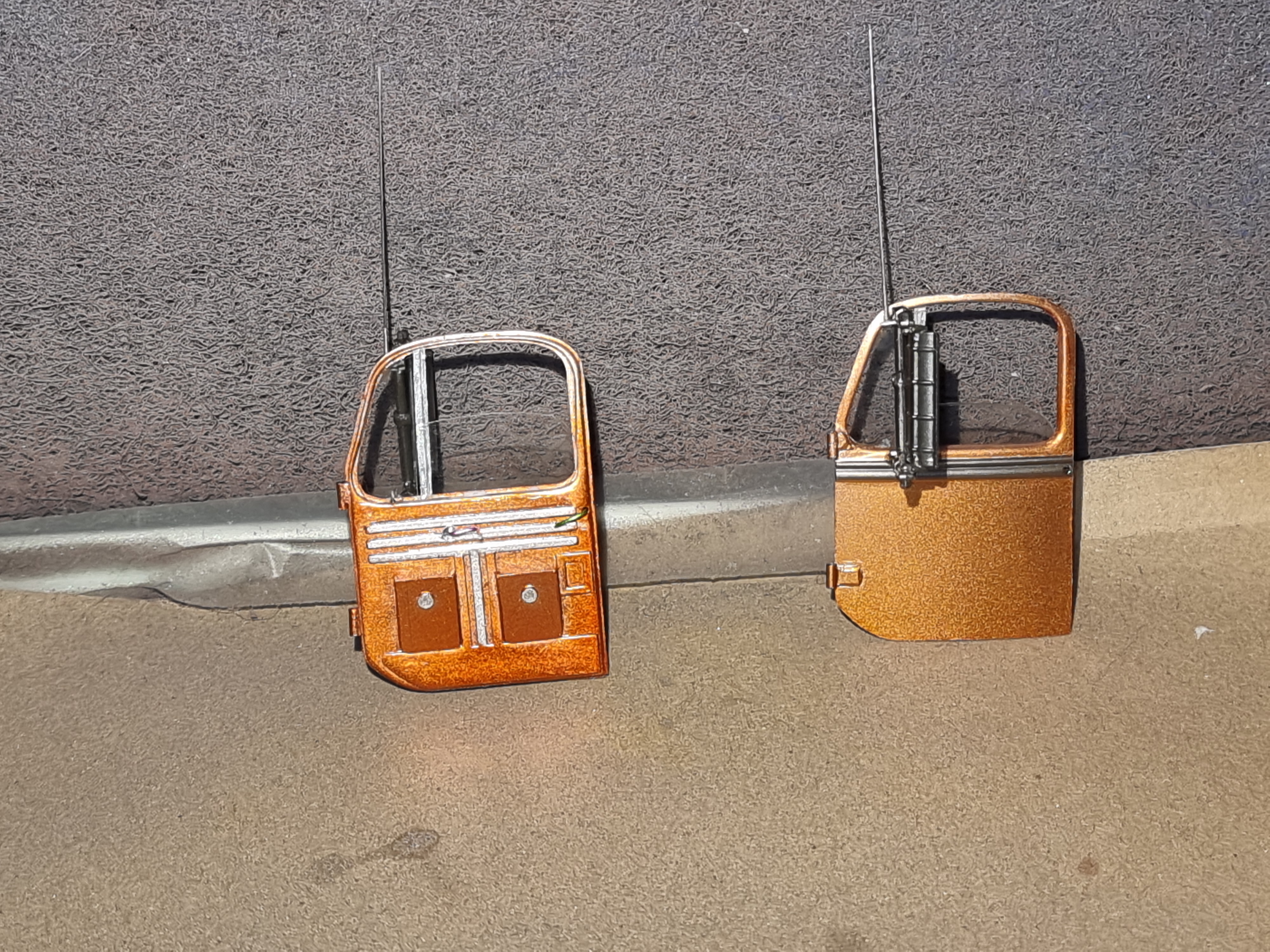

Under torktiden så fixade jag rutor till dörrarna.
Jag använde originalrutorna som mall för tillverka rutor av ett betydligt tunnare akryl-ark, delade dessa så att jag kunde tillverka öppnade ventilationsrutor, listen mellan rutorna, fönstervevar (finns inte i satsen), dörrhandtag för att öppna dörren inifrån (finns inte i satsen).
Torrpassa så att underkörningsskyddet inte tar i någonstans, kolla fjädringshöjden så den ser bra ut (kärran blir ganska låg i markfrigången) och njuta av ett par steg närmare färdigställandet.
In och utsida dörrar.
Torrpassning av flak med underkörningsskydd

Det där blir ju rena showtrucken med sin metallichytt och målade fälgar :) !
