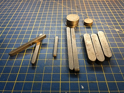

Ska bli väldigt spännande att följa det här bygget! Ser mycket bra ut såhär långt! :) Femte bilden ovanifrån i byggtråden är jag lite nyfiken på. Vad är det får något spännande du använder där vid monteringen av vingarna och hur går det till?

Emma, det är kilar som används för att sätta fast remskivor på metallaxlar. De är mycket användbara vid flygplans byggen för att få vingarna symmetriska. Om inte måtten stämmer justerar jag med brickor eller 10, 50 öres mynt.
Om det ska bli superrakt limmar jag allt på en härdad glasskiva.
Kilarna i framkant är för att kroppen ska bli rak och jag har lagt kilar ovanpå vingen för att tynga ner den.

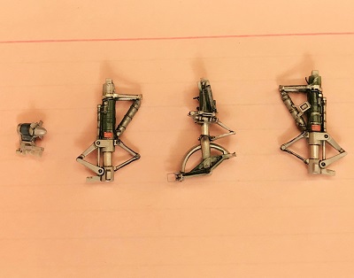

Landningsställen och nödgeneratorn har detaljerats med fotoets och tenntråd.
Skyltarna kommer från Eduard och är självhäftande är inte så förtjust i dom de blir onödigt tjocka och sitter inte riktigt fast. Jag brukar skrapa bort limmet och limma med superlim.
