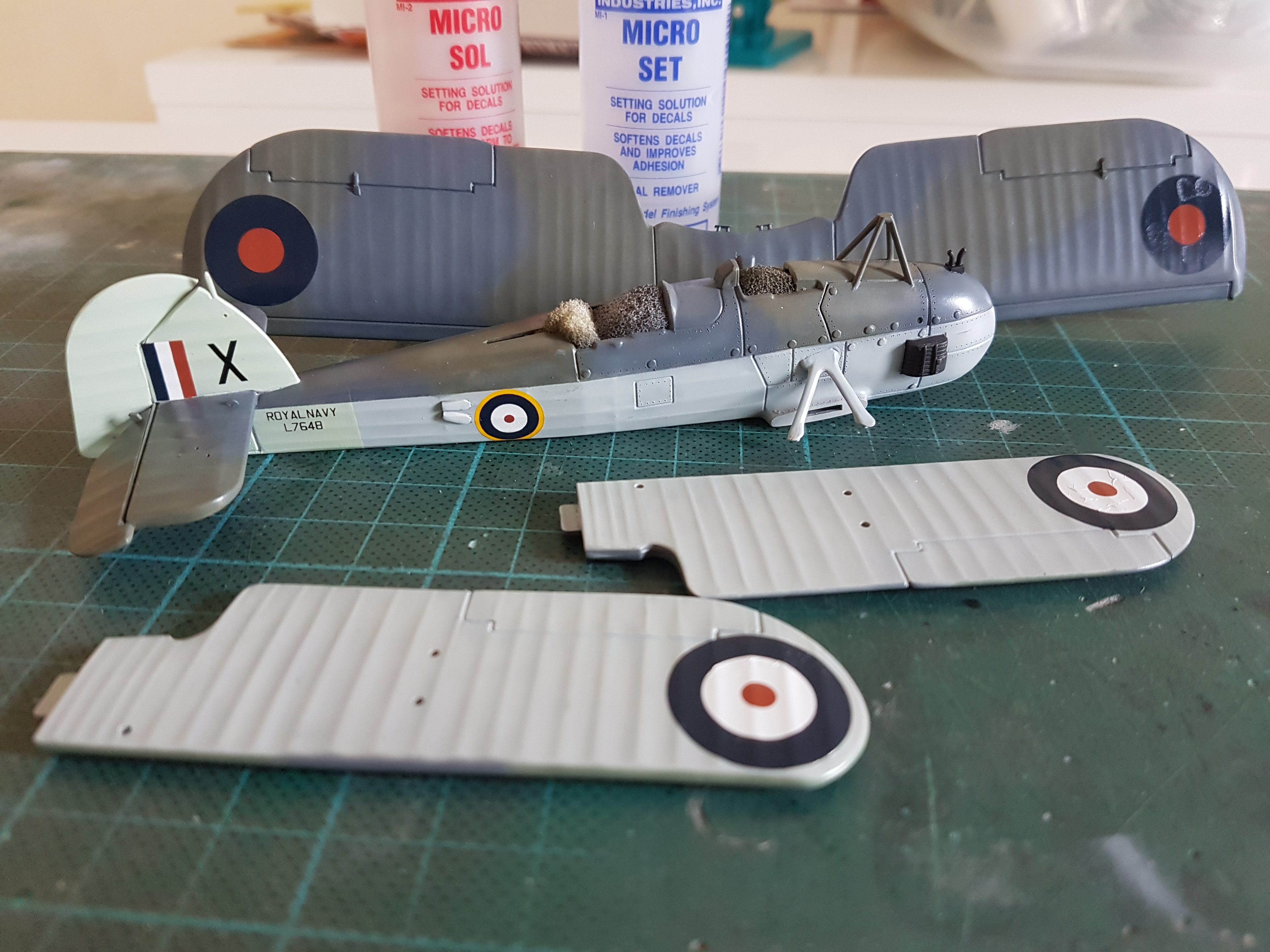

Lååångsamt går det. Har "putsmålat" alla skönhetsfel. Sen på med dekalerna. De var inte många.

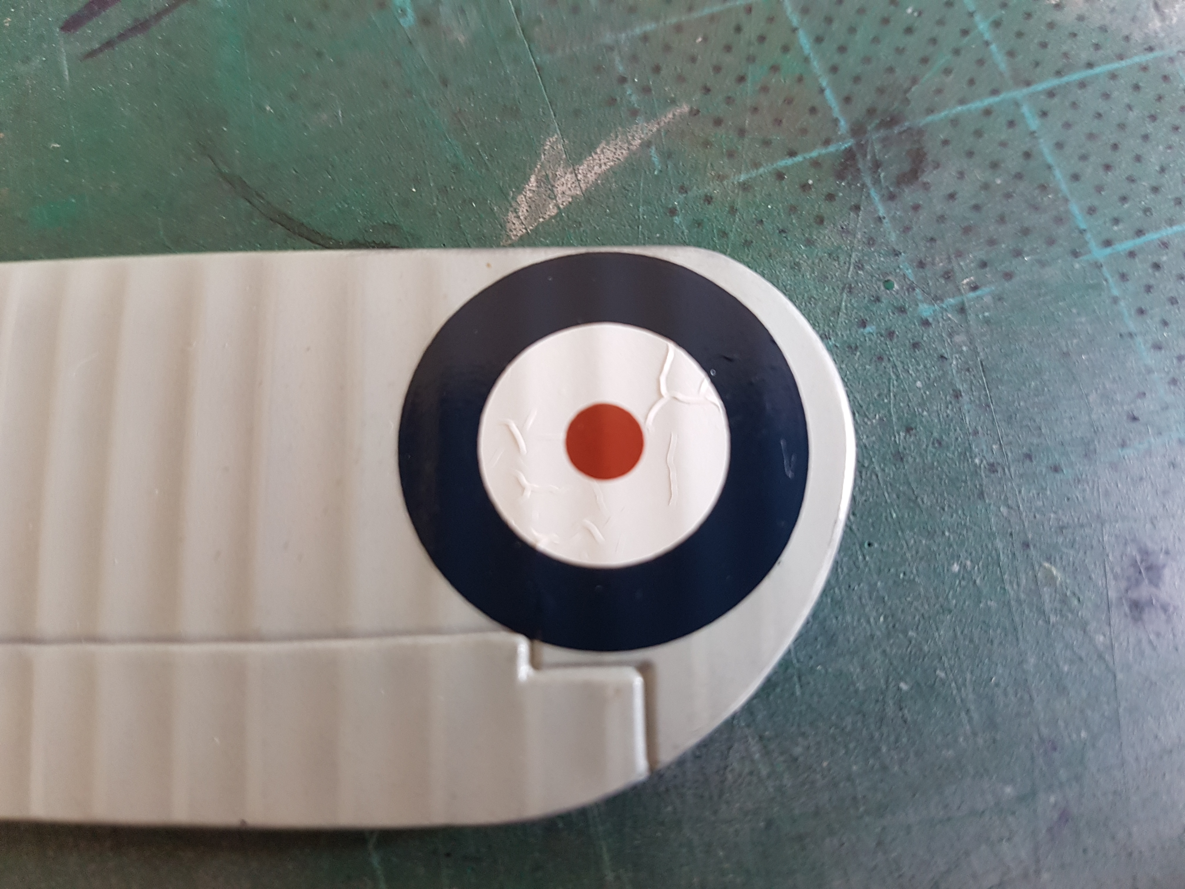

Dekalerna kommer från Hannants. De var lätt att hantera. Men, krackeleringen på nedre vingarnas undersida ville inte räta ut sig efter röd MicroSol. Försökte med lite aggressivare lösningsmedel utan framgång. Så de får vara så.

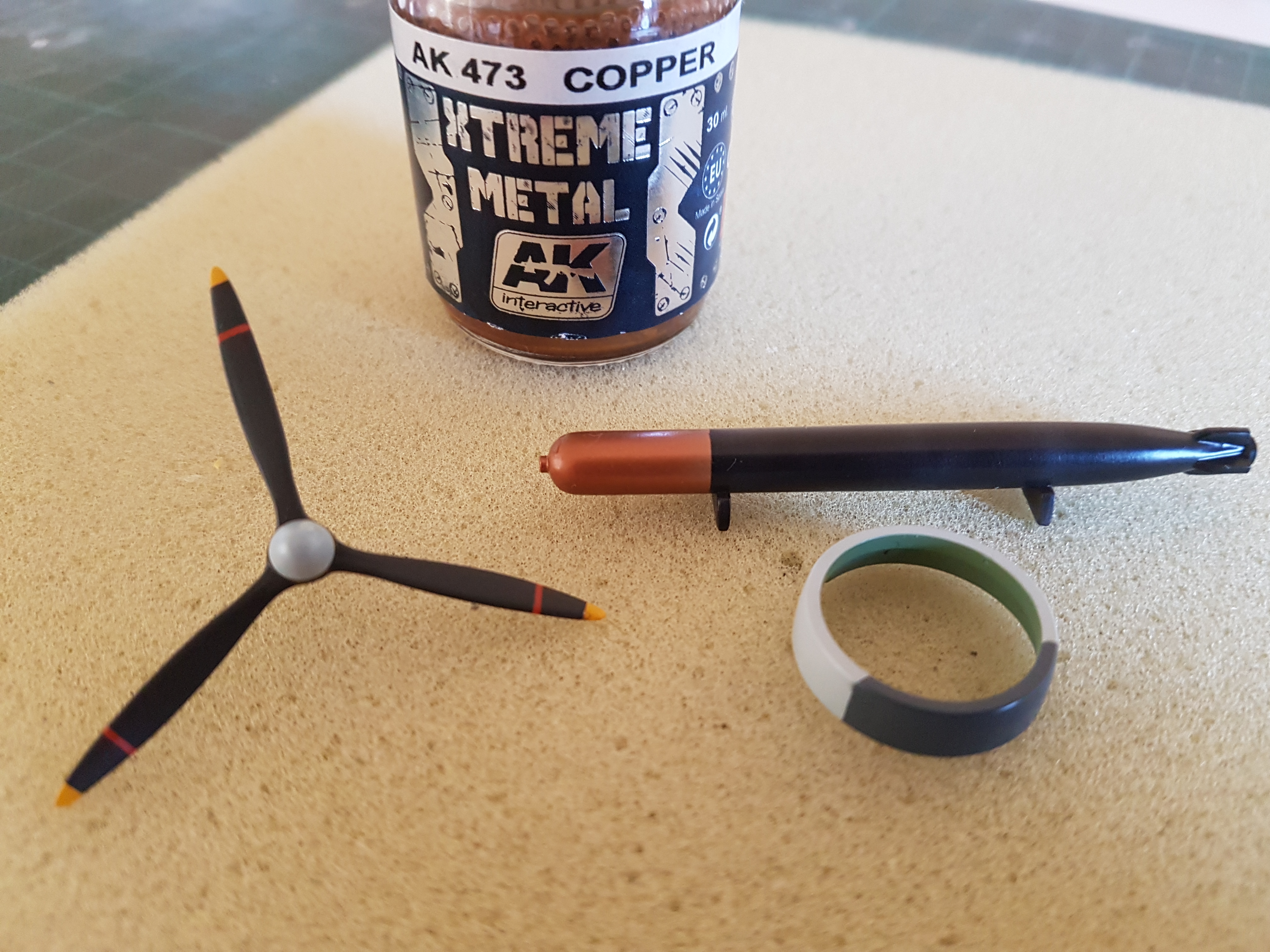

Sen målades kåpa, torped och propeller. Propellrar tar oproportionerligt mycket ställtid att måla och maska.Torpeden fick en front av koppar från Extreme Metal. Jag gillar verkligen deras metallfärger.

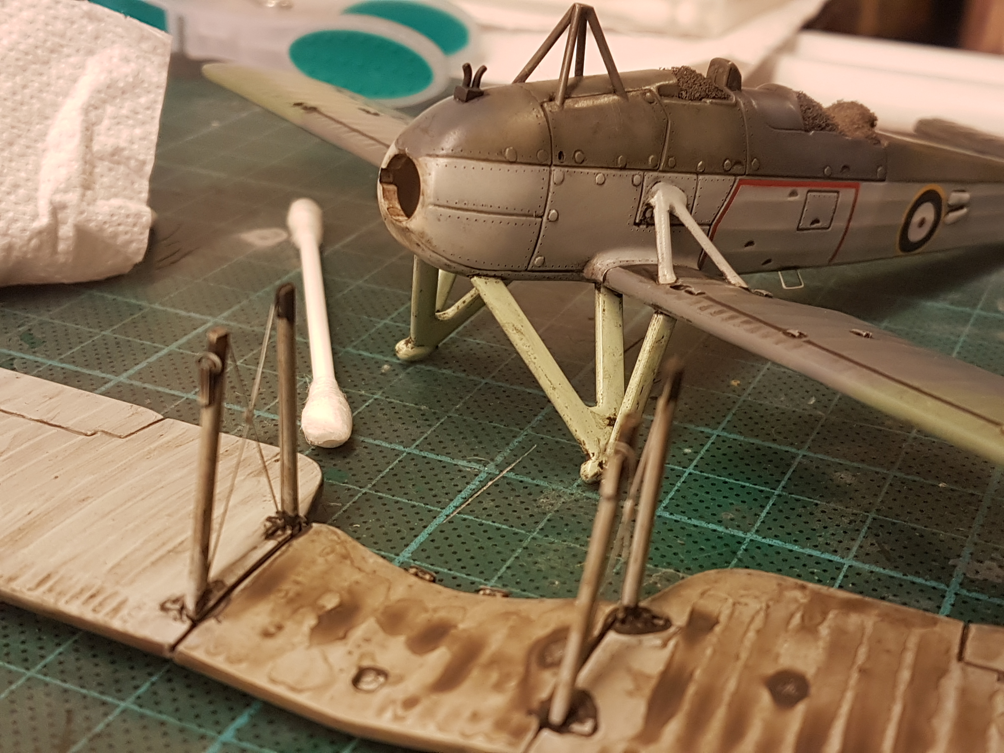

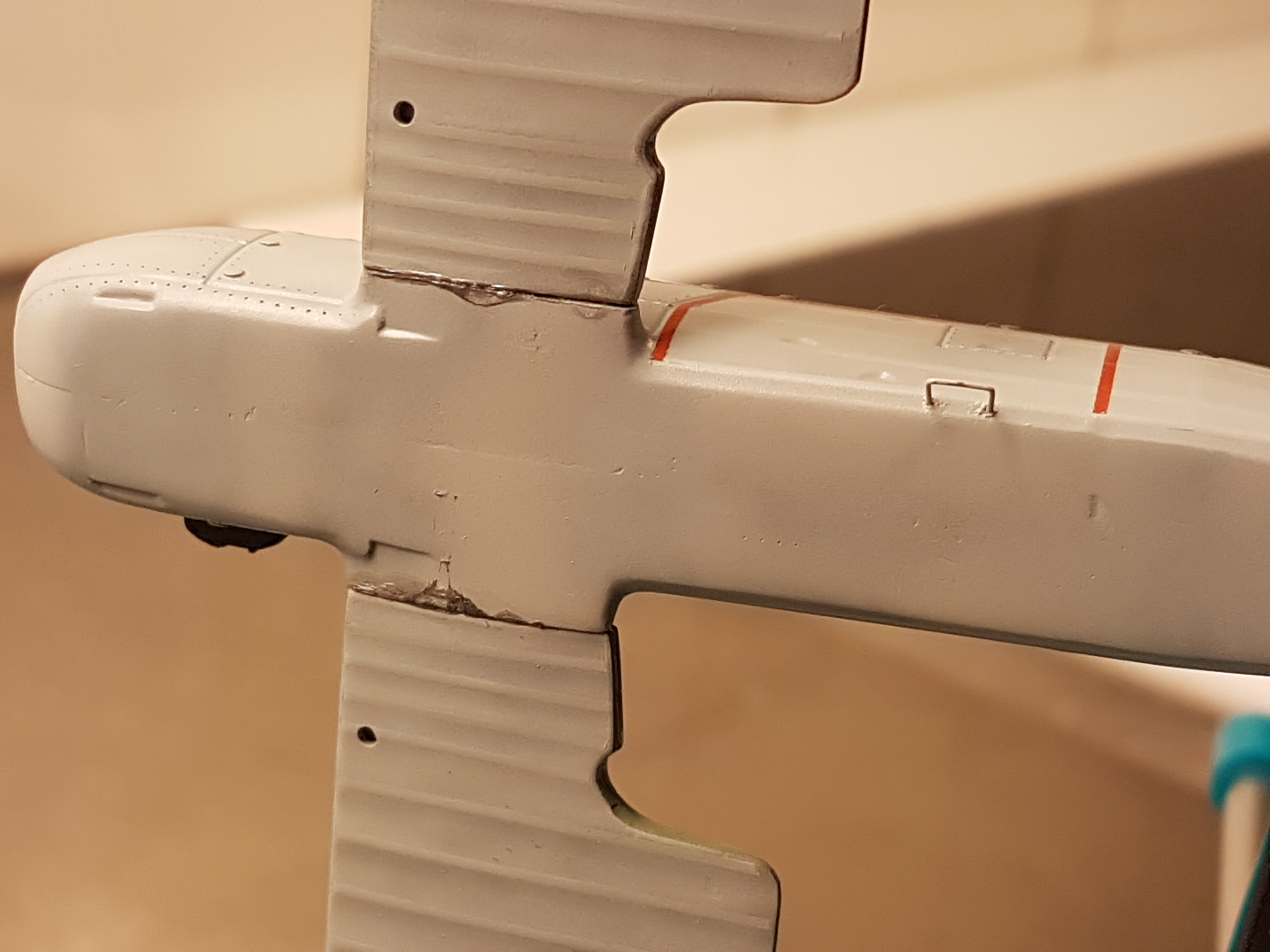

Efter mycket testande och funderande har jag kommit fram till att jag limmar fast de nedre vingarna först. Därefter benen till hjulen. De övre vingarna får vänta. Därigenom har jag bättre kontroll på att maskinen står plant och att vingsektionen inte skevar.
Undersidan tar stryk av limningen. Får åtgärdas när det torkat (..och ev vinkel-justering är gjord).

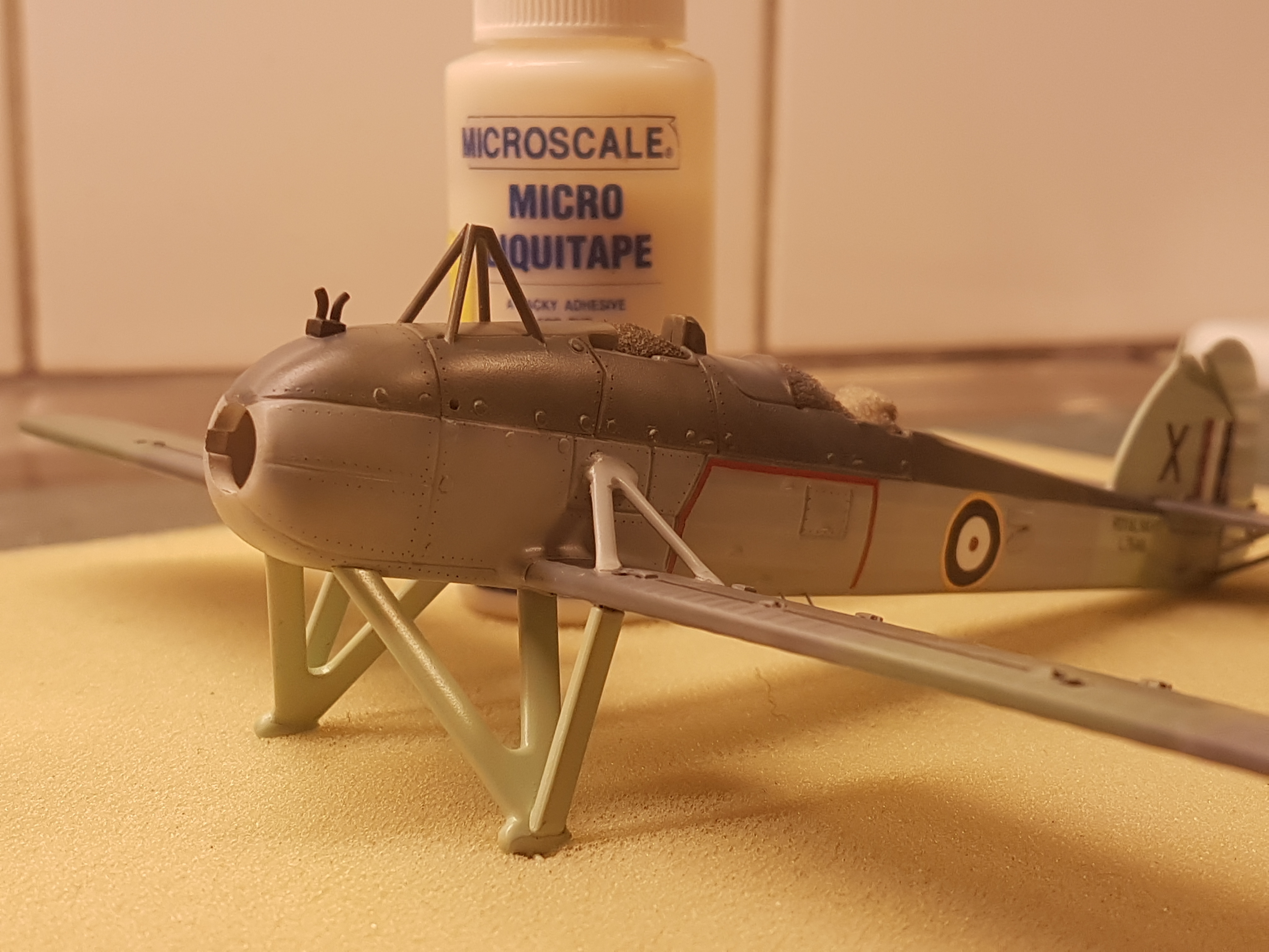

Kort rapport.
Limmade igår fast benen. Lite trixigt eftersom benens fästen mot kroppen inte hade någon säker lösning. Använde mig därför av ett "tillfälligt" lim som man kan ta bort efter passningen.
När jag testat avlägsnade jag det tillfälliga limmet och övergick jag till skarp limning med Tamiyas vanliga flytande.
1. Först limmades ena vingens stödben. Lät halvtorka.
2. Limmade ena bensektionen som anlöper kroppen och lät halvtorka.
3. Finjusterade vinkeln mellan kropps- och vingben.
4. Limmade ihop kropps- och vingben där hjulen ska sitta.
Gjorde sedan om samma procedur på andra sidan. Därigenom fick jag till balansen, som blev förvånansvärt bra. Tog lite tid.

Det där tillfälliga limmet verkar smidigt.
Re: Matchbox Swordfisch 1/72
Johan! Det där var en ny Mircoscale-produkt för mig, sätter den på inköpslistan! Jag har ibland använt ett slags vax som bland annat dockskåpsbyggare använder för att hålla saker på plats men det hade nog inte räckt till i det här fallet.

Tråkigt med dekalproblemmet bara. Hoppas att du kan fixa till det innan den blir klar.

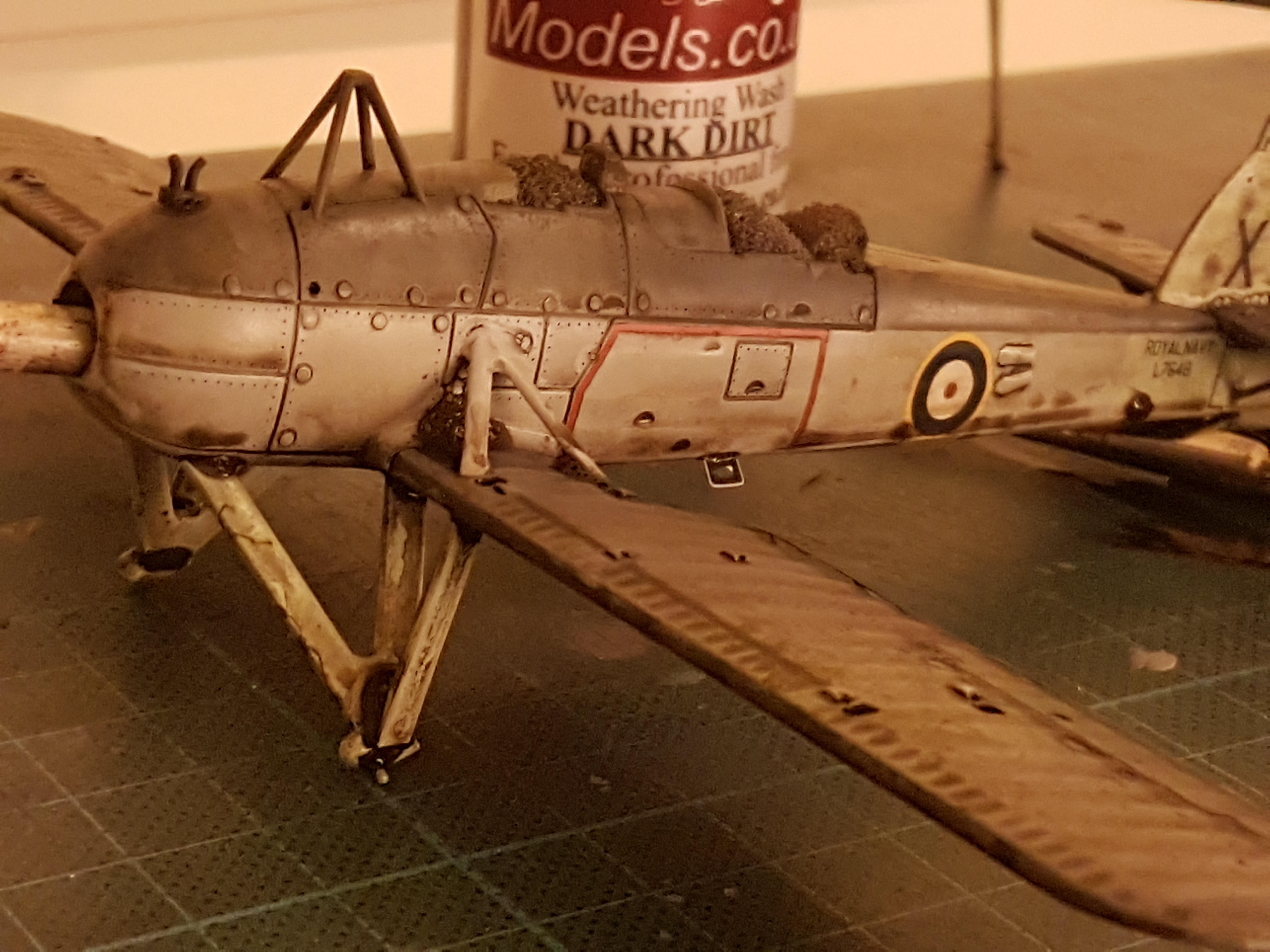

Tack för alla påhejjanden. Det behövs. Just nu tycker jag allt går jääättetrögt.
I helgen lade jag på vattenlöslig wash från Flory Models.
Idag började grovstädning av washen. Jag använder mestadels öronpinnar. Tycker jag har bättre kontroll än med papperstussar. Måste se resultatet i dagsljus för finputsning. Det är ju ingen stridsvagn jag smutsar ner ;)

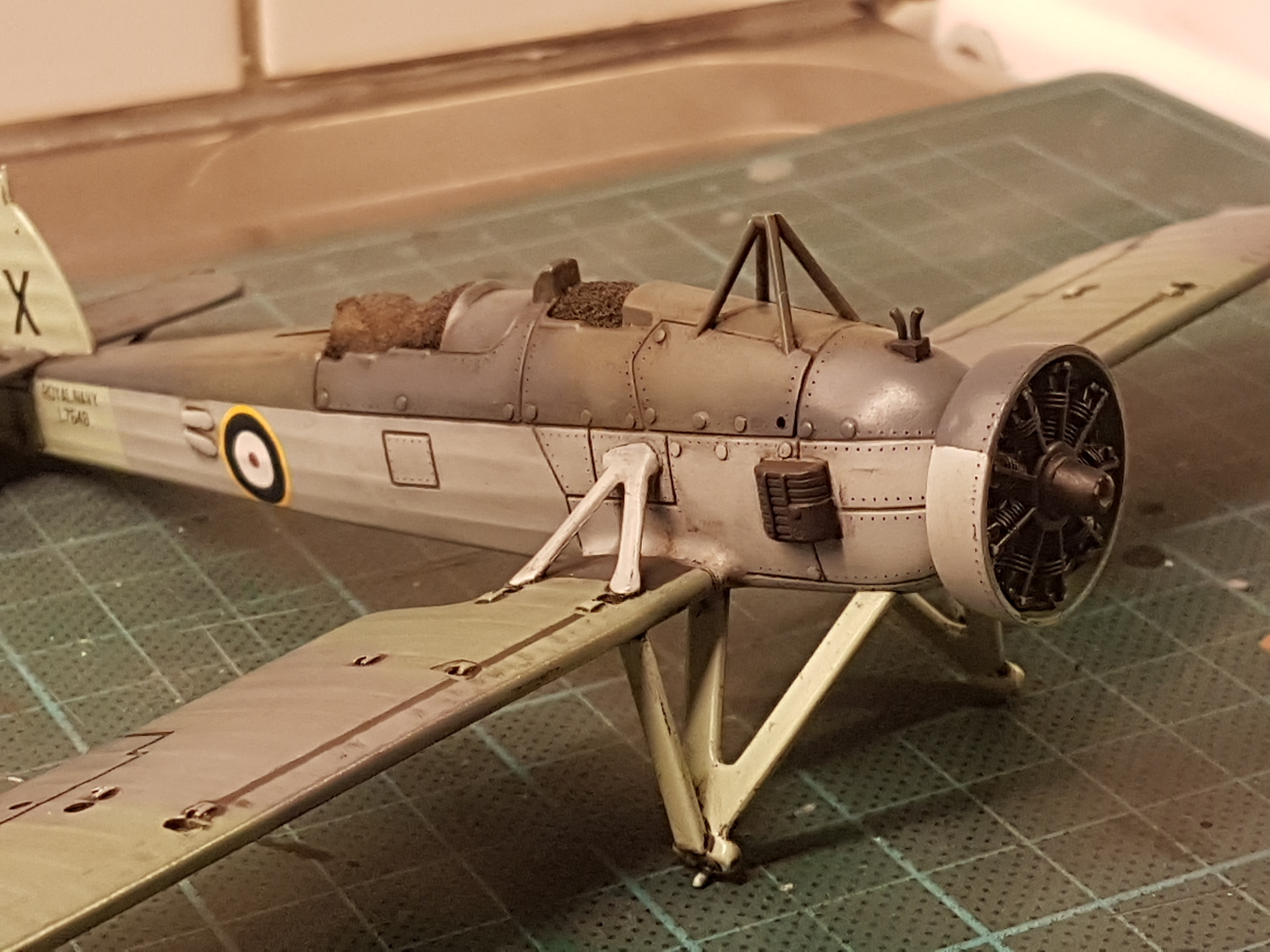

Grovstäding klar. Limmade motor med ena kåpan och testade utan lim på nosen.
