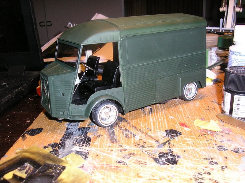

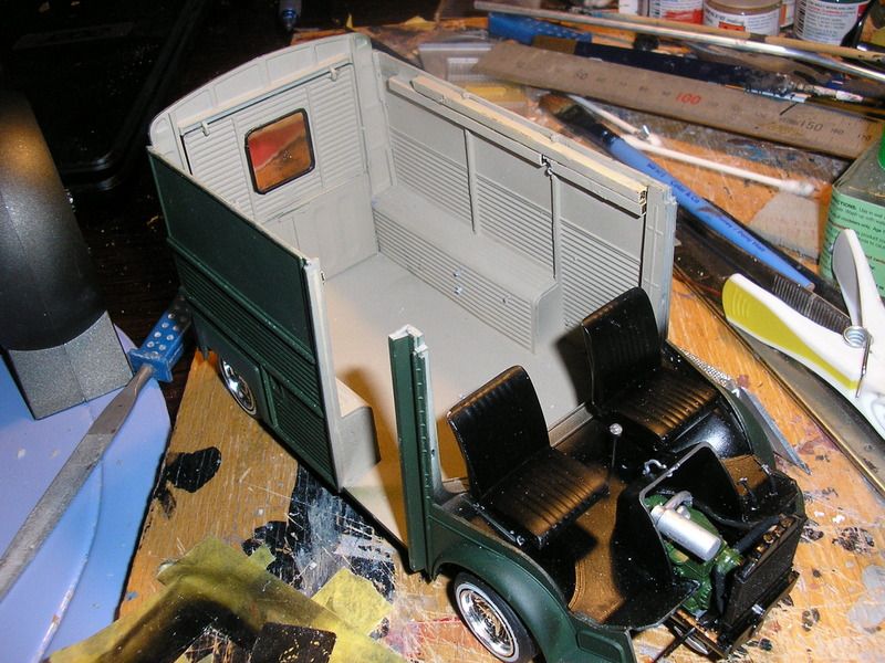

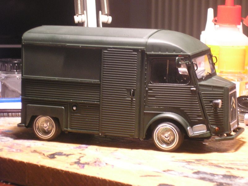

Bygget får vila några dagar tills Hobbycenter har öppet (tisdag). Behöver köpa tunna metallstrips att fästa högt upp på insidan av skåpsväggarna för att få dom raka. Dessutom har jag upptäckt att taket är ca 2mm för brett så det passar dåligt mot bakväggen.... Nåja, jag hade väl inte väntat mej Aoshima passform 8-)

Lite fusk för att få sidorna någorlunda raka. Imorgon skall jag limma på taket, sen kommer en utmaning att få fronten på plats. Misstänker att det blir en del filande på motorkåpan.....

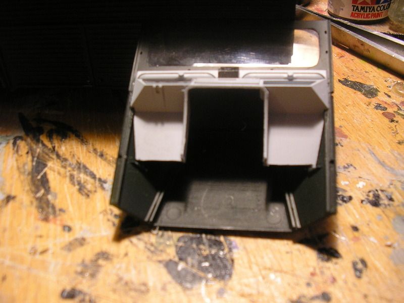

Limade på taket igår med Kristalkleer (mitt favoritlim, går till allt 8-) ) och spände taket på plats med Tamiya tejp. Kommer nog bli ett karvande på motorkåpan och på plåten som sitter ihop med instrumentpanelen får att få fronten på plats. Sen skall dörrarna på plats....
Såg föresten på de uppbygda exemplaren i Hellers monter på Nürnbergsmässan att just motorkåpan saknades av någon anledning :P
Skall bli kul att läsa recentioner om byggsatsen så man får se om det är mej eller byggsatsen det är fel på 8-)
Stefan

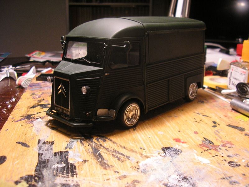

Taket, fronten och ratten på plats. Fronten fick jag på plats genom att skära bort nån mm längst ner på plåten nedanför instrumentpanelen.
Efter det så gick det rätt lätt att limma fast fronten med hjälp av superlim (och KK ovanför rutan.)
Det enda större som återstår är dörrarna :? sen är det bara smådetaljer kvar.

Nu är jag på upploppet, bakkofångaren håller på att torka, sen är det bara strålkastarna kvar. Bilder imorgon kväll kanske.
En sak till, dekalerna är vältryckta men man verkar ha glömt limmet. Dock inget som inte Kristalkleer fixa 8) r

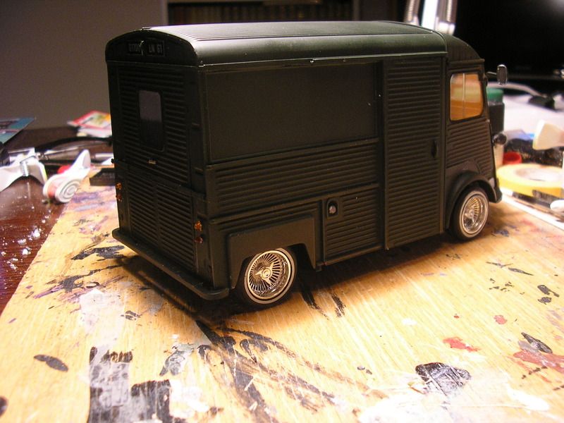

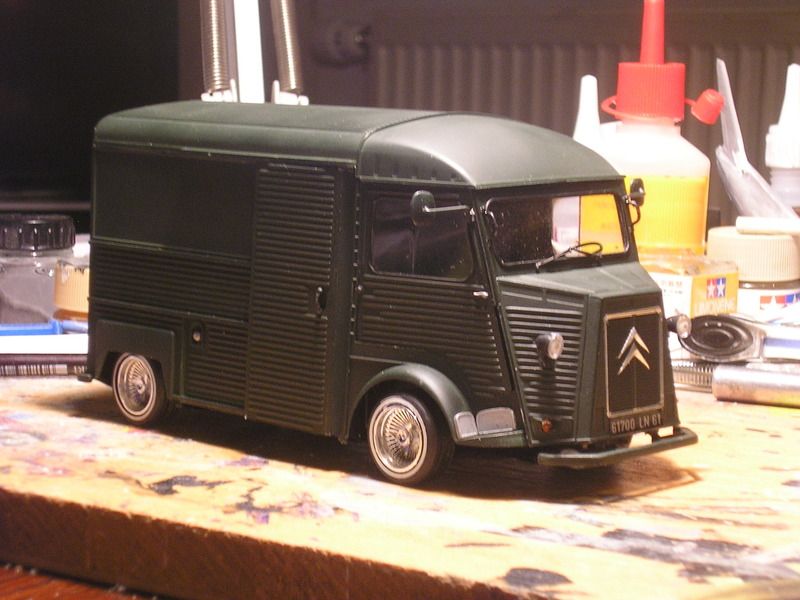

Den kämpade emot men nu är den klar 8) . Antingen är jag en kass modellbyggare eller också har byggsatsen några svagheter :)
Problemområden är att få på taket rätt och sen få hytten på plats. Inte helt lätt att få skåpsväggarna raka heller, jag fick ju fuska med mässingsstänger. Och så var ju taket för brett och bakdörrarna för små med glipor som följd. Känns som om bilen gör sej bäst med alla dörrar öppna........
Två missar på ritningen är att placeringen av två bitar saknas, bakre avgasröret och handtaget på övre bakdörren.
Ursäkta för dom kassa bilderna 8)
Nu väntar jag med spänning på nästa byggare 8)
