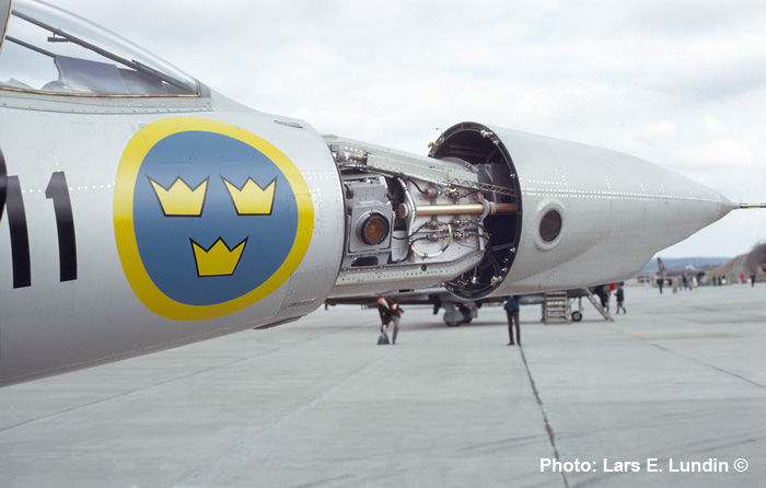

Det är faktiskt en väldigt trevlig modell det här. Nosen är inte helt 100 (luftintaget är lite för stort), men problemet är mindre när huven kom på än det såg ut att vara från början. I övrigt känns formerna riktigt bra och det finns egentligen inga större bloopers än skalan. Den är bra som ett mellanprojekt, modellen i sig räcker långt, med huven stängd klarar man sig bra utan att detaljera extra. Funderar lite på att hänga på två Sidewinders, jag har några lavetter från Draken liggandes. Risken är dock att skalan ställer till det, antagligen är de typ 3-4 millimeter för långa, vilket kan synas lite väl mycket. Lite som om att ha för stora skor på sig.
Dock, när det gäller just Tunnan (och även Draken) är jag lite tveksam till Alclad. De byggen jag sett med de färgerna är ofta väldigt metallblanka, vilket funkar utmärkt på många maskiner. Men om man tittar närmare på dessa svenskar är de definitivt inte blanka. De är snarare ljust grå med metallfeeling, därtill en ganska matt sådan. Den här bilden av en metallblank S 35E fångar det hela rätt bra:
Ljus och omgivning spelar förstås roll och det är svårt att bedöma färg från bilder (och det är inte alltid de ser så här grå ut). Men ändå; som synes är den lika mycket ljusgrå som metallblank. Och varje gång jag ser en omålad svensk slås jag av hur matta och grå de faktiskt är.
Nja, jag är ju ingen Alcladkille (utan hör till det som Magnus kallar akrylfegisar), det här är målat med mitt eget NMF-recept; grundmålning med Tamiya bare metal på kanna, sedan ett tunt lager Tamiya aluminium blandat med ljusgrått och därefter har jag sprayat olika paneler med en tunn mix av Tamiya aluminium, grått och gun metal. Funkar hyfsat på en undersida i alla fall (bilden är faktiskt lite väl smickrande).Björn Eriksson skrev:Ser ju väldigt fint ut det där Björn!
