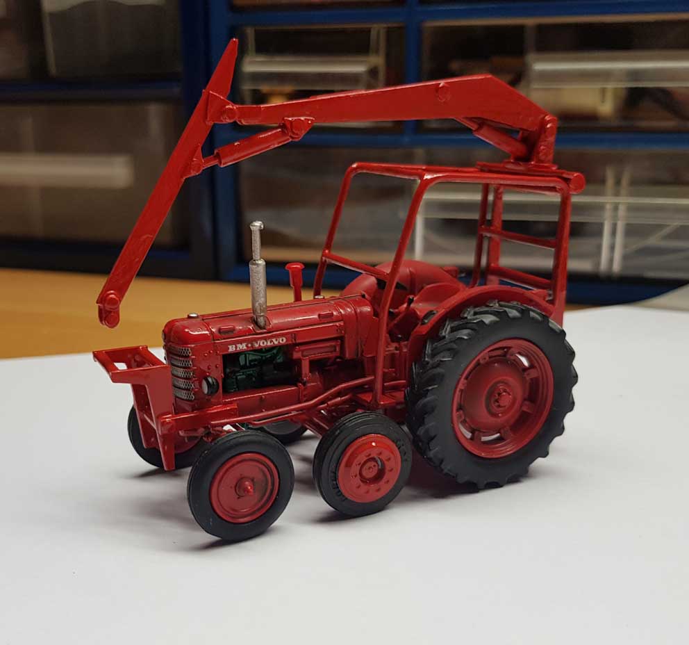

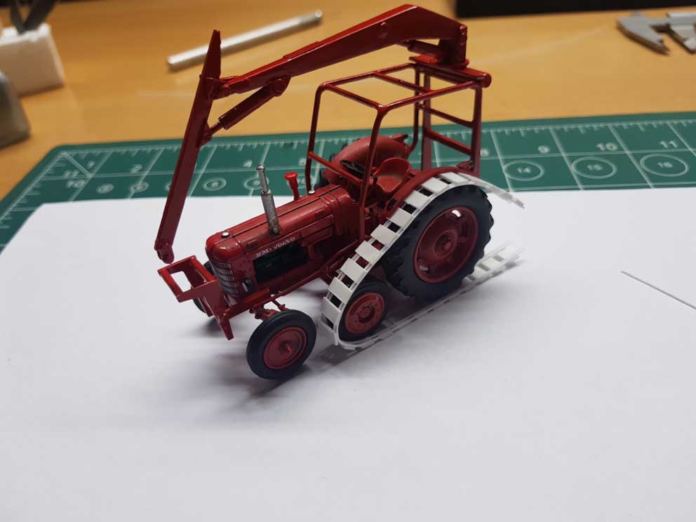

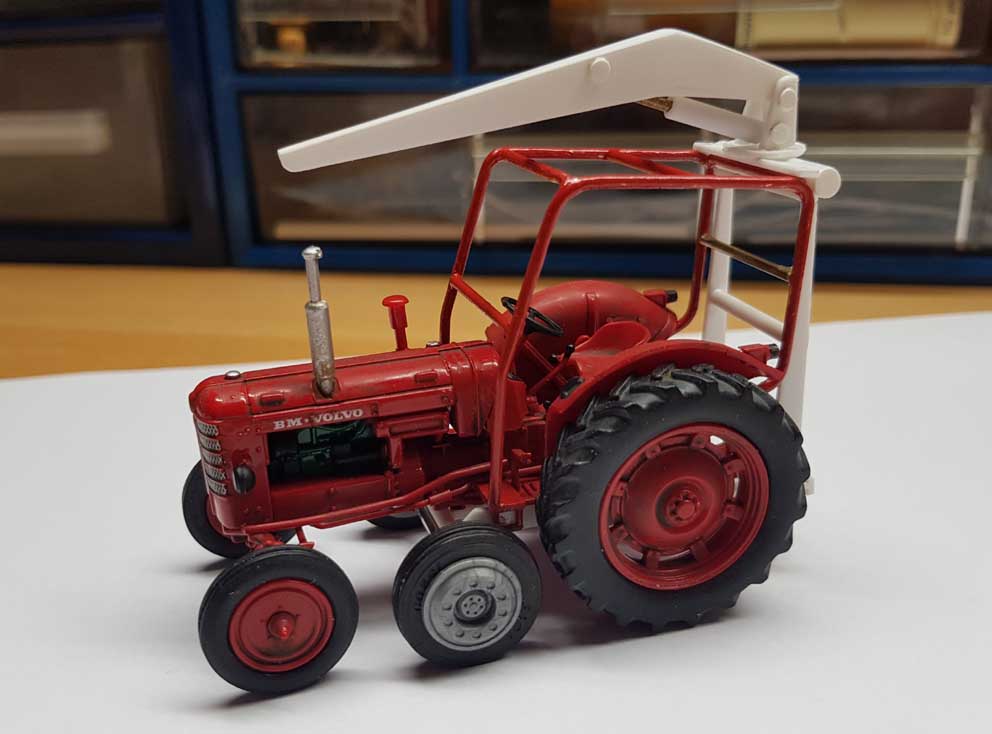

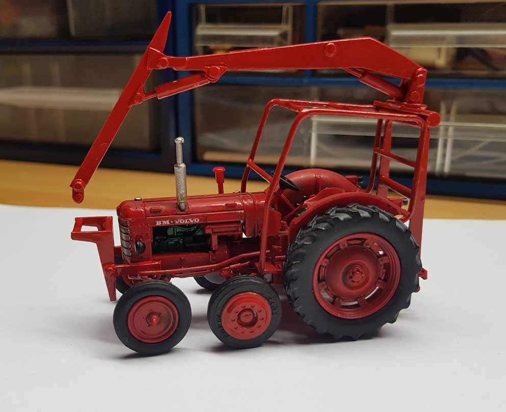

Håller på att bygga en typisk svensk skogsmaskin från äldre dagar. BM 350 Boxer med halvband. Modellen är en Universal Hobbies skala 1/43 i grunden.
Störtbågen /hyttramen är byggd av mässingstång som jag böjt i rätt profil, och lödat samman i delar.

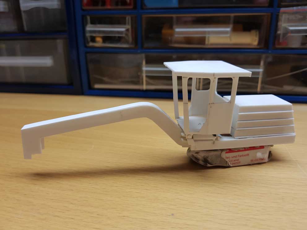

Och så bygger jag på en Mattsson 266 väghyvel i skala 1/50. Har byggt flera sådana tidigare, men aldrig någon till mig själv, så denna skall jag behålla i min egen samling :)//Lennart

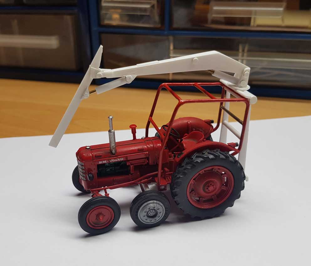

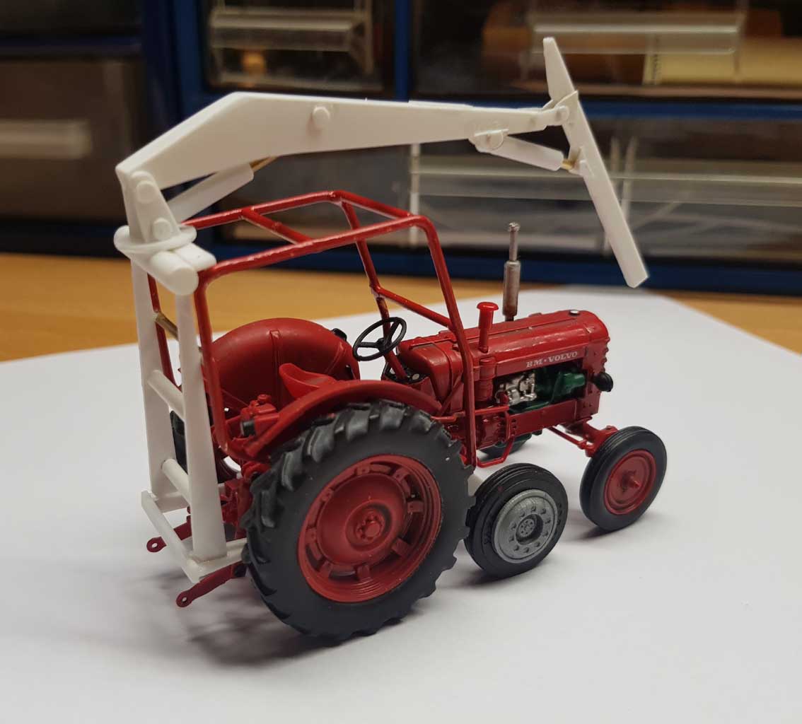

Fått gjort lite mera på Skogsmullen :)
Banden, som är kluriga att bygga, lyfter hela modellen i slutänden, men än är det lite annat att göra innan dem//Lennart

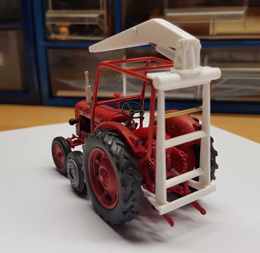

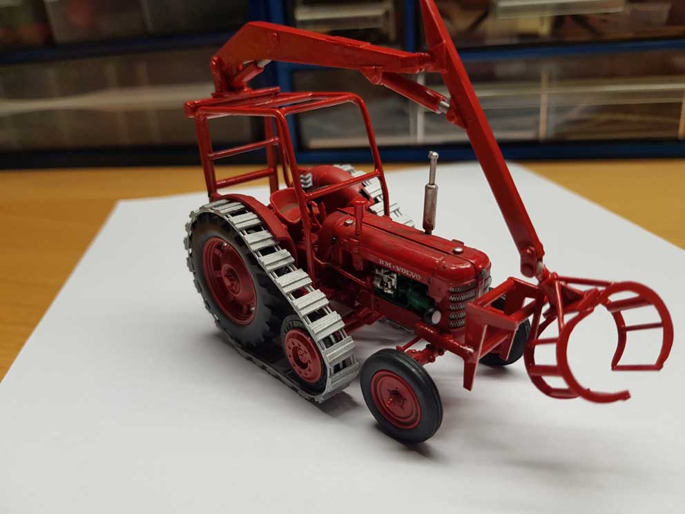

Skogsmulle" har fått lite mera färg, och en winch ram.

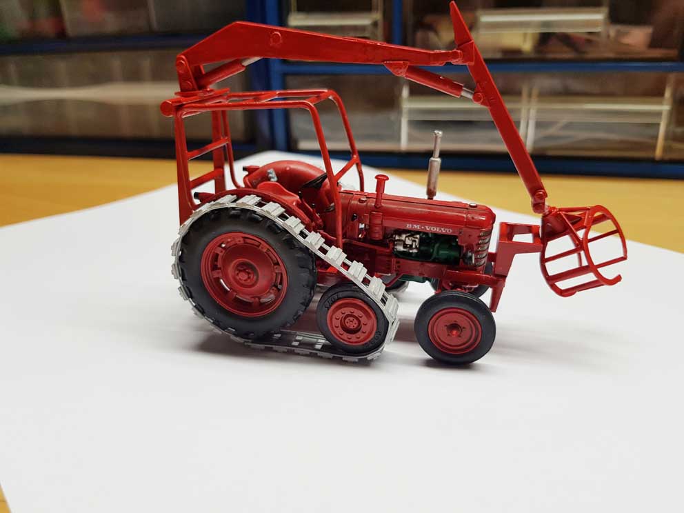

Just denna typ av modell har legat i "måste bygga någon gång" listan länge , länge
Av olika anledningar har det aldrig blivit allvar förrän nu. Byggde ju BM Stor nalle" för flera år sedan, men just denna typen är
vad många anser den mest klassiska av alla skogs traktorer. Byggdes ju liknande konstruktioner även på Fordson och Ferguson m.fl.
Variationen av kran typ har också varit hyfsat stor, och dessa traktorer är ju föregångarna till dagens moderna Skotare . Här uppe i Norrland fanns det närmast en sådan här på var tredje gård en gång, och inte långt från vår bostad finns en nästan exakt som min modell, i mycket bra skick, som brukas fortfarande. //Lennart

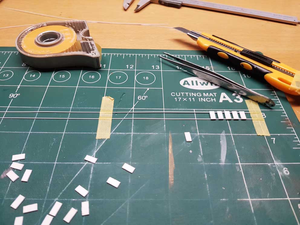

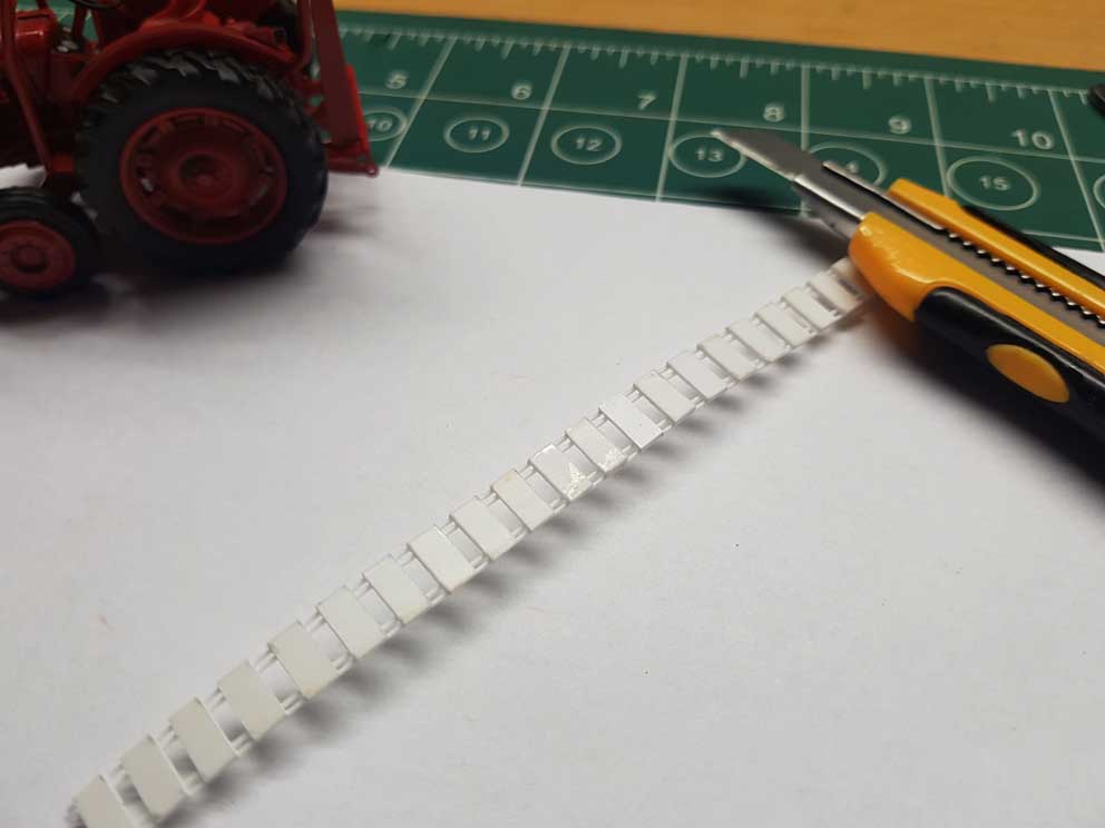

Har börjat göra banden till traktorn. Pricipen är busenkel. plattor 8x4 mm limmas på tunna lister . När det hela torkat och samtliga är på plats, vänder man på det och limmar så det inre listerna. skall vara två med ca 1mm mellanrum. När det är gjort så justerar jag eventuella fel, och renskär ytterkanten samt putsar. Efter målning. med metallfärg, är det bara att montera dem på plats.
Re: BM 350 Skogsmulle" och Mattsson 266
Något sådant. Skall limma en liten smal platta, på ovansidan av varje stor platta också.//Lennart

Alltid kul med traktorer. Hytter fanns ju lite olika då de tillverkades utan på fabriken. Klippanhytt kanske vanligast.
Men du har ett bakåtlut på din båge jag aldrig sett tidigare, har du förebild eller fick det bara bli så?
Jag upptäckte det, men en aning för sent, jag kan leva med det . Jo, denna modell blir en julklapp till min bäste vän , som kört timmerbil hela livet, och hans far hade en sådan här BM 350, med hemmagjord störtbåge/ hytt. Bara vindruta, inga andra rutor. Det vred på sig i stolen då de manövrerade kranen , ingen snurrbar fåtölj precis :)

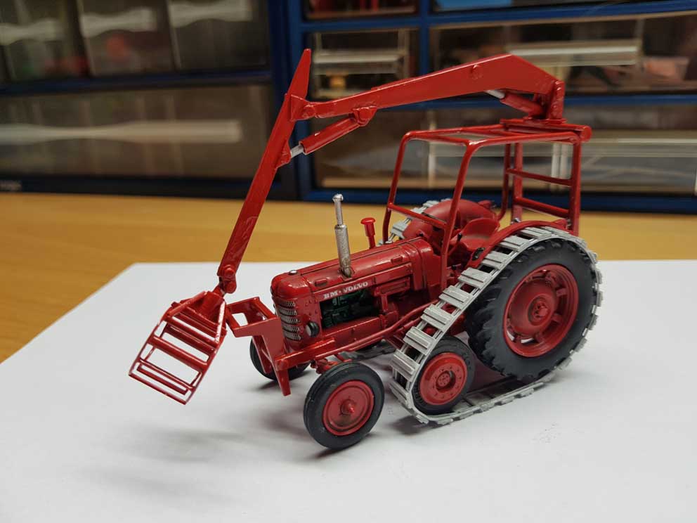

Så får det bli, lite slangar och en vädring , plus en winch så är det klart.
