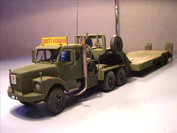

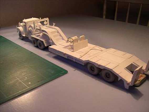

Många år sedan detta bygga gjordes, tiden går fort då man har skoj, och det går åt mycket Pc :D
Och då fick jag bara tag på Trilex fälgar och däck. Idag finns dett massor att välja på .

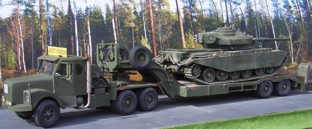

Riktigt fin Scania!
Re: STRV dragare
Otroligt klassisk lastbil! Tror aldrig jag sett stridsvagnsdragaren i verkligheten men grusbilarna såg ut såhär på 70-talet :) !
Har du något minne av ungefär hur lång tid det tog? Veckor, månader eller år?
Re: STRV dragare
Tack så mycket Knajd och Magnus !
Jag minns inte exakt Magnus, men har för mig det tog drygt ett halvår + - 0 någonting.
Min fru Lotta och jag, var och fotograferade förebilden till modellen där den stod bakom Pansarmuseet i Boden. Dragbilen stod för sig, och trailern en bra bit därifrån, mycket övervuxen av sly och gräs. Fick kontakt med en off på I19 P5, som berättade att bilen skulle renoveras.
När vi åkte upp helgen efter för att ta några kompletterande bilder, så belv vi smått schokerade. Den var totalt vandaliserad. samtliga fönster rutor var krossade, motorhuven krökt och böjd, hur det nu var möjligt ? Inredningen sönderskuren, och det hade brunnit i motor rummet.
Pratade med killen på I 19 P5 igen och det visste tydligen om det hela. Men ha sade att vill du fota mer så finns det 6 st sprillans nya likadan fordon i ett mob förråd 10 mil norrut. Det gjorde det, dessa hade bara rullats ut för varmkörning,men skulle på sikt gå till skrot enligt uppgift ?
Vad som blev av bilen i Boden vet jag ej, men förmodligen gick den ett dyster öde tillmötes.

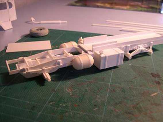

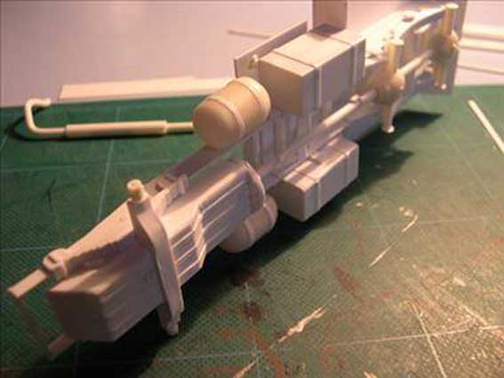

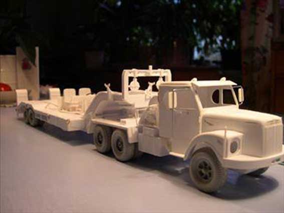

Vad beträffar modellen så valde jag att göra lufttankarna av lera, som jag härdade i ugnen. Hade gått att göra dem med runda skivor av Pc och skikt limma dessa.Minska diametern på skivorna för rundningen av ytterkanterna, och så spackla och slipa fram formen. Provade så med lera och det fungerade utmärkt. Lyktglasen gjorde jag genom att varmdra en plugg genom en klarplast bit, det har ju en liten välvning som det flesta lyktglas.
Så till slut var modellen färdig, och killen som skulle ha den byggde Centurion modellen till den själv. När jag gjorde lumpen på P5 , så stod en Centurion vagn utanför kamera station, mitt emot våra strv garage. Och jag minns att jag tyckte den var bamse stor. Denna typ av dragbilar transporterade våra strv 103 till Tåme bl.a
