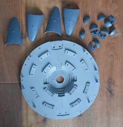

Bild 4. Här är fundamentet till motorerna, 2 stora bitar som behöver sättas i press.

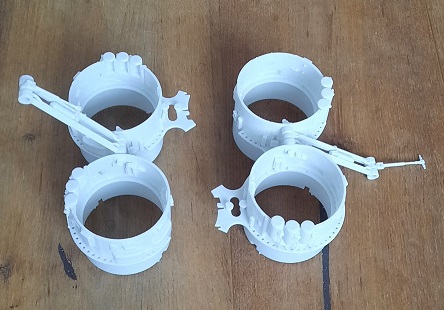

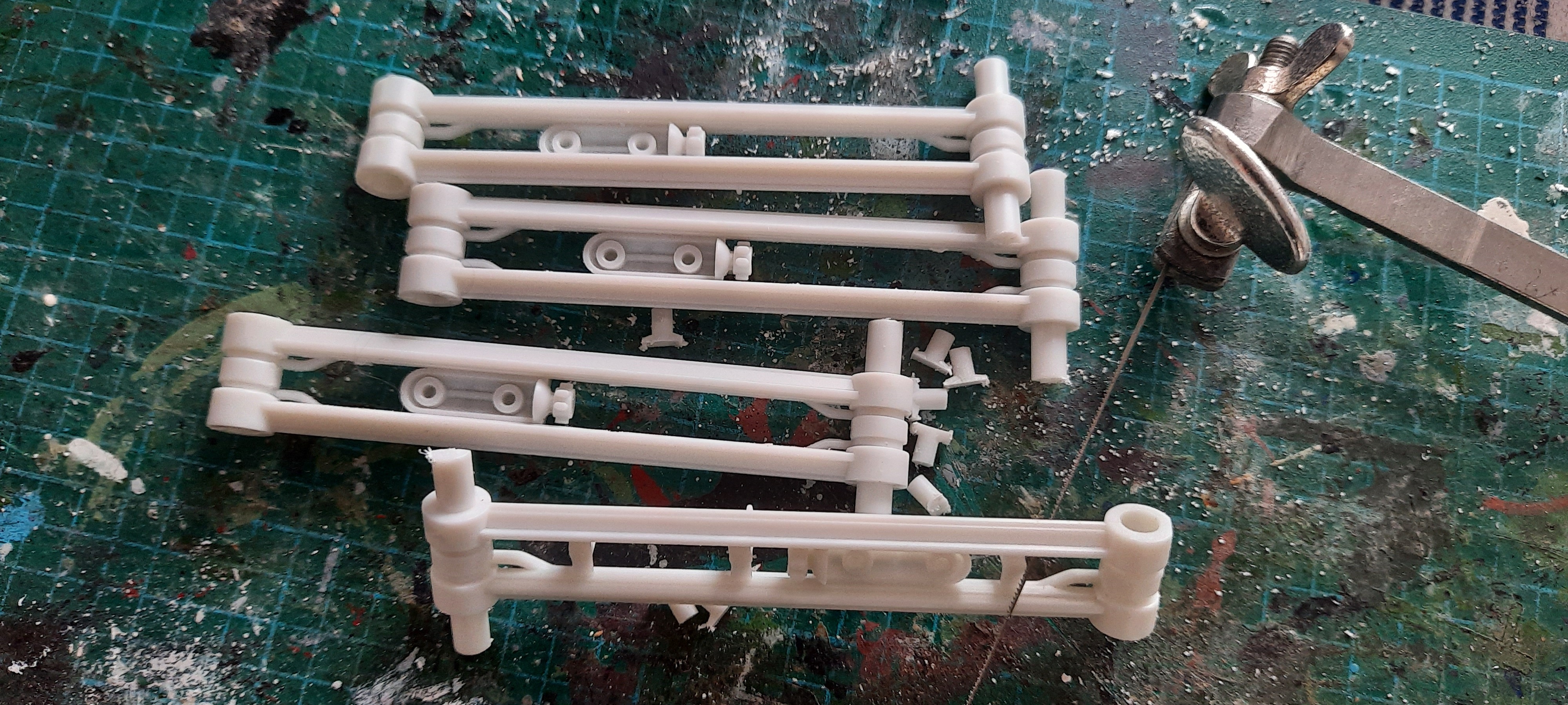

Bild 5. Delarna till landningsstället. Såga ut de inre gjutstammarna, att skära bort dom kan spräcka bitarna.

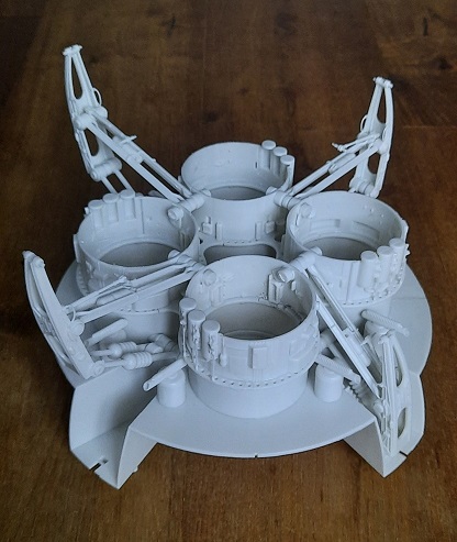

Bild 6. Landställets delar ihopmonterade. Till höger sitter en del som ska vara rörlig. Den sättes fast med en minimal del som ska tryckas fast likt en “nitplåt”, till råga på eländet har “nitplåten” en longitudinell sida som är helt flat och en som har rundade kanter och den flata sidan ska vara mot piggarna. Förlora inte den delen med modellbyggarens mardröm, pincetten (pincetter HAR en ineboende egen vilja), tappar ni bort dessa 4 smådelar blir det problem….. skarpögda barn eller barnbarns stadiga fingrar är bästa verktyget till det här.

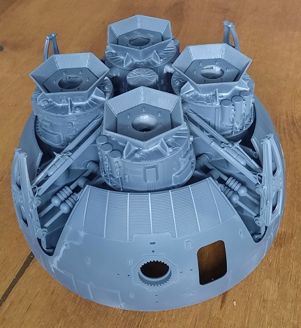

Bild 9. De 4 separata motoruppsättningarna monterade på plattan. Det finns 2 monteringsätt, båda kräver eftertanke och precision. Antingen monterar man motorerna en och en efter byggbeskrivningen och är noggrann med passningen av landningställets delar eller monterar först ihop motorerna/landningsställets övre delar som en enhet och sätter den sedan på plattan. Det finns inget utrymme för misstag, låser sig enheterna i lite fel läge är det mycket svårt att rätta till det. Bäst är att montera utan lim och när inpassningarna är korrekta och motorerna på plats limmar man och är mycket noga med att de rörliga delarna går fria. När limmet är torrt kan det vara klokt att “efterlimma” igen. Här är det sedan läge att lägga till extra scratchbyggda detaljer, grundmåla och att bestämma om man vill belysa motorerna eller inte. Jag har valt att inte använda batteri utan 12 V Led vilket underlättar bygget något då ingen strömkälla finns i modellen, bara en anslutningskontakt. I en uppskalad modell, karnske 1:12 eller 1:6 skulle man kunna bygga en flygande modell med 4 drönarmotorer och några Arduino mikroprocessorer.

Bild 10. Basplattan och insidan byggd mer detaljerad. Dysorna delvis ombyggda och mer detaljerade än i byggsatsen. Grundmålad in – och utsida av modellens motorsida. Kan tyckas vara överflödigt men den plast som används för byggsatser är inte av ett helt stabilt material och tillverkarna talar aldrig om vad som ingår; div kemikalier, mjukgörare och släppmedel mm finns i materialet och går inte att tvätta bort och släpps ut i gasform vilket åldrar och bryter ner modellen i varierande grad. Färg bromsar detta och speciellt om man förseglar den med ett lämpligt medium. Det hela är lite av en slump – inom samma batch kan plasten variera och en modell kan vara mer motståndskraftig än en annan.

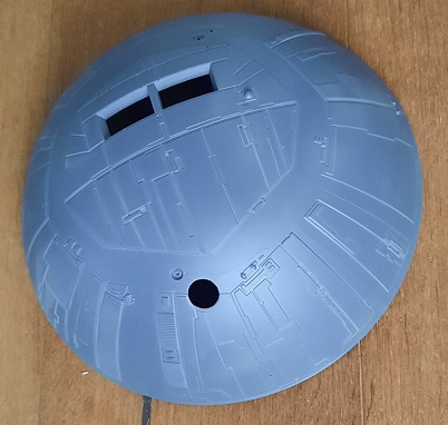

Bild 11. Grundmålad in – och utsida av kommandomodulen. Den kan sedan förses med paneler och en hel del extra detaljer. Ett massivt stycke som kan byggas så att den kan lyftas av för att visa inredningen men jag fixerar den mot resten av skrovet då modellen kommer att
hänga utom räckhåll för händer.

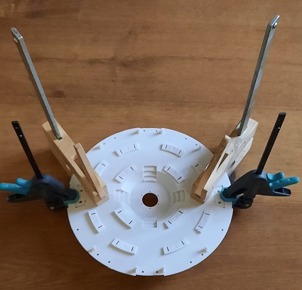

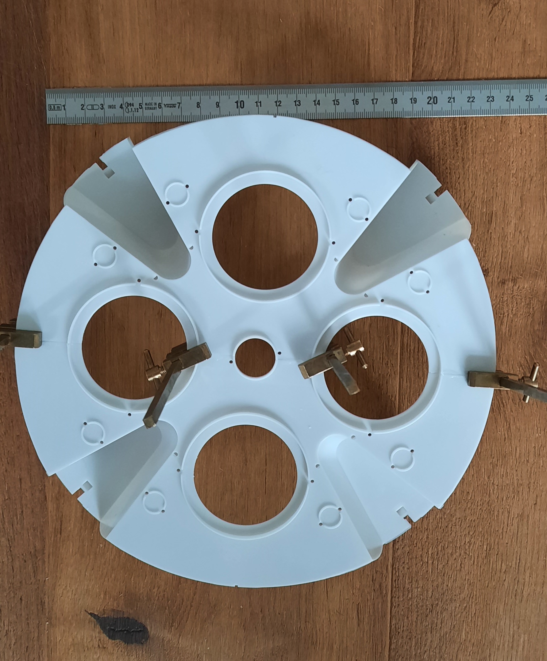

Bild 13-14. Under tiden som grundfärgen härdar, i det här fallet Tamaya (jag litar inte på tillverkarnas uppgifter utan låter färg, speciellt akryl, härda minst 3-4 dagar eller en vecka) börjar jag montera ihop de yttre delarna av landningsstället och flygdäcket. Dersvärre visade det sig att de 2 stora skivorna böjt sig och det kan man skylla på Moebius sätt att packa byggsatsdelarna. För att inte sätta ihop delar under stress sätter jag dem i spänn med tvingar, värmer upp däcket ordentligt och limmar när det kallnat och förhoppningsfullt återtagit sin rätta form. Eftersom jag bygger den tänkta Aries 2B blir däcket en utmaning. Hur har Clarke eller Kubrik tänkt sig det, eller NASA ? Böckerna ger inga klarare uppgifter och efter flera diskussioner med kolleger i de SciFi föreningar jag tillhör får det bli en kompromiss mellan kommandomodulen i Discovery 1 och vad NASA skissat på för sina Marsproject. Kastar också ett getöga på vad Elon Musks SpaceX har för ideer.
