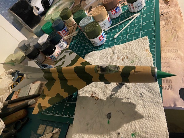

Mig-21 MF under målning som del av IrAF.
- Mig-21 MF under målning IrAF.jpg (103.98 KiB) Visad 6446 gånger

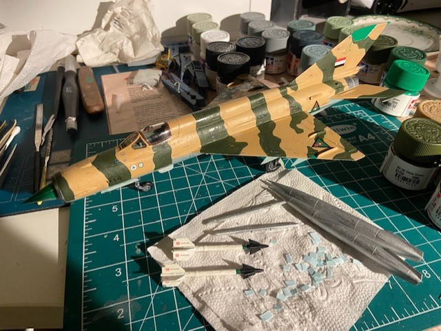

Så där. Då är dekalerna på för Eduards Mig-21 MF i IrAF med två nedskjutningar, en israelisk och en iransk även om jag är skeptisk till arabiska rapporter till nedskjutna flygplan. Återstår att lackera planet inför lite vädring och sedan hänga på 2 st R-13M missiler på innerbalkarna och 2 st 400-liters tankar för ytterbalkarna även om Eduards byggbeskrivning anför motsatta positioner. Men, jag har ett foto i boken Wings of Iraq volume 2: The Iraqi air force där bilden visar att markbesättningen hade satt tvärtom, misstag eller ej, men bilden visar att de hade gjort så!
- Mig-21 MF målad och med dekaler.jpg (112.62 KiB) Visad 6234 gånger

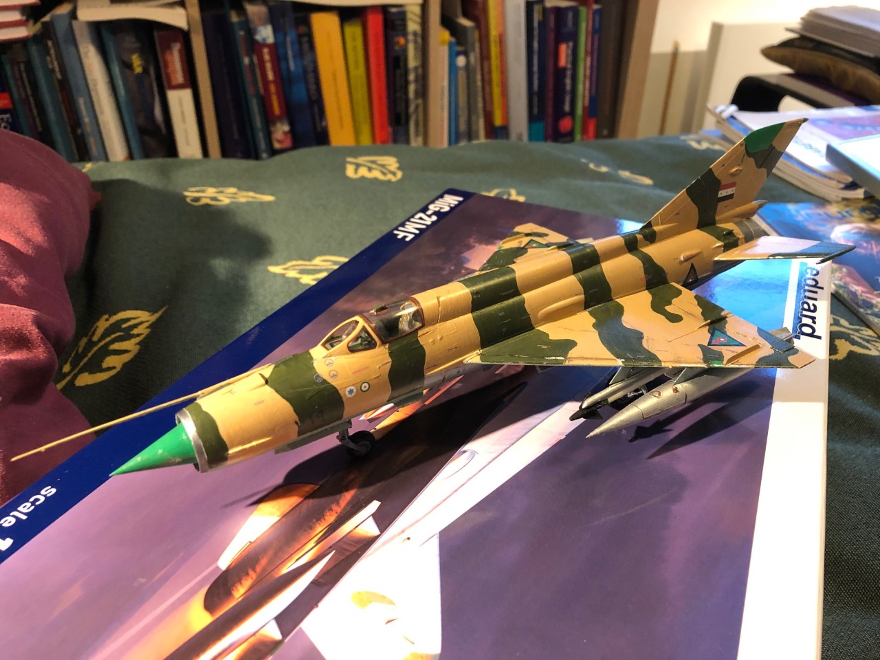

Så. Då var planet målat, lackerat och vädrat. Blev lite bättre denna gången. Satte lite silverfärg på ledande ytor för att ge sken av ett lite mer slitet intryck och lite "rost"/smuts på bränsletankar och undersida. Mig-21MF var på väg mot slutet av sin användning i början av 80-talet i IrAF. Eduard satte i sina instruktioner 2 nedskjutna plan, 1 israelisk och 1 iransk. Härnäst ska jag titta på min Trumpeter 1:48 Mig-23 M där jag ska se om jag kan göra något åt noskonen för att ändra från M till MS.
- Mig-21 MF färdigmålad.jpg (251.78 KiB) Visad 6168 gånger

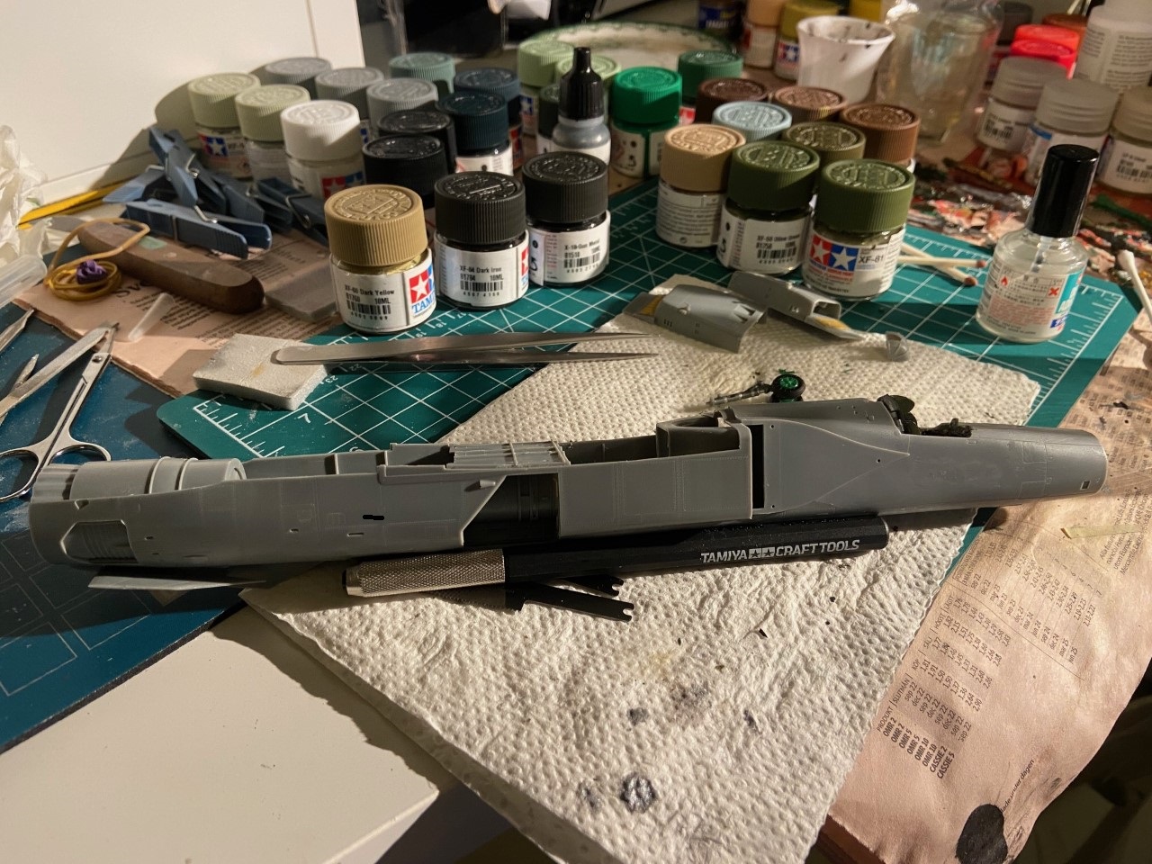

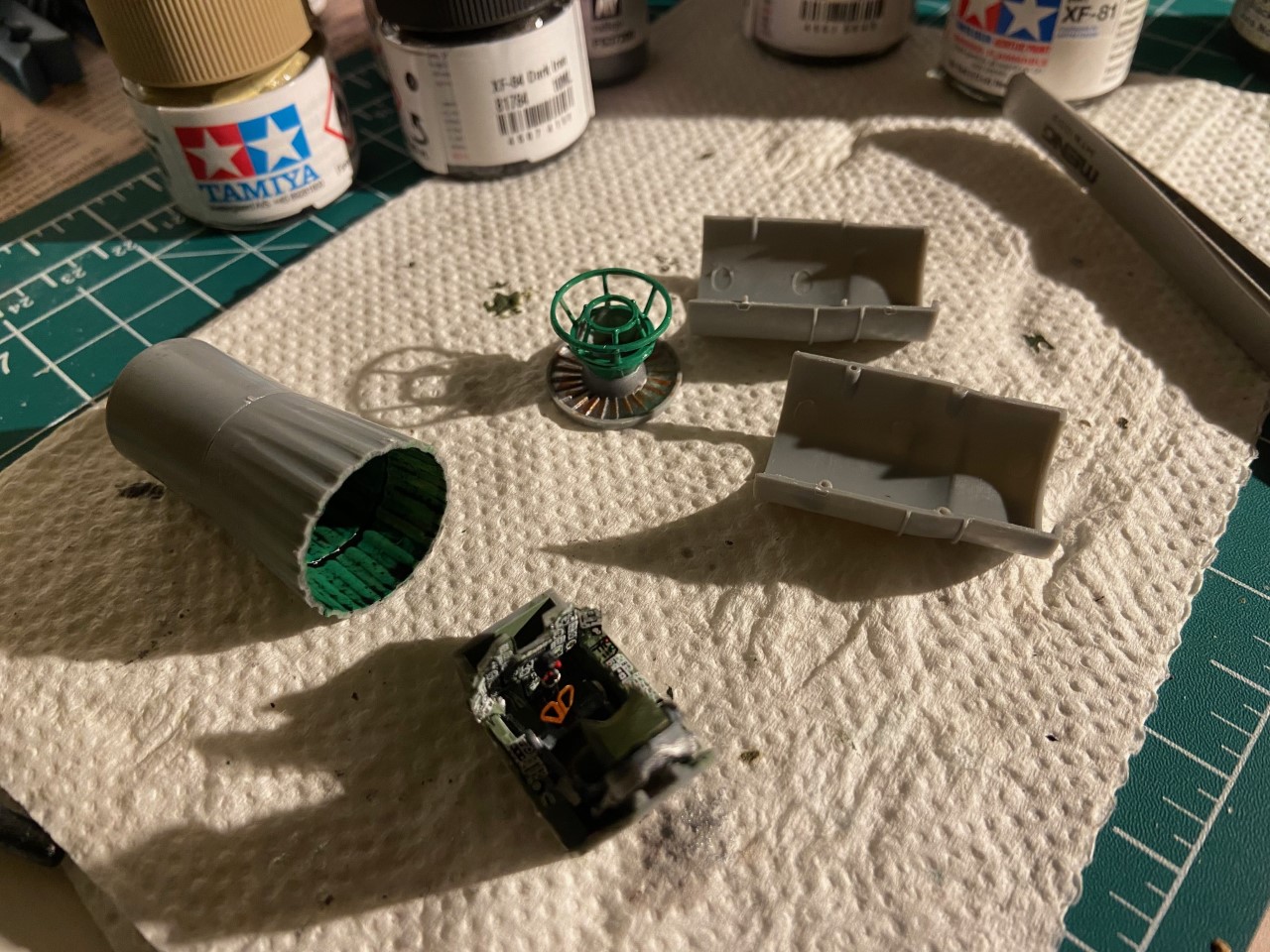

Har börjat så smått med cockpit och motor.
- Mig-23 MS cockpit och motor.jpg (322.18 KiB) Visad 6033 gånger

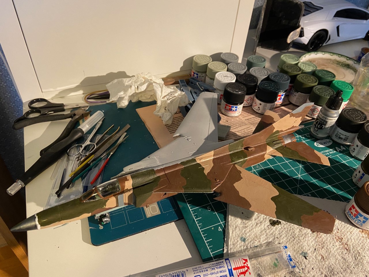

Så, då är min Mig-23 MS under målning, visserligen bara halva, men resten kommer. Sedan får detaljer sättas på och dekaler samt lackering och vädring.
- Mig-23 under målning.jpg (295.09 KiB) Visad 5497 gånger
