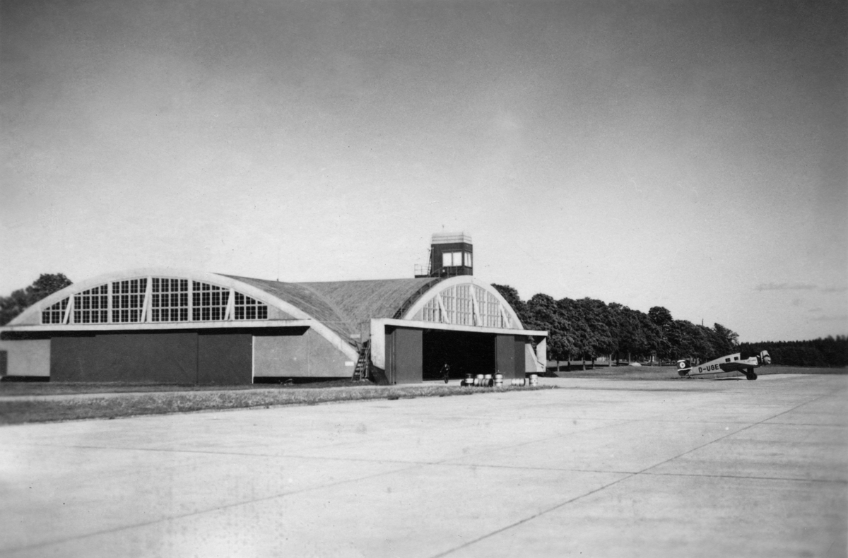

Jobbar på mitt vårterminsprojekt på KTH arkitektur och försöker göra en hallbyggnad som i formen liknar just den här hangaren.
Jag googlar men hittar inga interiörbilder där man ser konstruktionen. Är det ett enda betongskal? Hur ser de korsande balkarna ut invändigt? Vore mycket tacksam om någon kunde bidra!
Tack/ Jakob
Bild:
https://dms-cf-07.dimu.org/image/012wWW ... =1200x1200
Hjälp! Interiörbilder Hangar 81 Malmen

Här är två bilder som kanske är det du söker efter...

Tack, superbra bilder!
Man undrar vad materialen är, balkarna ser ut som armerad betong, takkupolen skulle kunna vara betong också gjuten som ett enda skal och därför lite styv i sig. På google maps ser byggnaden ut att vara 57 meter på diagonalen, det är ett väldigt stort spann. Om någon har färgbilder också får ni gärna posta.
Med vänlig hälsning/ Jakob

Enligt den här länken så är Hangar 81 den första betonghangaren.
http://www.fortv.se/sv/FASTIGHETSFORVAL ... en-Malmen/
