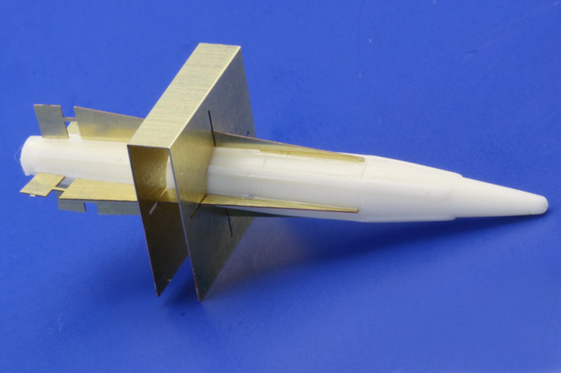

Jag hittade en bra beskrivning på Arboga Elektronikhistoriska Förening över J35F:s olika lastalternativ:
http://www.aef.se/Flygvapnet/Notiser/J3 ... is%202.htm
Så för min del har jag bara Rb 27 eller Rb 28 att välja på under vingarna. Och jag antar att balkarna under kroppen är olika för fälltankarna och Rb 24, vilket gör att om man ska sätta Rb 24 under kroppen blir det till att scratcha balkar. Och hitta referenser... Hmmm, kanske tar jag den enkla vägen och hänger dunkar under kroppen...
På en flyguppvisning i Västerås under nittiotalet såg jag en J35J med en vit Rb 27 under ena vingen och en dayglow-målad Rb 27 under den andra, lite speciellt. Kan ju vara en variant även på en J35F. Finns det förresten några Rb 27 i 1/48 på marknaden?
/Johan C
http://www.rebell.com/rb27-aim-26b-falcon-1.html

Tusen tack Martin, suveräna bilder för mig! Här ser man Rb 27 som beväpning på de kärror som har last, då är nog det ett hett tips för vad jag hänger på min drake också.
