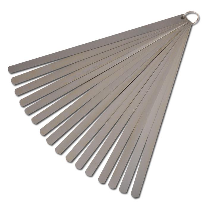

Nej men seriöst, Jag köpte ett bladmått(finns på biltema bl.a) och slog isär bladen så dessa ligger lösa i en och en. Otroligt flexibla blir dessa och kan formas efter föremålet du ska rista på. Det blir superrakt och fint. jag rekommenderar också en bra "scribling tool" till detta. Jag rekommenderar Squadron Tools till detta. har en själv.
