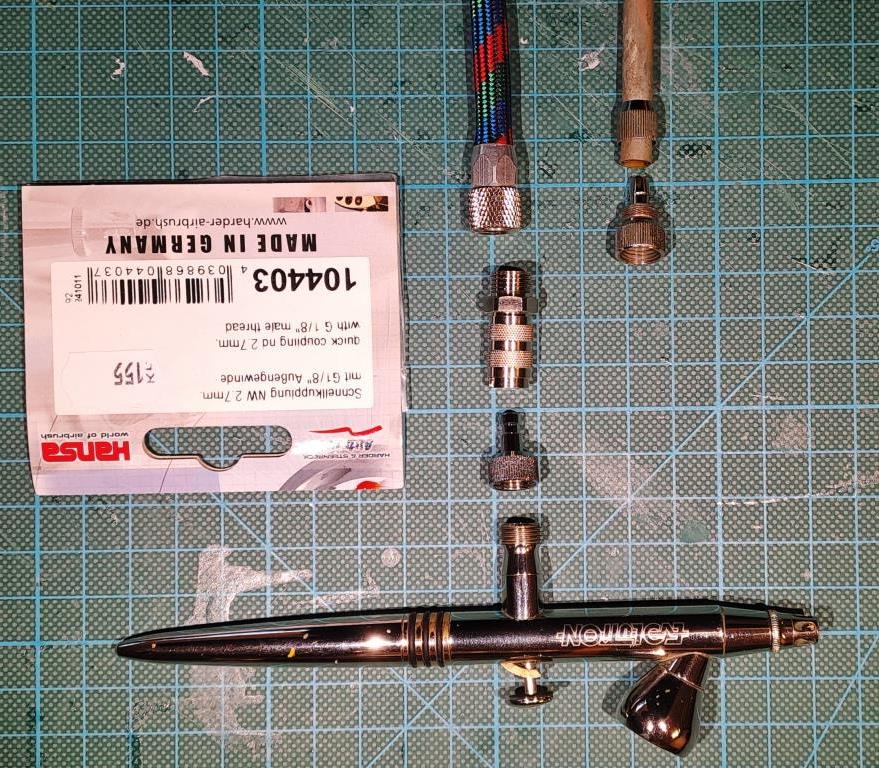

Har köpt Harder & Steenbeck snabbkoppling 104403. Mindre än halva kostnaden jämfört med en Iwata snabbkoppling, som dock även innehåller en slangnippel. Slangnippeln till min nya Infinity CRplus (heter enligt reservdelslistan104064) passar och fungerar ua med min nya snabbkoppling.
Men, så har jag en äldre Evolution som jag kommit på att jag också vill ansluta till snabbkopplingen. Slangnippeln till min äldre Evolution (heter 104063 enl reservdelslistan) är utformad för att ansluta en slang till och är inte en tryckluftkoppling. Se bild nere till vänster. Om man googlar upp 104063 så ser bilderna nippeln ut som det numera är en tryckluftkoppling. 104064 verkar svår att få tag på. Har man numera ersatt nippeln för slanganslutning med att bara ha nippel för snabbkoppling? Iwata har en nippel för anslutning till snabbkopplingen men den kostar nästan tre ggr mer än Harder & Steenbeck nipplar.

Om du letar lite så finns det klart billigare alternativ. Det är 1/8 gäng på sprutan så det är bara att leta lite.

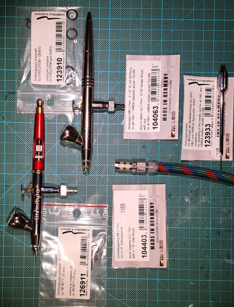

Nu tror jag att jag har koll på de artiklar som krävs för att fixa snabbkoppling även på äldre sprutor. Fick idag leverans på en slangnippel med art nr 104063. Och det är en tryckluftkoppling!!! som passar snabbkopplingen (samma som sitter på Infinity CRplus). Det brukar kallas dödssynd inom logistik att byta specifikation/funktion utan att byta artikelnr!
På bilden nedan har jag lagt upp artikelnr på både snabbkoppling och slangnippel för att enkelt kunna byta spruta för rengöring utan att skruva av. Har också lagt upp de kompletta packningssatserna för respektive spruta.
Sen såg jag den underbara formuleringen att det "underlättar" att ha skruvmejsel 123933 när man ska byta nålpackning/ar. Säg den som har en standardskruvmejsel som passar perfekt om packninsskruven sitter lite hårt efter många år. Och så teflonpackningen ligger rätt när man ska dra åt skruven!
Nu är jag mycket nöjd med min uppsättning men det tog lite tid att förstå och hitta vad som krävs.

Re: Harder & Steenbeck slangnippel 104063 och 104064
Perfekt! Det går faktiskt att fixa dit nålpackningarna utan specialmejseln men visst underlättar den jobbet. Jo, första gången jag bytte nålpackning så stod jag där utan specialmejseln men jag roddade ihop det med hjälp av en elektronikmejsel bakifrån samtidigt som jag höll de tre teflonpackningarna på plats framifrån med hjälp av baksidan av nålen. Lite mippligt men det gick bra på första försöket. H&S har en bra sats med "flaskborstar" som håller MYCKET HÖG kvalitet som jag verkligen rekommenderar till alla att använda till rengöringen oavsett vad de har för sprutor/märke. #870041
