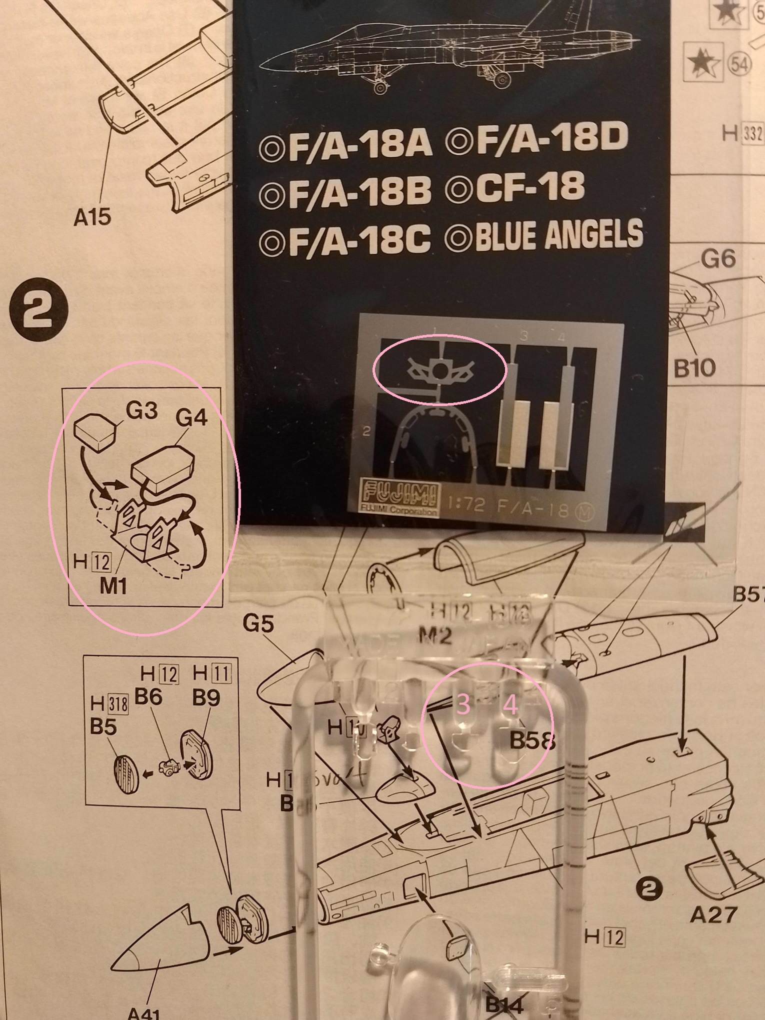

Man har (väl?) alltid två projekt på gång, så parallellt med min Phantom jobbar jag med en Hornet. I cockpiten finns en HUD, bestående av en liten fotoetsbit och två ännu mindre bitar i klarplast.
I vanliga fall använder jag superlim till fotoets för att få de där jädra små bitarna att sitta ihop, men superlim + klarplast känns ju inte som ett vinnande koncept. Vilket lim skulle ni använda?

Gator Acrylic Hobby Glue är ett resinförstärkt vitlim som är bra. Bara att torka bort överflöd med en fuktad topz. CA och klarplastdelar kan fungera bra om det är öppet så att ångorna inte stängs in med plasten. Men ett sätt att minska risken med CA och klarplast är att dippa klarplasten i en läplig dipp först. Future/Pledge, AquaGloss, AK Gauzy,,,

Gator är ett bra lim för detta. Men har man inte tillgång till det så funkar även Kristal Clear och liknande. Man kan även använda blanklack. Det är väldigt liten belastning det handlar om så man behöver inte ha särskilt starkt eller mycket lim.

Och har man inte någon av dessa så duger faktiskt också vanligt vitt snickarlim! Man kan späda det lite med vatten för att få det tunnare och mer lätthanterligt.

Jag använder det som funkar. Som Magnus säger, snickarlim är bra, jag har gator glue nånstans men använder det sällan, borde kanske göra det. CA ibland när det krävs hårda tag. Klarlack fungerar och blir väldigt prydligt, det var klarlack som Harry Woodman förespråkade i hans banbrytande första artikel om foto-ets i modellbygge. Epoxy är inte dum, en av de bästa WW1 byggarna jag känt Tom Morgan använder epoxy till alla smådelar. Och Conny Nyström känd för fantastiska Svensk byggen, använder förtunnat kontaktlim, alltså sånt som man lagar cykeldäck med, det bilr hur bra som helst...........för Conny. Det enda som inte funkar är Karlssons klister, det funkar inte till nånting...enligt mig, men det finns säkert nån som använder det också!

Gator verkar vara svårt att få tag på, Alfa Hobby har haft produkten inne men har inget leveransdatum nu, och i övrigt har jag bara hittat den på amerikanska amazon eller ebay. Och jag har inte lust att betala 75 kronor i lösensumma när Postnord tar den som gisslan, för en liten limburk.
Kristal Klear köpte jag faktiskt för att göra små rutor, men jag läste på burken att man kan använda den som bindemedel/klister. Det var nog "Keep parts pressed together (...) using clamp, rubber bands" som inte fick mig att se det som ett alternativ. Gummiband på den där HUD-en och "Jo, men den ska se ut så. Jag har hittat referensbilder på just den här Horneten där en mekaniker råkat sätta sig på den." Men värt ett försök! Annars får det bli klarlack. Även om jag brukar få bråka ganska mycket med etsdelarna för att få de jäklarna att sitta ihop och på plats. Eller snickarlim.
Tack för alla svar!

Jag använder Cascos Hobbylim till klarpastdelar. Det är ett vit lim som blir genomskinligt när det torkar. Upplever att det blir en starkare fog med detta lim än med Kristal clear. Till fotoets använder jag fem minuters två komponent epoxy men även snabblim både gel alternativt tunnflytande beroende på vad man skall limma.

Casco är min favorit bland vit lim också. Lite svårt att få tag i bara.

Kan man använda Kristall Clear till det också?
Superlim riskerar alltid att lämna en ful, mjölkvit limfläck på den genomskinliga har jag lärt mig.
