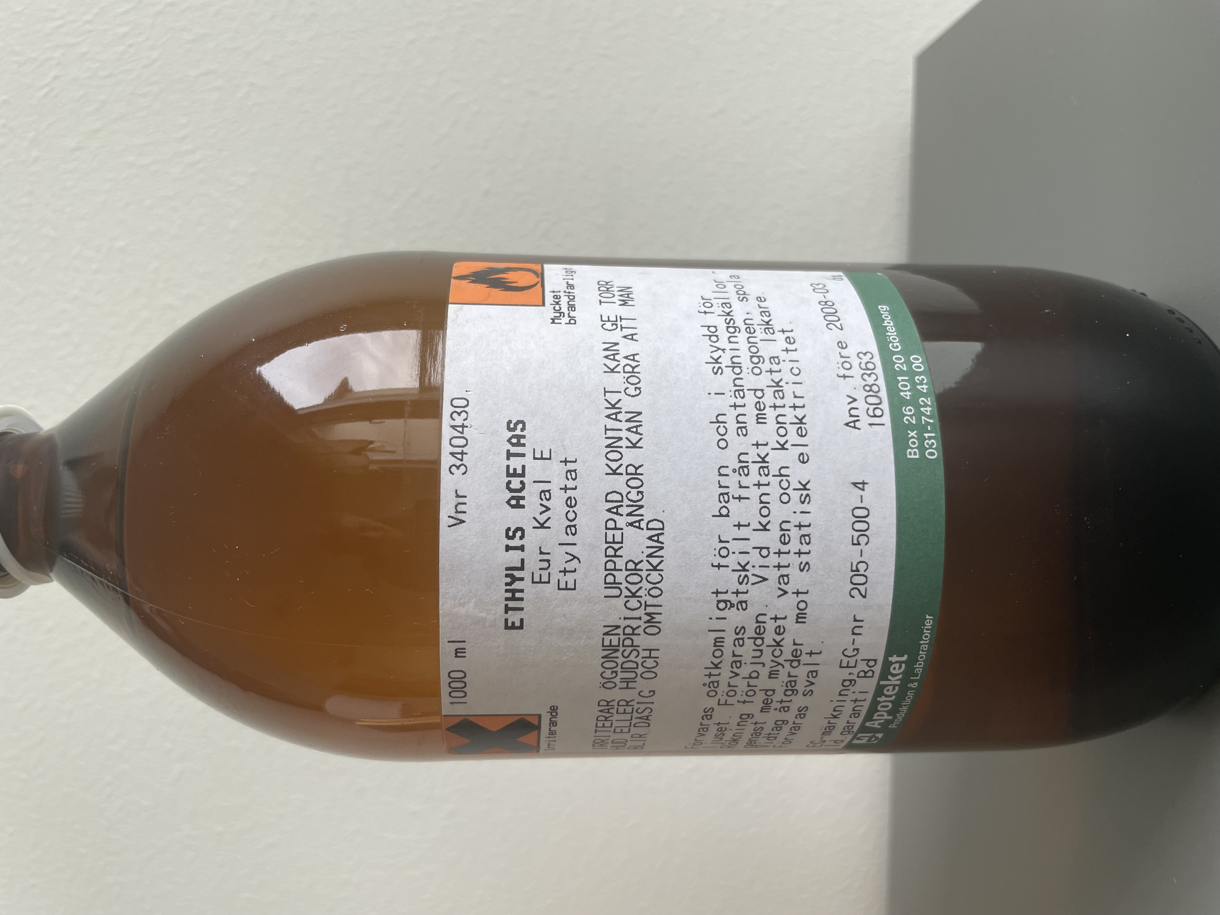

Själv kör jag på med min flaska ethylacetat och den lär räcka några år framöver!
Fast sista förbrukningsdatumet gick ut mars 2008…🥹
