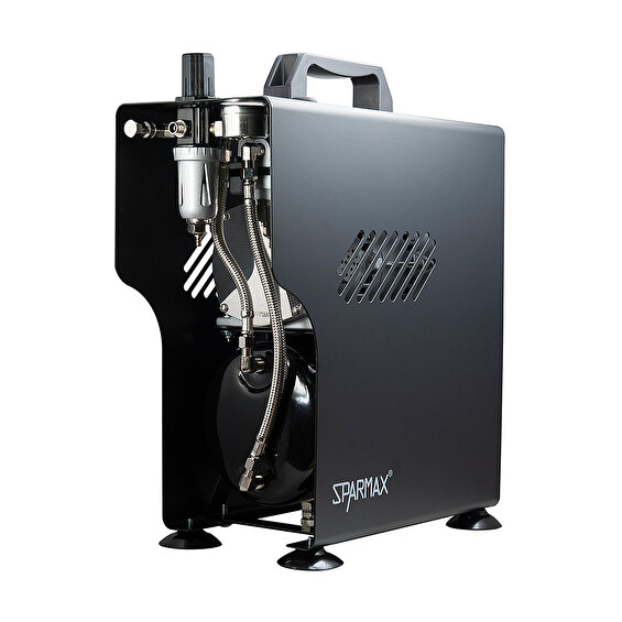

Jag har en Sparmax-kompressor där lufttrycksreglaget börjat krångla. Jag känner mig inte helt trygg med att ge mig in och skruva i apparaten, så undrar om det finns nånstans där man kan få sin kompressor servad, eller om rentav någon kamrat i trakten kan bistå fysiskt med råd och dåd?

Ett alternativ kan ju vara att montera en till regulator efter kompressorn och ställa kompressorn på max.

Nja, alltså, det är ju just inställningen av trycket som inte funkar som det ska, så det blir inget max där.

Om det är en extern tryckregulator som på bilden är det nog enklast att byta den rakt av.
T ex med en
https://www.kullagergrossisten.se/produ ... 7vEALw_wcB
Motsvarande finns hos Jula, Biltema, etc. Orginal finns säkert också att få tag på.
