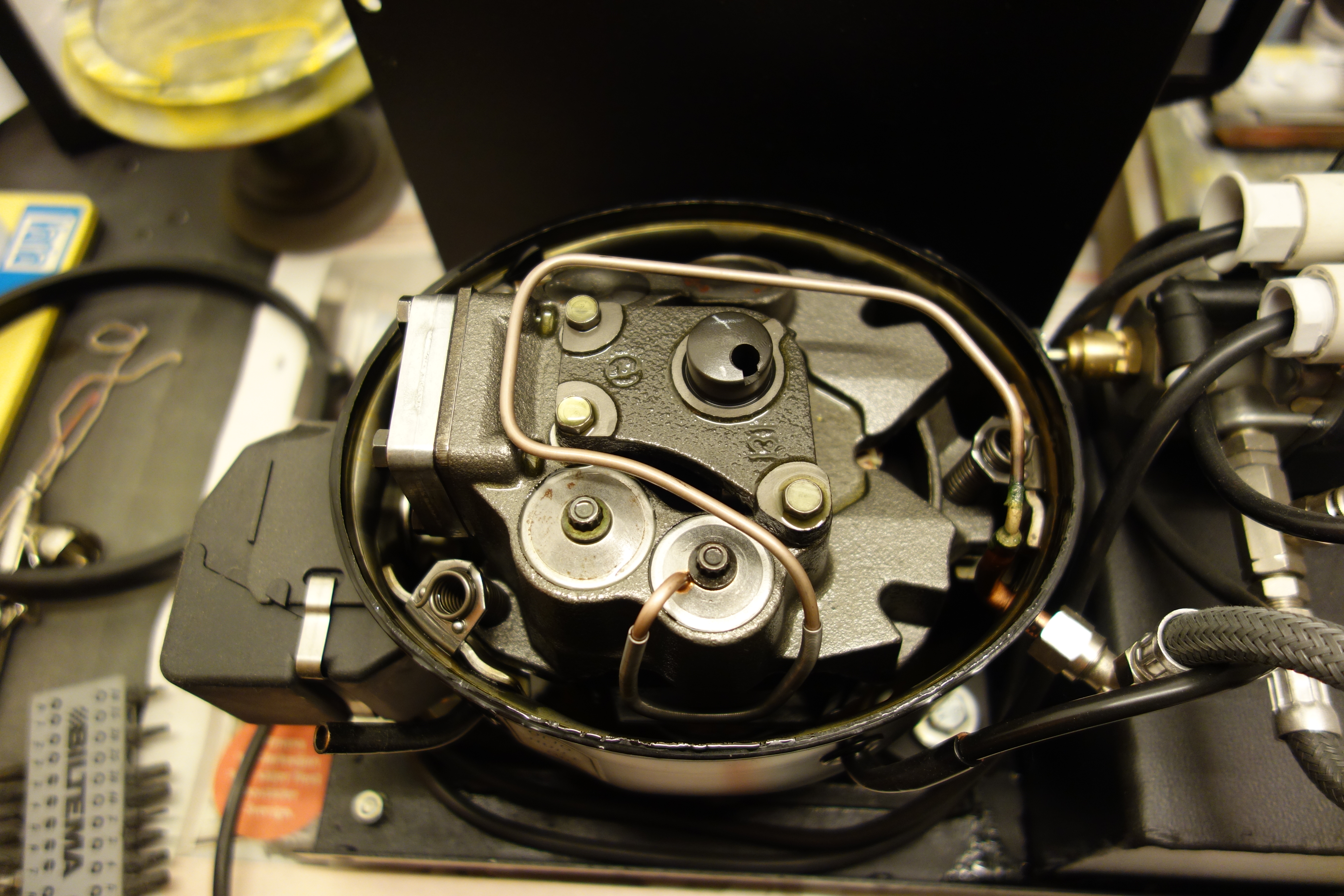

Liksom Göran hittar jag ingen källa till läckaget, men det är blött alldeles under den stora metallbollen, så det kanske är en spricka i botten av den?
Vet inte riktigt vad jag ska ta bild på specifikt, men så här ser det ut under bollens kupa. Har aldrig lyft på den tidigare, så jag vet inte om det ser normalt ut.

Jag tänkte kanske lite fel beträffande brister i godset. Om man antar att det finns en mindre spricka/hål i antingen materialet som cylindern vilar i, dvs det yttre skalet på bilden, eller i själva lufttanken, den rektangulära "lådan" längst till höger, så skulle teoretiskt sett tryckvakten kicka igång oftare. Har du ett system med "punka" så måste cylindern jobba mera för att trycksätta det.
Det råd jag kan ge, om du inte hittar någon kunnig, är att skruva tillbaka överdelen på cylinderhuset för att därefter lufta lufttanken som har en mässingsfärgad skruv läng ned till vänster, sett framifrån. Om du inte har luftat denna alls överhuvudtaget och kompressorn har några år på nacken, räkna med att det kommer ut mycket oljeblandat vatten med rost, så ställ kompressorn på ett säkert ställe med mycket tidningar under, så att du inte sabbar golvet. Köp därefter kvalitetsolja, fyll på, och se hur länge det räcker innan du hamnar under strecket. Har du flyt så kanske det räcker ett tag. Å andra sidan är det ett j-vla meck att ha en kompressor som sjunger på sista versen, så då får man ta ställning till om det är värt allt strul med att försöka hitta en servicetekniker i Stockholmsområdet, som inte lär vara billig. Tillkommer huvudvärk hur kompressorn skall transporteras o.s.v. Kort sagt, har du råd, investera i en ny.

på bilden ser det ju ut som om tätningsytan /packningen i övre kanten närmast kameran är skadad.
det är en speciell olja i kompressorer av "kylskåps"-typ rätt dyr att köpa men försök hitta en firma som servar kyl/frys åt mataffärer så kan du byta den lilla skvätten du behöver mot en påse bullar.
Hur mycket olja är det kvar i kompressorn i förhållande till syn-glaset?
är det inte mycket under mininivån kan du nog sätta ihop igen göra rent och provköra för att utröna var läckaget kommer.
Gör sedan som Göran beskriver och dränera ev. kondens/olja från tanken.
ta gärna fler foton från andra vinklar oxå

Mycket riktigt så har jag aldrig öppnat lufttanken! Hade inte en aning om att det var en grej. Tack för tipset!
Oljan når nästan ända upp till synglaset, men inte riktigt.
