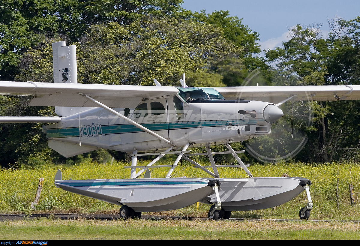

- 22761_big (1).jpg (1.15 MiB) Visad 2047 gånger

Flygplan uppvisar ju vid närmare påsikt en hel del variation i både färgnyanser och nedsmutsning, även vita civila kärror.
En vinge har tydligen ett naturligt luftsläpp en bit in över ytan där det brukar bli en del ansamlingar av både insekter och allmän smuts, kolla nästa gång på fullskala, där kan det bli intressant med lite gråa nyanser (kommer ihåg detta fenomen från alla promenader bland planen på flygdagar på Barkarby). Pannellinjer torde ha en annan kontrast än rörliga ytor som roder och luckor (kolla bilden ovan!). En lätt grå wash runt ribborna på flottörerna och runt fenpartier etc borde göra det lite roligt att se på. Fjädra gärna ut dessa så de inte blir så skarpa utan mer en markering av de skuggor som redan finns. Glöm inte hjulställen. En modell måste få lite hjälp på traven ibland och om det finns lite synligt smuts eller toningar gör det att resten ser renare ut
