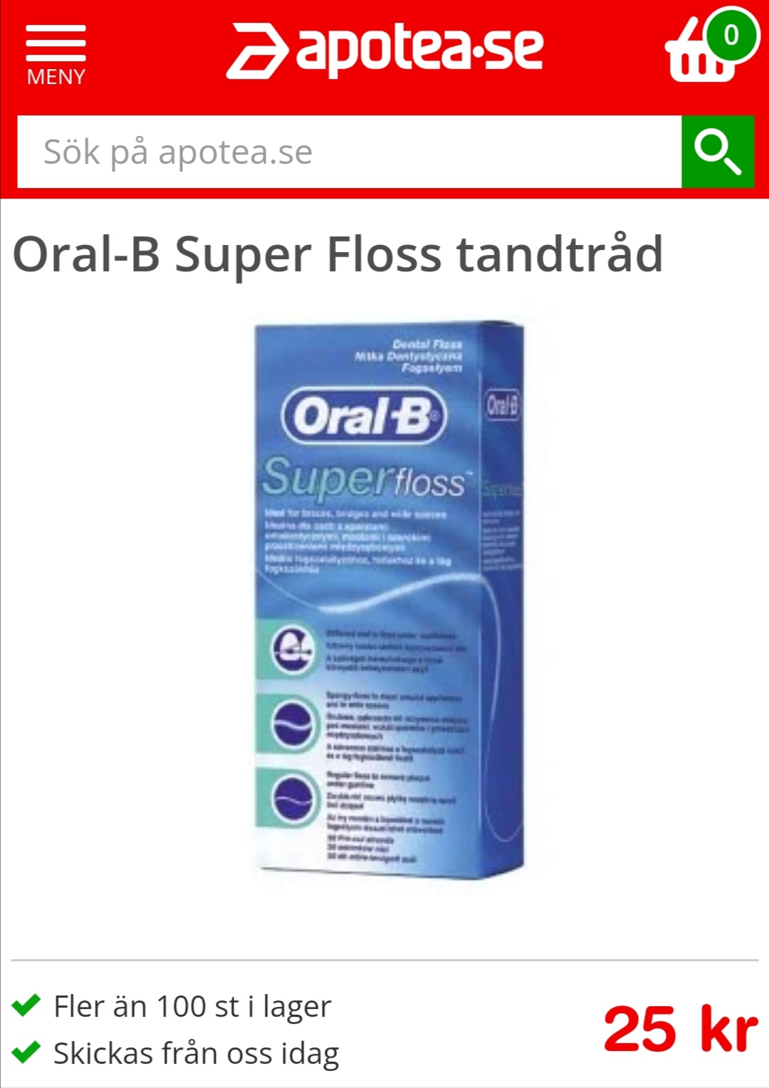

För att göra ren munstycken från 0.4mm och uppåt funkar den här "tandtråden" från Oral B ypperligt!
Själva tråden är något grannare än 0.4mm och har en slags "fluff" som tål bl a etylacetat.
Bara att trä igenom tråden, fukta fluffet med lösningsmedel och försiktigt dra igenom.

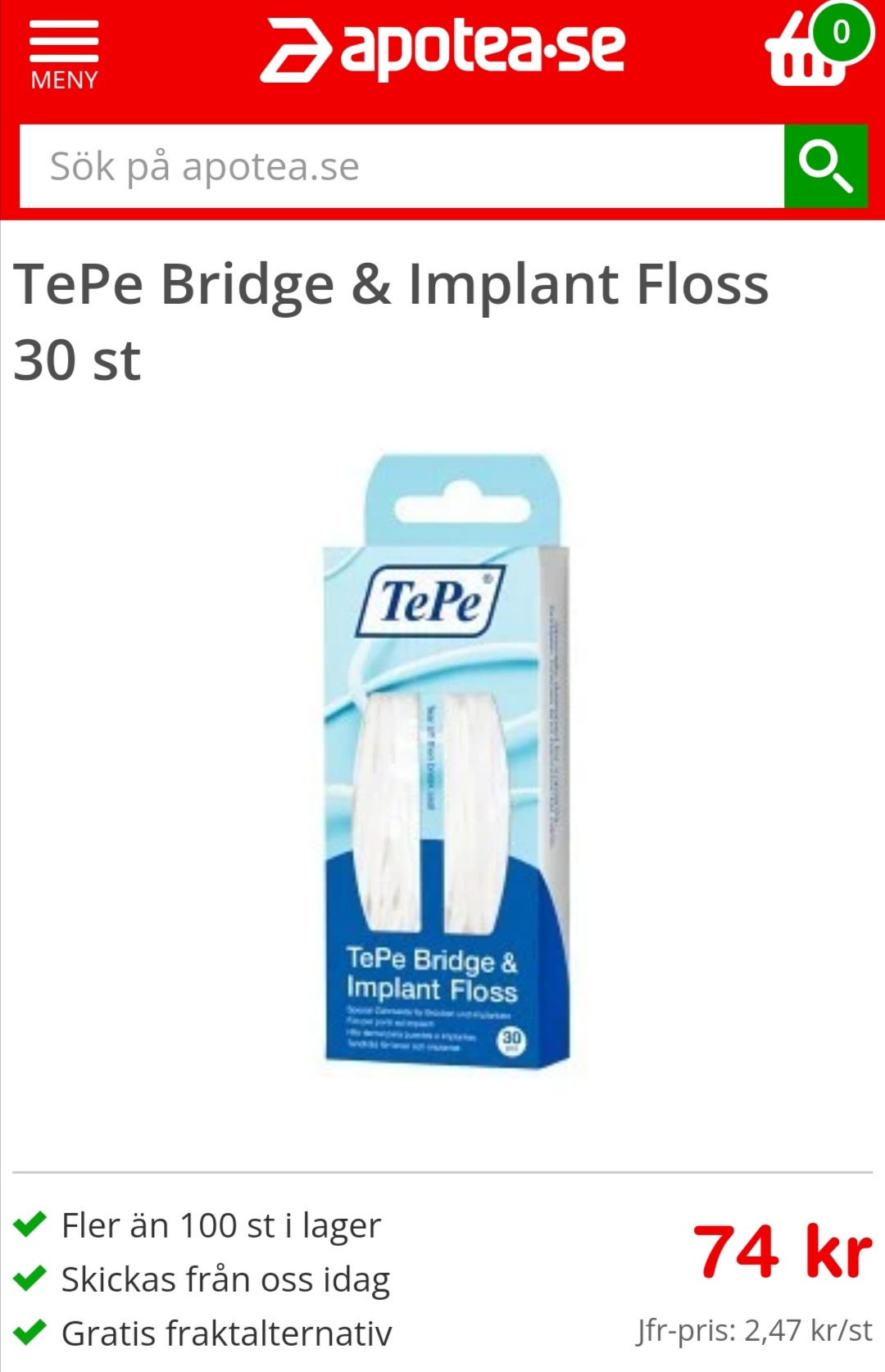

Det finns ytterligare en lite tjockare variant från TePe som istället passar bra att dra igenom nålpackningen.
