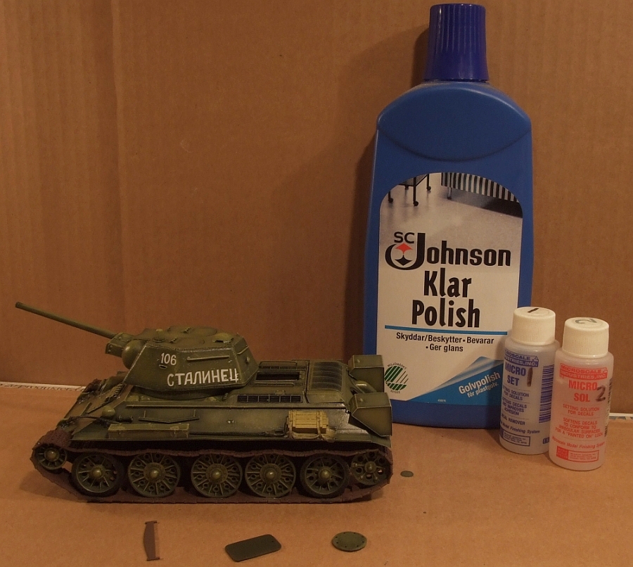

Lurifax skrev: 14 sep 2021, 07:51 Om du ändå vill pröva golvpolish (som kanske fungerar ypperligt) så använde jag Johnsons. En blå flaska. Dock vet jag inte om den finns i handeln längre. Prövar på en liten testmodellmodell först. :)
I have used Johnsons floor polish for years. It was often recommended and easily available when I got into modeling. It works. I usually spray Tamiya thinned with isopropranolol and then went over to T-röd as thinner for the first 10-15 years. Never had any issues. This last 6/7 years I thin with Mr. Color thinner. No difference. Johnssons sprays beautifully from the air brush and self levels. Can be brush painted on as well, but have only done this on very small areas. I use it mainly for decals - before and after, so can spray from different angles and it covers the carrier lines and looks painted on. Most of what I do after this is oil and enamel based - both thinned with Humbrols enamel thinner. Have never experienced cracked paint and have models ranging back almost 20 years - all done the same way. Heard it mentioned that it can turn yellowish with years - haven't seen this either.
I have half a bottle left and would really love to get another one - but cannot find the pledge (new name) equivalent.
Image of bottle below

Inlägg av Spad16 »
Jag håller med Dig Frank, Johnson hårdglans is da shit. Det har aldrig gulnat. Inte heller har jag haft några problem med krackerlering, möjligen ihop med Tamiya färger när jag använde dom förr, men då hade jag för tjocka lager, och det är 40 år sen. Jag försökte med ajax som förtunning en gång, det funkade inte. Vanlig vatten funkar. En annan användningsområde, som jag har glömt att nämna, är att jag numera blandar vallejo färg med vallejo thinner, och ett par droppar golv-polish, det flyter ut väldigt tunnt och vackert, man får dock spruta några lager, med mellan slipning, men vilken finish man får.
