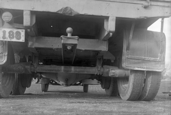

Alla bilder får jag inte upp automatiskt utan får högerklicka och öppna bilden. Den andra bilden uppifrån visar det hela bakifrån, En extra ram för den nya axeln men jag ser varken fjädrar eller stötdämpare. Istället ser det nästan ut som en torsionsfjädring. Tyckte först att det var underligt om det vore så men eftersom det är en extra axel och den ordinarie axeln med fjädring finns kvar kanske den extra inte behöver stötdämpare???

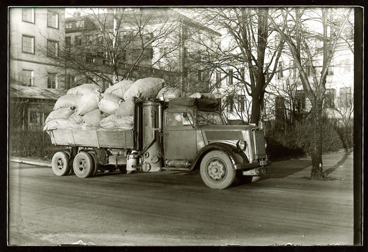

Det var helt enkelt en hjälp ram med vanlig boggi, som bara hade drift på framaxeln, förmodligen utrustad med ordinarie fjäderpaket . Boggi konstruktionen var ju egentligen ett danskt patent, som senare konstruerades av Bl.a Rhyds i Virserum. Skillnaden var bara att på Scania och Volvos lastbilar satt fjäderpaketet mot drivaxelns undersida, och på Rhyds mot ovansidan. Inga av dessa konstruktioner hade ju lyft på boggin. Det kom ju över tid, det första var handpumpade, men det där vet du säkert redan ? Fråga hos grabbarna på forumet "Maskinisten" mycket möjligt att någon där har bilder skisser som kan hjälpa dig med det ? Hittade denna bild i hastigheten till dig, fabriksmonterad P boggi. //Lennart

Det verkar ju som om ordinarie axel med fjädring var kvar och kompletterades med en ny axel.
Re: P-boggi
Jo, precis så . Man monterade en extra axel bara. Att den ordinarie var kvar var ju för att man sedan kunde återställa till standard utförande igen, när tillgången på däck blev bättre. Har du kollat något kring det ryska tidiga GAZ lastbilarna ? De var ju tidigt ute med olika innovationer för boggi bilar. Om jag inte minns helt fel så fanns olika kopior av dem hos Ford, och hamnade även här i Skandinavien. Jag rotade lite kring det där, då jag byggde några Fryken" bilar en gång i tiden . Men du kan ju enkelt göra en förlängning, med en extra axel till din modell , och sätta fjädring endera uppåt på ramfästen, eller nedåt i en vagga.
Re: P-boggi
Underbar bild. Just nu är nog största problemet att hitta 16" hjul i 1/72. Ett par Ford/GAZ AA i 1/87 är nog det närmaste jag kan komma på. Skulle väl ge lite större hjul av liknande utseende. Synd att Jordan's modeller inte finns längre.
Re: P-boggi
Kul att du gillar bilden ! Har du kollat det där Reskit eller vad det heter ? Det finns ju hyfsat många små tillverkare av hjul och däck, även om det mesta är till flyg och militära terrräng fordon. Prova Googla dimensionen på däcken och så skala 1/72. Här är en sida .//Lennart
