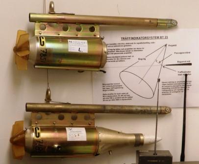

Efter lite sökning bland egna bilder från Lv3 museum så inser jag att att det är träffindikatorn som sitter under målspelet på Skyraidern. Antar att man drog in träffindikatorn hela vägen till målspelet efter målgången och som på något sätt fixerades. Förstår dock inte hur man gjorde med själva "korven" vid start då den måste varit kopplad till målindikatorn?

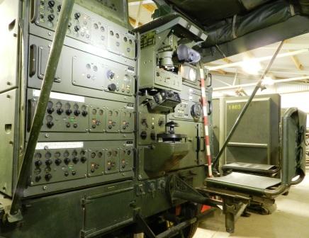

Riktning av m/48 mot korvmål skedde visuellt antingen direkt på kanonerna eller med Cig 760 vars manöverpanel syns nedan.
- Träffindikatorsystem BT 23
- DSCN8265.JPG (37.87 KiB) Visad 4717 gånger
- Cig 760
- DSCN0822.JPG (49.31 KiB) Visad 4717 gånger

Nu antar jag bara men det går ju upp vad som ser ut som ett textilband från bakre ändan på målindikatorn som försvinner in i vad som förmodligen är en lucka under flygkroppen. Kan det varit bakom den som korven förvarades under start och släpptes ut när den behövdes?
Kunde man byta korv utan att behöva landa? Vill minnas att vi skjöt sönder korvar när vi skjöt med ballastad övningsamunition från Spica II båtar i mitten på 70-talet.
Arte 722 var fin-fina grejor. Målkamera på siktet som mätte in projektilerna när dom passerade målet och markerade dom som prickar på monitorn ovanför operatörsplatsen i SLC.
