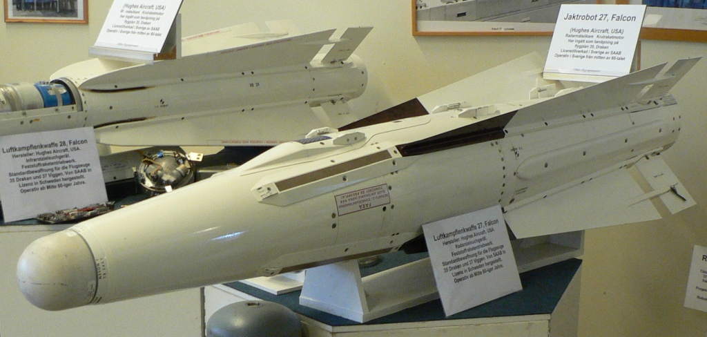

Här är Rb27 och Rb28 på F16 Museum om det är till någon hjälp.
/Hasse

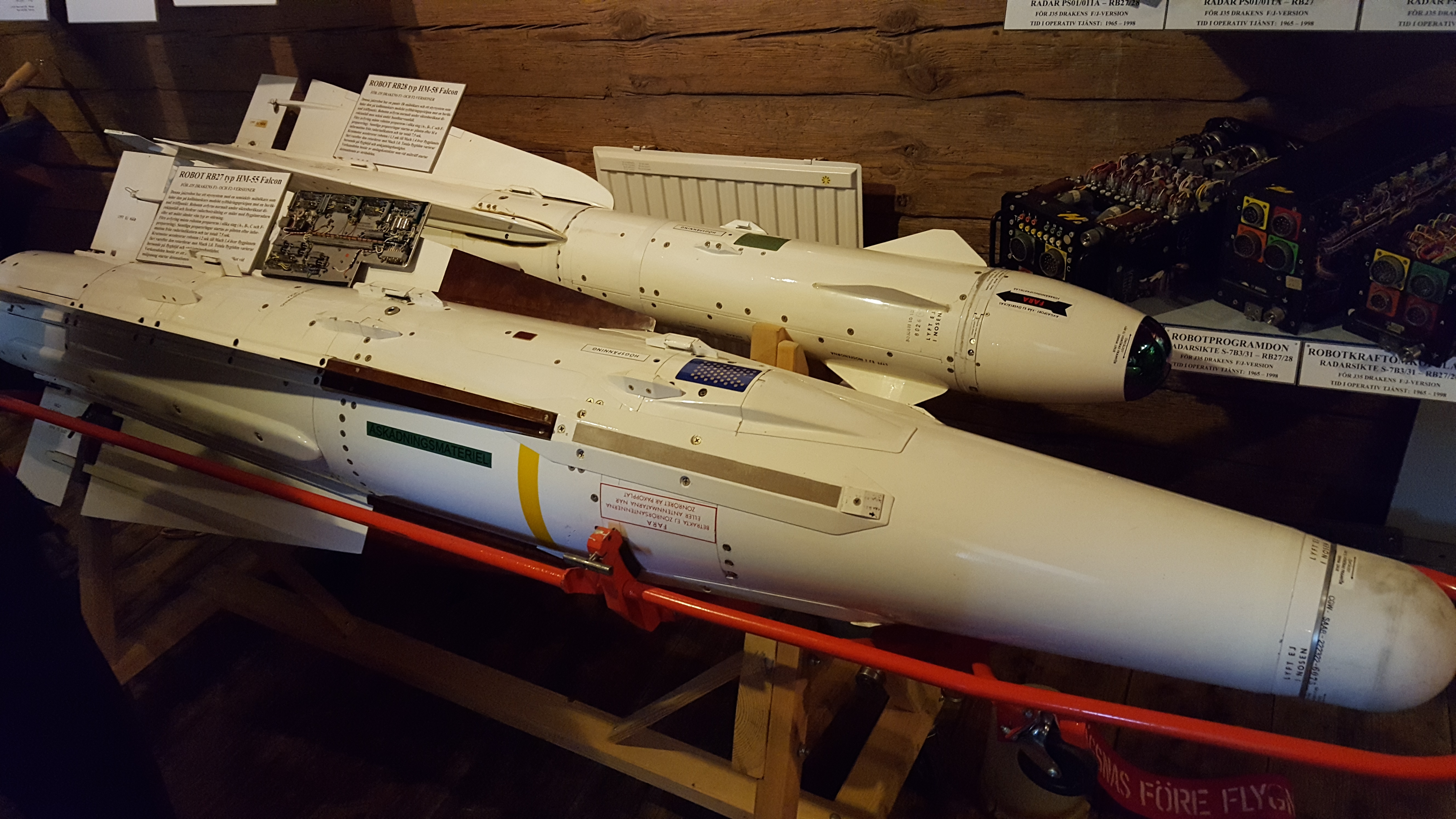

Här är Rb27 och Rb 28 på Robotmuseum Arboga. Vet ej varför främre delen av fenan på Rb27 är svart? Zonrörsantennen verkar vara täckt av någon gulbrun plast som man ser på många noskoner om man slipar bort färgen.

Molotow krompenna?

Jag blandade Humbrol #52metallic blå med lite #21 blank svart och #191 chrome silver på mina 28:a robotar.

Rb27 var en robot med radarmålsökare. Radomen längst fram var antagligen gjord av någon slags plastkomposit eller kiselbaserad keram. Den var antagligen omåladför att vara så "radartransparant" som möjlig. Och även inte låta färgen bidra till ojämnheter i radomen, vilka ger målsökaren sämre nogrannhet. Måla efter bilder, men ge gärna nosen en ngt avvikande färg.
Rb28 hade en IR-målsökare vars fönster var gjort av Germanium. Ser ut som mörkt glas med påtaglig blå metallic-lyster. Båda museumbilderna visar väl hur det ser ut. Föreslår att du använder någon lämplig polerbar mörk metallicfärg med blått i, polera och avsluta med ett tunt lager klarlack/golvpolish.
