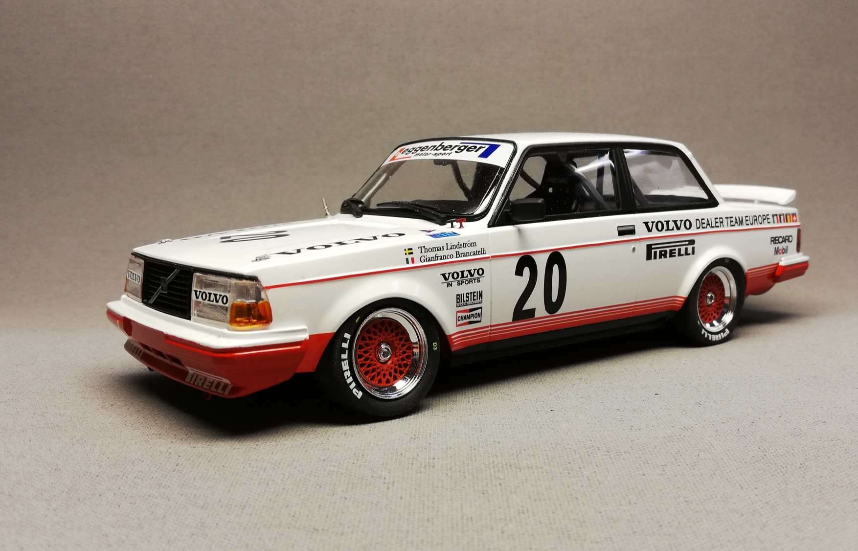

Kommer att köpa bara 101:an framöver.
Kofångarna på Volvon var gjutna i svart och jag gav dem en lätt dusch med Tamiya Fine White primer för bettet innan TS-101. Den täcker grymt bra, hela bilen är lackad med samma upplägg och det är alltså inte en matt färg.
