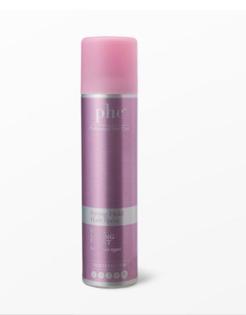

Jag har testat att använda hårspray flera gånger på modellerna alltså. (Med åren har behovet att använda hårspray för personligt bruk minskat.) Jag har gjort som Magnus beskriver camo först sen ett lager hårspray. Min erfarenhet är att det är viktigt att inte vänta för länge med att ta bort den vita färgen. För varje timme som den torkar blir det svårare att få bort den. Det har säkert betydelse vilket färgfabrikat man använder, jag har målat med Gunze.
Hårsprayen kan däremot ligga på länge innan man målar det vita.
Re: Vinterkamouflage flygplan VK2
Det går säkert att använda många olika fabrikat.
Den här köpte jag på Åhlens och har fortsatt med det för att jag vet att den fungerar.
Tänk på att den är som så många andra hårsprayer extremt brandfarlig.
