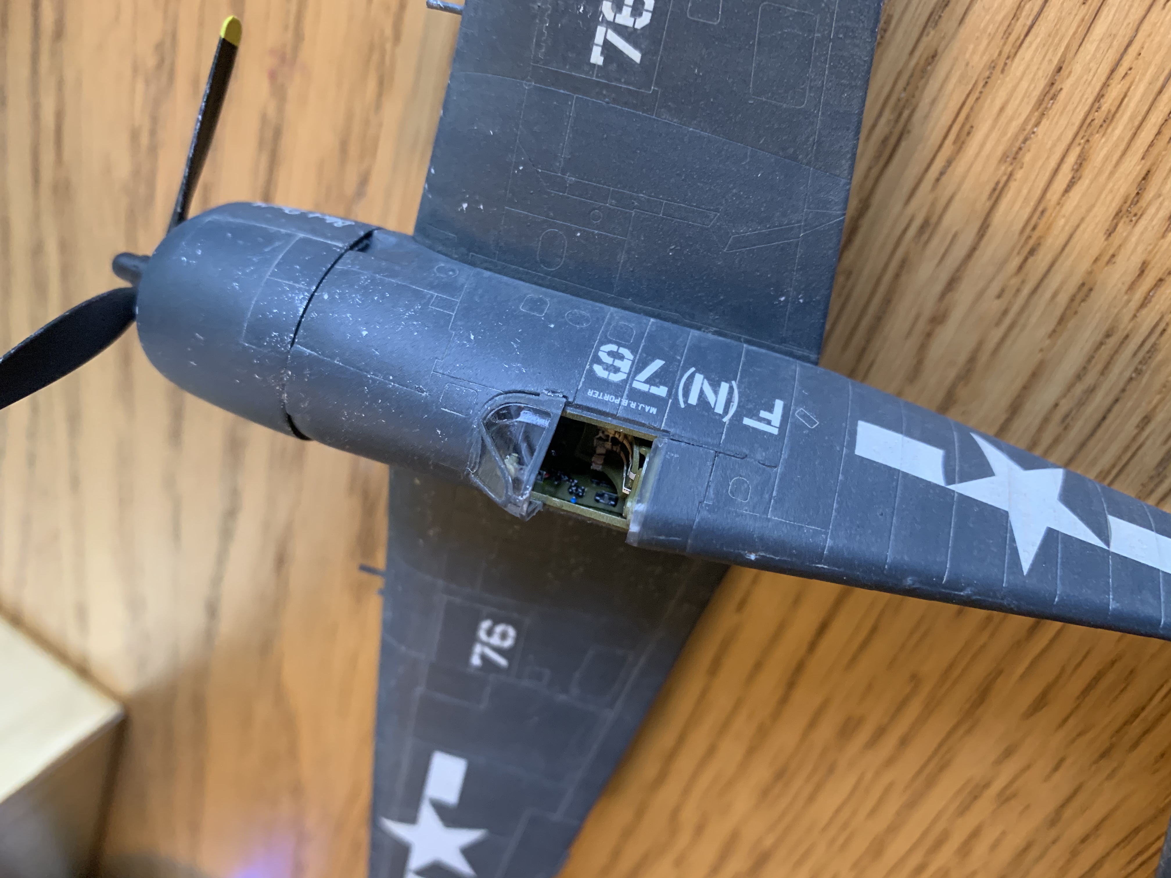

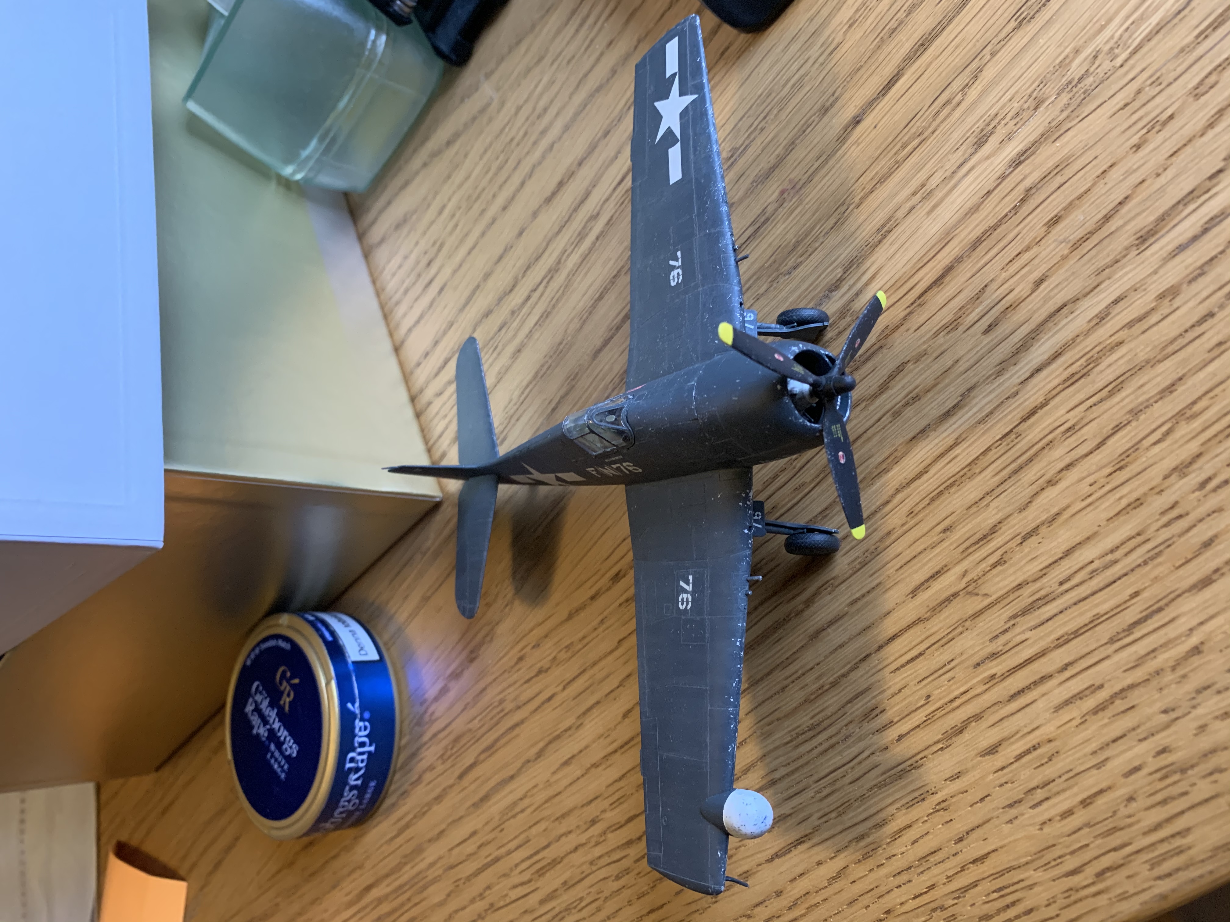

Vill preshada (1/72 1/48) med airbrush. Vet inte vilken mm på nålen, lufttryck, hur mycket färg/tinner osv.
Vill börja fada med airbrush och har precis samma frågor som ovan om det.
Försöker men får inte till det med sprutan och kompressorn.
Bifogar bilder så ni ser att jag är aktiv och bygger. Kommer gärna på möten och blir medlem då face-to-face kanske är enklare.
