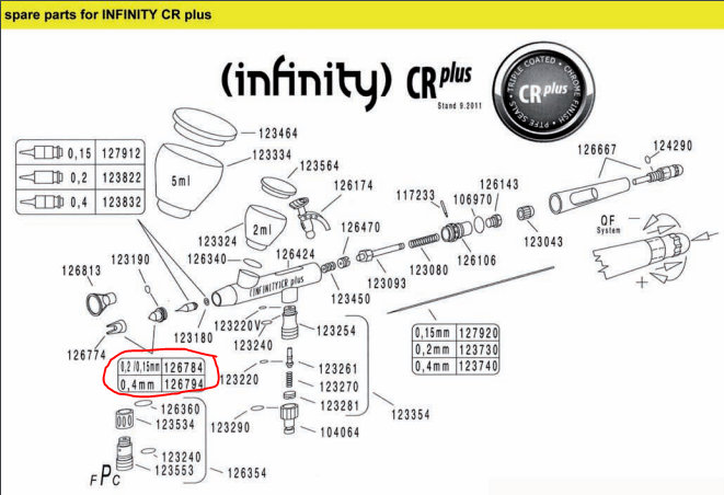

Re: Airbrushproblem
Björn! Väldigt kul att ha dig tillbaka här :) !
Här har du en skiss som borde vara ganska allmängiltig för hela H&S-familjen.

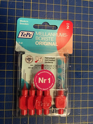

Re: Airbrushproblem
Jag föredrar mellanrumsborstarna från "riktiga" apoteket". Dom har inte plastklumparna i botten så dom når bättre in i färgsprutan
