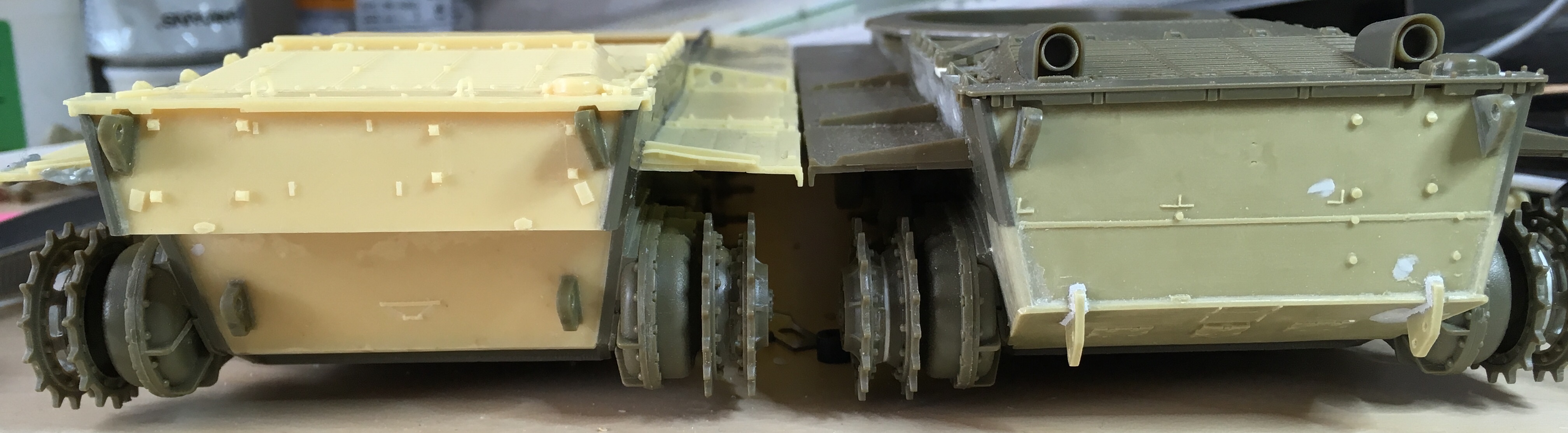

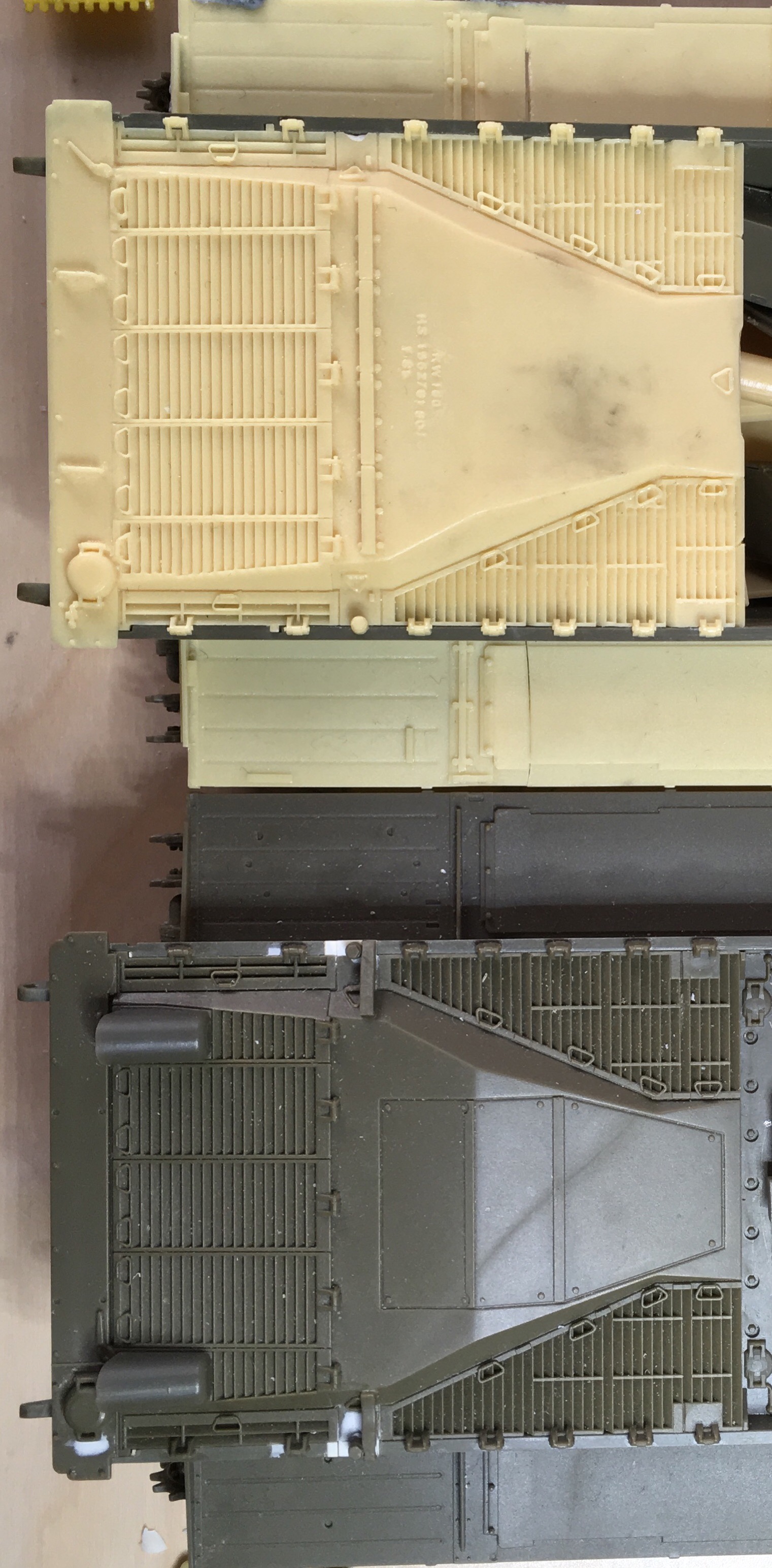

Par snabba bilder på AFV Club Centurion med Hobby Fans strv 104-konvertering (gul resin) och AFV Clubs Shot (Kal) (dock med Cromwells förlängning av bakändan. Samma del i plast finns med i Shot Kal-modellen.)
Sen är det ju en massa annat småpill.
