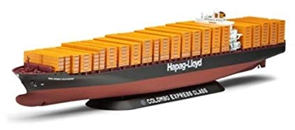

Påbörjar strax bygget av fartyget Colombo Express från Revell (vg se bifogad bild). Mitt behov av råd och tips, gäller målning av fartygsskrovet. Tänkte använda sprayfärg på burk (har bara handmålat tidigare). Jag tänkte göra följande:
- Tvätta plasten med mild tvållösning.
- Spraya skrovet med någon primer.
- Därefter maskera och spraymåla.
- Avsluta med någon matt lack.
Missar jag något nu? Kan man förvänta sig ett ok resultat med sprayfärg på burk? Skrovet är ju ca 50 cm långt, så det är ju en del yta som skall målas. Har absolut ingen erfarenhet av airbrush heller.

Använd diskmedel, annars låter det bra. Sprayburk ger ett helt ok resultat. Använd tunn maskeringstejp av den typen Tamiya säljer, den har precis lagom vidhäftning. Var noga med att trycka till kanten med en tandpetare så smiter ingen färg under. Vänta sen inte för länge med att ta bort maskeringen utan gör det när grejorna går att hantera.

Jag använder Tamiya"s primer. Tror du kommer att klara dig långt med en burk. Modellen är lång men bortsett från bottenfärgen så handlar det om en rätt tunm men lång svart "inje" för friborden. Sen är det väl en fråga om alla containers skall ha samma färg. Värm sprayflaskorna i varmvatten först så får du ett bra resultat.

Tack för ditt utförliga svar, André! Riktigt bra tips! Undrar en sista sak bara. Räcker det med att använda primer på "naken omålad plast"? Jag tänkte först måla hela skrovet med rätt röd färg, för att därefter måla friborden svart. Behöver jag använda primer då eller går det bra att spraymåla färg direkt på färg?

Färg på färg går alltid bra (om det inte är så att du vill måla gul över svart (ljus färg som täcker dåligt över mörk), det kommer aldrig att lyckas utan någon ljus primer emellan). I det här fallet: har du bara primat plasten en gång från början så är det bara att måla vidare med de färger du önskar!

När det gäller Colombo Express har jag många gånger tänkt tanken att just grundmåla hela skrovet i "varvsrött' och sen måla de svarta friborden i blank svart. Problemet har varit att de röda grundfärger jag provat har haft väldigt dålig vidhäftning på plast vilket lett till ett katastrofalt resultat när maskeringstejpen skall bort. Därför grundmålar jag idag enbart med Tamiya's grå eller vita primer..
Sedan får jag nog säga att jag haft så bra erfarenhet av Tamiya's (samt även Humbrol's) sprayfärger att jag målat modeller med dem utan att lägga på en primer.
Fördelen med primer har ofta varit att jag kunnat lägga på andra (och billigare) färger på sprayburk. Som exempelvis ColorWorks, Belton eller CRC's Propaint. Färger som många gånger är rätt mycket billigare än Tamiya och Humbrol. Typ 40 kronor för 400 eller 500 ml per sprayburk.
När det gäller Colombo Express så har CRC Propaint en snygg varvsröd som jag känner skulle fungera på däck samt som bottenfärg. Och då kan man även använda deras svarta färg för friborden. Men jag skulle prima hela modellen först med Tamiya's vita primer. Och sen skulle ju överbyggnaden kunna "topcoat:as" med CRC's vita färg. Det skulle ge ett enkelt och billigt färgjobb för själva fartyget känner jag.
Men skall ärligt säga att jag alltid testar färgerna innan jag blandar olika fabrikat och även är försiktig med klarlacker. Så när jag målar en modell idag så använder jag alltid en testmodell, lite plasticard eller en plastsked att måla på först. Det är alltid tråkigt om färgen reser sig eller krackelerar när man lägger på det sista lagret. Vill här särskilt varna för vissa klarlacker och då särskilt Humbrol's klarlacker på sprayburk som inte bara jag fått tråkiga erfarenheter av.
